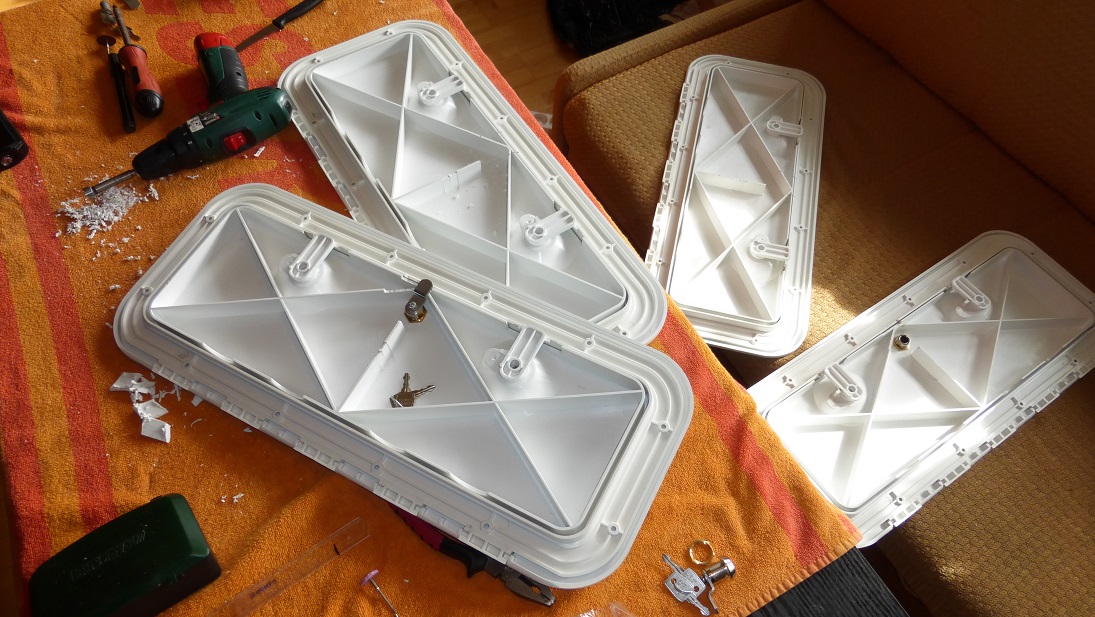

Jeszcze odnośnie samych luków. Bałem się z początku wycinać te wzmocnienia ale jak tylko klapy przyszły i dorwałem je w swoje łapska, wiedziałem, że nic nie stracą ze swej pancerności. Tak jak Grzegorz pisał, pokrywy są naprawdę wysokiej jakości. Sztywny plastik, precyzyjnie odlany, zero nadlewów które trzeba by spiłować. Porządna uszczelka która na pewno trzyma bo widać jak odgniata się w niej wypustka z obwodu pokrywy. Pokrywa jest bardzo sztywna. Gdy położymy ją między taboretami, spokojnie możemy na niej stanąć, testowałem. Chyba wreszcie znalazł się godny odpowiednik dedykowanych klap i to prima sort za śmieszną cenę.

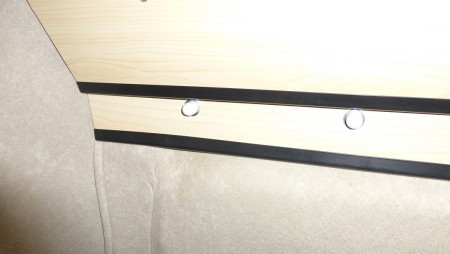

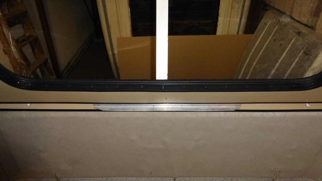

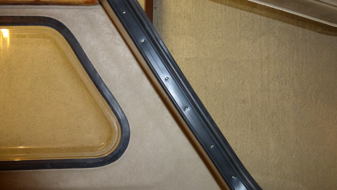

Zamontowałem te duże płyty przyokienne z materiału który ja nazywam "plecy od szafy" bo fachowa nazwa zawsze mi umyka :) Przypomnę, że oryginalne laminatowe elementy wywaliłem. To znaczy jeden, drugi już komuś obiecałem.
Wybrałem jasny kolorek żeby niezbyt kontrastował z tapicerką. Przednie i tylne okna wyrobiłem z dwóch kawałków, dużego z otworem okiennym i małego, wąskiego paska przy rączkach manewrowych.
Otwory okienne odrysowałem z przyłożenia, jeden trzymał płytę a drugi robił obrys mazakiem. Przy trasowaniu z wymiarów można by się machnąć bo jak wiadomo, przyczepa jest krzywa. Otwory wyciąłem później wyrzynarką z drobnym brzeszczotem do metalu, niemal nie strzępiło.
Drewienka które wcześniej laminowałem żeby mieć do czego te płyty przykręcić, okazały się dobrze rozlokowane. Górne płyty przykręciłem do nich na wkręty które co prawda będą widoczne ale aż tak nie rzucają się w oczy. Niedokładności otworu po wyrzynarce ściąłem ostrym nożykiem na równo z ramą okienną.

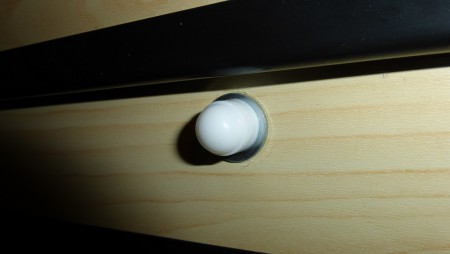

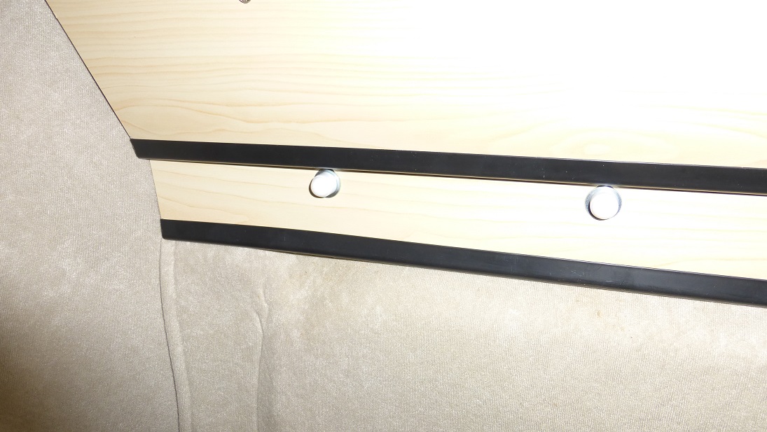

Mniejsze elementy trzymają się na śrubach od rączek manewrowych i listwie stołu. Dolne krawędzie płyt zabezpieczyłem plastikowymi profilami klamrowymi. Wyszło fajnie tylko kurczę, zapodziały mi się gdzieś fotki jak to w całej okazałości wygląda więc wstawię jak zrobię nowe.

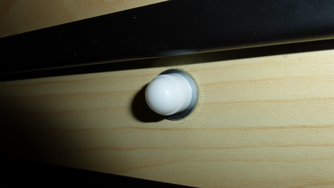

Założyłem rączki manewrowe ale nie używałem tych kapturków niewiadowskich bo mnie wkurzają. Dałem powiększane podkładki a na nakrętki założyłem kapturki kupione w Obi. Super się trzymają. Widać też jak te profile krawędziowe wyglądają.

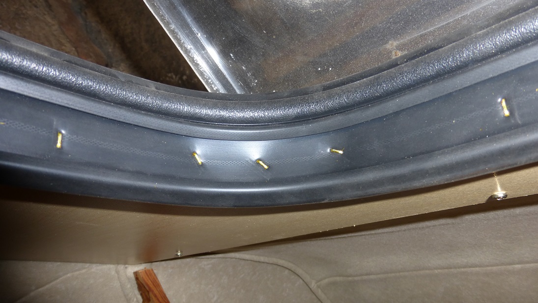

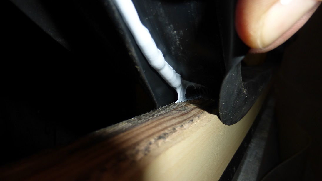

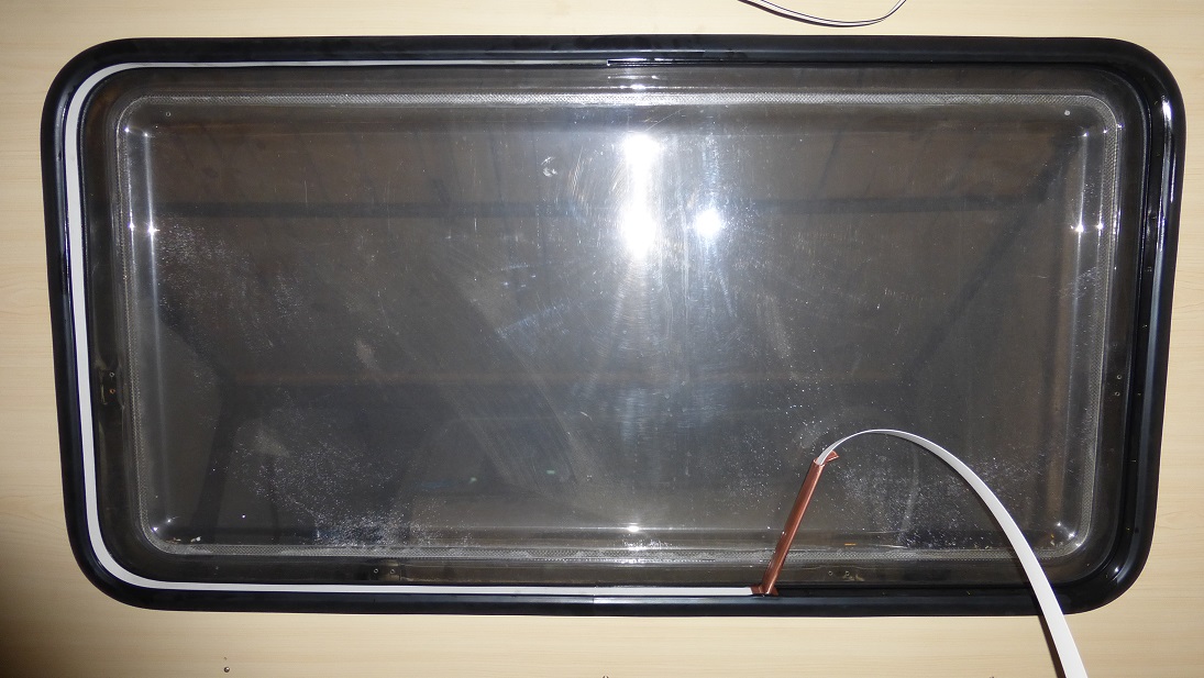

Potem założyłem uszczelki, nówki bo stare były dosłownie kamienne. Montowałem je z użyciem uszczelniacza. Po docięciu odpowiedniej długości odcinka uszczelki (z lekkim zapasem), do wnętrza uszczelki zapodałem uszczelniacz od strony balonika uszczelniającego, czyli tam gdzie wypadnie krawędź laminatu.
Wyłożyłem uszczelkę dookoła uważając żeby nie zapaćkać wszystkiego mazidłem.
Uszczelniacz ładnie spłaszczył się dokładnie na krawędzi laminatu. Powinno to dać bardzo dobre zabezpieczenie przed dostawaniem się wilgoci do ramy okiennej.

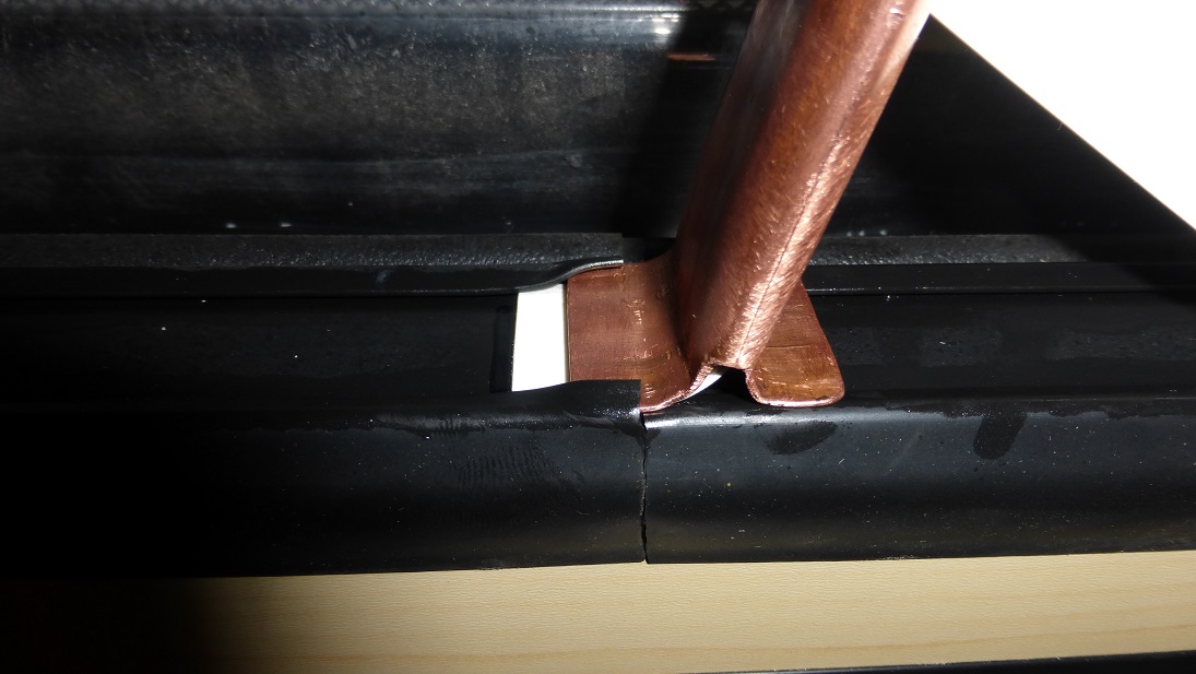

Naddatek uszczelki który zostawiłem przy docinaniu, około 2cm, elegancko "zgubił się" na całym obwodzie okna. Dzięki niemu uszczelka pręży po obwodzie ramy okiennej bardzo dobrze się wykładając. Uszczelniacza dałem w sam raz, wypłynął mi tylko w jednym miejscu.

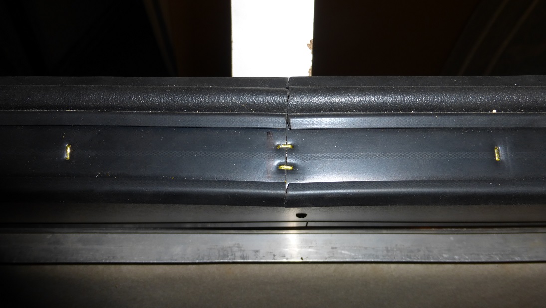

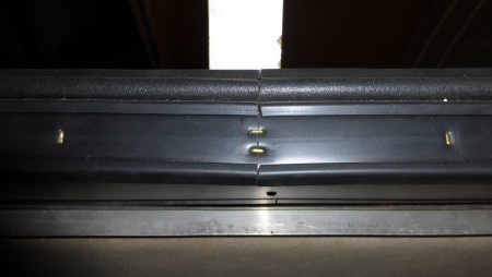

Później przymocowałem uszczelkę do ramy zszywkami, takimi:
Elektryczny zszywacz idealnie się do tego nadaje bo ręcznym nie idzie, przynajmniej moim.
Łączenie u dołu okna...
zakręty...
i tak dalej...

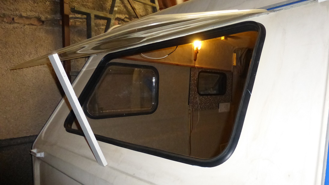

Na koniec zostawiłem otwarte okno na czas schnięcia uszczelniacza. Chodziło o to, żeby szyba nie wywierała naporu na uszczelkę, żeby uszczelniacz mógł zastygnąć w jej neutralnym położeniu.

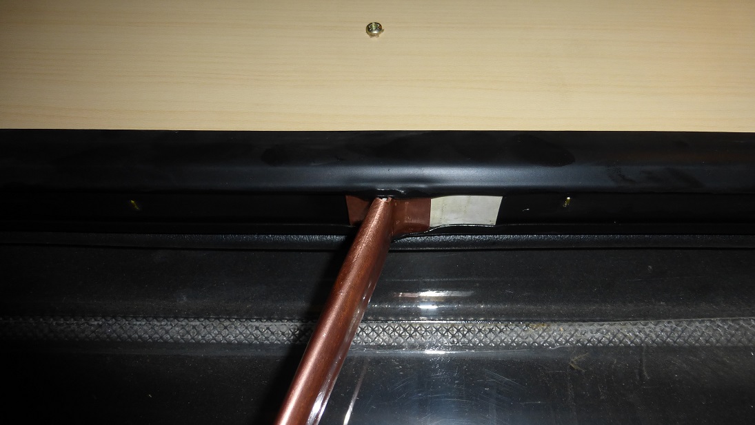

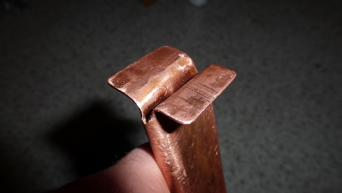

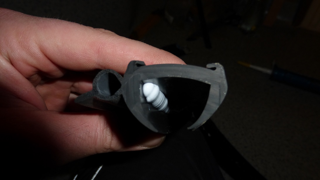

Dalej przyszła kolej na montaż klina rozpierającego uszczelkę. Gdy robiłem eNkę, zakładałem go przy użyciu płaskiego śrubokręta. To była porażka, bolące paluchy, itd. Tym razem skorzystałem z własnej roboty urządzonka do montażu klina, zrobionego zgodnie z opisem kolegi Jacka z tego postu: http://fanklub-niewiadowek.com/forum/viewtopic.php?p=108111#p108111
Wyszedł taki sprzęcik:
To był strzał w dziesiątkę. Klin wszedł na miejsce bezproblemowo i choć zrobienie przyrządu chwilę trwało to sam montaż poszedł jak z bicza strzelił. Oklinowałem trzy okna w czasie dosłownie pół godziny :)

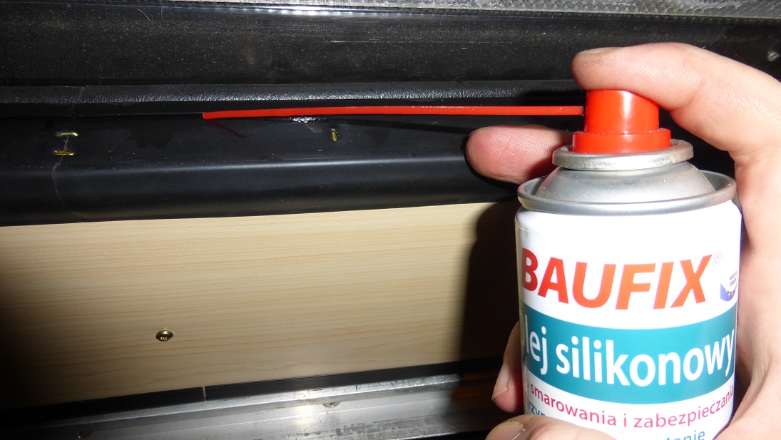

Najpierw nasmarowałem uszczelkę smarem silikonowym żeby był porządny poślizg:

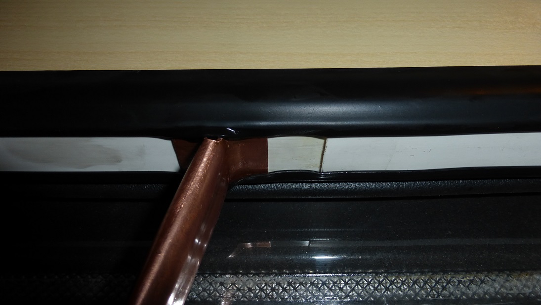

Później u dołu, w miejscu łączenia uszczelki wprowadziłem w nią przyrząd wraz z wystającym początkiem klina. To dlatego, że ciężko jest wcisnąć przyrząd w dowolnym innym miejscu, strasznie pręży.
Aha, klin dociąłem wcześniej na pożądaną długość zostawiając naddatek około trzech centymetrów.
Chciałem aby łączenie klina wypadło na górze więc przesunąłem sprzęcik wraz z wystającym kawałkiem klina w lewą stronę, aż dojechałem do środka na górnej krawędzi uszczelki:
I tu zaczyna się właściwy montaż. Przytrzymując wystający klin, przesunąłem przyrząd w lewo. Biała taśma elegancko zaczęła wykładać się na swoim miejscu. Po ułożeniu około 30 cm nie musiałem dalej przyciskać końcówki klina bo już się nie przesuwał. Dalej sprzęcik prowadziłem dwoma rękami żeby przypadkiem nie wyślizgnął się z uszczelki. I tak to leciało po obwodzie.
Na koniec wjechałem na odcinek gdzie zaczynałem montaż i ostatnie centymetry ułożyłem jeden na drugim. Końce ułożonego klina zachodzą na siebie a więc nie ma możliwości powstania szczeliny.
Po wszystkim taśma była dość brudna ale woda z niewielką ilością płynu do naczyń przywróciła jej biały kolorek :)

RAFALSKI pisze:Później przymocowałem uszczelkę do ramy zszywkami, takimi:
Mam pytanie, a nie wystarczy uszczelki przykleić na uszczelniaczu?
Trzeba jeszcze dziurawić zszywkami?
Chyba u siebie zaryzykuje i tylko przykleję uszczelkę do drewnianej ramki.
P.S.
Patent do klina świetny.
Re: Ja i sto trzydzieści dwa:)
Postautor: RAFALSKI » poniedziałek, 12 mar 2018, 13:04
Luca pisze:Mam pytanie, a nie wystarczy uszczelki przykleić na uszczelniaczu?
Można tak zrobić, jeśli dasz uszczelniacz na całym obwodzie ramy. Powinno trzymać. Mi szkoda było uszczelniacza bo na taki zabieg sporo by go poszło a jeśli chodzi o szczelność, nic by to nie dało.
Luca pisze:Chyba u siebie zaryzykuje i tylko przykleję uszczelkę do drewnianej ramki.
Śmiało, możesz kleić.

Montaż zamków trwa. Produkcja masowa ;)
Chyba dzisiaj pierwsza klapa wskoczy na miejsce a jak się uda to coś jeszcze.
