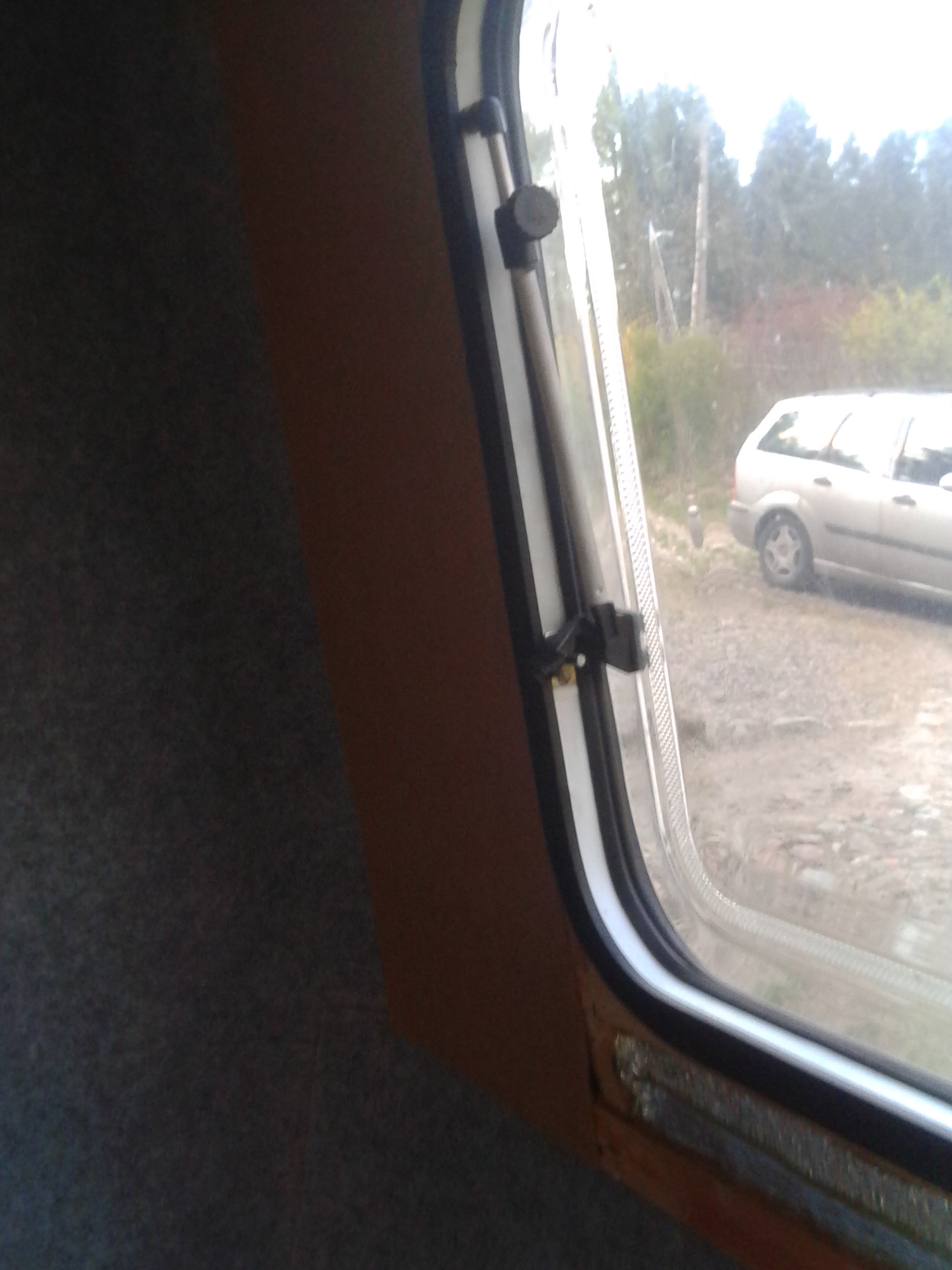

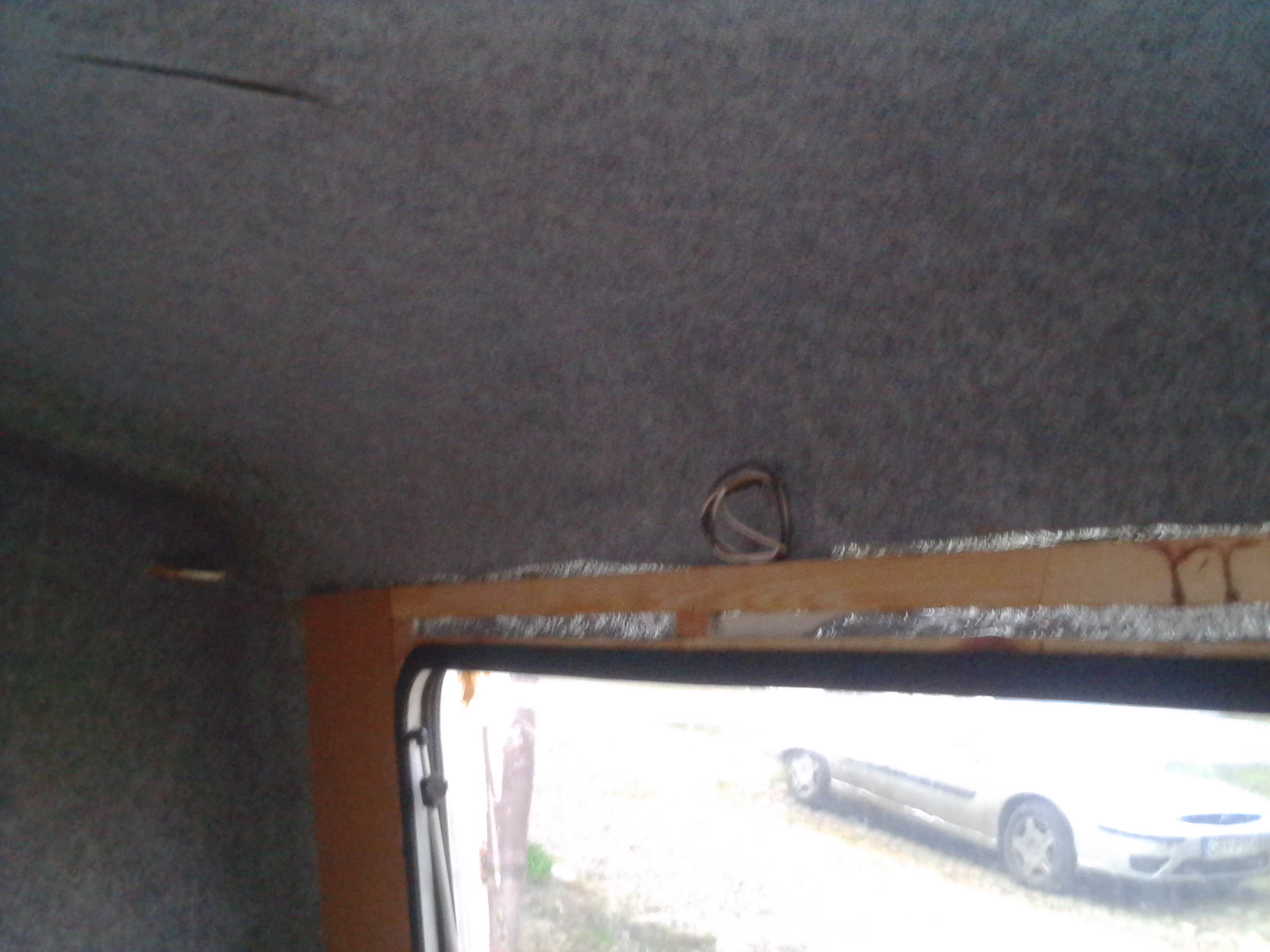

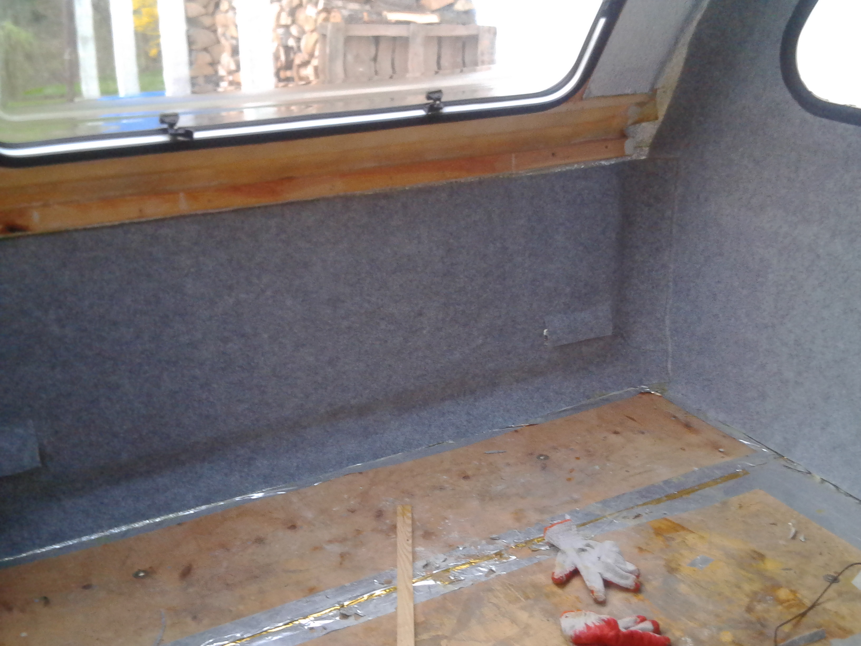

Wykleiłem sufit (pozostało mi obrobienie brzegów "komina", na razie nie miałem okazji bo pogoda była niepewna). Wykleiłem też przedni i tylny "dół", oraz zabrałem się za przednie okno - dziś zacząłem przycinać i mocować 4 kawałki płyty hfd wokół okna. Płytę mocuję na zszywki 14mm (ostatnio na forum była o tym dyskusja - u mnie czasem łapią czasem nie, zależy od tego jaka kantówka się akurat nawinie pod zszywacz) oraz dodatkowo na klej polimerowy - tzn klej na kantówkę i wtedy zszywki - mam nadzieję że to da gwarancję nieodpadnięcia.
Generalnie idzie powoli, niestety wykładzinę w paru miejscach niestarannie przyciąłem, a w pary uświniłem przy brzegach klejem. Trochę wyszła niestety chęć szybkiego skończenia prac. Mówi się "trudno", nie będzie idealnie, albo się potem coś wymyśli żeby zamaskować parę niedoróbek.

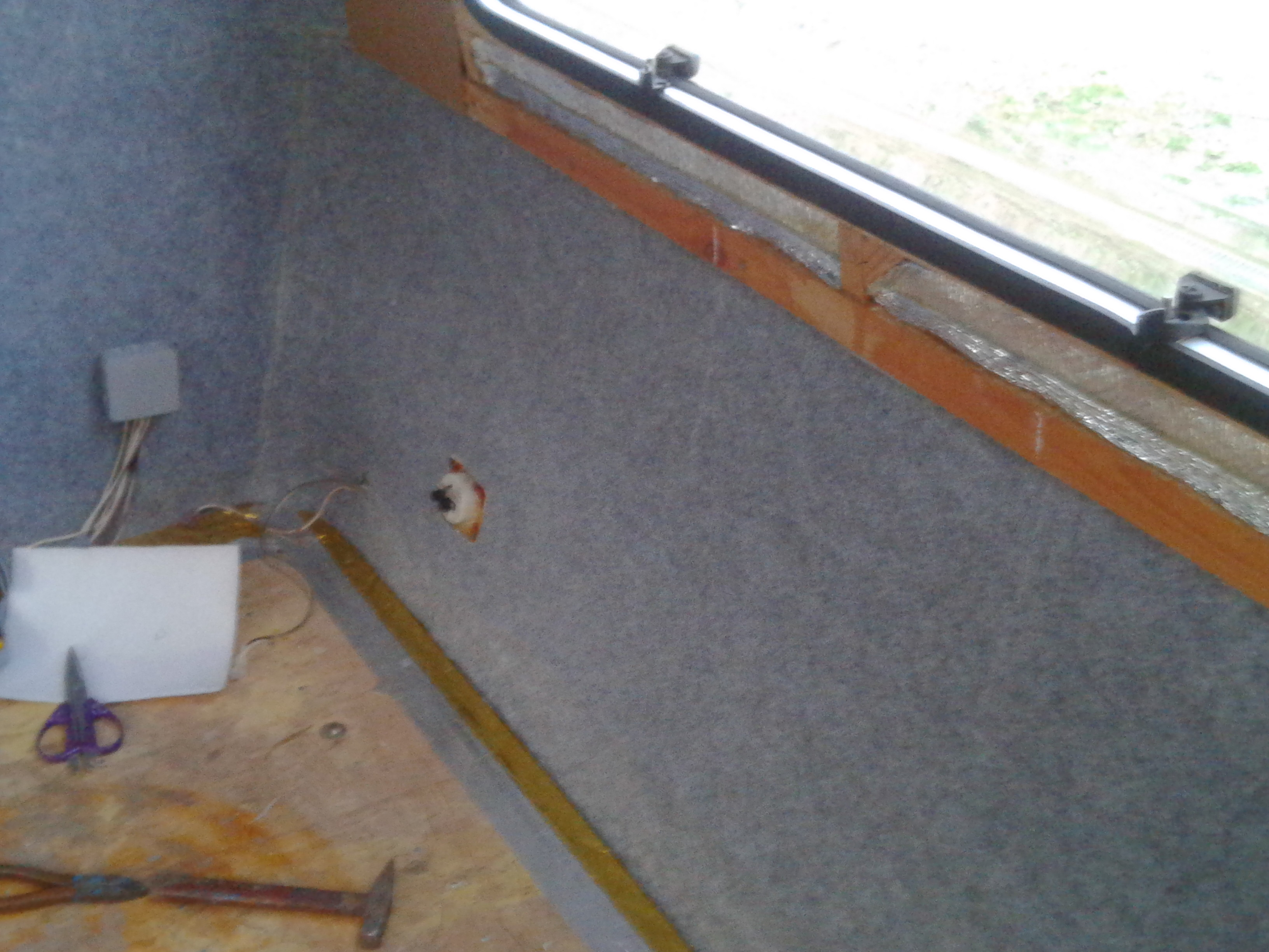

Przy okazji mam do Was pytanko odnośnie gniazda 230v na ścianie przyczepy, ale patrząc od środka (czyli od skrzyni łóżka) - czy na gnieździe powinna być jakaś puszka czy powinno być ono odsłonięte taj jak u mnie na fotkach? Bo patrzę na stertę przyczepkowych części w garażu i za Chiny Ludowe nie widzę niczego co by pasowało żeby osłonić gniazdo od środka. Najlepiej podpowiedzcie fotką, jak to powinno wyglądać bo nie pamiętam :]
Wyklejony dół, zostawione "klapki" z wykładziny pod którymi będą łączenia elektryki z lampami.
Przód - czy na gnieździe 230V powinna być jakaś puszka/osłona?
Płyta HDF przy oknie zamocowana na klej i zszywki
No i sufit już skończony, tzn do wykończenia został "komin".
Postautor: Fiacior75 » niedziela, 24 kwie 2016, 22:19
Jak się nie mylę to tam powinna być taka przeźroczysta puszka osłaniająca gniazdo.

Fiacior75 pisze:Jak się nie mylę to tam powinna być taka przeźroczysta puszka osłaniająca gniazdo.
Cholerka przeźroczystego to nic nie kojarzę, żebym wymontowywał z budy :) Czekam na dalsze sugestie.

Znalazłem osłonkę z mojego starego gniazda, tak to wygląda.
Posty: 4334
Postautor: tomcat » poniedziałek, 25 kwie 2016, 21:21
U mnie oryginalna jest bardzo podobna do tej "fiaciora", ale z takiego samego materiału jak gniazdo-biala.

misha22 pisze:Cześć.
Ta płyta przy oknie to jest tzw. pilsń 3mm - taka uzywana do szaf na "plecy"?
Płyta hdf 3mm, taka jak na plecy szafy, aczkolwiek bywają gorsze plecy w których powierzchnia od ściany jest chropowata - ta płyta jest wykończona "na gładko" z obu stron, więc powinna sobie lepiej radzić z wilgocią. Jeśli zamierzasz użyć płyty faktycznie ze starej szafy, to upewnij się że jest ona "gładka" z obu stron.

Co do gniazda i tej zaślepki plastikowej...
Ja na Twoim miejscu podłączył bym tam na ostro (dwa bezpieczniki rurkowe w gnieździe), zakrył to normalna puszką elektryczną od wewnątrz cepki a gdzieś tam a nawet obok po kablu dał zwykły bezpiecznik B16 B10 B20 do wyboru. Przy zwarciu klapka i działa - nie szukasz tych rureczek. Poza tym ja tak mam - ale każdy robi pod siebie...
