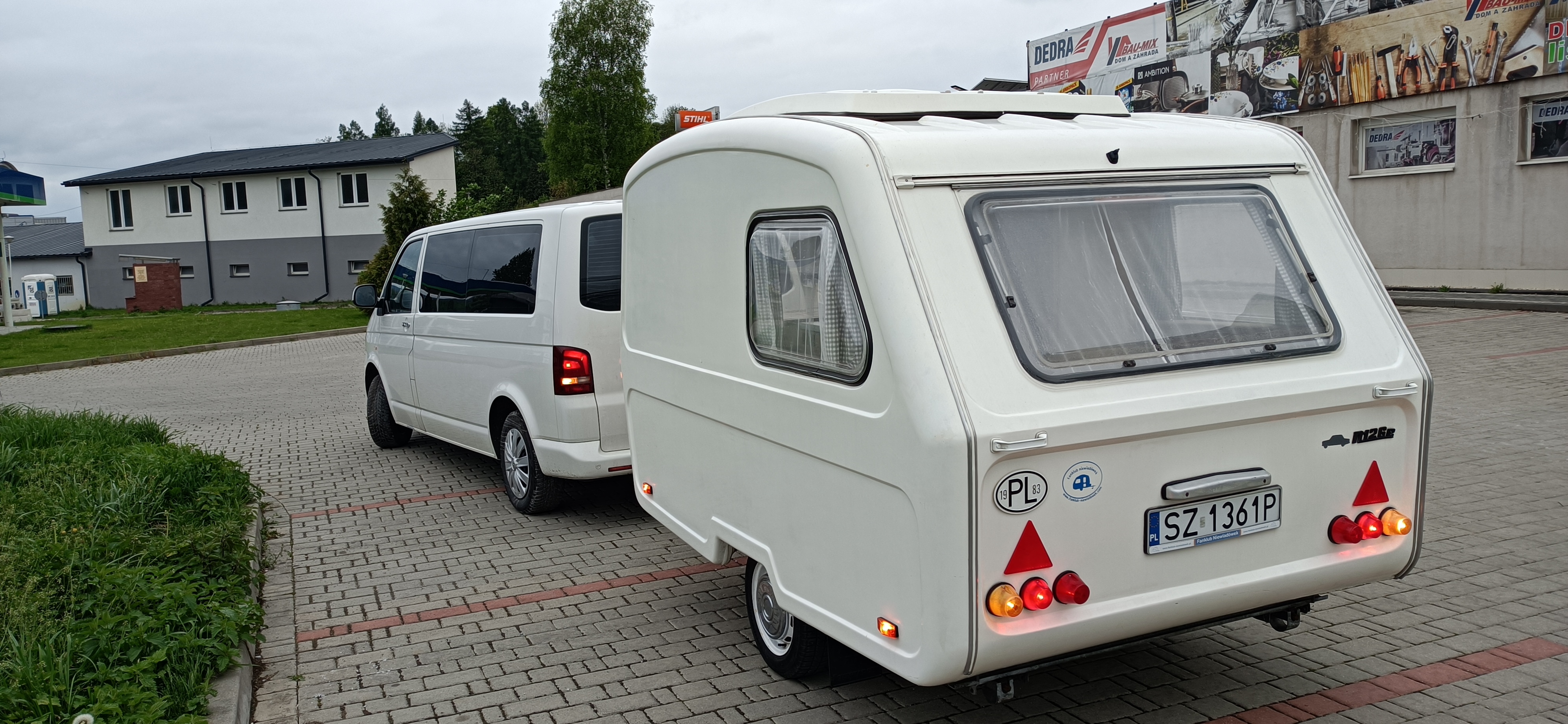

Nowy Rok, Nowy Ja. A raczej moja przyczepa.
Tak jak mówiłem zrobiłem kilka kilometrów z przyczepą dla przetestowania osi.
Wg mnie różnica jest kolosalna. Nie wynika to może z marki lecz tego, że stara oś kompletnie się zastała i ubiła.
Alko pięknie pracuje i obecność przyczepy na skrętnej osi zaczęła być mniej zauważalna za holownikiem.
Pomijam porównania do hamowanych i amortyzowanych czy resorowanych osi.
Po prostu w tym zestawieniu wymiana dała dużo pod względem prowadzenia i komfortu jazdy.

Dziś zamknął się pewien etap :cry:
Nasza pierwsza przyczepa i "sprawca" wstąpienia w szeregi FKN od teraz będzie dawał radochę nowemu właścicielowi na Słowacji 8-) .
11 lat u mnie, 6 w trasie i 5 w stodole... Szkoda by dalej niszczała. Niech służy!!!
