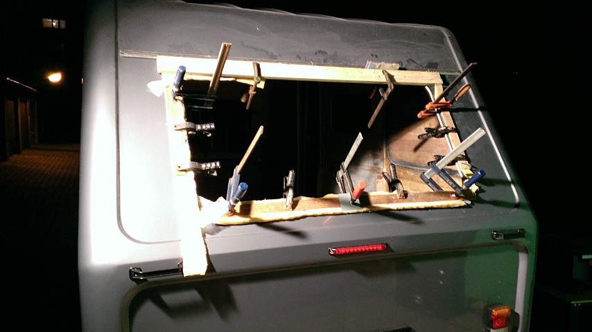

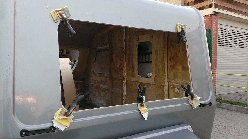

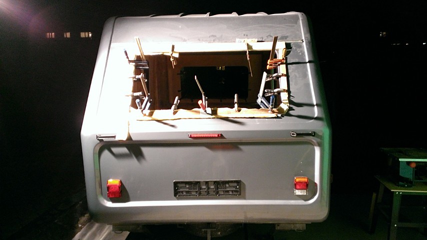

W wolnej chwili krótka relacja z wykonanych prac.
Dla zainteresowanych wraz z fotkami.

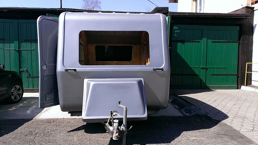

Jak pamiętacie chciałem wymienić mój stary kufer na taki jak w Nkach. Udało mi się taki nabyć, lecz po tym co przeszedł w przeszłości, wymagał nieco zabiegów chirurgicznych. Wymieniono zamek z plastikową osłoną, zamontowano nowy zawias (solidny, obejmujący całą długość czy raczej szerokość), zlikwidowano wycięcie w tylnej ścianie (zamocowano nitami fragment sklejki a następnie całość zalaminowano), przykręcono oświetlenie LED wnętrza oraz mocowania butli gazowych (kupiony gotowy element). Na koniec pomalowano...
We wnętrzu przyczepy wlaminowano wzmocnienie (listwy, sklejka 10x40x1700)
a następnie przykręcono uchwyty manewrowe z przodu i z tyłu(nowe, czarne).
Z tyłu przykręcono ramkę pod tablicę rejestracyjną, światła oraz dodatkową listwę światła stop.
Wszystkie lampy wybrałem ledowe.

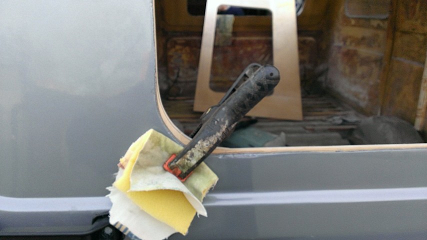

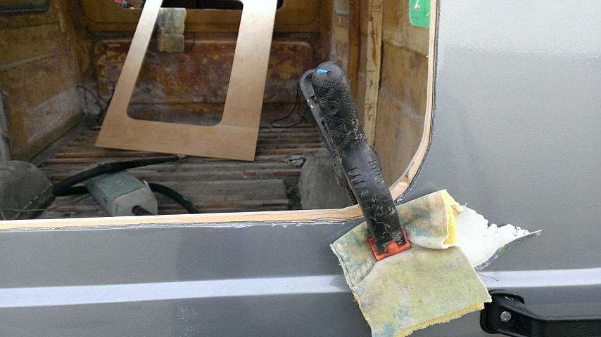

W kolejnym etapie prac testowo przymocowano na kilku ściskach ramy okienne celem dokładnego spasowania ...

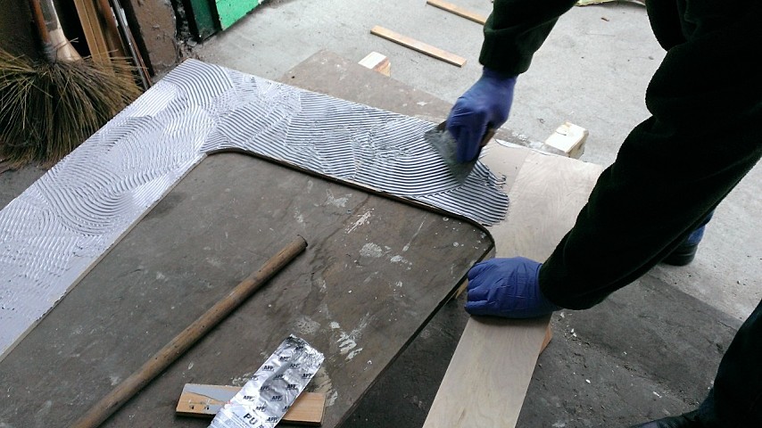

... a następnie po docięciu ręczną wyrzynarka, wysmarowano APP50 i wklejono

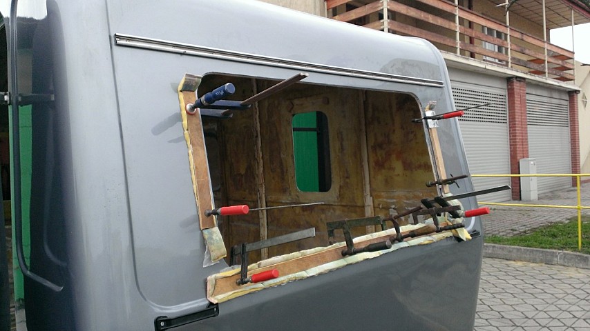

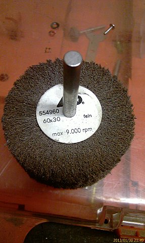

Listwy aluminiowe wyczyszczono mechanicznie przy użyciu szlifierki trzpieniowej pneumatycznej z osprzętem czyli szczotką trzpieniowa mosiężna oraz 3 różnej wielkości ściernicami trzpieniowymi z włókniny ściernej (COARSE).

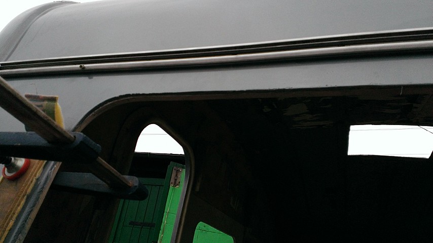

Listwy od strony przylegającej do skorupy przyczepy zabezpieczono uszczelniaczem butylowym (wzdłuż dedykowanych zagłębień ciągnących się w sąsiedztwie obu krawędzi oraz wokół wszystkich otworów na śruby) a następnie przykręcono jednocześnie fiksując wklejaną ramę okienną od góry. Dzięki czemu z przodu nie używałem ścisków na górnym brzegu.
Z tyłu, z uwagi na szerokość górnej części ramy oraz kąt opadania tylnej ściany, górny brzeg wzmocniłem ściskami.
Wszystkie elementy drewniane (sklejka) były wklejane na APP PU-50 czyli poliuretanowej masie klejąco-uszczelniającej
Więcej info na stronie producenta http://app.com.pl/products/?grid=13&gridn=3&prid=92
CDN
