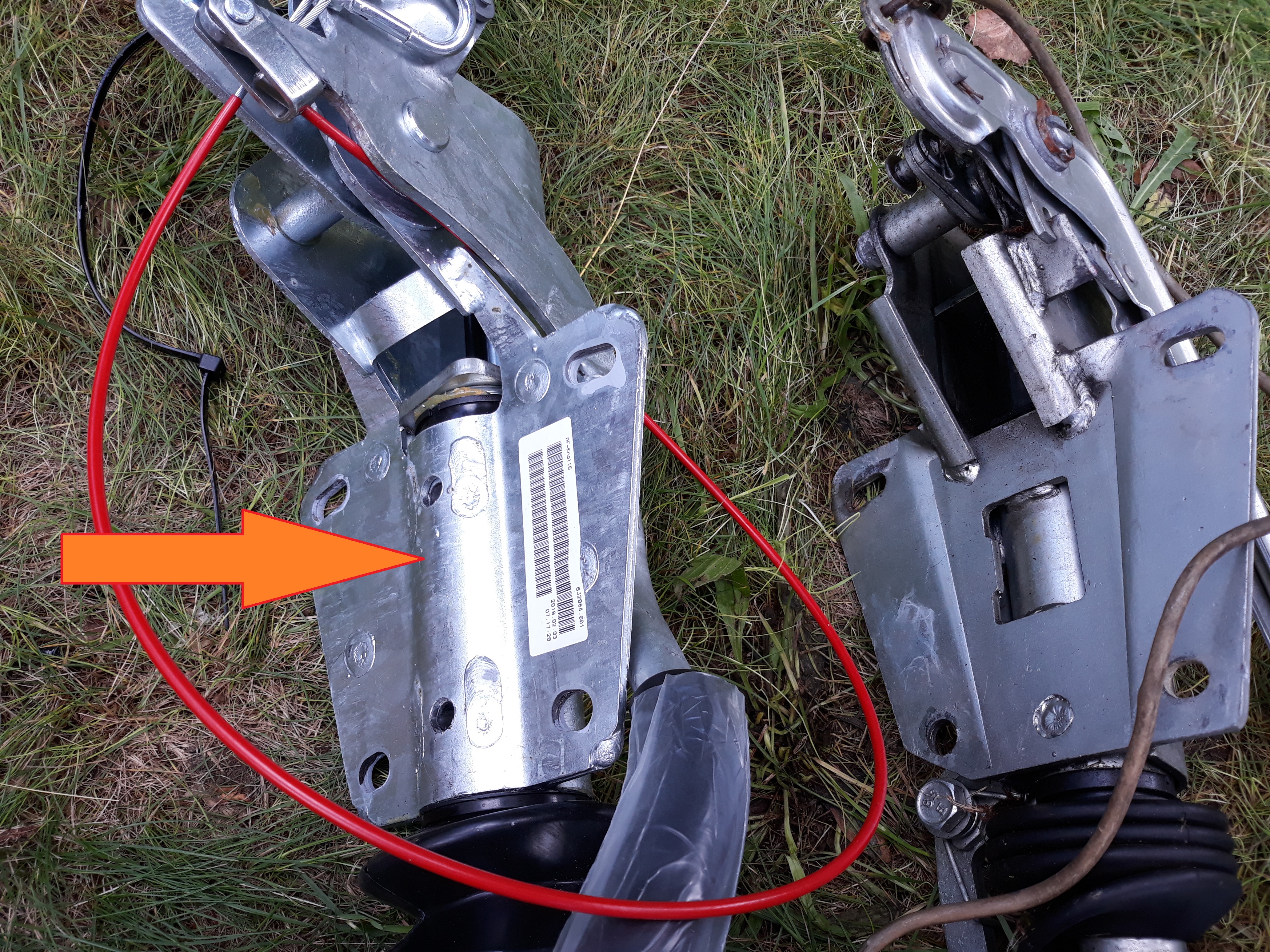

No dobra, ale co to jest ten wałek, i dlaczego taki wystający wałka kawałek nie jest straszny?

Drednot pisze:No dobra, ale co to jest ten wałek, i dlaczego taki wystający wałka kawałek nie jest straszny?
Tak jak Marcin Ci napisał, jest to wałek belki a więc elastyczny element resorujący. Wystającymi końcówkami się nie przejmuj bo wałki są długie i to, że kawałek wystaje nie rzutuje na pracę zawieszenia. Po prostu tak im się to wprasowało w fabryce ;)

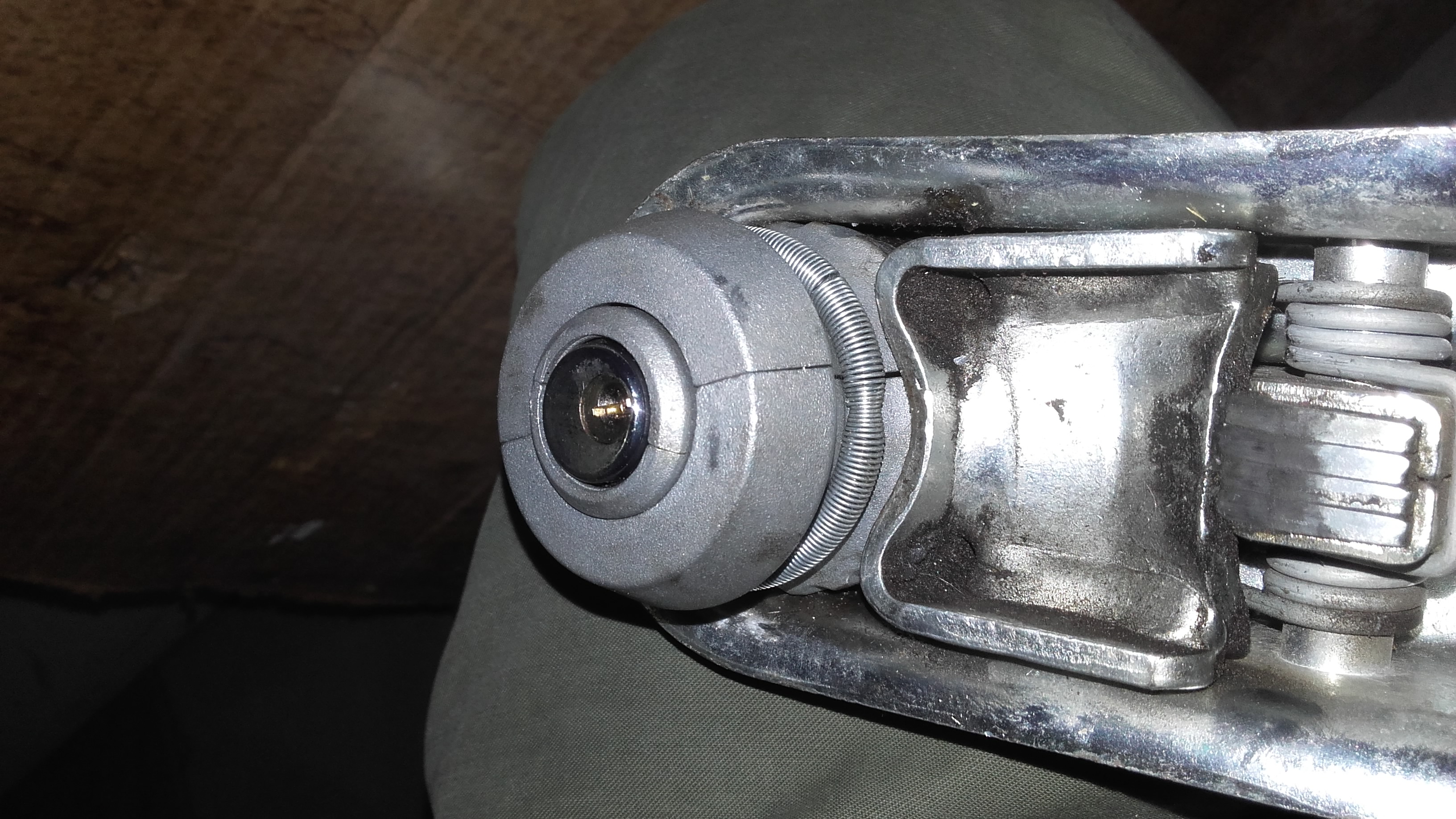

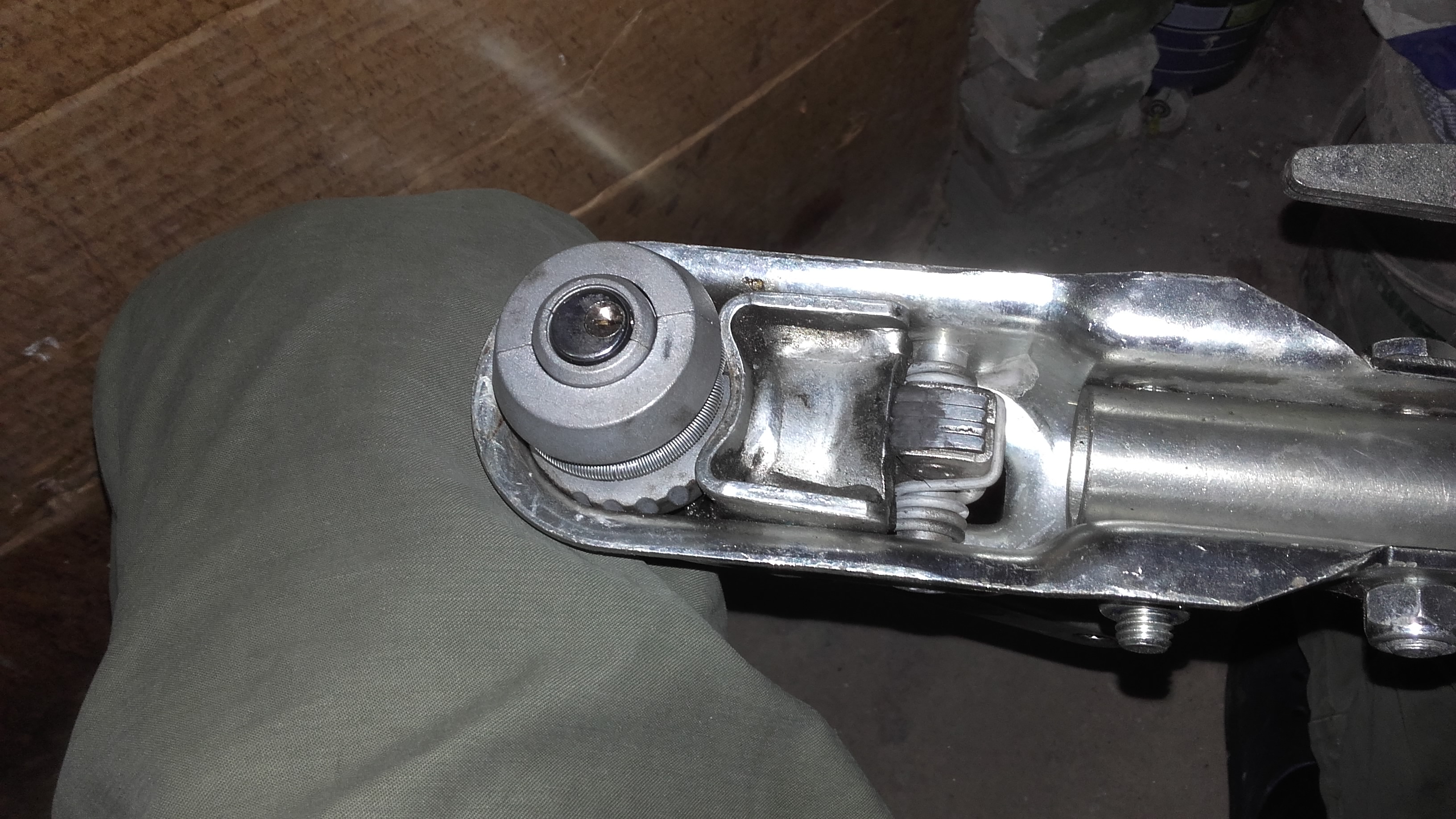

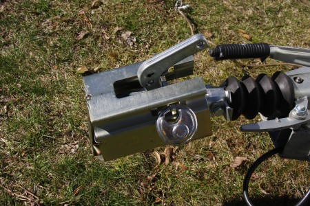

kooba pisze:

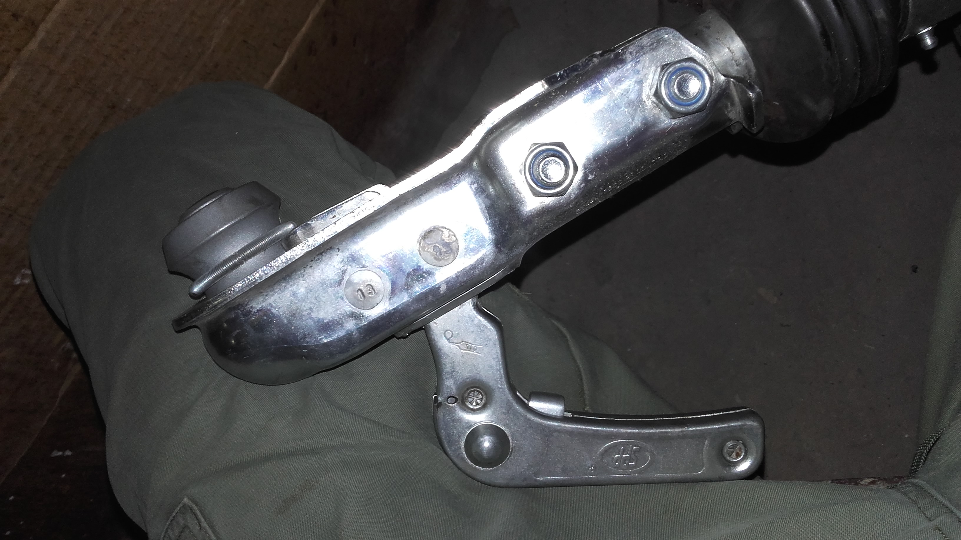

Drednot pisze:Blokada najmniejsza (i chyba najsprytniejsza)
(też 65 zł)
zabezp zaczepu08.JPGzabezp zaczepu09.JPGzabezp zaczepu10.JPGzabezp zaczepu11.JPGzabezp zaczepu12.JPGzabezp zaczepu15.JPG
Rozumiem, że to się wkłada w dziurę po kuli...
Tym ampulem kręci się za każdym razem czy tylko raz ustawia rozmiar i koniec?
Zdaję sobie sprawę że to śmieszne jest odpowiadać po takim czasie na pytania. No ale lepiej późno niż wcale.

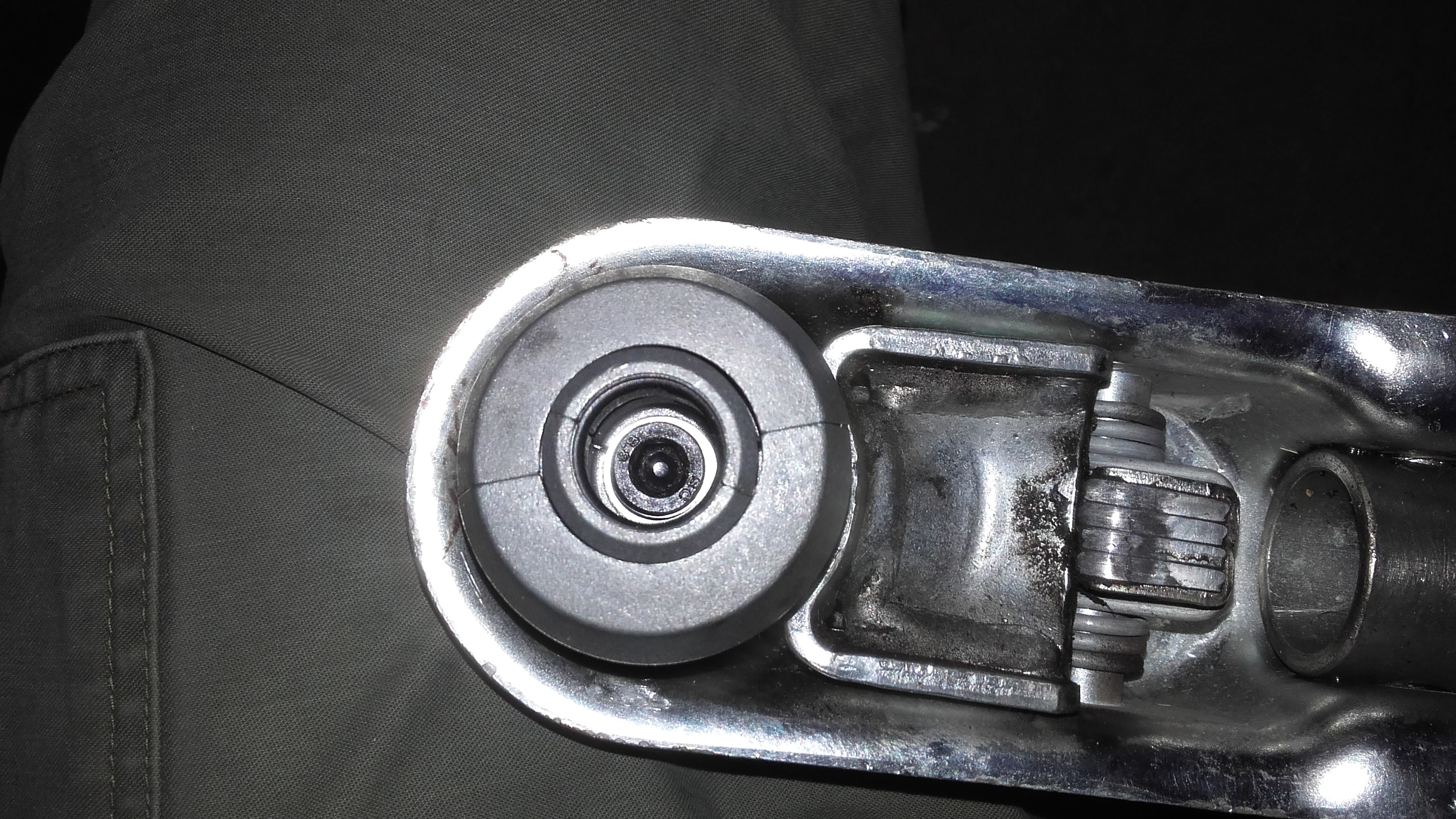

Niestety, tym ampulem kręci się za każdym razem. Zapięcie jest fajne bo jest poręczne, ale właśnie ze względu na ten aspekt jest raczej do okazjonalnego stosowania. Albo jako wzmocnienie ochrony (na to wszystko można założyć to zapięcie "Albe": viewtopic.php?f=36&t=5157&start=90)
Tu jeszcze kilka fotek jak to wygląda po zamontowaniu:
A tu widać w środku łepek śruby ampulowej którą trzeba za każdym razem poluzować/zakręcić:

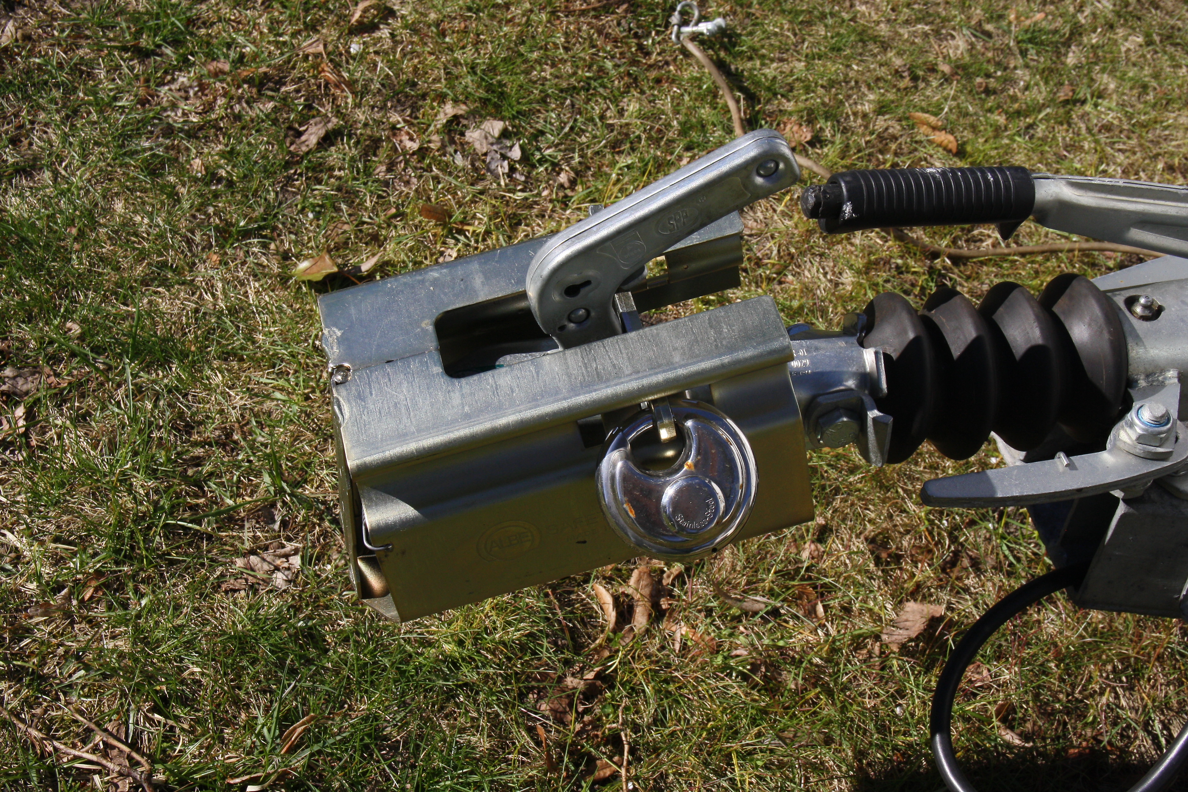

grzesiek0 pisze:Drednot, myślisz że któreś z tych zabezpieczeń podejdzie pod AKS'a?
Myślę że z tych które pokazałem to do AKS'a by pasowałoby tylko to najmniejsze bo po prostu wchodzi w miejsce kuli haka:
"Albe" na pewno nie obejmie AKS'a:

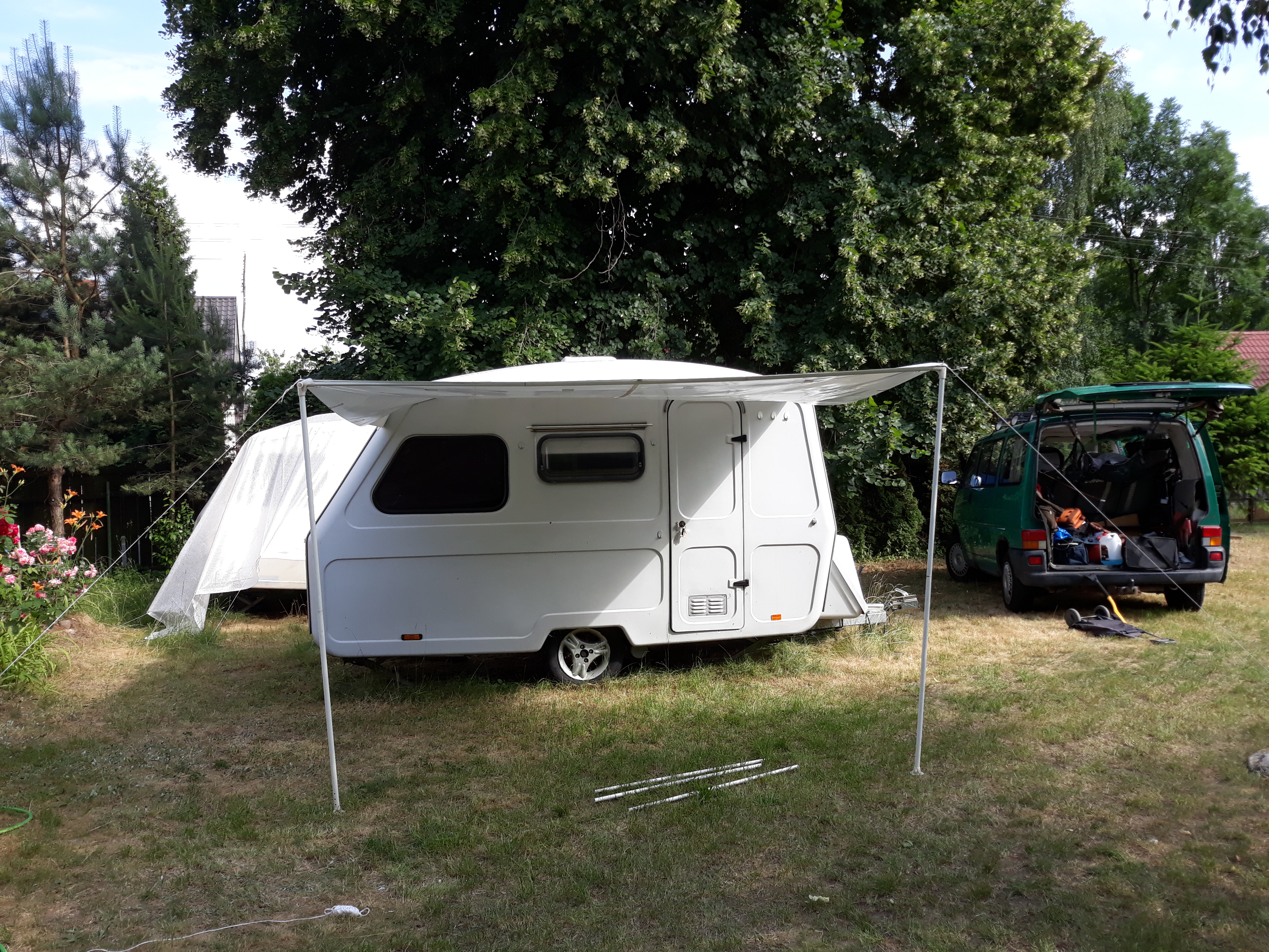

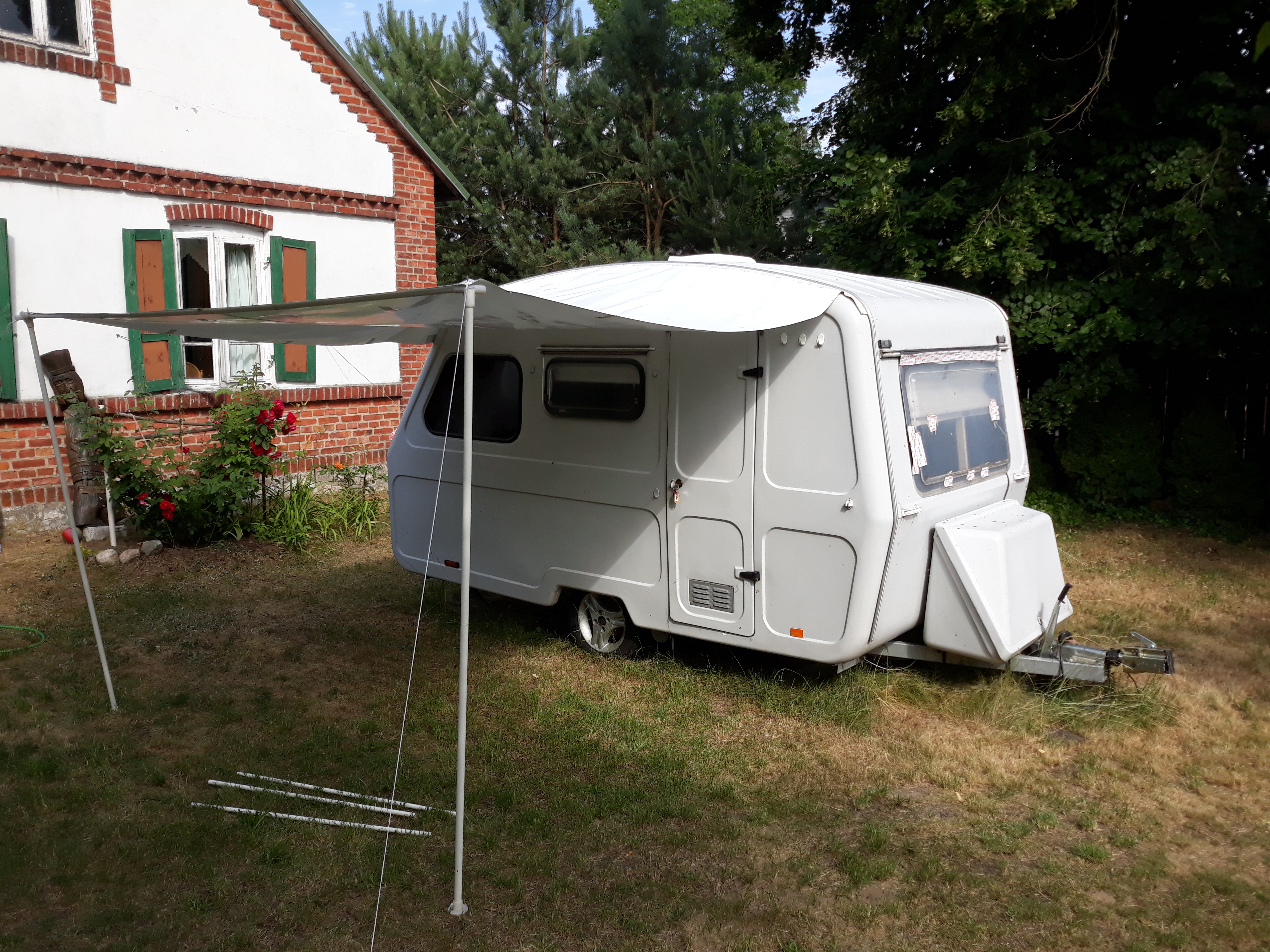

Starając się nadrobić - przynajmniej najważniejsze - zaległości, chciałbym niniejszym bardzo serdecznie podziękować KAROLUSOWI za super prezent, który od niego dostaliśmy na wiosnę.
Tym prezentem jest zadaszenie do N-ki które pasuje jak ulał do naszej 132. Na dodatek kolorystycznie cymes.
Co prawda, nie mieliśmy okazji z niego skorzystać, bo pogoda i miejsca postoju były takie, że nie było potrzeby.
Załączam kilka fotek by się pochwalić jak to wygląda.

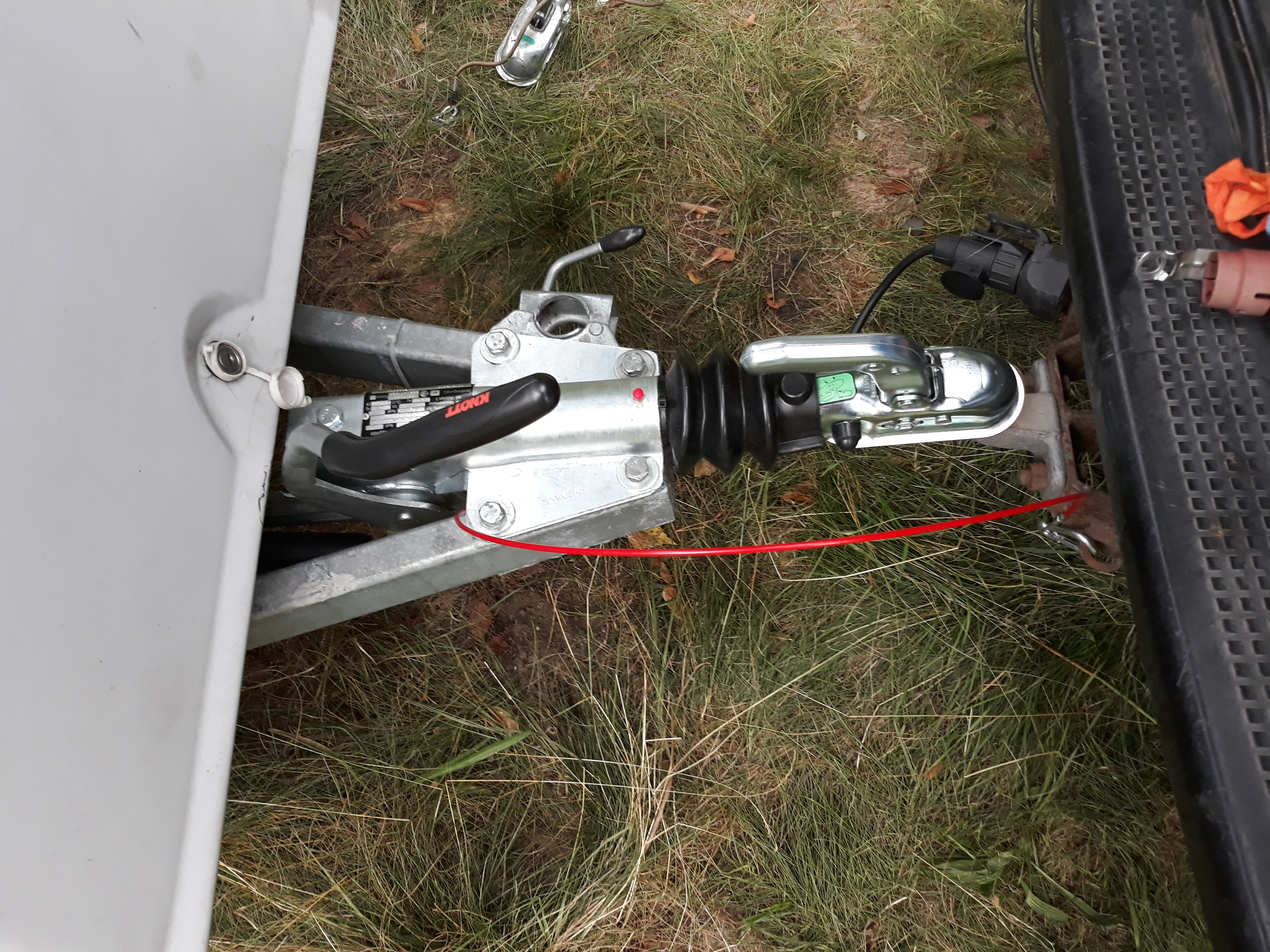

Niniejszym chciałbym też bardzo podziękować RAFALSKIEMU za poświęcony mi czas i cierpliwość. Twoje telekonferencyjne porady były dla mnie bezcenne i kluczowe.

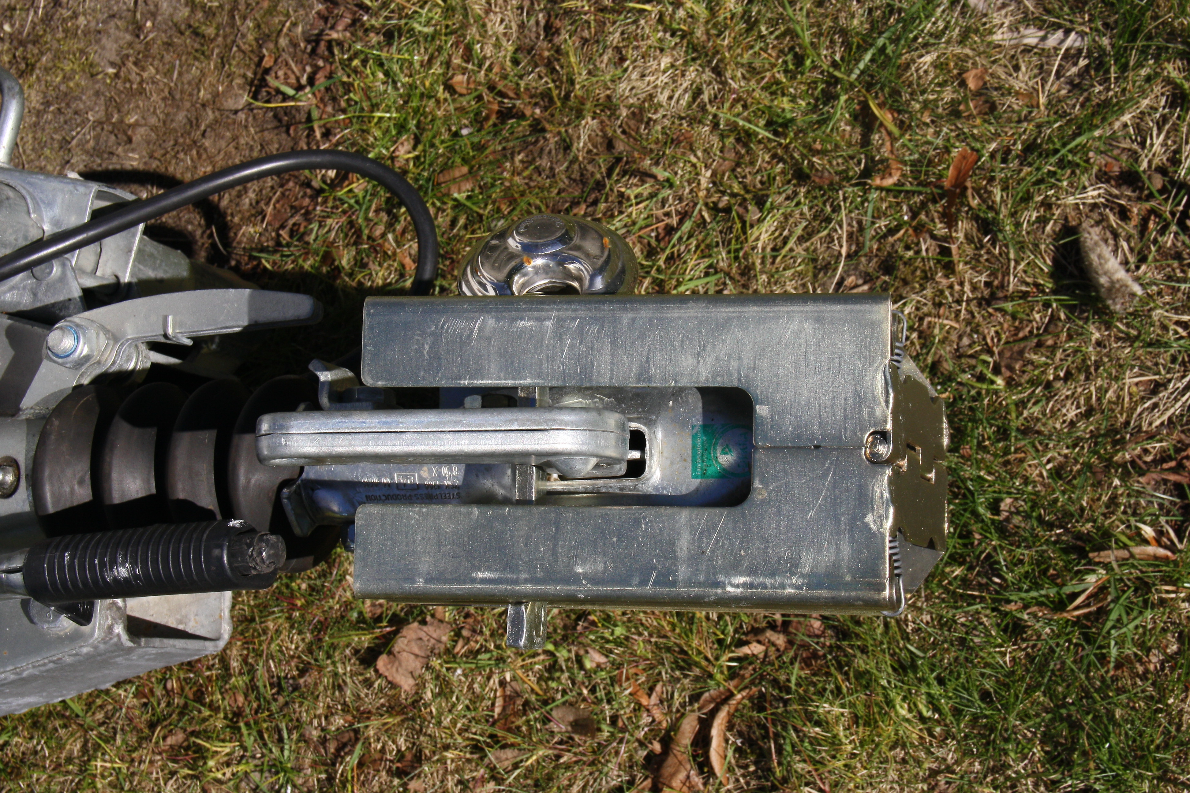

Oto efekt roboty - zamontowane nowe urządzenie najazdowe:
W wolniejszy czasie wrzucę więcej fotek i informacji.

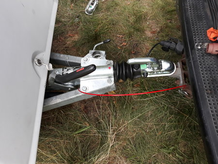

Postautor: Drednot » piątek, 23 lis 2018, 00:07

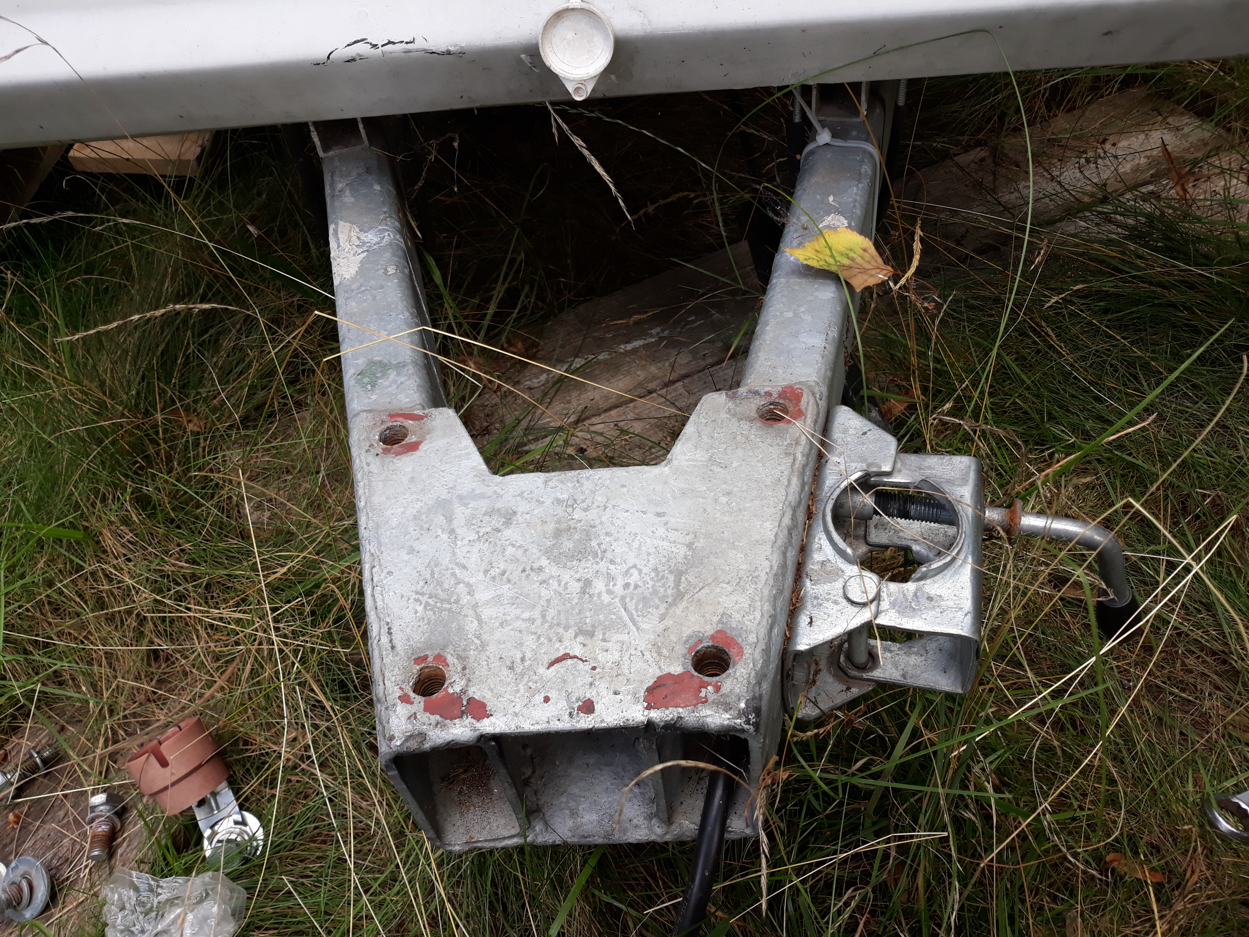

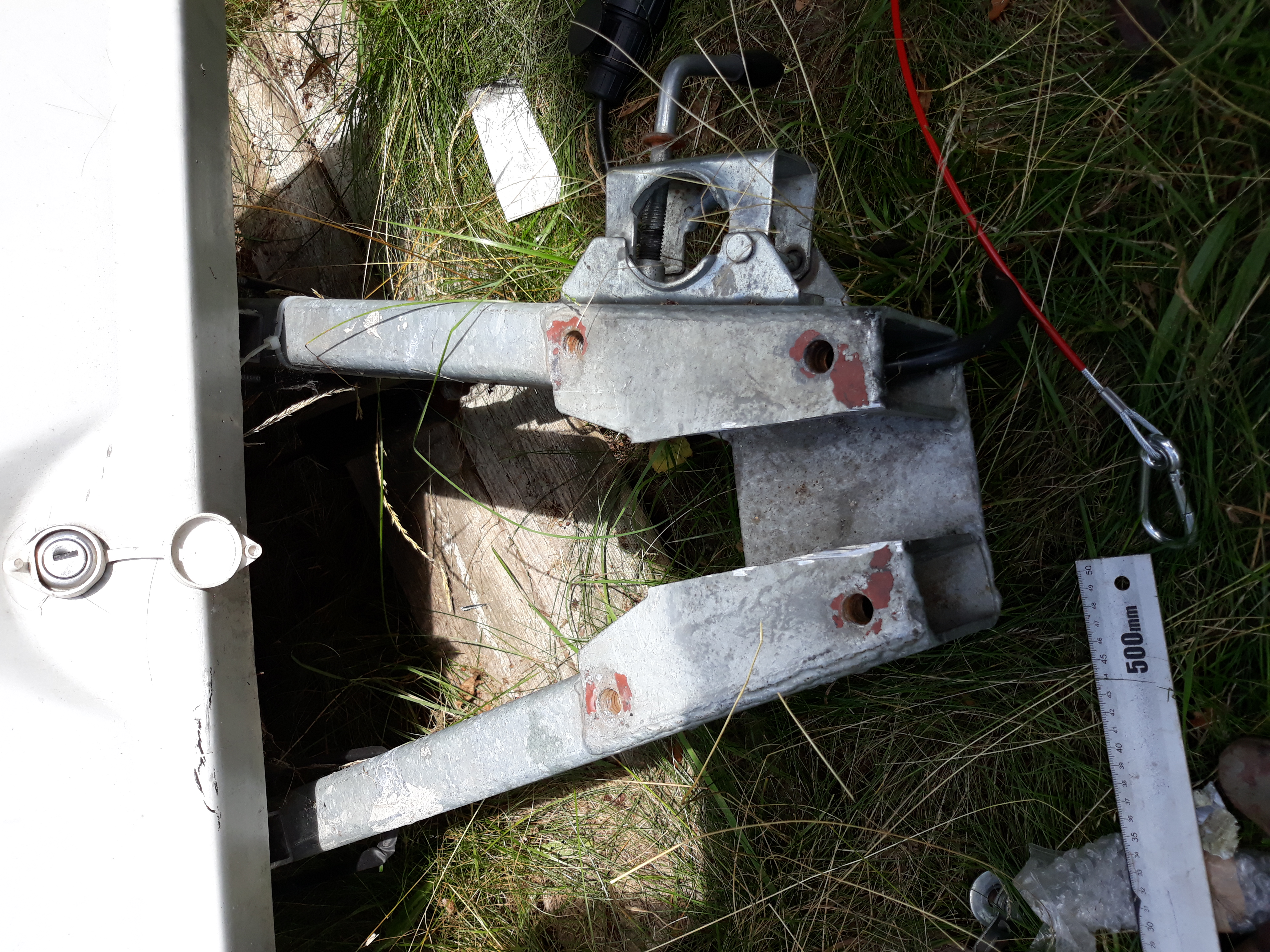

Urządzenie które kupiłem to Knott i jest do DMC 1200 kg.
Ponieważ posiada ono wybrzuszenie od spodu (patrz fota poniżej) musiałem niestety wyciąć blachę na końcówce dyszla.
Najazd kosztował 670 zł. Kupiony u Dariusa. Tego urządzenia nie ma na stronie sklepu ale Darius ma je w swojej ofercie.
Dyszel przed wycięciem:
Dyszel po wycięciu:
