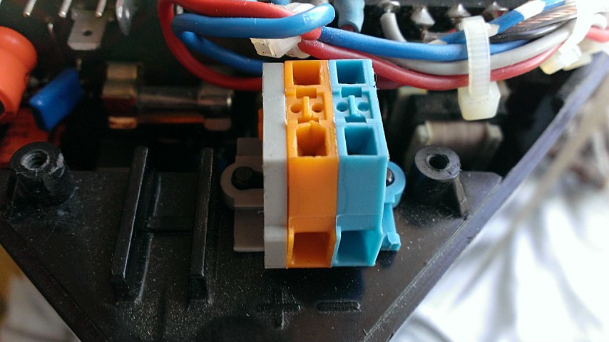

Czy ktoś z obecnych orientuje się, czy w ogóle są dostępne - i jeśli tak, to gdzie można kupić - wtyki do złącza (Wago 260) jak na fotce?
Ew. jakieś polecane rozwiązania pt. szybkozłączki dla kabli 12V.
Pomysły pt. lutowanie, kostki itp raczej mnie nie kręcą.
Myślę raczej czymś podobnym do tego co się używa w szafach crossowniczych w sieciach komputerowych, kable wciskane w odp. złącza narzędziem zwanym nóż Krone
http://diolut.pl/noz-krosowniczy-kronelsa-p-1338.html

Hej Pan Admin;)
W wago to się druciki wciska po prostu.
A co Ty tam chcesz łączyć, ile V i A?
