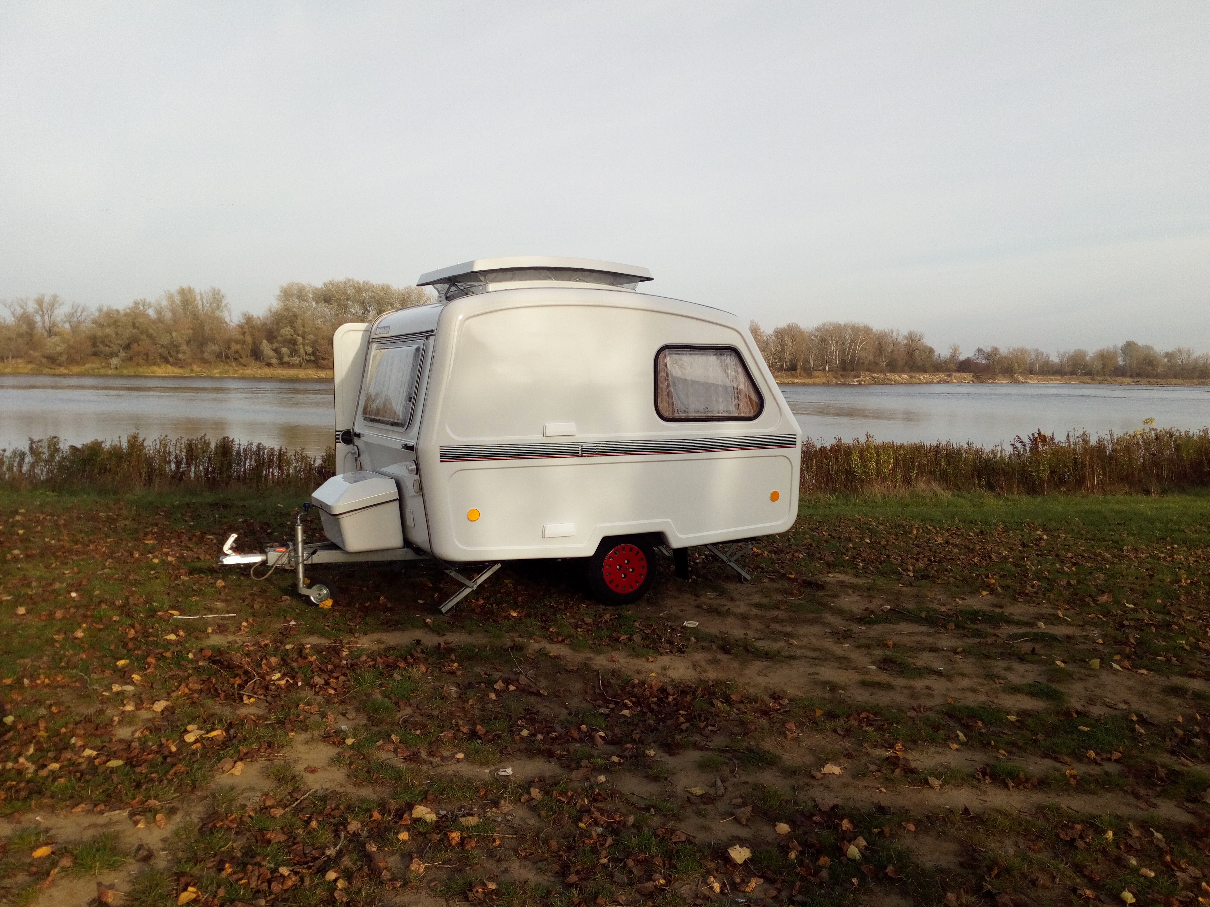

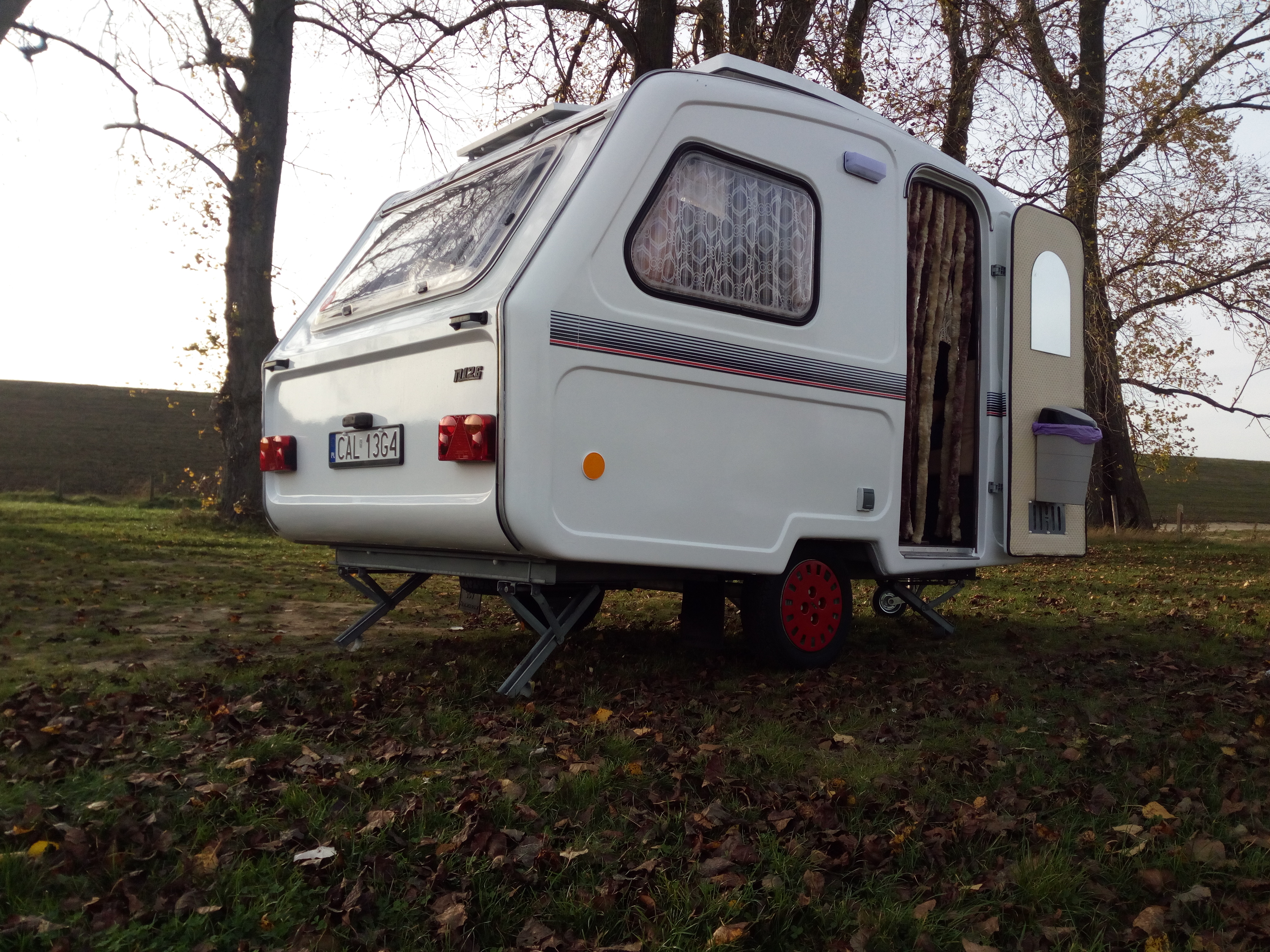

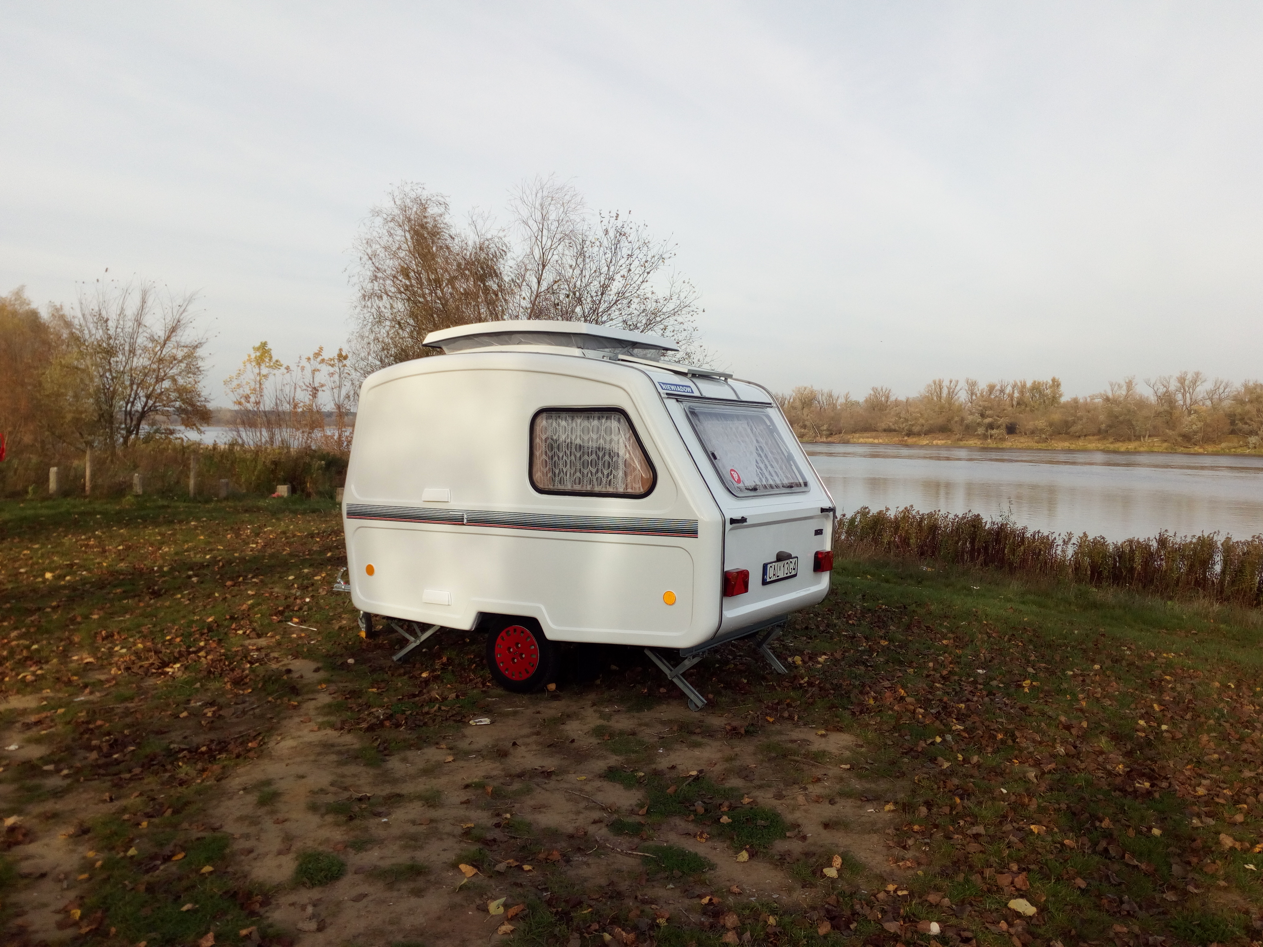

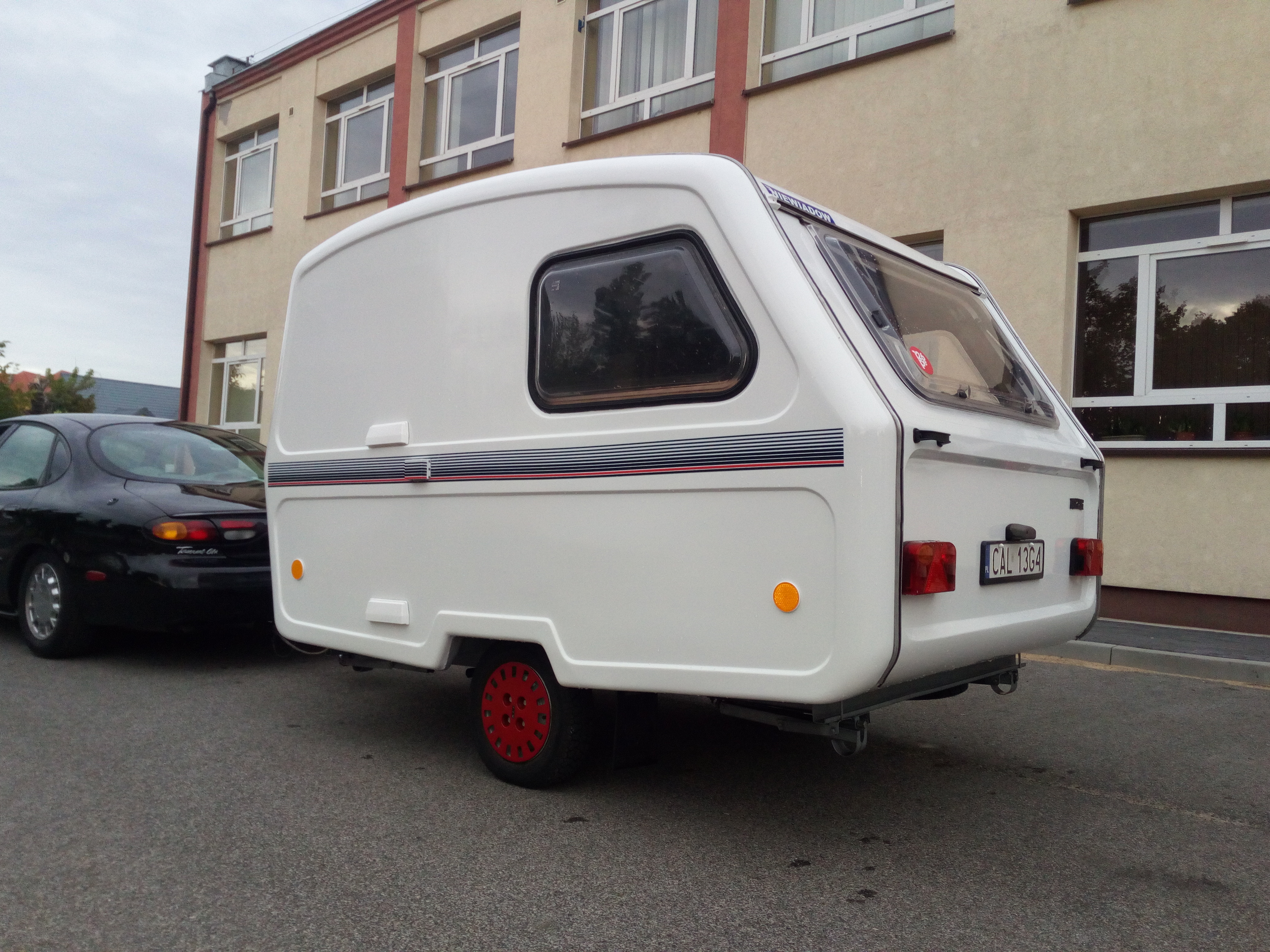

Na górze felgi czerwone, za szybkie do tej przyczepy, ta na dole ma za wysoki daszek
A co myślałeś że będę chwalił?
Znowu żeś piniendzy w to wpierdzielił
Serio to czekam żeby na żywo zobaczyć jedną i drugą...
Fach w ręku karwasz barabasz
					Ostatnio zmieniony środa, 18 wrz 2019, 00:08 przez Samoogon, łącznie zmieniany 2 razy.
						Re: Remont n126 znowu by Confex
A jak czerwone szybsze
Eeeee... Te lampy i tablica z tyłu krzywo jakoś.....
Masz trochę krytyki!
A poza tym elegancko!

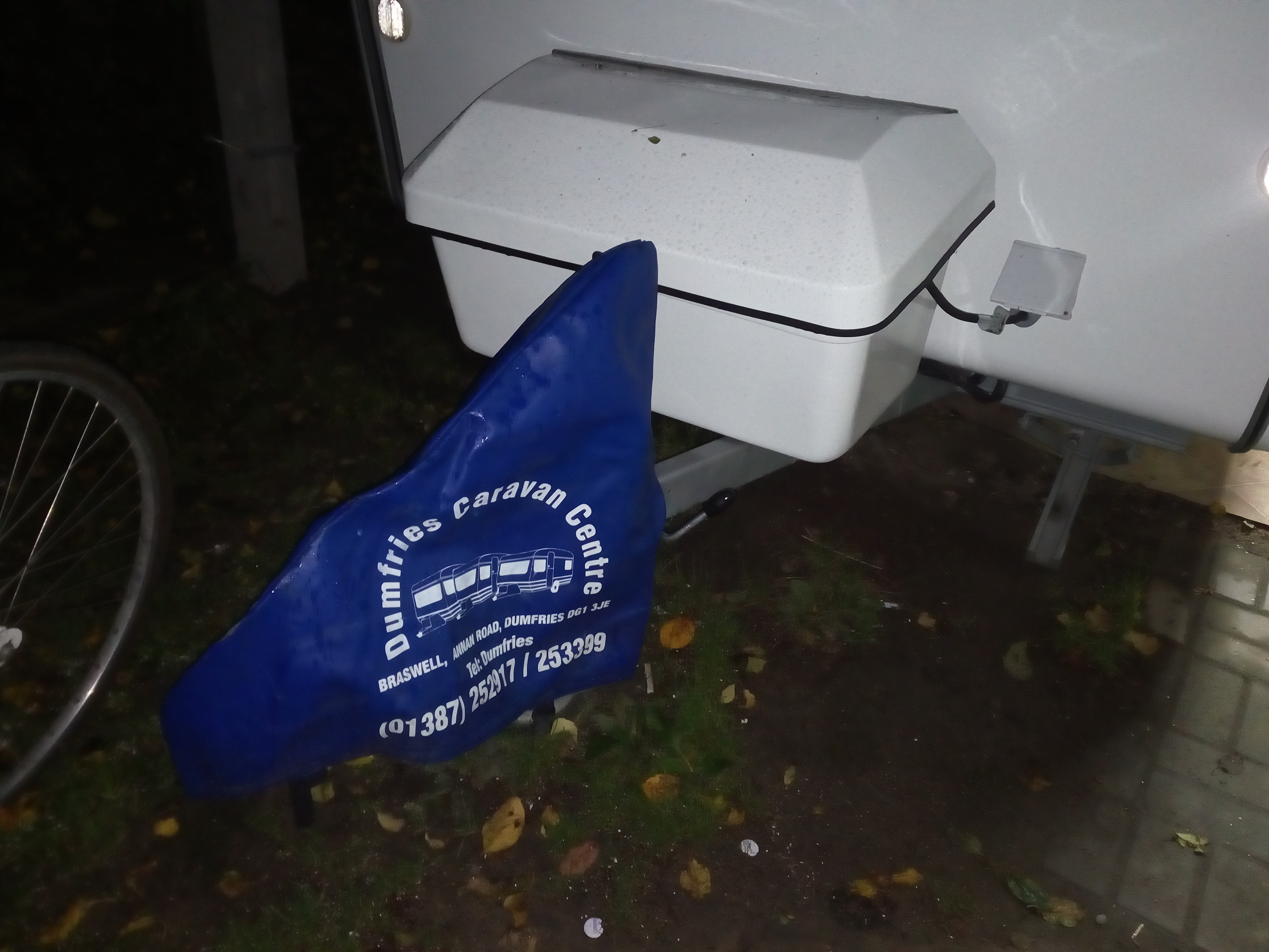

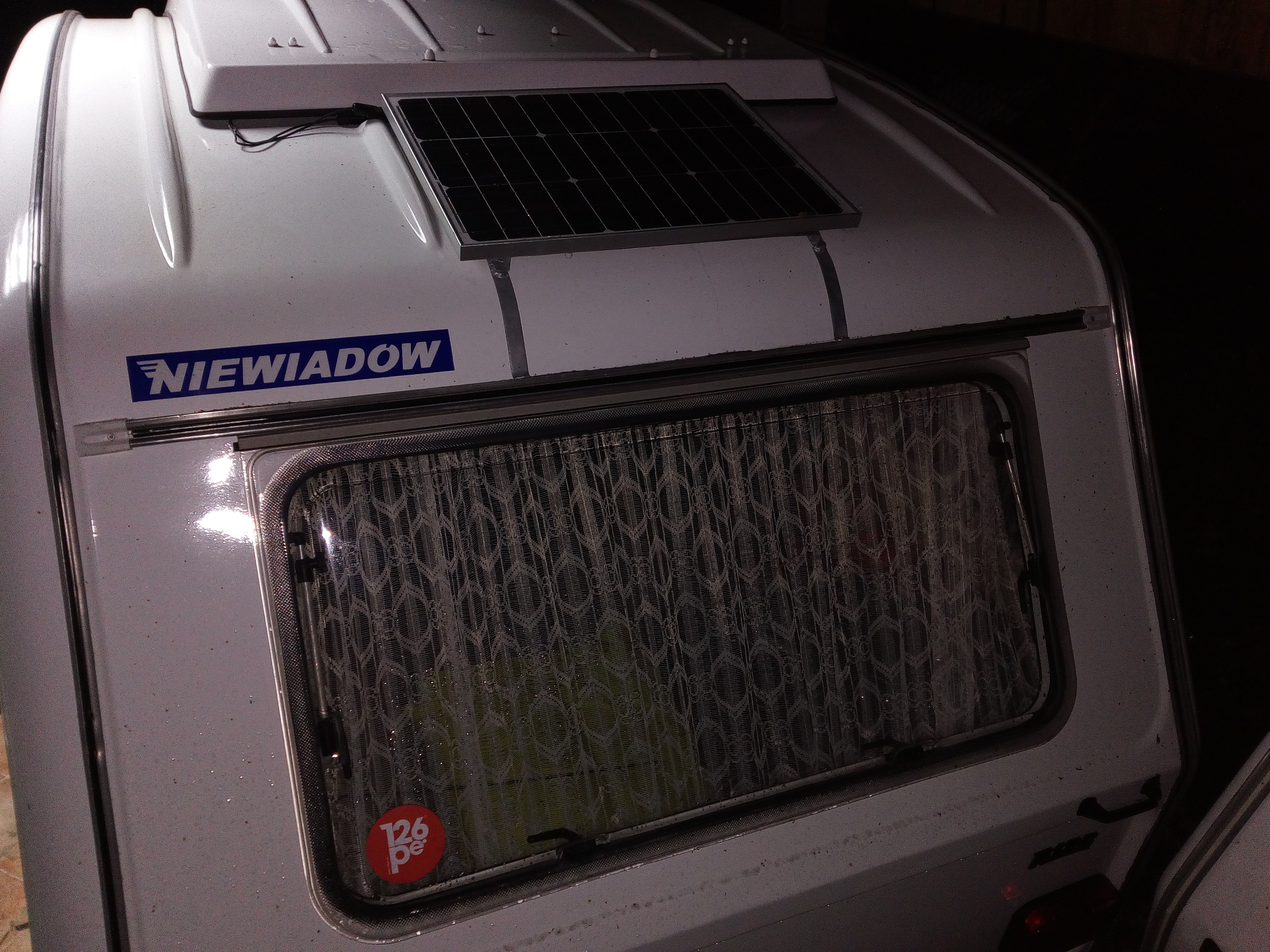

Kolega ostatnio dał mi za darmoszkę taką oto ,,prezerwatywę" na dyszel. Pojawił się panel słoneczny 50 W i z pomocą techniczną Samoogona jest automatyczne przełączanie źródła napięcia 230V/12V. Przemku jeszcze raz dziękuję

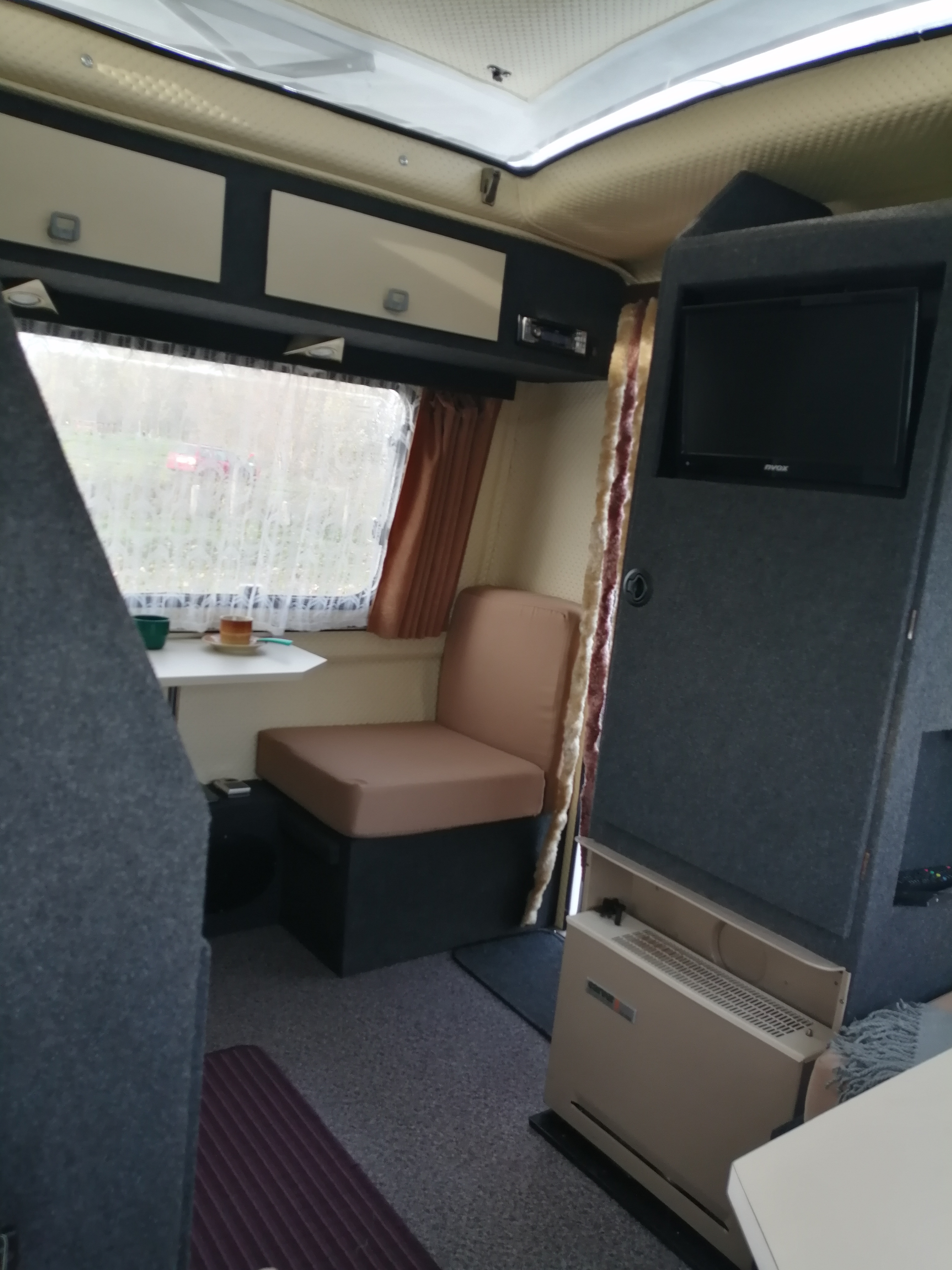

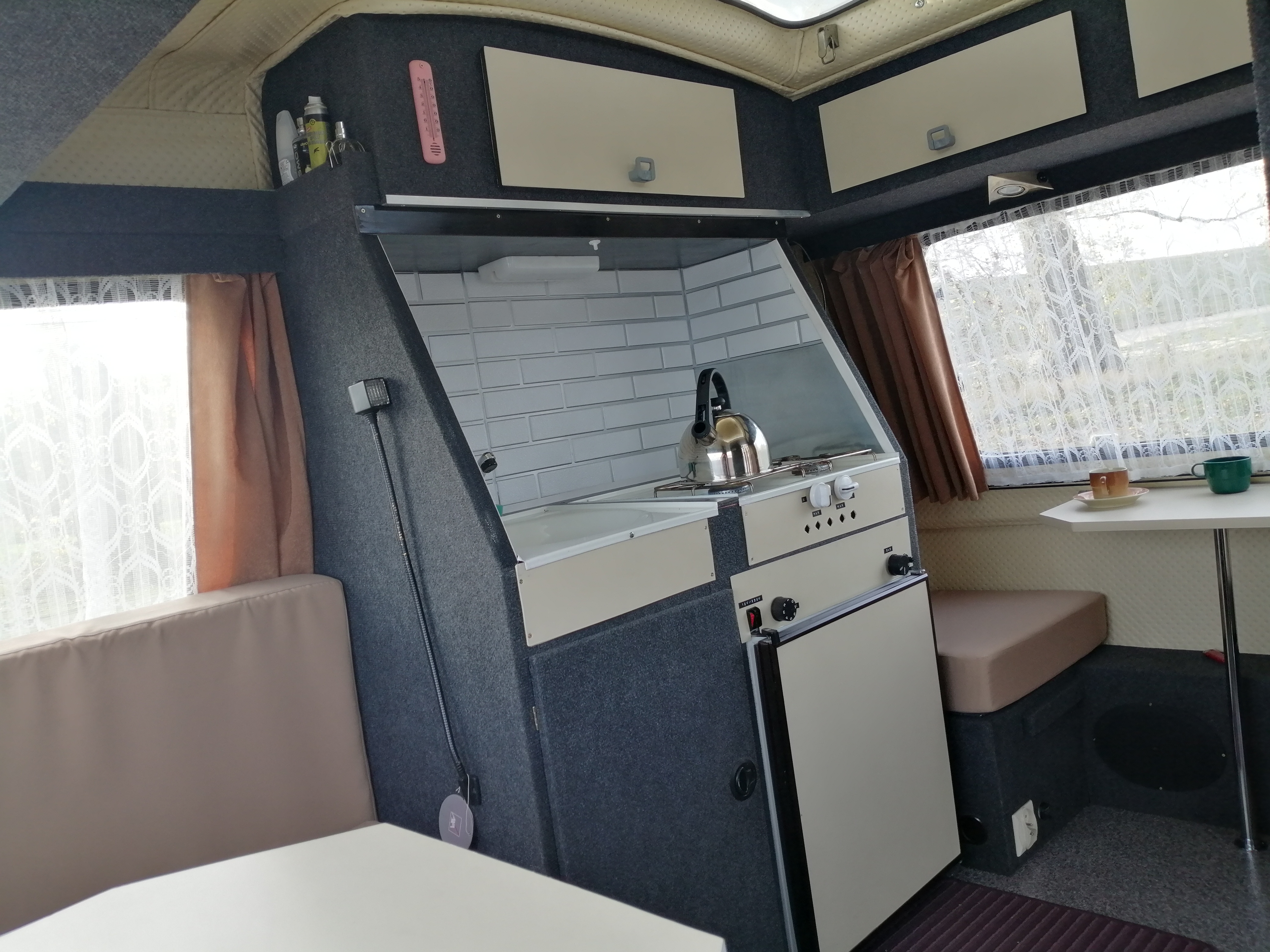

Powiedz mi Filip jedną rzecz. Zrobiłeś już drugą przyczepę. Przy pierwszej na pewno myślałeś, że drugą zrobiłbyś lepiej, czy teraz też tak jest?
Coś byś zrobił inaczej? Coś zmienił czy druga już rzeczywiście jest idealna?
Wiesz Przemek, dobre pytanie, na które nie znam konkretnej odpowiedzi. Tak jest lepiej od pierwszej, teraz wiedziałem, że pokrętła od Carvera umieścić od strony drzwi, bo przy wyrku to kołderką można w nocy zgasić, albo dać max. Wiedziałem żeby wszystko na 12v zrobić, no i lodówkę na dwa zasilania. Górne szafki na pewno tej wielkości; te można powiedzieć że są max duże, zresztą nawet miska tam się mieści.To jest super, lepiej jak w pierwszej, ale przez ich wielkość można by już w nich oświetlenie założyć. Co bym zrobił lepiej... Wiesz, to bardziej była by faza eksperymentów...Może styropian 1 na ocieplenie, ale po co; to wystarcza.Może podgrzewana podłoga, ale to wyklucza niezależność, ale może jednak u siebie zrobię...Może jakiś schowek w podłodze; wiesz taki pod podłogą otwierany, ale po co. Jednak na pewno zrobił bym; łazienkę.Jestem ciekawy jak by to było gdyby niektóre, albo nawet wszystkie konstrukcje stelaży w meblach zrobić z kątownika metalowego, a na to sklejka. Raczej waga mniejsza bo mówimy o kątowniku 1,5 cm i to max.Te wszystkie ,,prądy" co są pod bakistą można by w sumie zrobić coś w postaci elektrobloku. Zdecydowanie zawsze będę wymieniał zamykanie okien na te nowszego typu. Faktycznie jakiś wysuwany zewnętrzny stopień. Może więcej kg ale upierdliwość z tymi stopniami już mnie dobija. Jakąś rurę na zewnątrz celem trzymania rurek ,podłogi do przedsionka,etc. Szkoda że nawet enka jest na to za mała ale fajnie by było obok szafy zrobić taką wąską na trzymanie tam krzesełek rozkładanych; wiesz coś na wzór jak w tych angielskich gdzie tam stolik się kitra. Kurcze nie wiem czy trzecia będzie lepsza, boje się, że będzie udziwniona i będzie ważyć tonę...Chociaż ta zapiekanka jest lżejsza od pierwszej bo czuję jak przepycham.Nie, jeszcze nie ważyłem. Po za tym nie wiem naprawdę, jak mi coś wpadnie do głowy to napisze Tobie jeszcze.

Lampkę na drucie koło zlewu to z Volva fh12 zapożyczyłeś?
N126n
Remont eNki
						Remont eNki
Tantalos ,jak by to powiedzieć... Hmm. No, gdyby to było Lotto to na dzień dzisiejszy wygrywa PAN całą pulę!!!!! Strzał w 10!

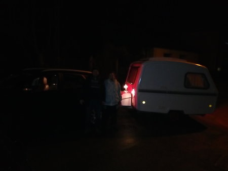

Dzisiejszego wieczoru sprzedałem Niewiadówkę bardzo miłemu Panu z Dortmund. Czeka go teraz droga powrotna 10-12 godzin... Niebawem przyczepa pojedzie w Alpy!!!!
