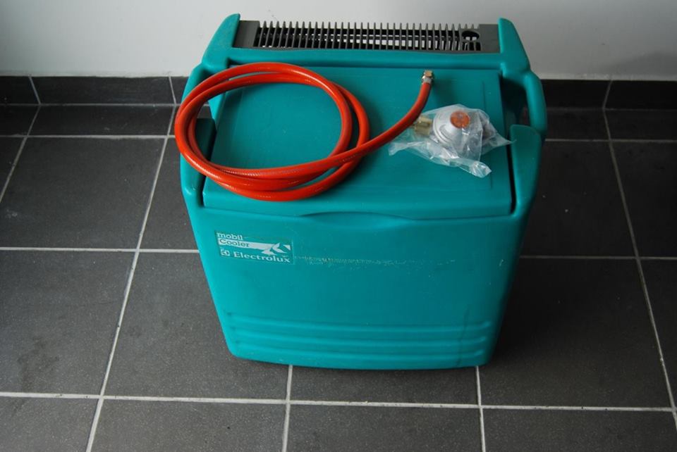

Benior pisze:Zrób proszę fotki tej lodówki bo tak być nie może, pewnie brak jakiegoś elementu.
Czemu brak? To jest lodówka przenośna, nie przeznaczona do stosowania w pomieszczeniach zamkniętych.
Benior
Posty: 1857
Re: Uwolnić wieloryba. Romlas walczy.
Postautor: Benior » poniedziałek, 24 lip 2017, 11:58
no to widocznie nie doczytałem :P

Romlas na Twoim miejscu bym dorobił kominek taki zaścienny :) Jedna osoba u nas przerabiała tego typu lodówkę do pracy z kominkiem, więc jak wróci to pewnie przeczyta ten temat i podpowie co i jak.

stachu_gda pisze:
Dokładnie tak jak piszesz, mam podobną, wylot spalin jest w tym okrągłym otworku u góry

Postautor: Romlas » poniedziałek, 24 lip 2017, 21:44
No teraz fotek nie zrobię, ale tak ja Dizzy pisze, komin jest do góry w tej dziórkowanej kratce. Myślę że nie ma większego problemu żeby dołożyć tam aluminiowa harmonijke czy miedzianą rurkę , ładnie obejmą zacisnąć i zrobić komin. Ale może i sam wyciąg elektryczny też by załatwił sprawę. Napewno spaliny będą uchodziły na zewnątrz . Innej opcji nie przewiduje.

Romlas pisze:No teraz fotek nie zrobię, ale tak ja Dizzy pisze, komin jest do góry w tej dziórkowanej kratce. Myślę że nie ma większego problemu żeby dołożyć tam aluminiowa harmonijke czy miedzianą rurkę , ładnie obejmą zacisnąć i zrobić komin. Ale może i sam wyciąg elektryczny też by załatwił sprawę. Napewno spaliny będą uchodziły na zewnątrz . Innej opcji nie przewiduje.
Wyciag elektryczny ma zasadnicza wade. Jesli sie zepsuje to moze byc klopot. Nie warto polegac na takim mechanizmie w kwestii bezpieczenstwa.

Postautor: Romlas » poniedziałek, 24 lip 2017, 22:17
No właśnie dlatego lodówka ma być szczelnie je zabudowana tak żeby w razie draki spaliny i tak nie miały możliwości dostać się do kabiny. Górna klapa bakisty z uszczelkami , a może z uszczelkami magnetycznymi jak w lodówce. Kwestia kominka jest o tyle lepsza że wtedy nie ma chyba problemu z tym czy wokół kratki wyciąganej nie powstaną jakieś przebarwienia od spalin,

http://allegro.pl/webasto-eberspacher-r ... ule_id=201
Tu masz np. rurę kominową i tym połączyć z kominkiem i po problemie.

popiolekpolska pisze:http://allegro.pl/webasto-eberspacher-rura-24-mm-i6899473625.html?reco_id=90c11676-7113-11e7-b25b-02795437d2de&ars_rule_id=201

Jeszcze sobie dopisz do listy czujnik tlenku węgla. Mi raz zadziałał bo zapomniałem założyć kominek po tym jak ją wyciągałem. Tlenek ulatniał się dość wolno bo dopiero nad ranem zapikał a stężenie jeszcze było słabe.

Właśnie o takiej rurce myślałem, w ciężarówkach to wisi ładnych parę lat w zdecydowanie gorszych warunkach pracy

Tylko koniecznie kominową z kwasówki, a nie powietrzną z aluminium.
