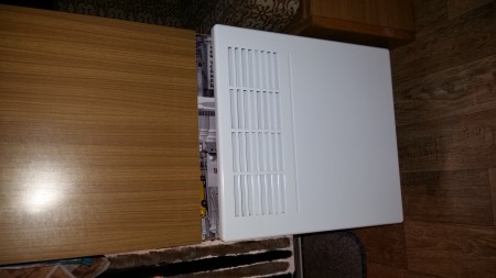

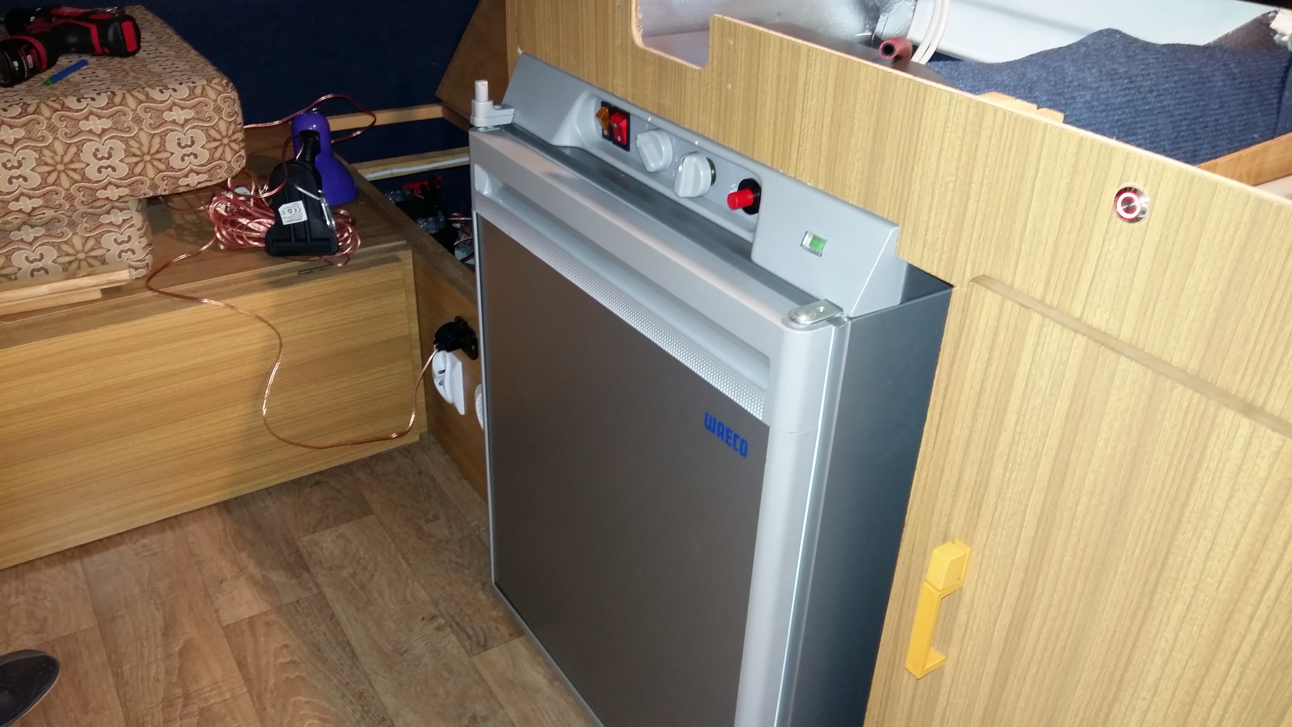

Dzisiaj zakończyłem montaż lodówki.
Podłączona i sprawdzona-chłodzi aż miło :)
Prawie idealnie wpasowala się w fabryczna szafkę bez większych przeróbek.
Zamówiłem jeszcze nowa uszczelkę magnetyczna do drzwi lodówki bo stara nie dawała mi spokoju-nie mogłem jej doczyscic :x

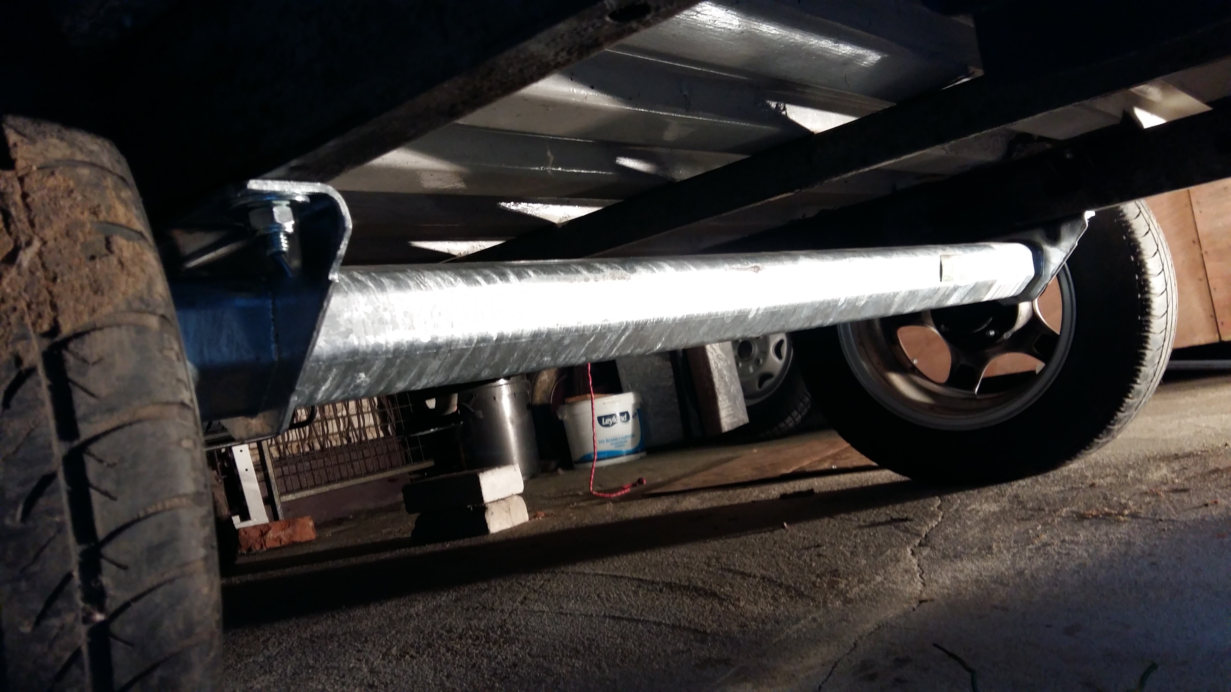

W końcu dzisiaj udało mi się wybudzić przyczepę z zimowego letargu i od razu gruba robota.

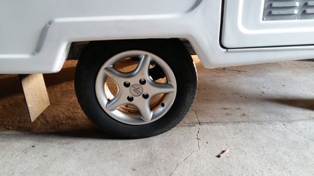

Na pierwszy ogień poszła wymiana osi na nówkę AL-KO.
Zastanawiam się jak radzili sobie w Niewiadowie podczas montażu osi z kontrowaniem śrub w ramie podczas dociągania :?:
Miejsca mało, żaden klucz nie chciał wleźć w ten mały otwór :x
W końcu poradziłem sobie krótkim kluczem ale nie obyło się bez ... :twisted:
Potem przyszedł czas na przymiarkę świeżych felg
Jest git :mrgreen:
Posty: 5565
Re: Remont a'la tomcat
Postautor: RAFALSKI » sobota, 30 mar 2019, 23:14
tomcat pisze:Miejsca mało, żaden klucz nie chciał wleźć w ten mały otwór :x
Nasadka ale nie za wysoka i do tego sztywny klucz do nasadek. Wkładasz nie przez otwór a wsuwasz wzdłuż profilu w tę część zamkniętą a przez otwory tylko paluchami celujesz klucz na śrubę. Idzie elegancko tylko trzeba trochę cierpliwości. Za pierwszym razem k.... ale drugi raz poszło już lekko.
Posty: 4342
Postautor: tomcat » niedziela, 31 mar 2019, 08:41
W tych nerwach nie wpadłem na to.
Jak to mówią "... człowiek uczy się całe życie..." ;)
Posty: 7194
Postautor: Murano » niedziela, 31 mar 2019, 09:43
Ja to wkładałem płaską długą brechę od strony tej co Rafalski pisze na zasadzie zakontrowania śruby o ściankę ramy. Działa w obie strony gdyby co ... ;-)

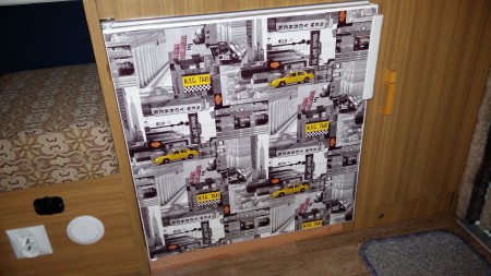

Wczorajszy i dzisiejszy dzień minęły na zmaganiach z wymianą lodówki.
Na pierwszy ogień poszedł demontaż Polara oraz kuchenki i umywalki.Na tym etapie prac stwierdziłem, że dorobię cienki blat w którym osadzę te sprzęty.Ułatwi to montaż i późniejszy ewentualny dostęp do lodówki.

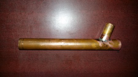

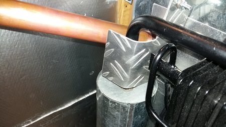

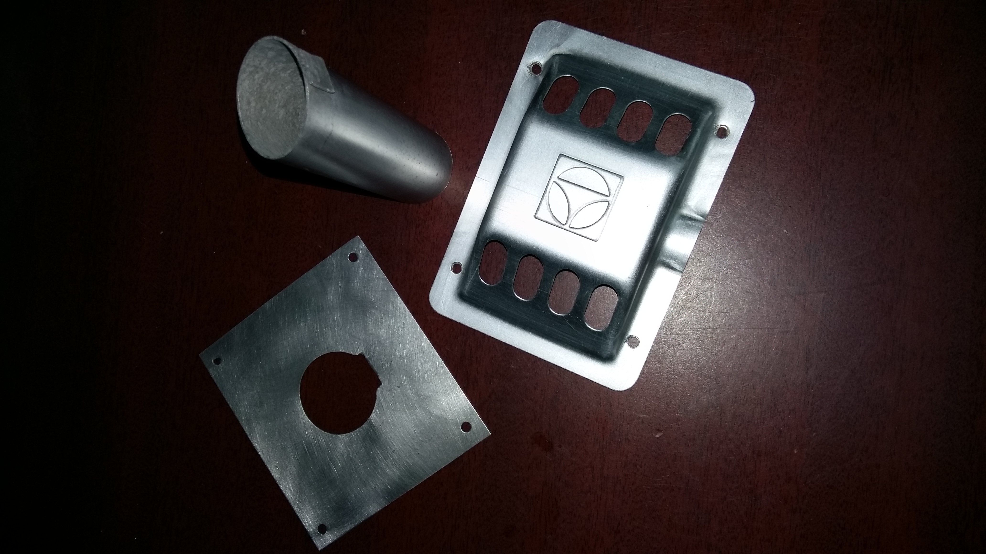

Po przymiarce ogarnąłem kominek do lodówki.
Do wykonania użyłem rurki miedzianej o średnicy 22 i 28 milimetrów.Oczywiście połączenie zostało polutowane.
Osłona kominka też już jest przygotowana
Po serii przymiarek w skorupie powstała kolejna dziura :( ( ale potrzebna ).
Żeby lodówka wpasowała się w szafkę trzeba było ją trochę podpiłować. Po montażu próbnym tak to wygląda.

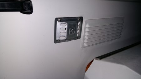

Czytając wątek remontowy rafalskiego w którym pisał,że podejrzewa co by wentylatory odciągały spaliny, postanowiłem, że profilaktycznie zrobię maskownicę kominka która ogranicza ruch powietrza w okolicy jego nasady.

Postautor: tomcat » poniedziałek, 15 kwie 2019, 22:39
Finisz;przekładka lodówki ogarnięta.
Pozostało tylko kilka drobnych elementów do zrobienia;podpiąć prąd, itp.
Próbę działania przeszła pomyślnie; spaliny wydostają się nową dziurą w skorupie :mrgreen:
Przy okazji demolki szafki założyłem też oświetlenie wewnętrzne półek.

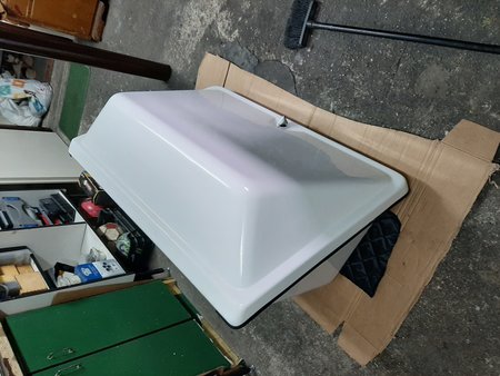

Z racji zwiększonego zapotrzebowania na gaz wynikającego z montażu ogrzewacza trzeba gdzieś upchnąć większą butlę więc w miejscu oryginalnego kufra pojawi się ten :mrgreen:
