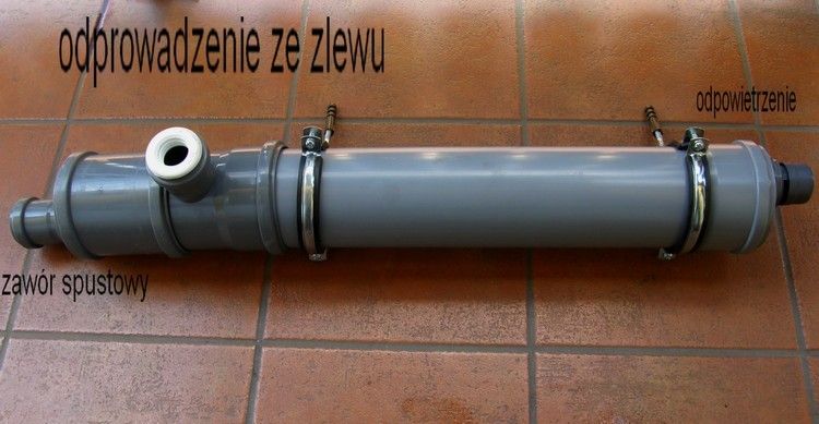

Witam.Na zlocie z Maćkiem i Karolem rozpoczęliśmy rozmowę na temat zbiorniczka przelewowego,którego można by było zamontować pod przyczepą.Rolą zbiorniczka miało by być korzystanie ze zlewu podczas postoju na parkingu gdzie nie można spuścić wody.Przychodziły mi różne pomysły,które Maciek szybko wybijał z głowy aż w domu wykombinowałem takie coś.
Użyłem do tego celu 0,5 m 110 rury i widocznych redukcji,pojemność mojego zbiornika to ok 6 litrów wody dla mnie w zupełności wystarczy.Oczywiście zbiornik można w każdej chwili powiększyć,łatwy montaż za pomocą uchwytów systemowych do ramy.Możliwość zmieniania kształtu w miarę potrzeby,zbiornik wystaje 3cm poniżej ramy.Waga zbiornika 1,5 kg,można zawsze zdemontować umyć. Zastosowałem również odpowietrzenie zbiornika co moim zdaniem jest konieczne aby nie cofało gazów do przyczepy.Zostało znaleźć jakiś zawór spustowy,myślę o jakimś plastykowym aby był lekki i miał dużą średnicę może w ogrodnictwie coś znajdę.Kosztowało mnie to 35 PLN.Co Wy o tym sadzicie,Maciek co o tym myślisz będzie coś z tego?

Patent godny uwagi, nie mniej jednak zastanawiam się, jaki zawór byłby do tego dobry? Może jakiś z rurek PP (zgrzewek)?

Witam co do zaworu,muszę podjechać do jakiegoś marketu budowlanego coś się wykombinuje.U nas w Mielcu straszne zadupie pod tym względem.Ale to już po urlopie,puki co buduję zadaszenie na przyczepkę a zbiornik to tak przy okazji.

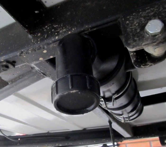

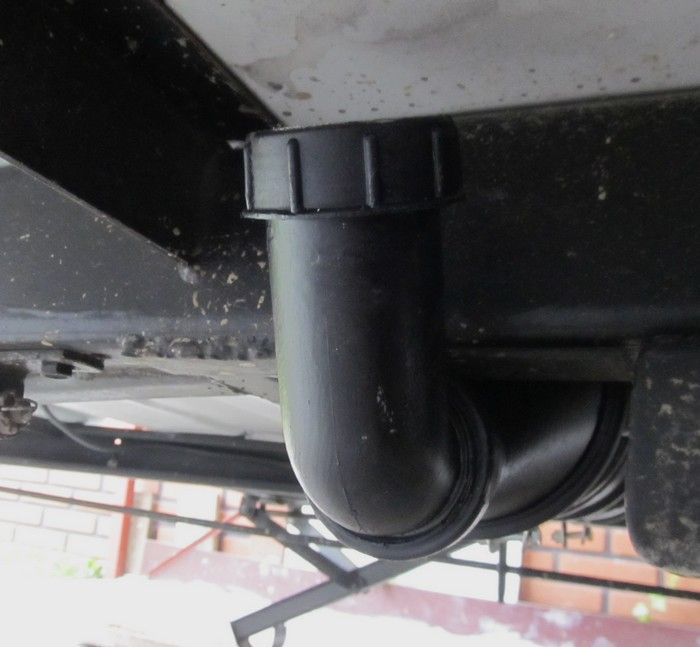

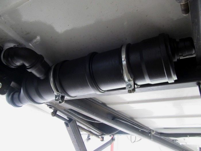

Postautor: pawlo fiona n126e » sobota, 20 wrz 2014, 17:14
witam chwila czasu więc podziałałem trochę.Zbiornik zawieszony,pomalowany aby nie raził w oczy.

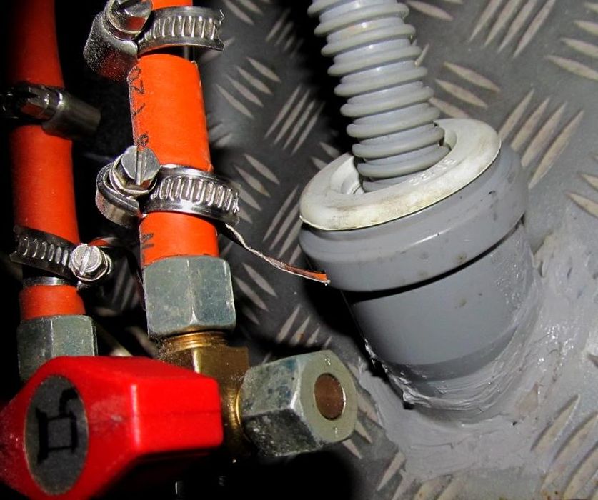

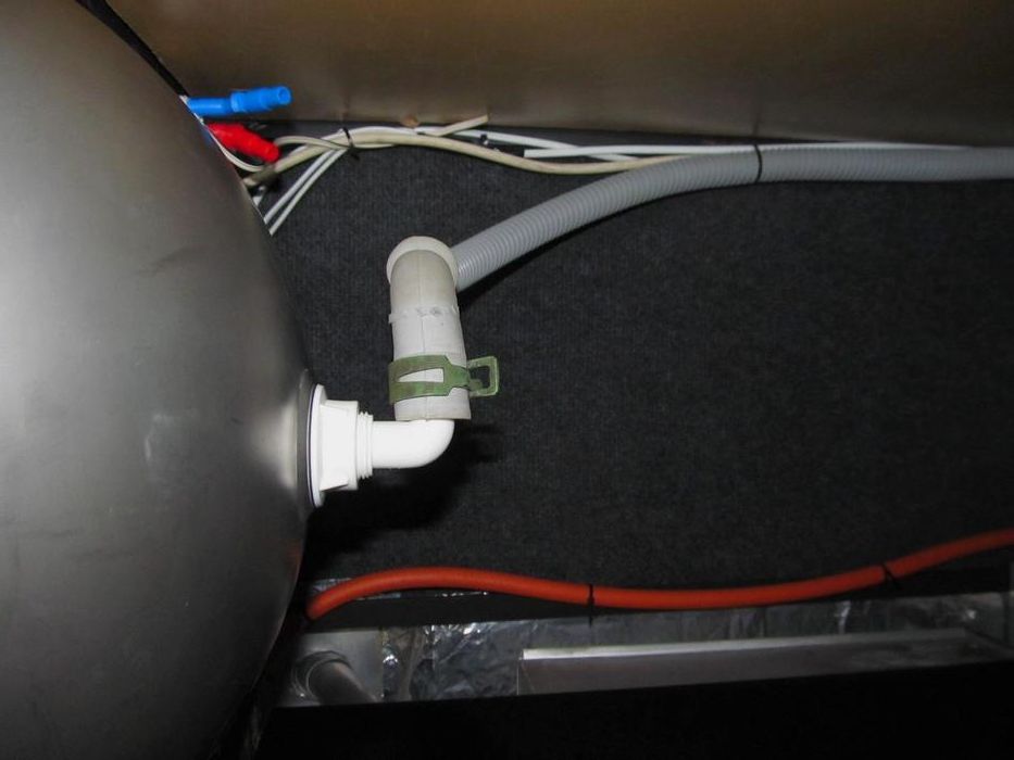

Spuszczanie brudnej wody odbywać się będzie na zasadzie spuszczania z kasety.
Zlew z zbiornikiem został połączony za pomocą starego węża od pralki,spasował mi idealnie.
Teraz trzeba pomyśleć jak dostarczyć wodę do baterii,jakiś zbiorniczek na wodę i pompka

Pomysł ze zbiornikiem fajny,tylko proponowałbym Ci zrobić kolanko pod zlewem by stała woda,bo inaczej będzie waliło z rury.

Witaj spróbujemy bez w zbiorniku jest odpowietrzenie.Może obejdzie się bez syfonu.

Też o tym myślałem, ale wystarczy pętla z obecnego węża odpływowego.
