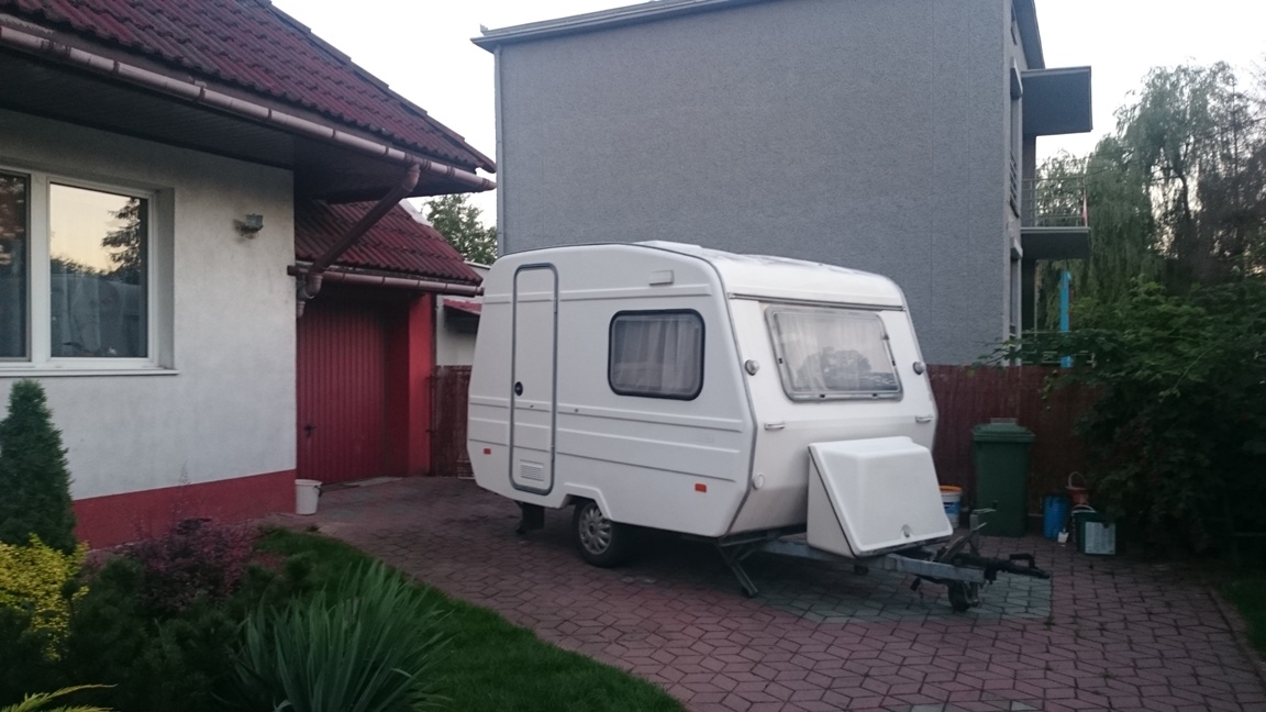

Witajcie.
Przygodę ze swoją przyczepą zacząłem w zeszłym roku, szybka decyzja jeżeli chodzi o zakup, na szczęście nic nie zaskoczyło mnie po zakupie, wszystkie mankamenty były dla mnie wiadome. Kilka dni na wakacjach spędziłem u południowych sąsiadów i właściwie to przykryłem przyczepę plandeką na zimę. W tym roku dość późno ale zdecydowałem się na wymianę okna przód wraz z uszczelką i klinem,oraz części listew przyokiennych tej dolnej i górnej do której przykręcony jest zawias. Do podklejenia na nowo pójdzie również podsufitka. Na koniec zastanawiam się czy warto zdejmować listwy ozdobne, mam wielkie obawy czy poradzę sobie z ich ponownym umieszczeniem na budce.

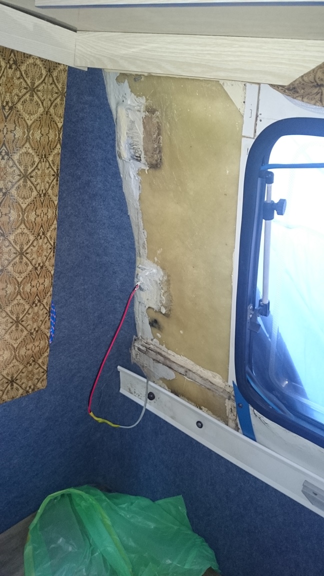

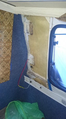

Jakim klejem osadzaliście stolarkę okienną czy wurth lub mamut zdaje egzamin czy dodatkowo użyć włókna szklanego i żywicy?
Czy jeżeli już będzie decyzja o zdjęciu listew ozdobnych to śruby na wylot i dodatkowe uszczelnienie od środka czy może nity?
Uszczelkę okna dodatkowo potraktować sikafleksem od spodu przynajmniej od strony zewnętrznej?

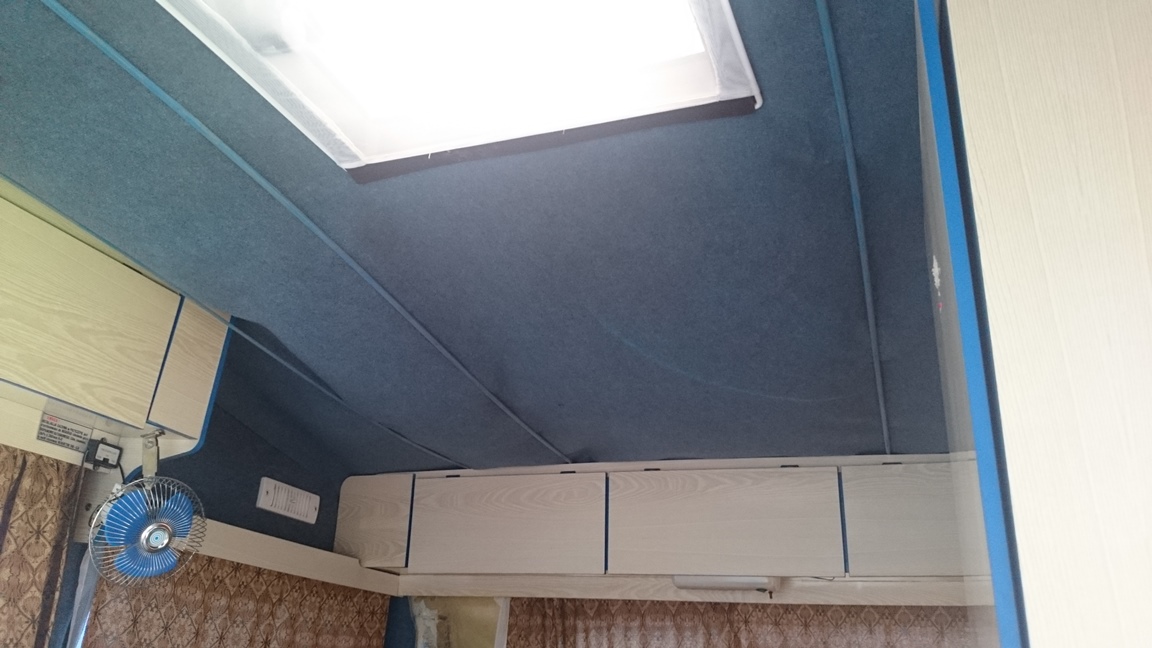

Wykładzina remontówka czy coś grubszego, zaznaczę, że nie będę kładł styropianu ani ekranów zagrzejnikowych.
No i oczywiście klej czy Bonaterm będzie optymalny?

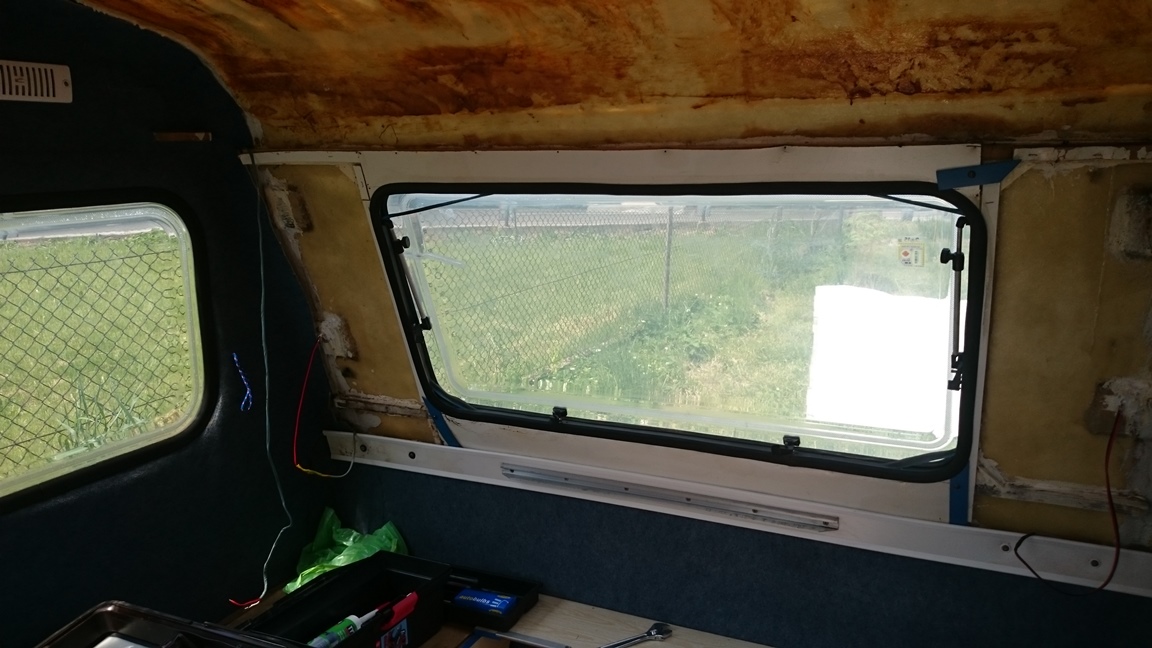

Waski pisze: Na koniec zastanawiam się czy warto zdejmować listwy ozdobne, mam wielkie obawy czy poradzę sobie z ich ponownym umieszczeniem na budce.
Czy ktoś próbował uszczelniać ewentualne spękania i możliwe miejsca lekkich przecieków od środka np sikafleksem. Mówię tutaj o przeciekach na wkrętach od listew ozdobnych ?
Ze wszystkich napraw remontowych to zrobiłbym najbardziej starannie na Twoim miejscu. Jeśli masz już przecieki, to znaczy że wkręty/ich gniazda są w masakrycznym stanie, i woda/zamrożona woda która siedzi w laminacie już go uszkadza.
Zalepiając sikaflexem zamieciesz problem pod dywam na rok czy dwa.
Z tymi listwami jest trochę roboty ale naprawdę warto. Nie mówiąc o tym że jak tapicerke zmienisz czy podkleisz bonatermem to już praktycznie raz na zawsze nie masz dostępu do laminatu tam gdzie są wkręty i porządnej naprawy już nie wykonasz.
Waski pisze:Czy jeżeli już będzie decyzja o zdjęciu listew ozdobnych to śruby na wylot i dodatkowe uszczelnienie od środka czy może nity?
Tak ja dawałem śruby czwórki od spodu podkładki (POWIĘKSZONE! - większa powierzchnia oparcia o laminat) i nakrętki samokontrujące na to dla pewności żywice dałem pędzelkiem (bez maty). Sruby podkładki i nakrętki obowiązkowo nierdzewne. Śruby z łbem stożkowym - żeby się chował w otwory w listwie rozwiercałem je delikatnie wiertłem ósemką żeby zrobić taki "krater" pod łeb.
Pod listwę: szpachla na oryginalne otwory, na to delikatnie sikaflex i butyl (cenowo dużo taniej kupić rolkę o szerokości 5cm w sklepie budowlanym niż 2cm w kempingowym i przeciąć nożyczkami) grubość 3mm miejscami podwójnie.
Profilaktycznie po montażu listwy dałem na wkręty ciut sikaflexu (klin sam w sobie nie uszczelnia).
Listwy warto po zdjęciu przepolerować watą stalową i polakierować lakierem bezbarwnym dla wyglądu.
Waski pisze:Uszczelkę okna dodatkowo potraktować sikafleksem od spodu przynajmniej od strony zewnętrznej?
Fabrycznie wciskali jakieś czarne paskudztwo, więc chyba warto dla świętego spokoju.

Dzięki za dobre rady. Nabrałem trochę odwagi jeżeli chodzi o majsterkowanie przy listwach.
Powiedz mi jeszcze czy stolarkę okienną u siebie wymieniałeś czy stara była ok? Przeglądałem Twój wątek remontowy i nie opisywałeś walki z listwami przyokiennymi.
- stachu_gda
 - Posty: 2620
Re: N126N małe poprawki
Waski pisze:Dzięki za dobre rady. Nabrałem trochę odwagi jeżeli chodzi o majsterkowanie przy listwach.
U mnie stolarka była ok bo przyczepka stała zamknięta w garażu całe swoje życie i miała sucho. Gdybym miał wymieniać to kleiłbym na żywicę to jest mocowanie pancerne nie do ruszenia. Warto chyba też uszczelnić przy rączkach żeby na przyszłość woda nie weszła. Fabrycznie dawali to samo co pod uszczelki okienne, ja rozwałkowałem butyl pod rączki manewrowe.
Aha i ja tak samo dałem sikaflex na wkręty listwy okiennej żeby tamtędy nie ciekło w przyszłości. Poszedłem na łatwiznę i nie wymieniałem wkrętów w listwach okiennych ale w sumie myślę że powinienem był to zrobić.
Jeszcze co do listew to polecam działać w dwie osoby przy zdejmowaniu i zakładaniu inaczej pogniesz. Do przykręcania i tak będziesz potrzebował kogoś od środka.
W środku będziesz miał wystające nakrętki listew nawet jak nie zamierzasz ocieplać przyczepy to radziłbym tam nakleić pasek pianki raz żeby zakryć wystające nakrętki dwa że się pozbędziesz mostków termicznych i nie wykropli Ci się woda na łączeniach.

A jeśli chodzi, o to, co jest pod listwami to pewnie masz tak, jak ja miałem.
viewtopic.php?f=4&t=2876&p=42092#p42092
Rdza, rdza, rdza i śruby nie do odkręcenia
Zdjąłem listwy i wszystko to zostało rozszlifowane i podlaminowane matą i żywicą epoksydową.
A zdjęte listwy można elegancko wypolerować na lusterko i to dopiero jest fun !
