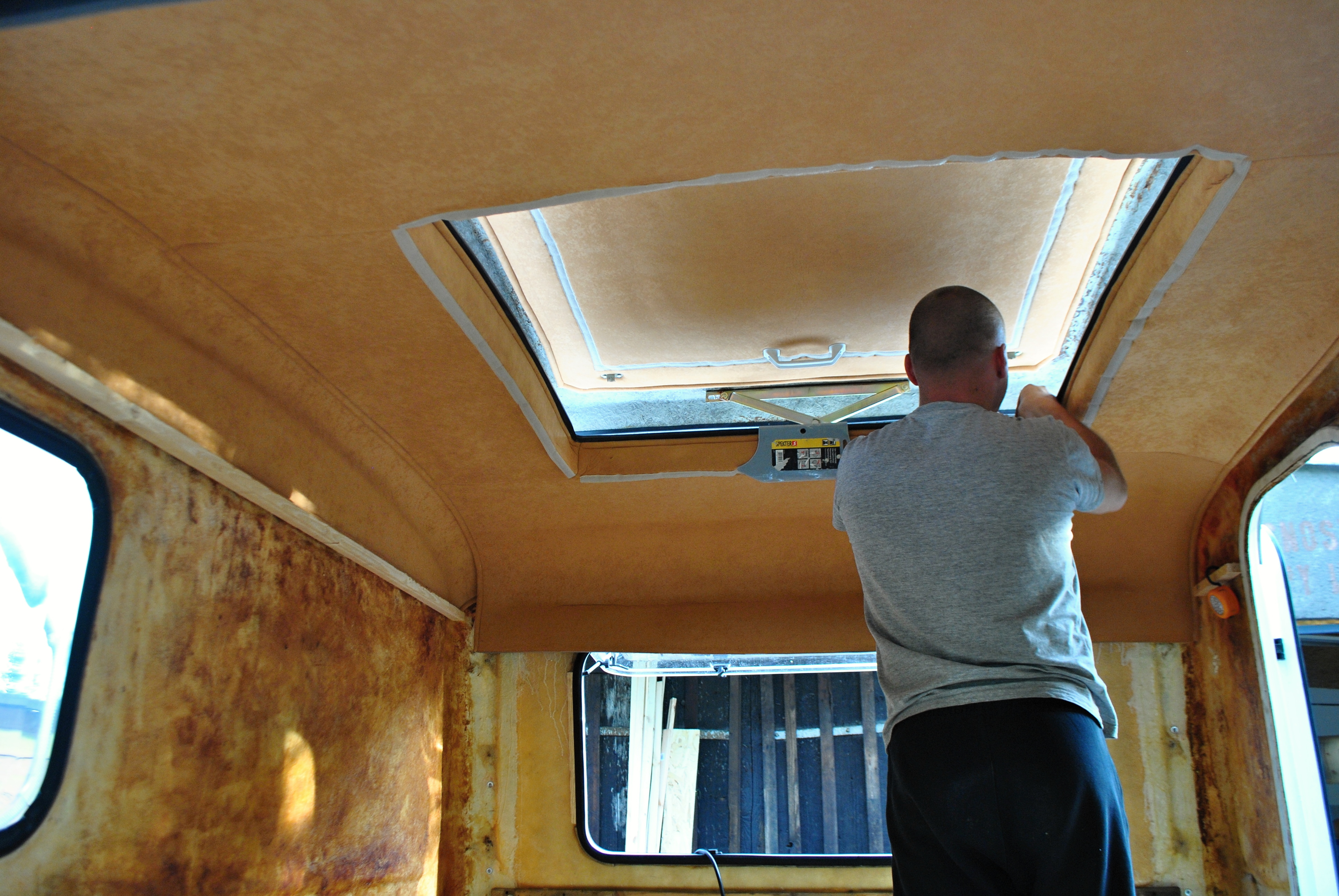

Mam pytanie. Kto z was oklejał środek tym gąbkowanym materiałem Niewiadowskim.
Czy macie jakieś dobre rady zanim zacznę?
Zaczynać klejenie od sufitu?
Czy budapren to dobry wybór?
Może macie jakieś zdjęcia.
Z góry dzięki za pomoc

Bonaterm as zastosuj, mocniejszy, wytrzymalszy i po prostu lepszy od poczciewego butaprenu w tej samej cenie.

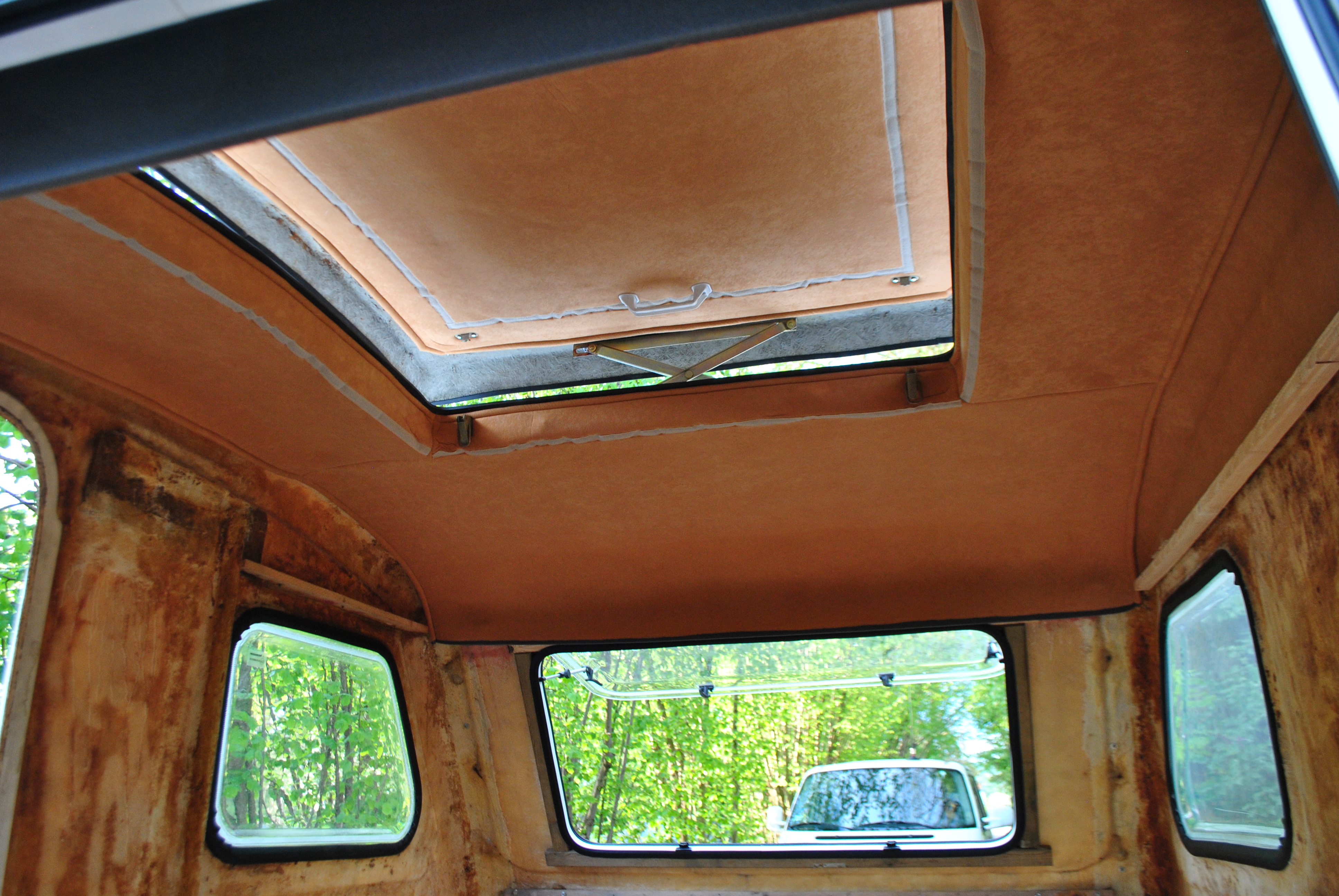

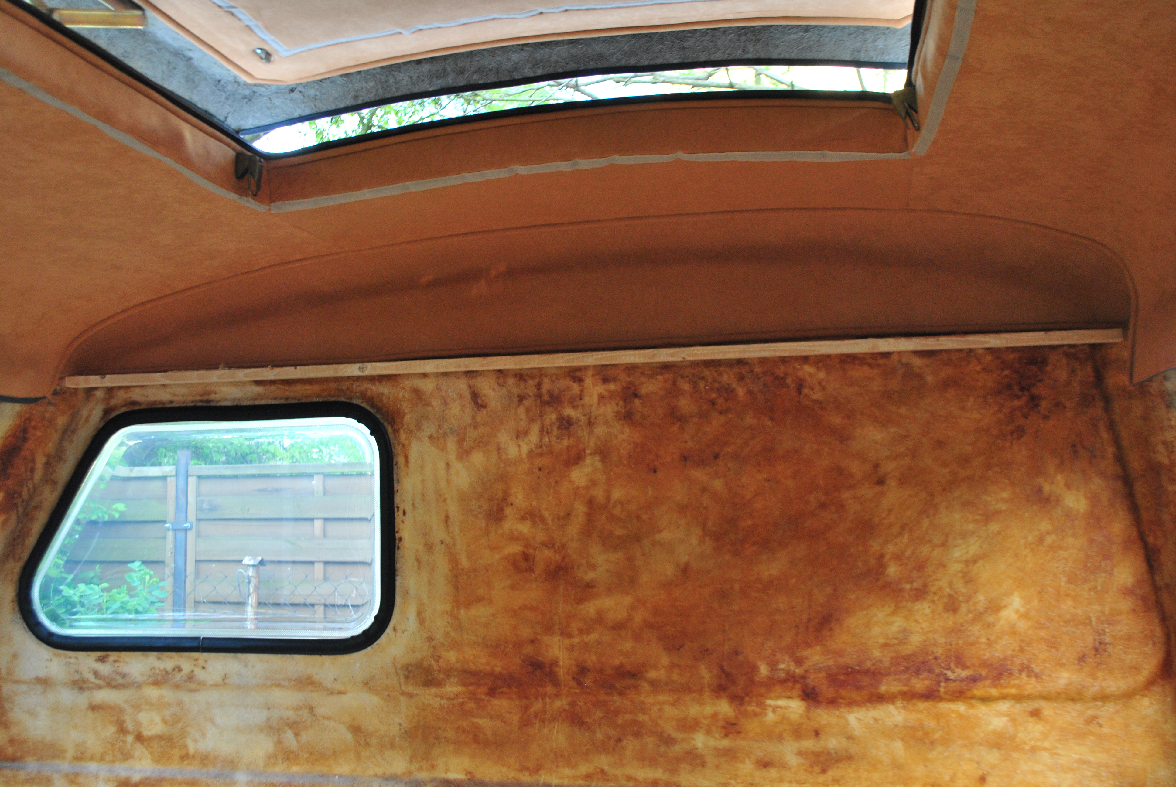

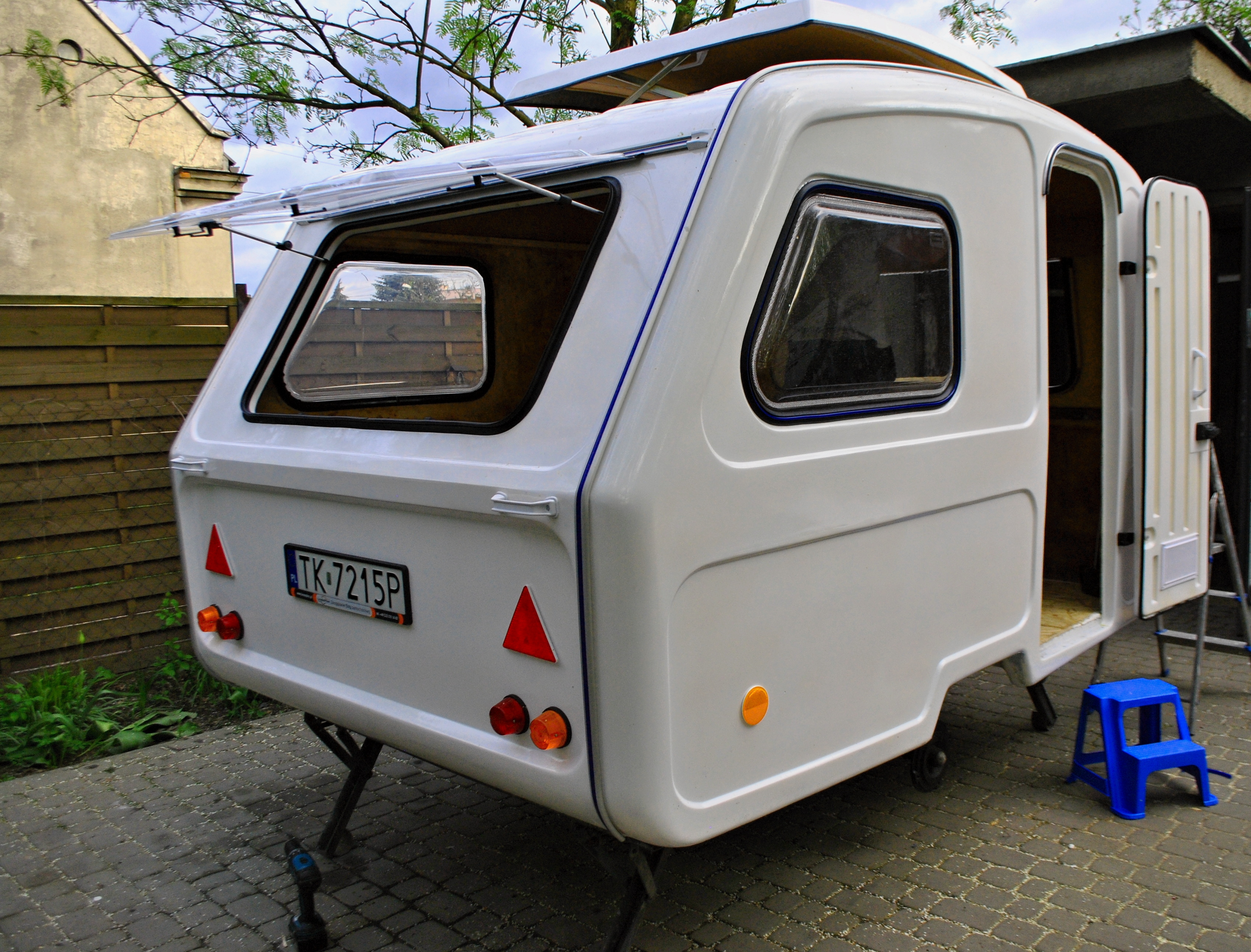

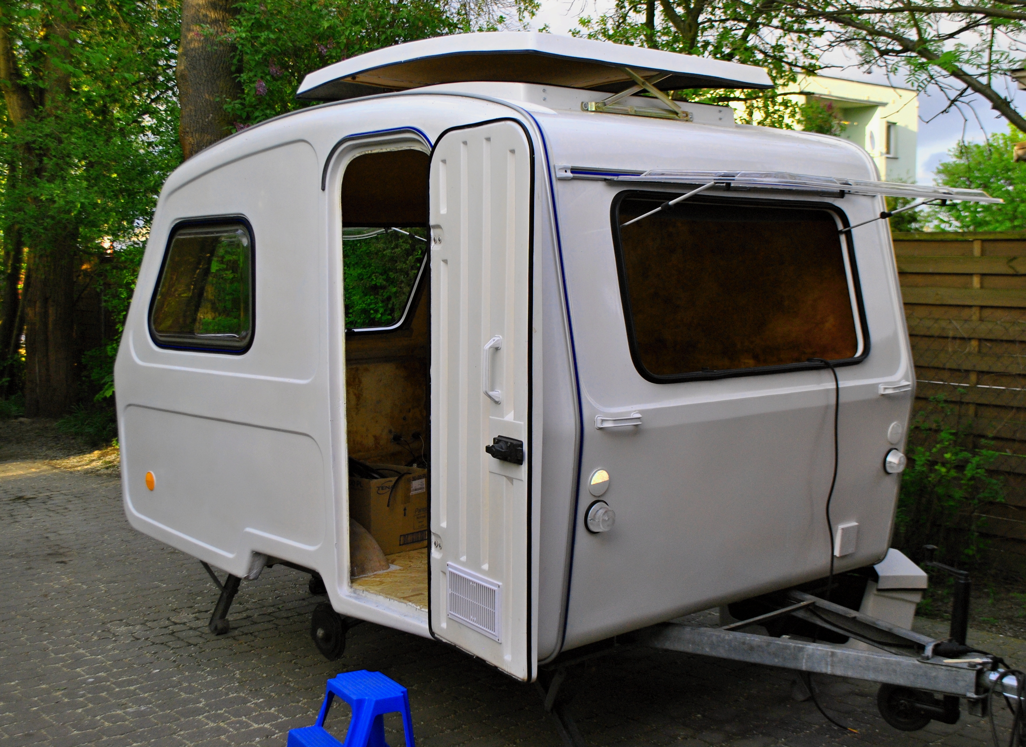

To jeszcze mam pytanie czy ktoś mi poda wymiary (szczególnie zależy mi na wysokości) siedzisk i zarazem tego drugiego łóżka w 126e.
A remont trwa w najlepsze. Czas goni. Najdłużej schodzi z dodatkami, światełka, uchwyty itd. Na przyszły tydzień dalsze wyklejanie tapicerki, położenie wykładziny na podłogę, no i meble :? To będzie dopiero eksperyment ale jak już tyle zrobiłem to jakoś muszę dać radę.
Trochę fotek z obecnego stanu:

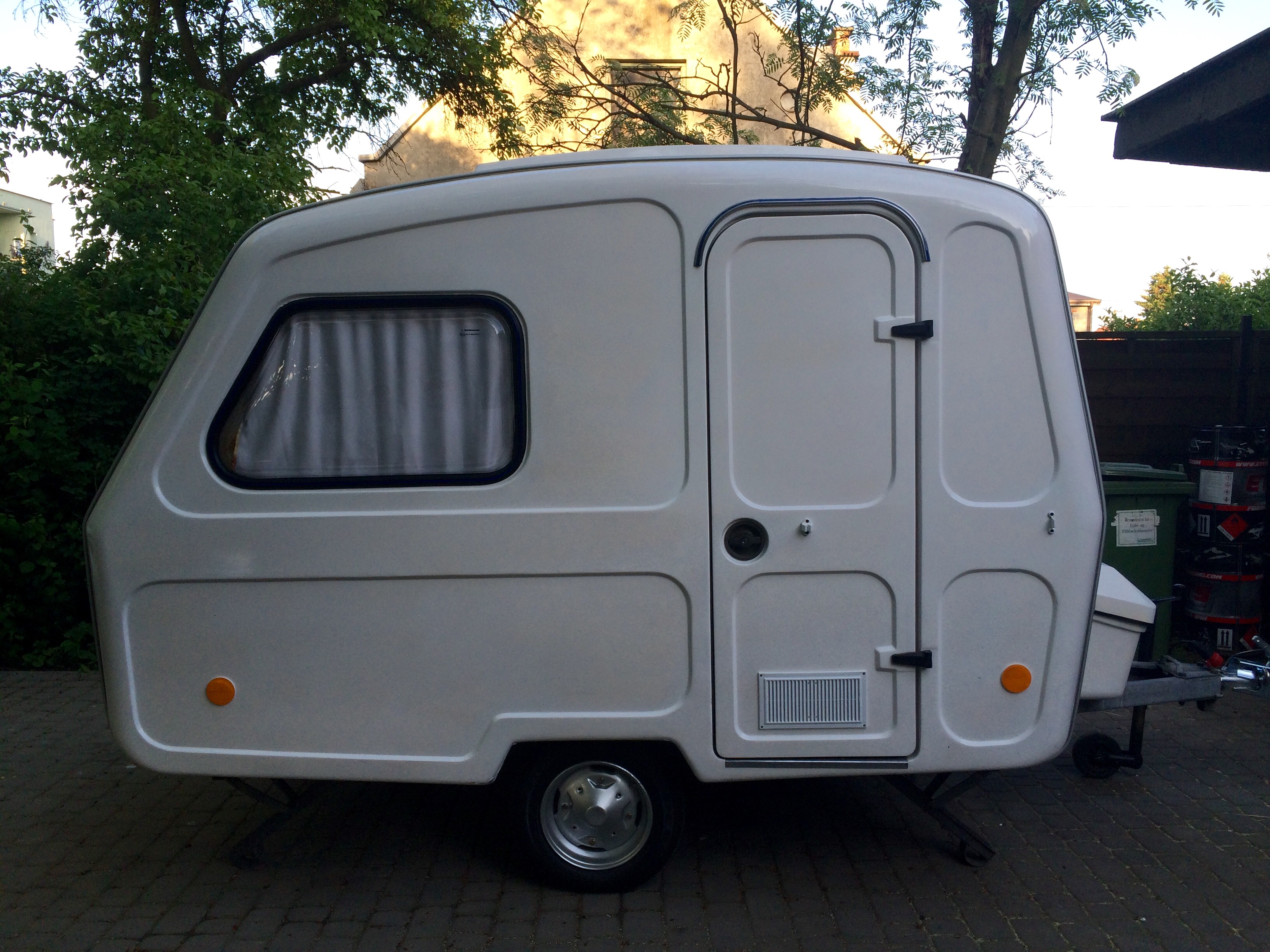

Postautor: WB55 » niedziela, 8 maja 2016, 20:26
Przykręć koła,szkoda podpór.
Cypiss
Posty: 52
Rejestracja: wtorek, 29 gru 2015, 21:32
Re: Cypiss - remont N126
Postautor: Cypiss » niedziela, 8 maja 2016, 20:28
Koła się piaskują i malują. A to bardzo niszczą się w ten sposób podpory?

Ale laleczka będzie, ślicznie się prezętuje i tapicerka ori, świetna robota, o podpory się nie martw, moja cały czas tak stoi od 89r. i jeszcze są fabryczne.
Posty: 2622
Postautor: stachu_gda » niedziela, 8 maja 2016, 21:09
Cypiss pisze:Koła się piaskują i malują. A to bardzo niszczą się w ten sposób podpory?
Podpory służą to poziomowania przyczepy, nie do tego żeby stała ona na nich :) A tym bardziej jeśli się w środku chodzi (robiąc remont). One są wbrew pozorom delikatne.
No ale w najgorszym razie je będziesz prostować :)

Bardzo ładna przyczepa! Wykładzina w kolorze takim samym jak ostatnio kleiłem w N-ce. Nie oszczędzaj na kleju, smaruj dobrze całą powierzchnię.

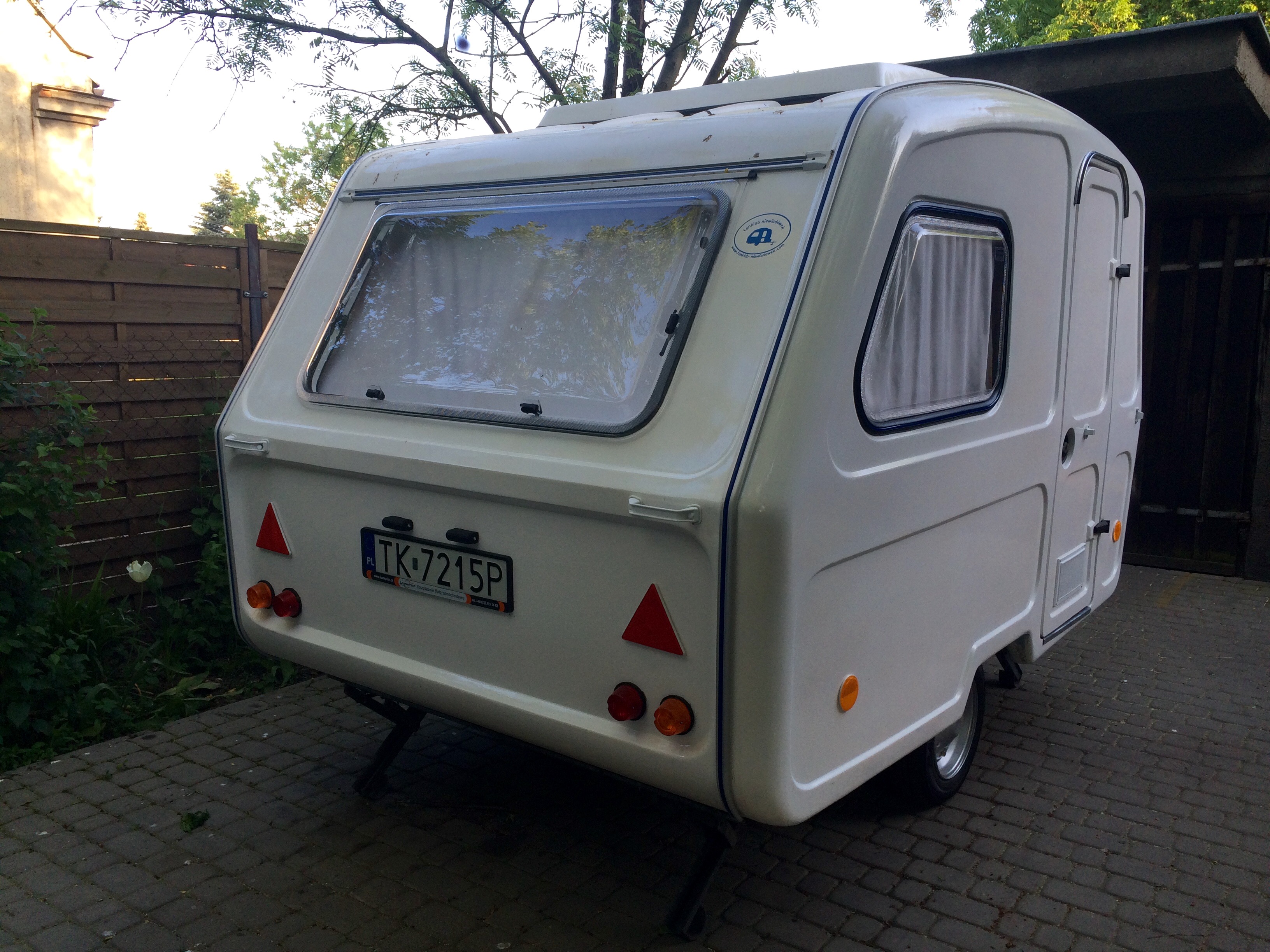

Cypiss
Posty: 52

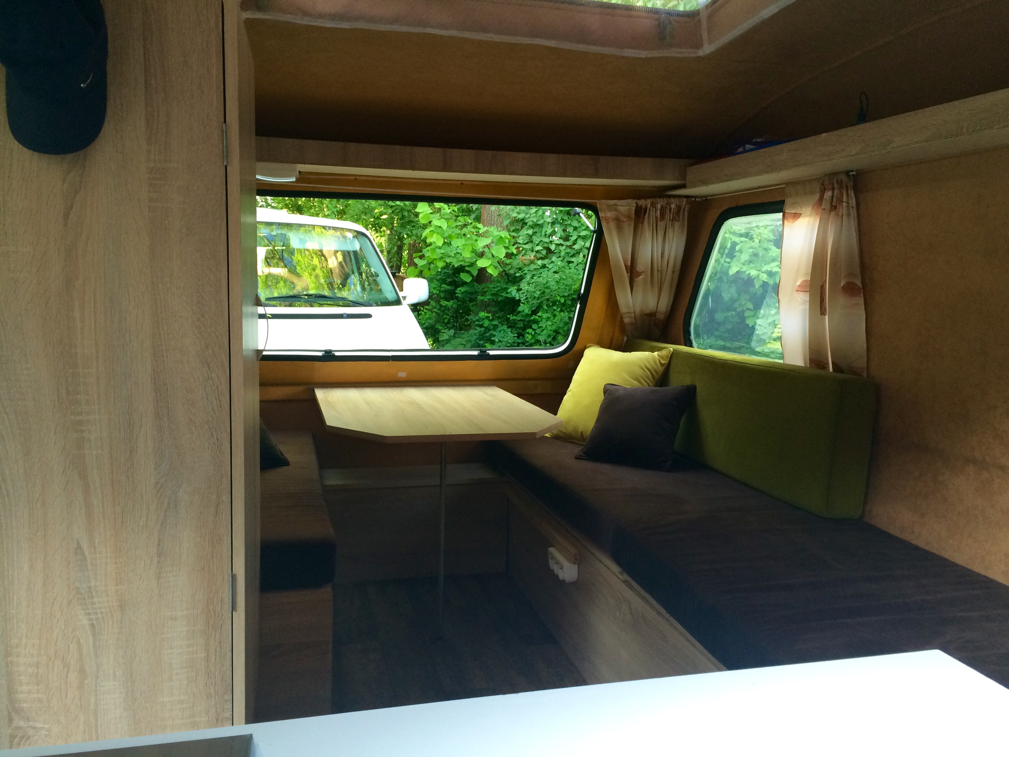

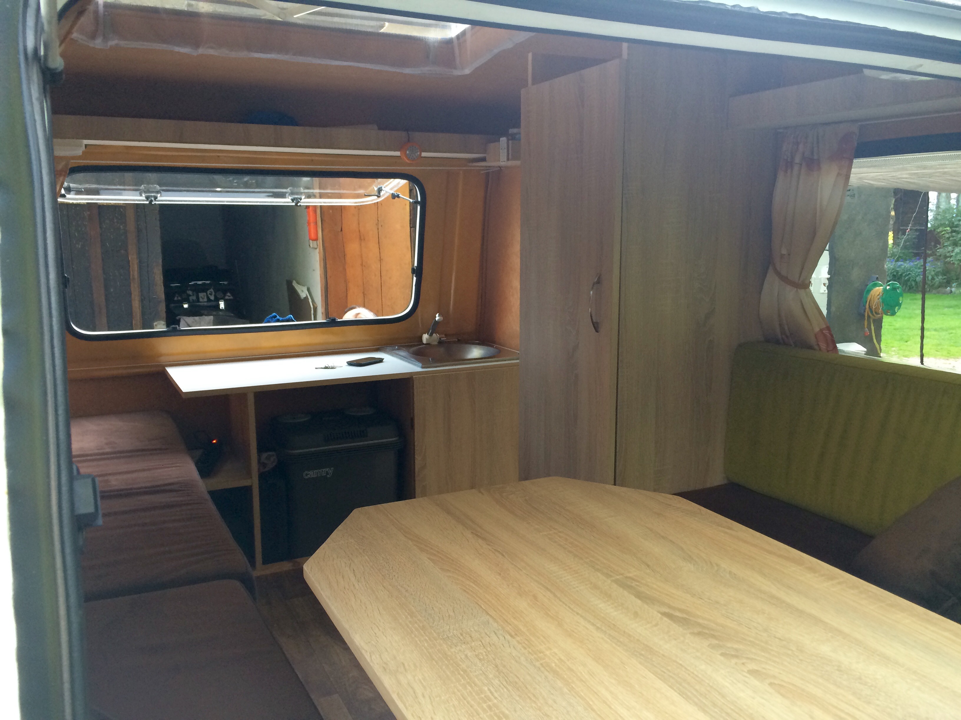

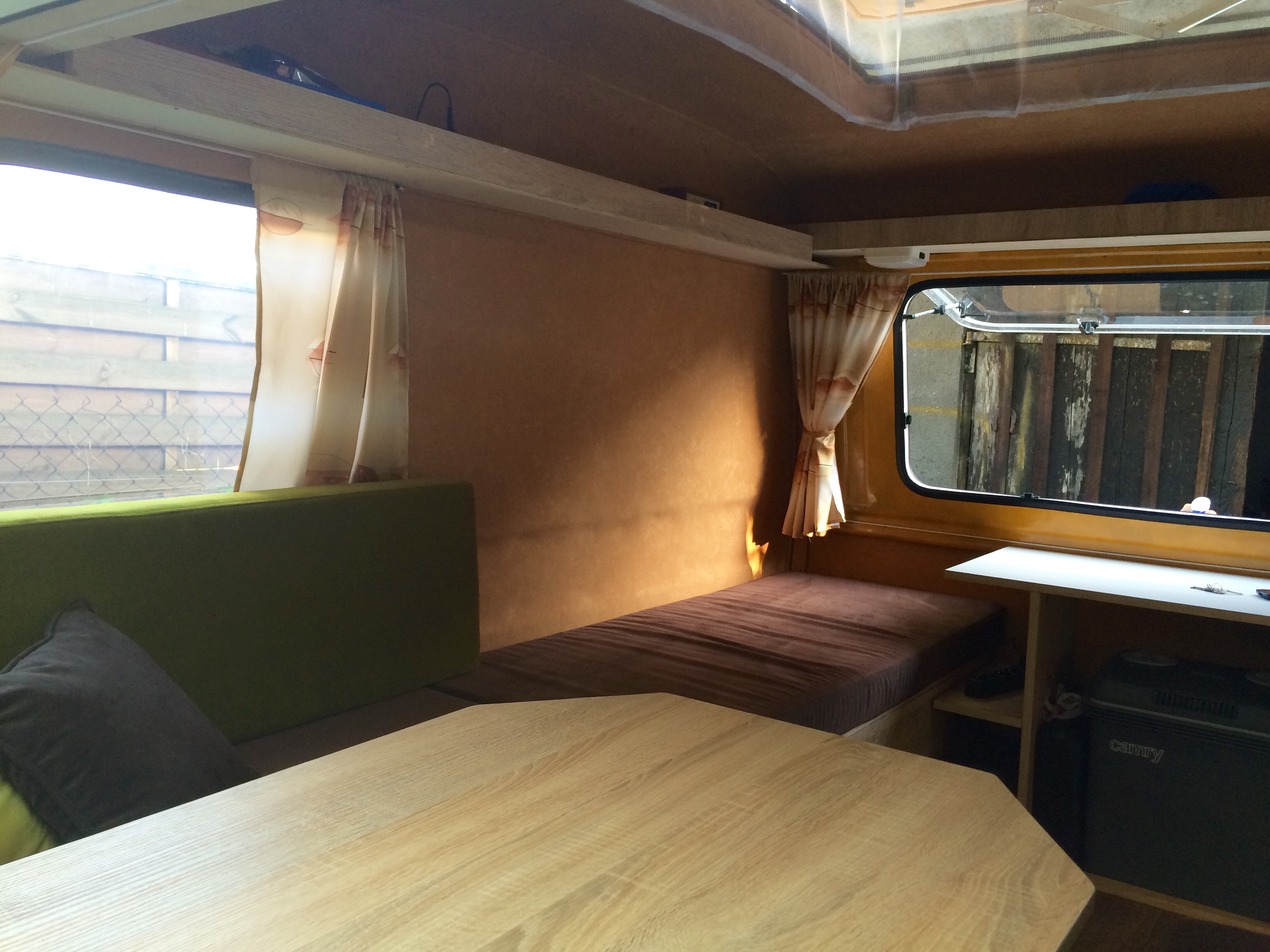

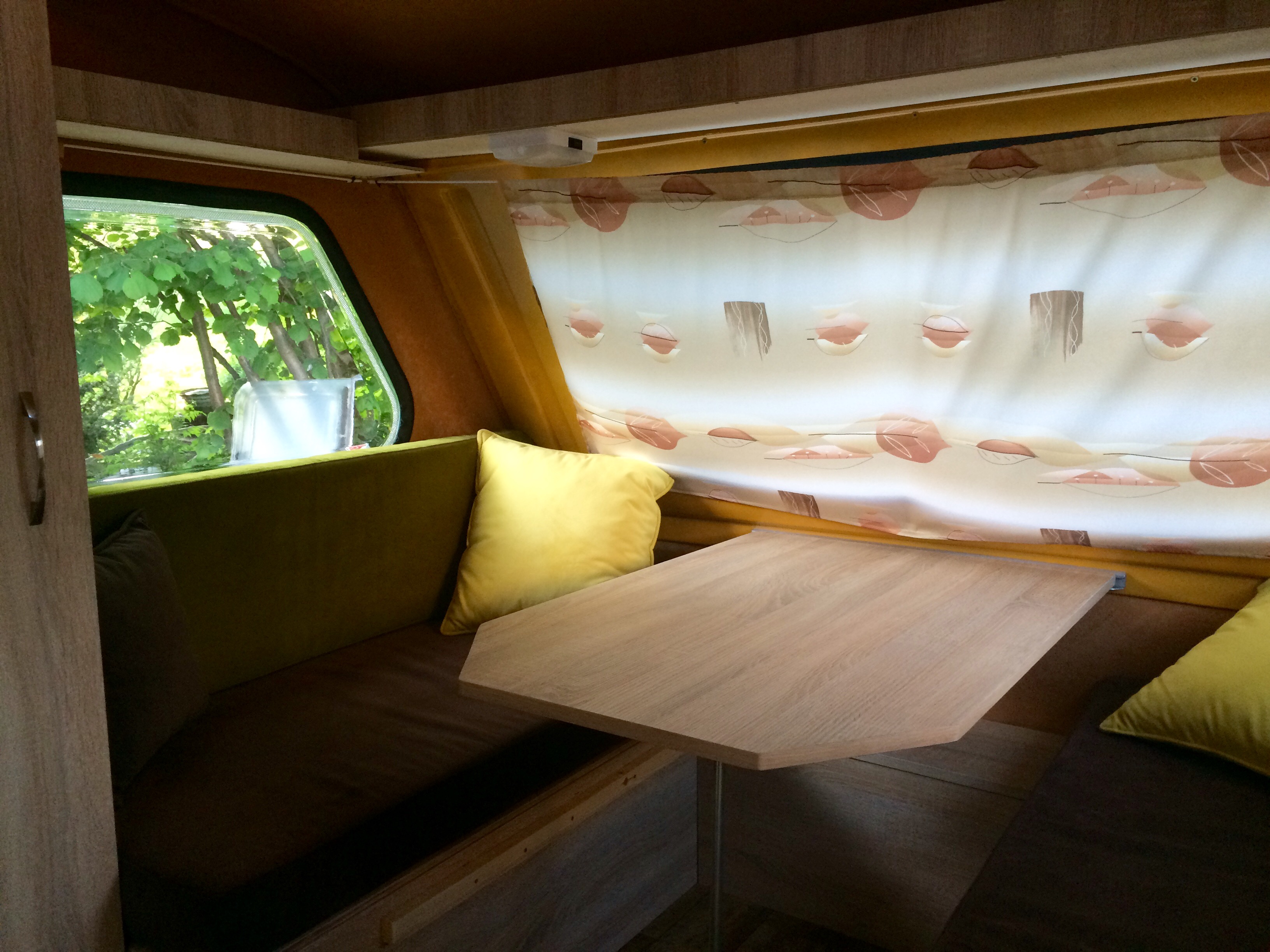

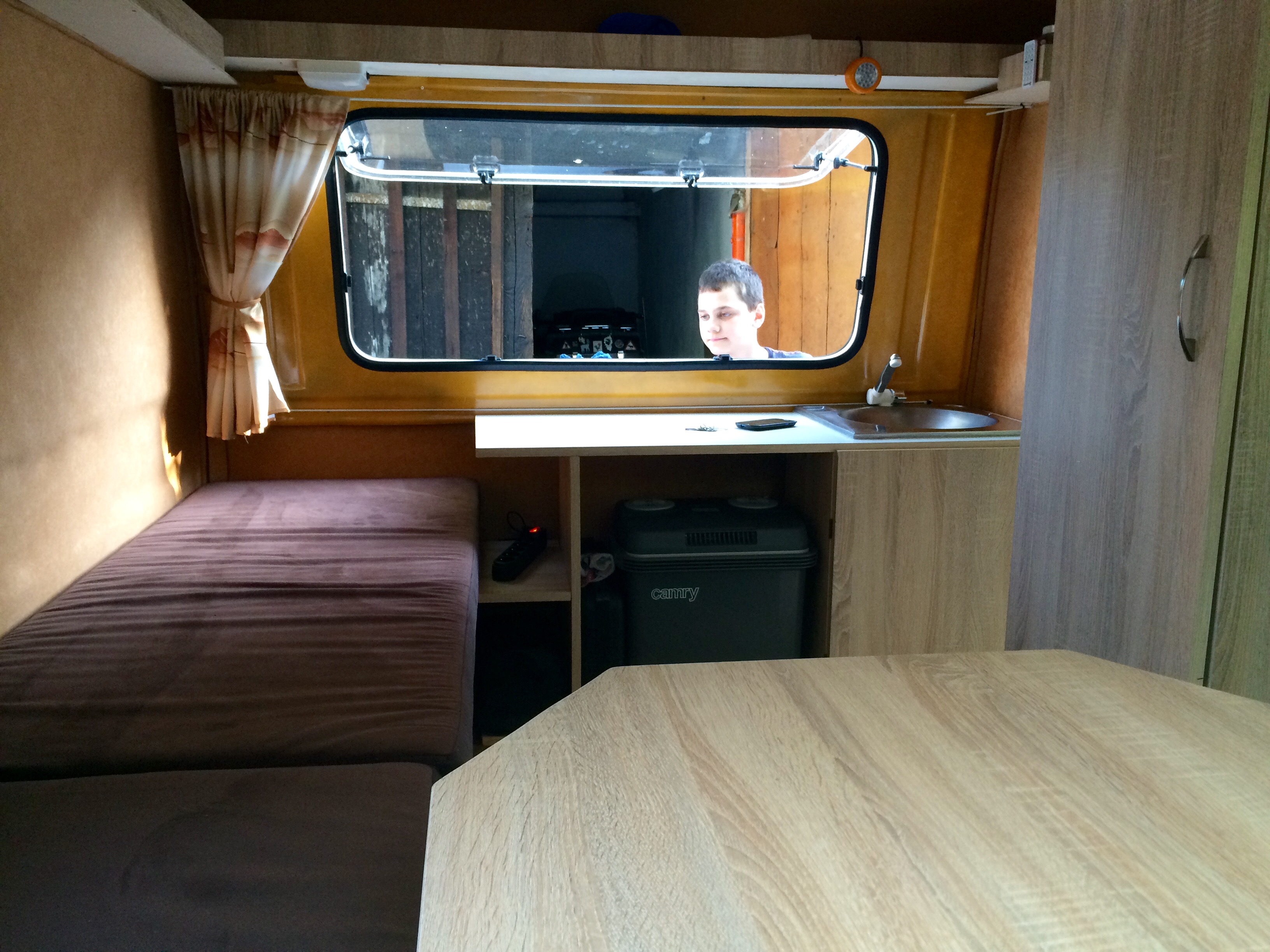

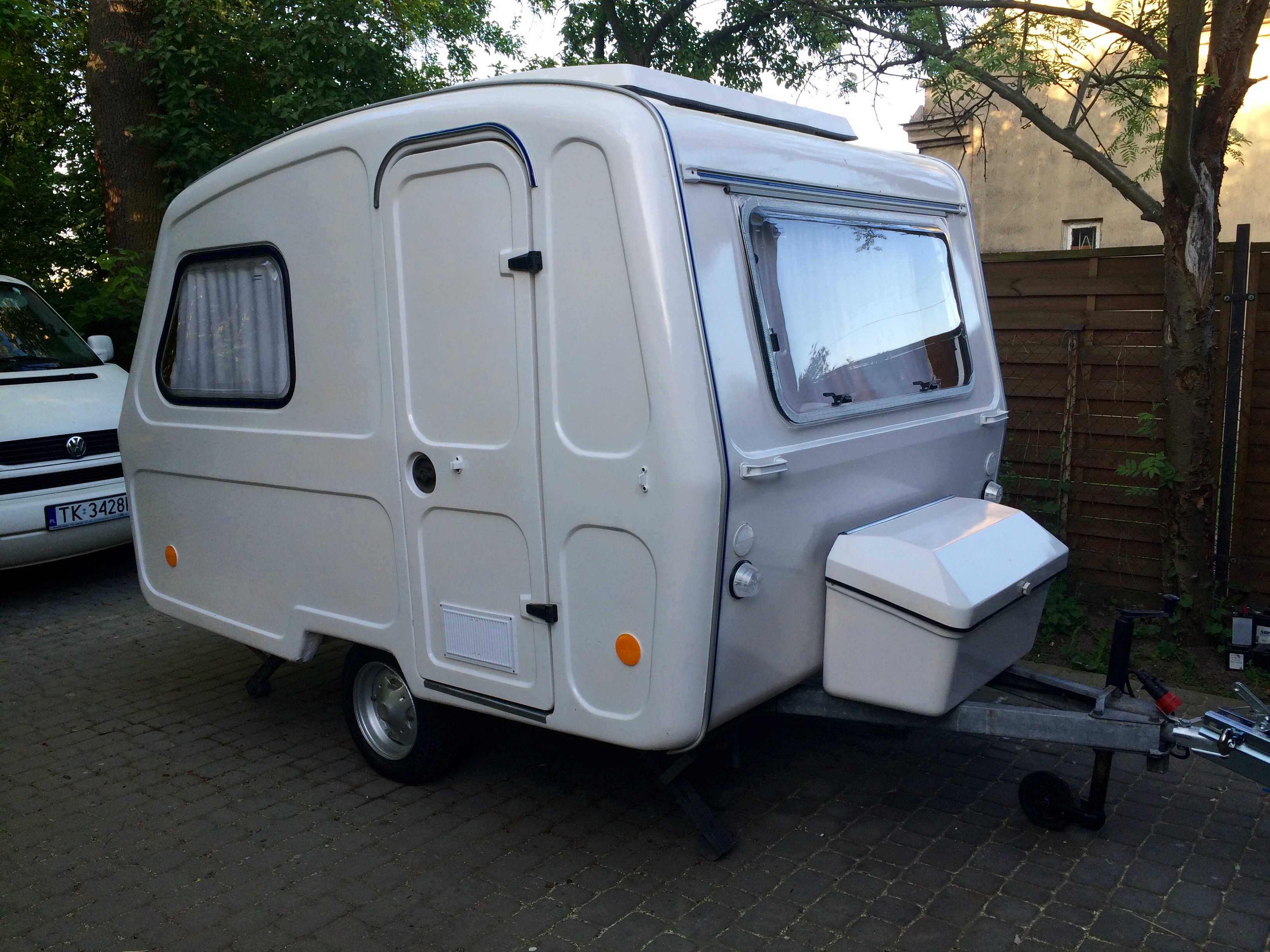

Postautor: Cypiss » wtorek, 24 maja 2016, 22:32
No i nadszedł ten dzień. :D Można powiedzieć finisz. To co było zaplanowane udało się zrobić. Nie wyszło źle. Pewnie w czasie wyjazdu wyjdą na jaw niedociągnięcia ale teraz to już nic nam nie straszne. Sam nie mogę uwierzyć, że udało się dociągnąć ten projekt do końca. Były momenty ... kto mnie zna nie muszę tłumaczyć, leciały k...., ch.... i inne, klucze i śrubokręty też latały :twisted: ALE JEST. Od czwartku test .Jedziemy na dawno wyczekiwany zlot VW T4 - teraz z doczepką.

Posty: 2622
Postautor: stachu_gda » środa, 25 maja 2016, 07:34
Bardzo ładnie wyszło.
Ja u siebie też się pewnie przymierzę do patentu z mocowaniem stolika do boków łóżek na listwach tak jak ty to zrobiłeś, bo jednak po całej nocy przy oryginalnym mocowaniu czuje się wybrzuszenie.
Postautor: Cypiss » środa, 25 maja 2016, 08:08
stachu_gda pisze:Bardzo ładnie wyszło.
Dzięki. Twoja też jest śliczna.
Mówisz o tych listwach na których wspiera się stolik gdy staje się częścią łóżka? Byłem przekonany, że tak jest w oryginale. Chyba :)
