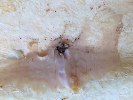

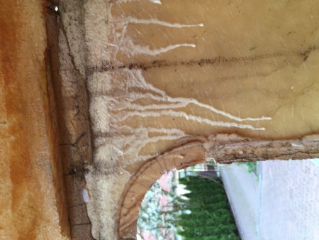

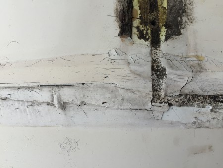

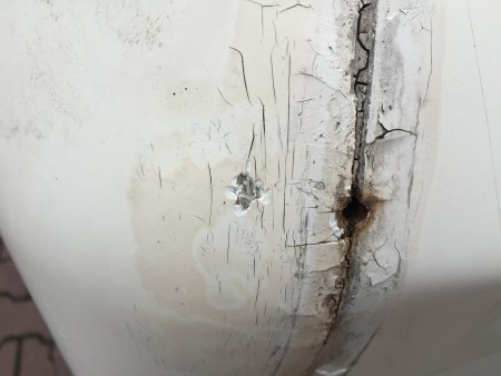

Rozpocząłem remont Nki z 1986 roku i po zdjęciu listew i dokładnych oględzinach całości, po zdjęciu tapicerki okazało się,że jest inaczej niż sobie to wyobrażałem. Otóż kupiłem przyczepę, która była naprawiana i wydawało mi się, że jest ok. Kiedy zdjąłęm listwy zobaczyłem,że w wielu miejscach była szpachlowana i od spodu laminowana. Proszę o ocenę i pomoc w kwestii zamontowania listew aluminowych po naprawie(przygotowania do przykręcenia), te które zdjąłem były przykręcone śrubkami z nakrętką które były od spodu zalaminowane. Drugi problem to załamany dach ( nie pokrywa), który był już naprawiany, podparłem go deskami i tak stoi. W jaki sposób go usztywnić? Czy sama mata i zywica? Boję się, że nie utrzyma, bo tam już jest dołożony mata.
to na tyle na teraz, ale pewnie będzie tych problemów więcej.

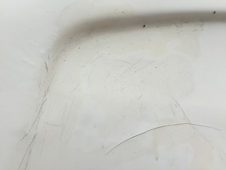

niby fajnie wygląda
jak to naprawić, tu już była szpachla
miejsce mocowania listwy aluminiowej od wewnątrz

Postautor: Fiacior75 » czwartek, 21 kwie 2016, 11:10
Weź szlifierke kontowa z tarczą listkową ,wyszlifuj te miejsca i wszystkie pęknięcia do płótna a potem po szpachluj zieloną szpachlą z włóknem i tyle. Na pocieszenie ci powiem że u mnie było o wiele gorzej :mrgreen:
A od środka tam gdzie są wszystkie łączenia wytnij z płótna paski o szerokości około 8cm i przyklej na żywicy .

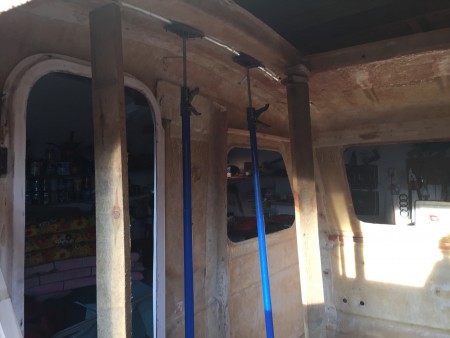

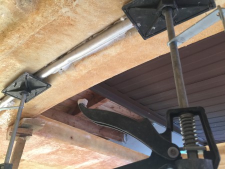

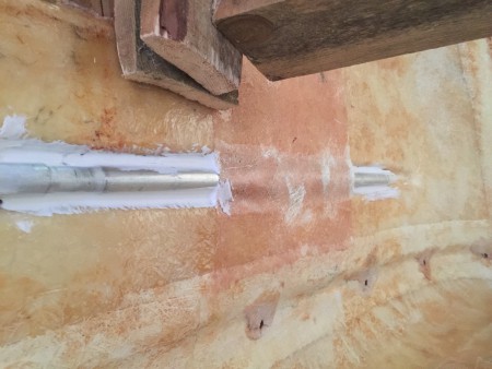

Zabrałem się za podniesienie złamanego dachu i usztywnienie go. Po przeczytaniu kilu wątków na ten temat postanowiłem jako pierwszy element wzmocnienia przykleić we wręgach wzdłuż całej skorupy ...rurki aluminiowe z...namiotu 22mm średnicy. Do przyklejenia użyłem kleju mamut z castoramy-29 zł za opakowanie. W dalszej części mam zamiar położyć włókninę szklaną 150, na to matę 400 i znowu włókninę 150.Wyrównać wszysikie wręgi. Nie wiem czy to jednak utrzyma dach, który już wcześniej był laminowany, jest dosyć ciężki szczególnie na brzegach i przy kominie i myślę jednak o tym żeby mieć pewność, że znowu się nie załamie, czy nie zrobić wzmocnienia poprzecznego.Wiem, że to obniży wysokość, ale tym się nie martwię. I tu pytanie: Czy samo przyklejenie listwy pomiędzy wręgami w które wkleiłem rurki bądź profilu zamkniętego z aluminium wystarczy? Czy trzeba przykleić od ściany do ściany i podeprzeć o listwy te od półek???!!
Na razie wygłąda to tak:

mikefoto pisze: Czy samo przyklejenie listwy pomiędzy wręgami w które wkleiłem rurki bądź profilu zamkniętego z aluminium wystarczy? Czy trzeba przykleić od ściany do ściany i podeprzeć o listwy te od półek???!!
A czy przed wklejeniem tych rurek ukształtowałeś je do krzywizny dachu, tak by wypychały dach ? Wklejenie czegokolwiek sztywnego na pewno wzmocni dach. Na razie wstrzymaj się z wklejaniem czegoś w poprzek. Skończ to co zacząłeś, zaklej matą szklaną i sprawdź czy wystarczy.

Rurki "ameliniowe" wygiąłem do krzywizny dachu. Wstrzymam się z wklejaniem poprzecznej podpory, zalaminuję dach wokół otworu dachowego i wywinę matę na "komin"może to wystarczy. jeżeli nie............będzie trzeba jednak pomysleć o podporach poprzecznych dachu.

Postautor: Drednot » wtorek, 26 kwie 2016, 18:03
Piękna pasjonująca walka o uratowanie kolejnej budki.
Masz jakieś foty tego dachu sprzed ratowania go? Czy tylko z jednej strony się zapadł?

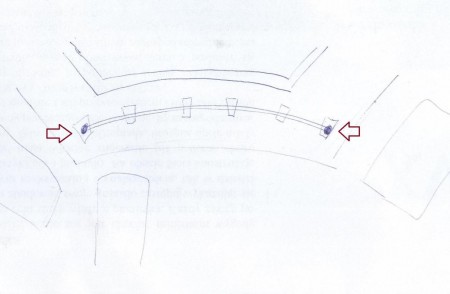

Ciekawy patent z tą rurką aluminiową. Wydaje mi się, że dobrze by było na obu jej końcach dać takie podparcia na których by się one opierały.
Chodzi mi o to, żeby jeszcze bardziej zapobiec odgięciu się rurki "spowrotem". Klej i zalaminowanie rurki powinno wystarczyć ale myślę, że dobrze też na końcach dać jej takie ograniczniki. Teraz to końcówki się chyba stykają po prostu ze skorupą - a ponieważ będą naprężenia, bo dach ma skłonność do zapadania, to końcówki rurki będą miały tendencje do opierania się na ścianach skorupy. Więc wpakowałbym po obu stronach mocną pigułę z maty i żywicy (pomiędzy końcówką rurki a ścianą).
Jeżeli zaś w podobny sposób chciałbyś zalaminować rurkę nad przeciwległą ściana to bym jednak zasugerował zalaminowanie kantóweczki wygiętej w łuk (czyli przypasowanej do profilu). Jak ją "zamkniesz" (zalaminujesz) w tym profilu to oprócz wzmocnienia dachu, pomoże mu to jeszcze w utrzymaniu kształtu.
Tak mi się wydaje.

Postautor: mikefoto » wtorek, 26 kwie 2016, 19:57
Kurczę słuszna uwaga zalaminuję drewniany klocek na końcówkach rurek. dziękuję za podpowiedź. Fotek załamanego dachu nie mam, ale był zapadnięty na każdym rogu- tył i przód. Czekam na przesyłkę jutro dotrze mata i żywica. :D
Nawet jeżeli spora porcja maty wystarczy i dach będzie się trzymać to w 90% jestem zdecydowany na poprzeczną listwę.

Postautor: Drednot » wtorek, 26 kwie 2016, 22:45
mikefoto pisze:zalaminuję drewniany klocek na końcówkach rurek
Tak, to chyba też dobry pomysł, choć rurka może się w drewno wbijać i z czasem podparcie będzie słabsze. Dlatego pomyślałem o tej pigule z maty i żywicy.
Z tą kantówką to raczej mi chodziło o to by w drugim profilu który będziesz wzmacniał (jeśli będziesz) - tym nad przeciwległą ścianą - nie zalaminowywać rurki aluminiowej (która nie jest elastyczna), tylko wygiętą w łuk, wpasowaną na całą długość profilu kantówkę. Wtedy taki łuk ma większą "nośność" niż rurka, która w dowolnym miejscu może się bardziej odgiąć niż zrobiona z jednego kawałku deska-kantówka. Gruby pasek sklejki byłby pewnie jeszcze lepszy (2-3 cm. szerokości, 1,5 cm. grubości?).
