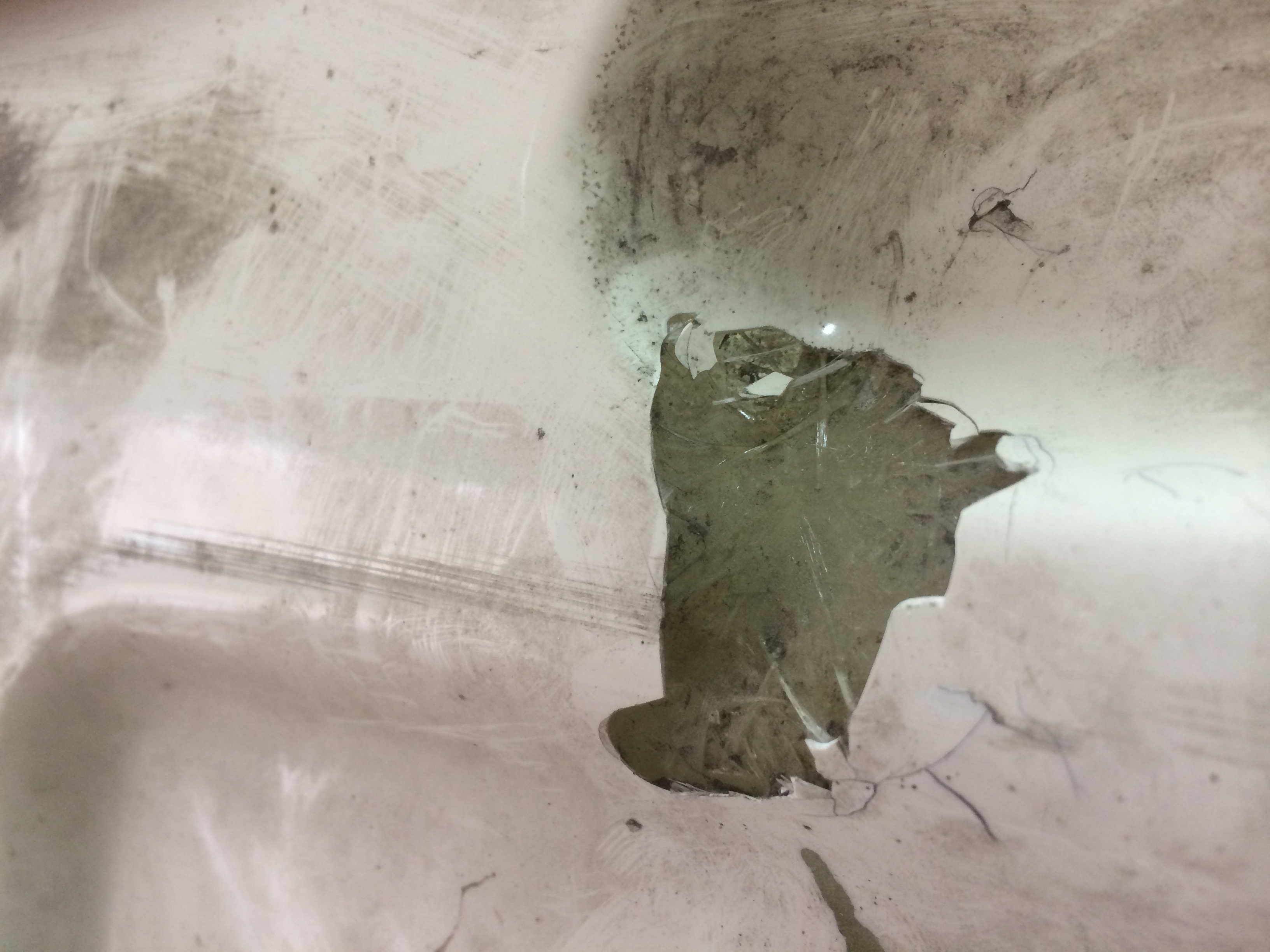

ogółem buda leży na boku (stropian + opony )jestem w trakcie szlifowania spodu ,znalazłem kilka dziur (3 szt) po szlifowaniu ( mysle że jutro sie zakonczy) oczyszczę tzn .odtłuszczę (cos bez acetonu musze poszukać ).Póżniej na ubytki zatosuję szpachle ,mam kilka do wyboru :
1.Szpachlówka Epoksydowa z Włóknem Szklanym
2.Szpachlówka epoksydowa lekka
3.Epoksydowa Universalna
Mysle że numer 1 bedzie dobry
nie trzeba stosowac pozniej szpachli wykonczeniowych to na plus i łatwość obrabiania.
Po szpachlowaniu uzyję Boll-a do konserwacji podwozia

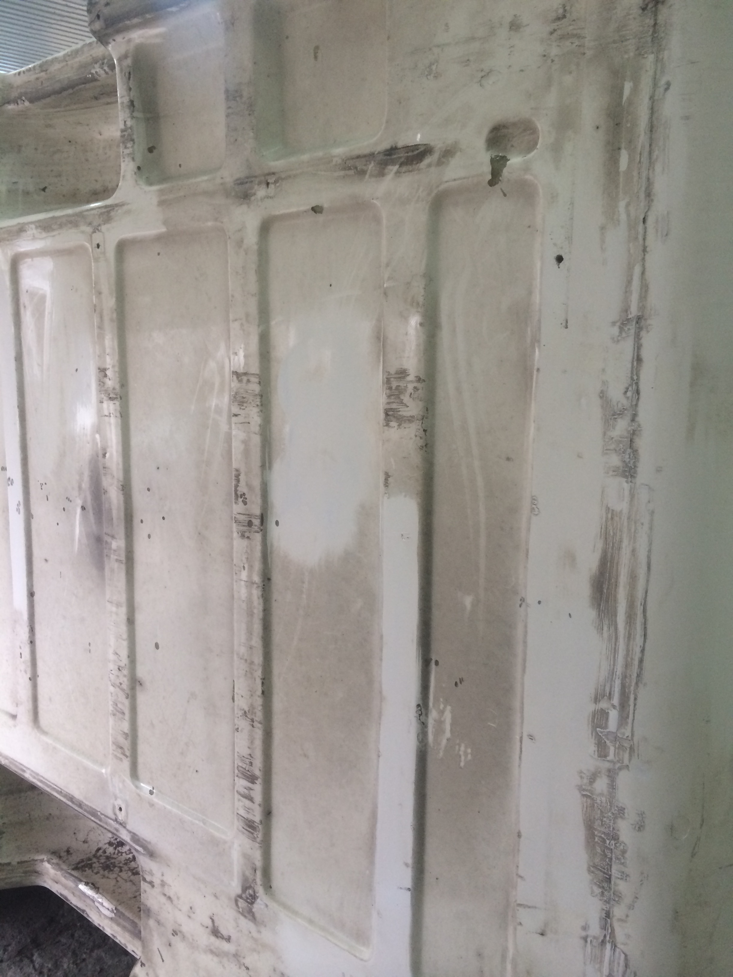

próbne szlifowanie i czyszczenie

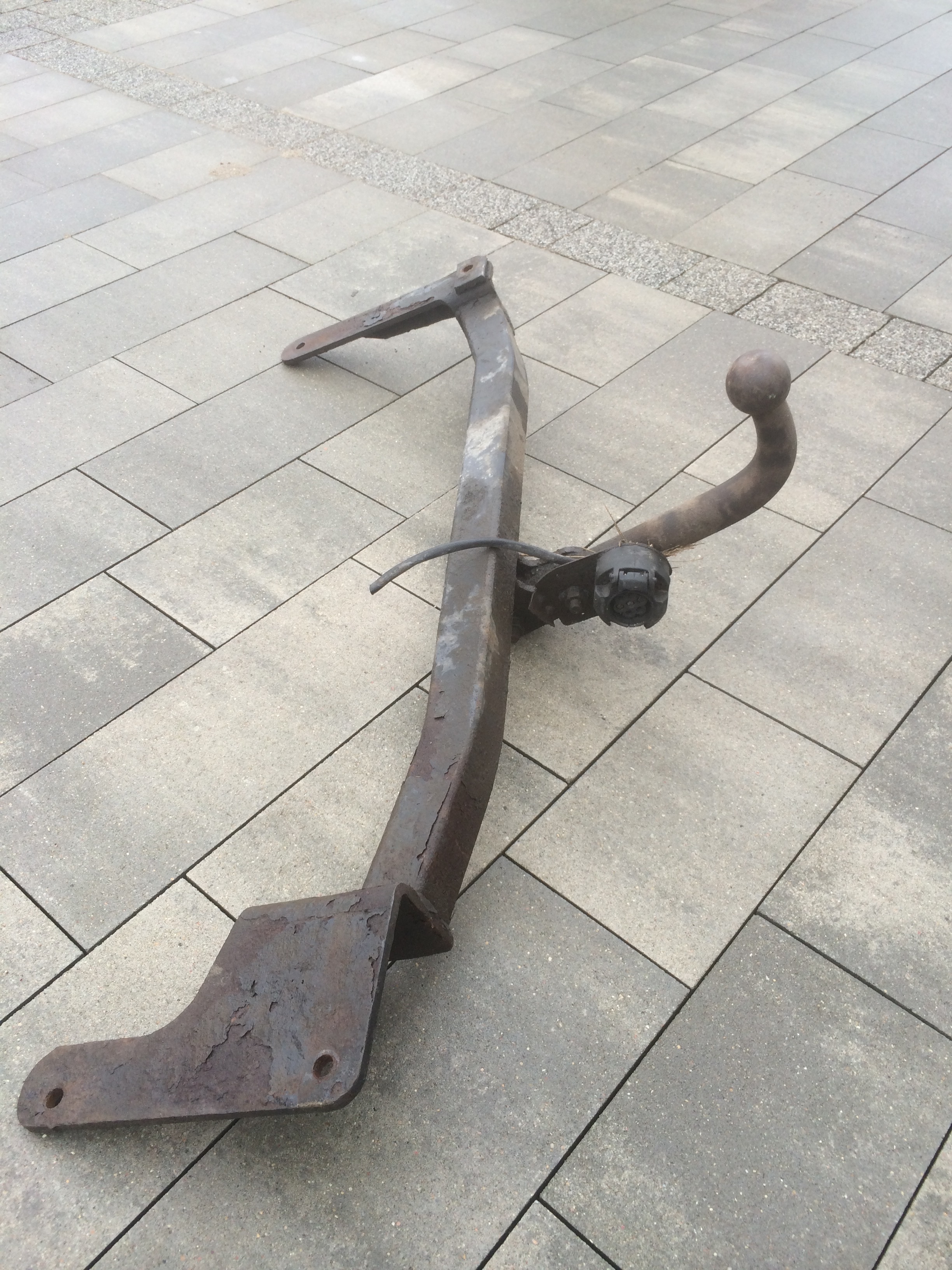

Dzisiejszy zakup kontrolowany:) hak do przyczepki na tył -koszt 30 pln -lekkie modyfikacje i bedzie jak orginał

Od jakiego samlchodu jest ten hak ?
Re: Moja pierwsza n 126 e
Fiacior75 pisze:Od jakiego samlchodu jest ten hak ?
koleś na szrocie mówił że od golfa-były od audi i fiata ale ten fajnie bo jest długi

Taki patent z gniazdkiem widywałem w audi.
kooba pisze:Taki patent z gniazdkiem widywałem w audi.
będe zmieniał gniazdko na wodoodporne z uszczelkami (12pln) i zamontuje je na ramie od przyczepy
