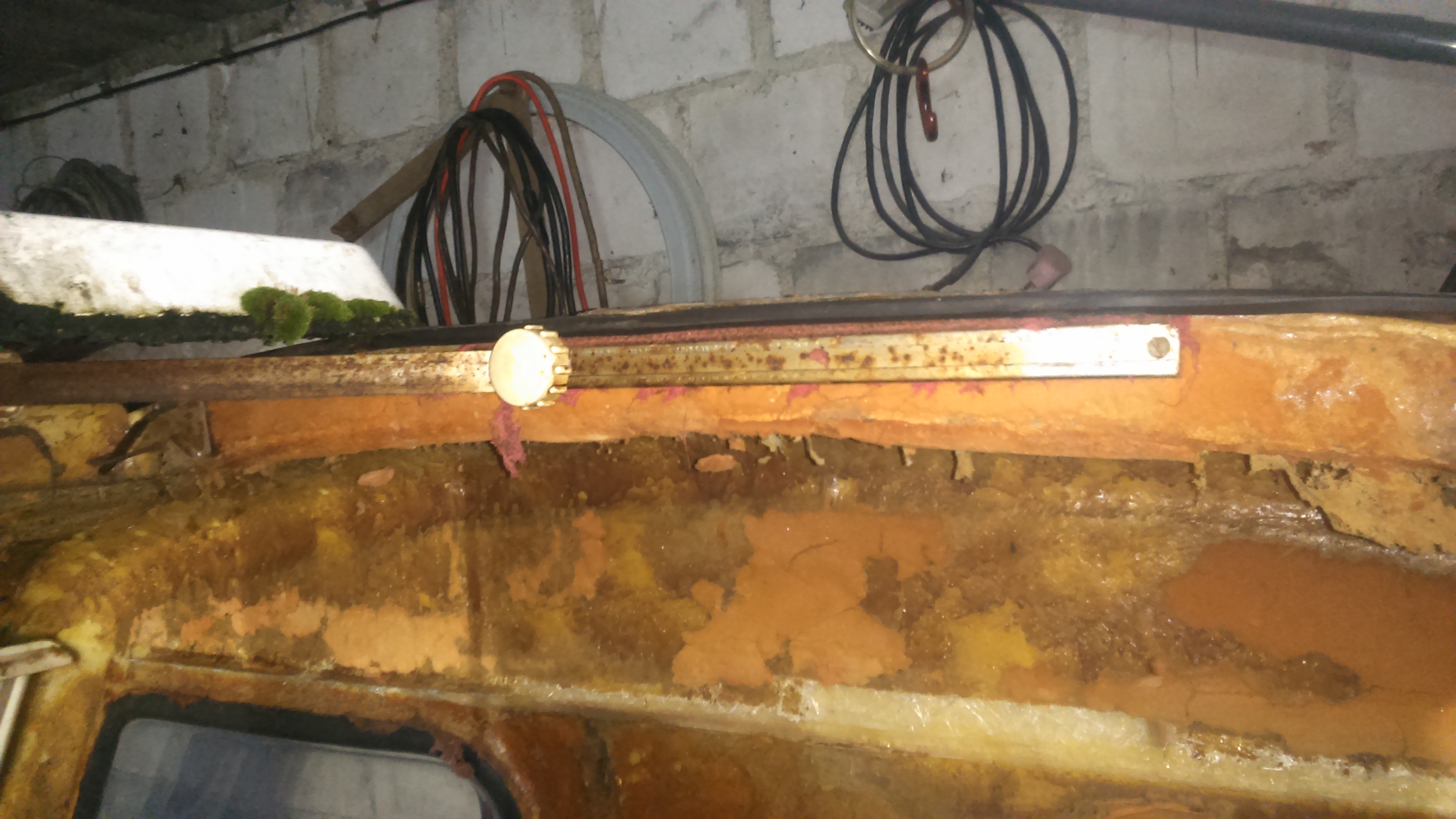

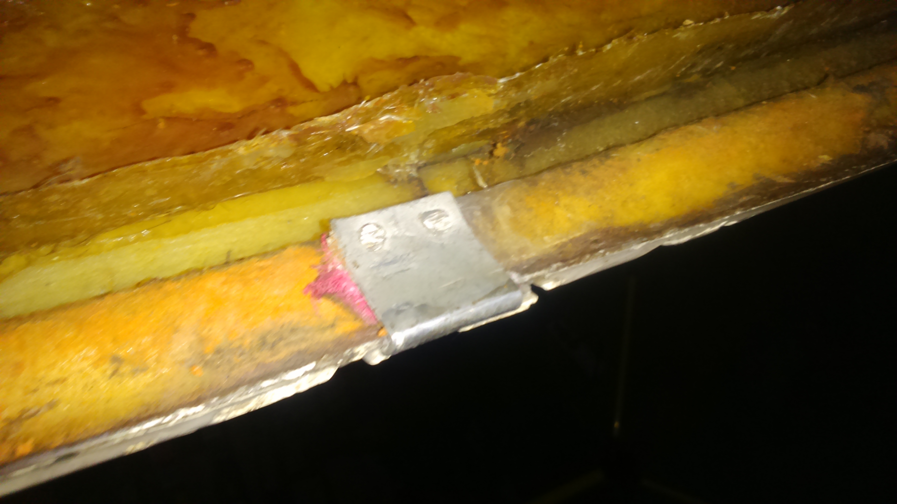

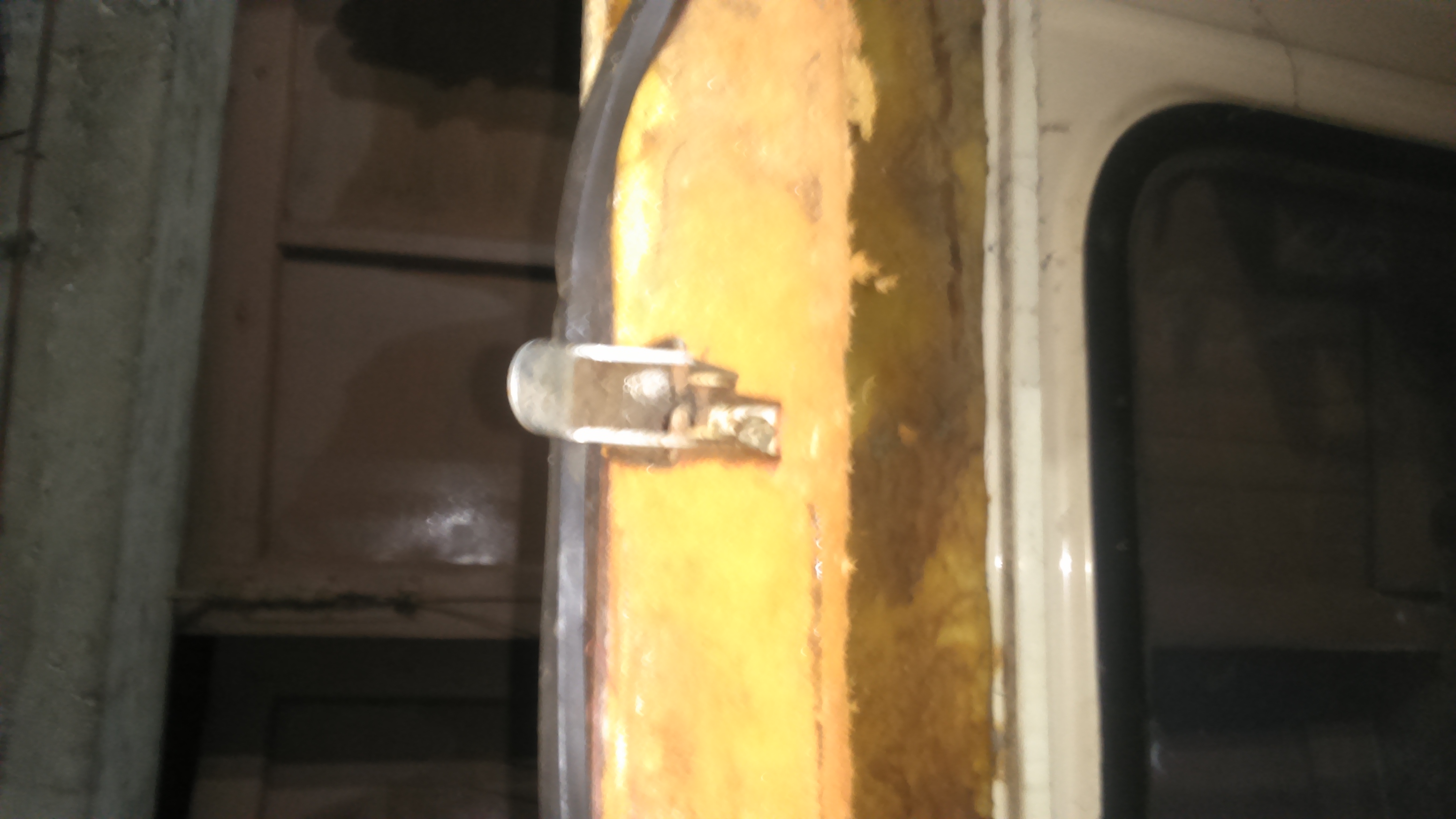

Wczoraj rozebrałem całą przyczepę i mam pytanie. Czym wzmocnić pęknięcie na pierwszym zdj? Oraz czy zaczepy i mocowanie i otwieranie dachu jest oryginalne na kolejnych zdjęciach?

Mata i żywica załatwi sprawę , co do szyber dachu to wygląda na oryginał miałem kiedyś taką dach się odsuwał na bok , fajny patent w nowszych już tego nie było .

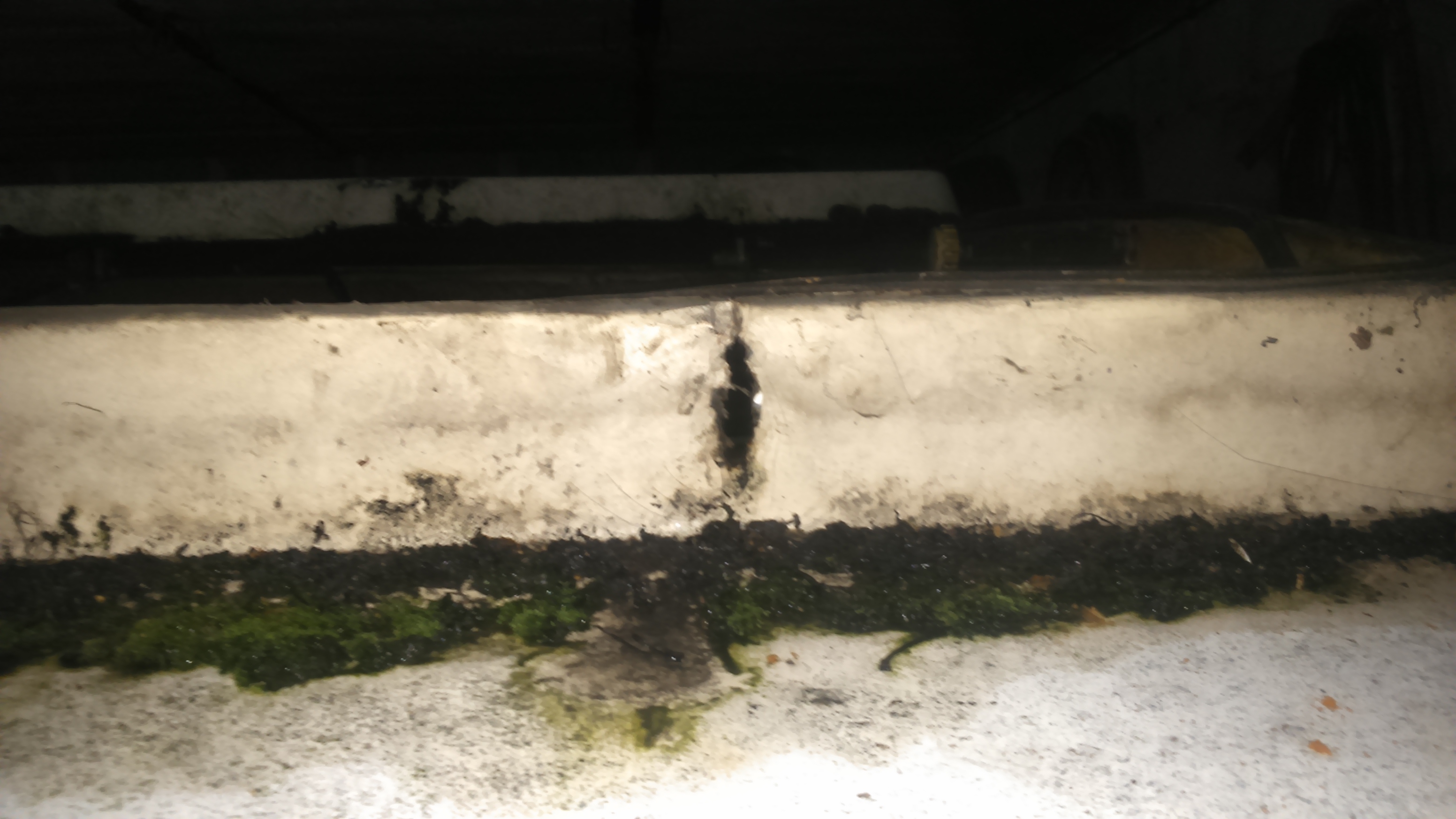

Dzięki za pomoc:) Da się gdzieś dostać te zaczepy do dachu? Te pęknięcie to akurat tam był przykrecony i nie wiem czy to wzmocnić jakimś płaskownikiem czy samą matą. I najważniejsze pytanie, jest jakiś sposób na odkręcanie tych płaskich wkrętów od listwy aluminiowej?

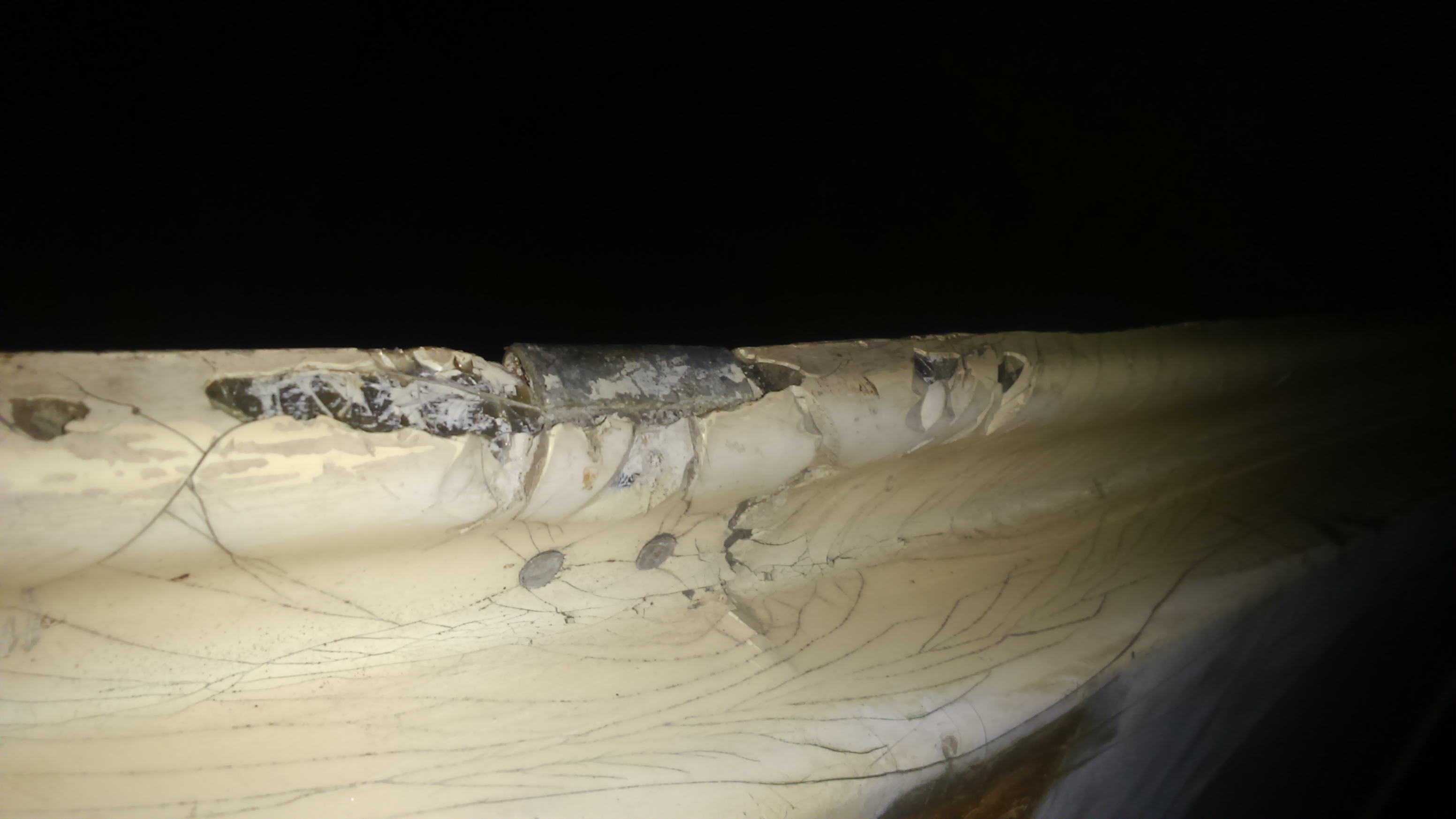

Tak samo nie wiem co zrobić z tym:

Powoli prace idą do przodu, buda zdjęta z ramy i bierzemy się za czyszczenie:) Macie jakieś pomysły na te pęknięcia i wkręty?

Wkręty nacinasz flexem z cienką tarczą do nierdzewki milimetrowa albo się wykreci albo się ukreci... Ubytki zeszlifowac i wyszpachlowac szpachlowka samochodową elastyczną a pęknięcia podkleic mata szklaną nasaczona żywica. Tzw. Zestaw naprawczy.
