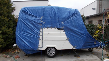

Koniec remontu w tym roku. Przyczepka poczeka na dokończenie do wiosny. Jest jeszcze dużo, do zrobienia. Została przykryta plandeką i tak przezimuje. Na wiosnę najważniejsze będzie malowanie, Do tego czasu muszę się dowiedzieć, jaką farbę zastosować. Najlepiej tanią i dobrą w malowaniu. Ale tak zapewne chciałby każdy.

Życzę Ci żebyś łatwo odkleil później ta taśmę...
Co prawda to jest ta srebrna, nie wiem jak ona sie zachowa pod wpływem kilku miesięcy. Ale inne zwykle taśmy, jakimi np kartony oklejamy, po miesiącu na budce sie rozwarstwia i usuną ja potem z laminatu to...
Chociaz jak bedziesz malowal to może Ci to obojętne

Niestety ta taśma nie jest dobrym pomysłem, ja u siebie doraźnie kiedyś zrobiłem z niej rynienkę nad oknem do póki nie przyszedł mi butyl do uszczelnienia i później nie mogłem jej zerwać by nie zostały ślady

Myślę, że to nie będzie problemem. Przetrę acetonem. Przyczepka będzie malowana, więc musi być zmatowiona papierm ściernym. Bardziej martwi mnie, jakiej użyć farby. Może ktoś mi doradzi.
