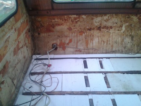

więc zaczynamy od wypierdzielenia wszystkiego co w srodku i ocieplamy podłoge
Następnie Daliśmy nową płyte w dwóch kawałkach bo w całości nie wlezie hihi

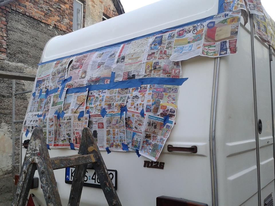

tu gazetami zatkane wszystkie okna i przystępować bedziemy do malowania dachu najważniejszego elementu w przyczepie by nigdy nie przeciekał:)

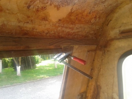

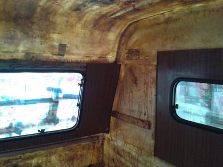

dębowe deseczki wymienilismy koło okien były totalnie zgnite i przeciekał
prawie gotowe.....okienko

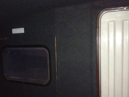

tu już wykładzina zwykła przemysłowa za 5zł metr kupiona w leroy merlin

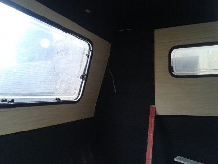

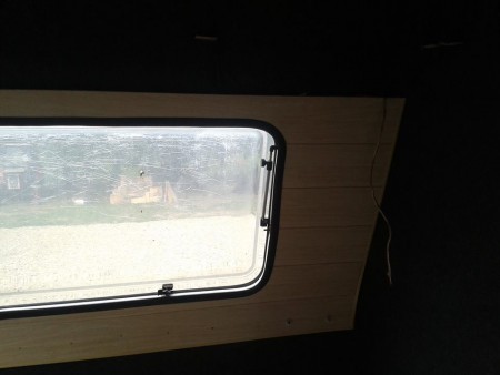

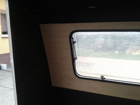

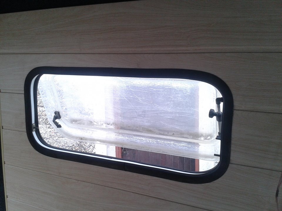

następnie koło okien otwieranych postanowiliśmy nie kupować dykt tylko panele drewniane w CASTORAMIE
tak wygląda okienko z bliska moim zdaniem panele prezentują się świetnie
zostały również wymienione wszystkie elementy typu rączki wentylecje światła uszczelki okien i wszystkie kliny i dachowe i okienne dla nas to priorytet by nie ciekło
a to już duze okna obite panelami

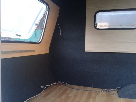

tu braliśmy się za sprzątanie bo trzeba by jakaś podłogę zrobić ...zdecydowaliśmy się na panele
i zrobione
