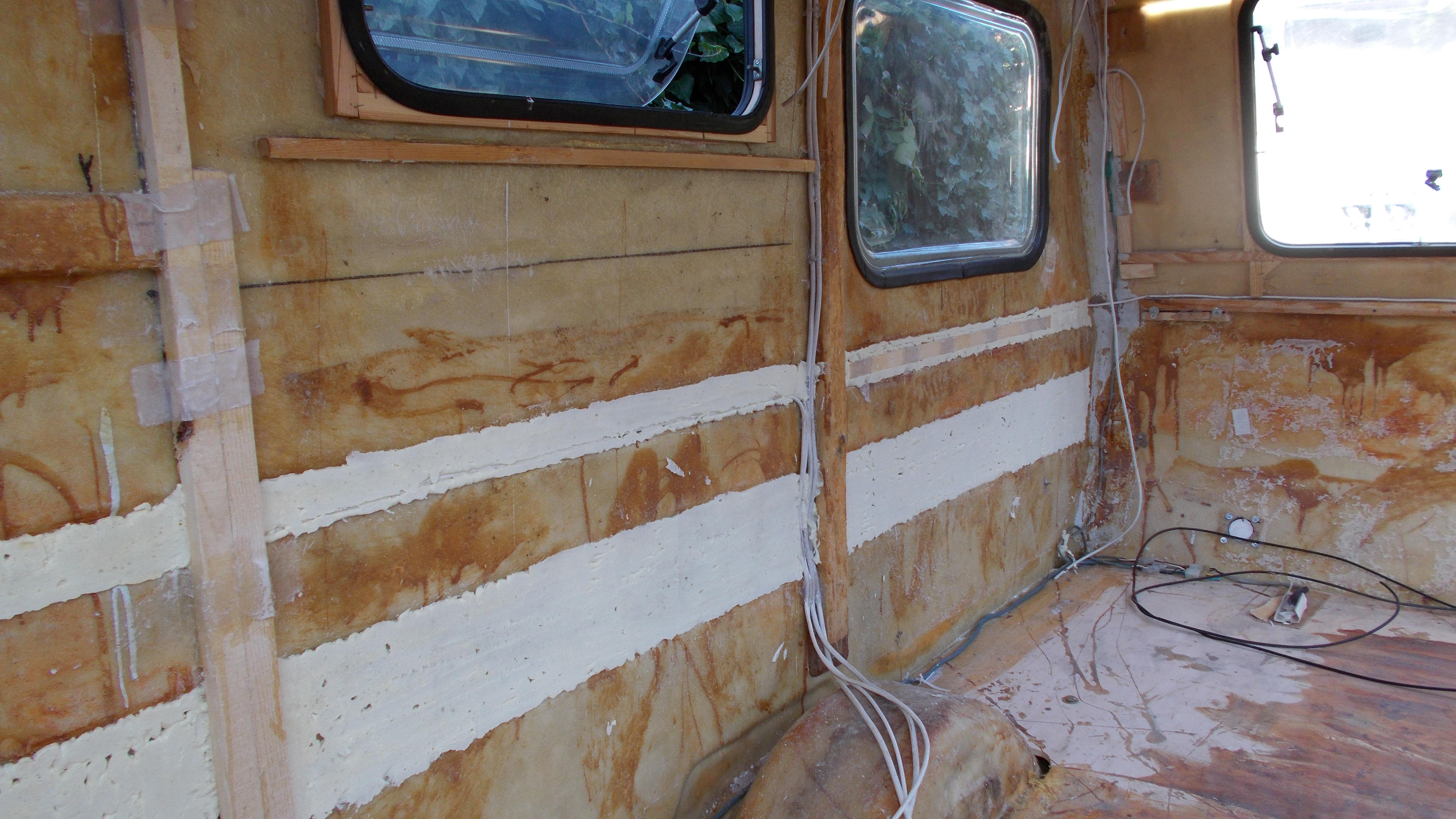

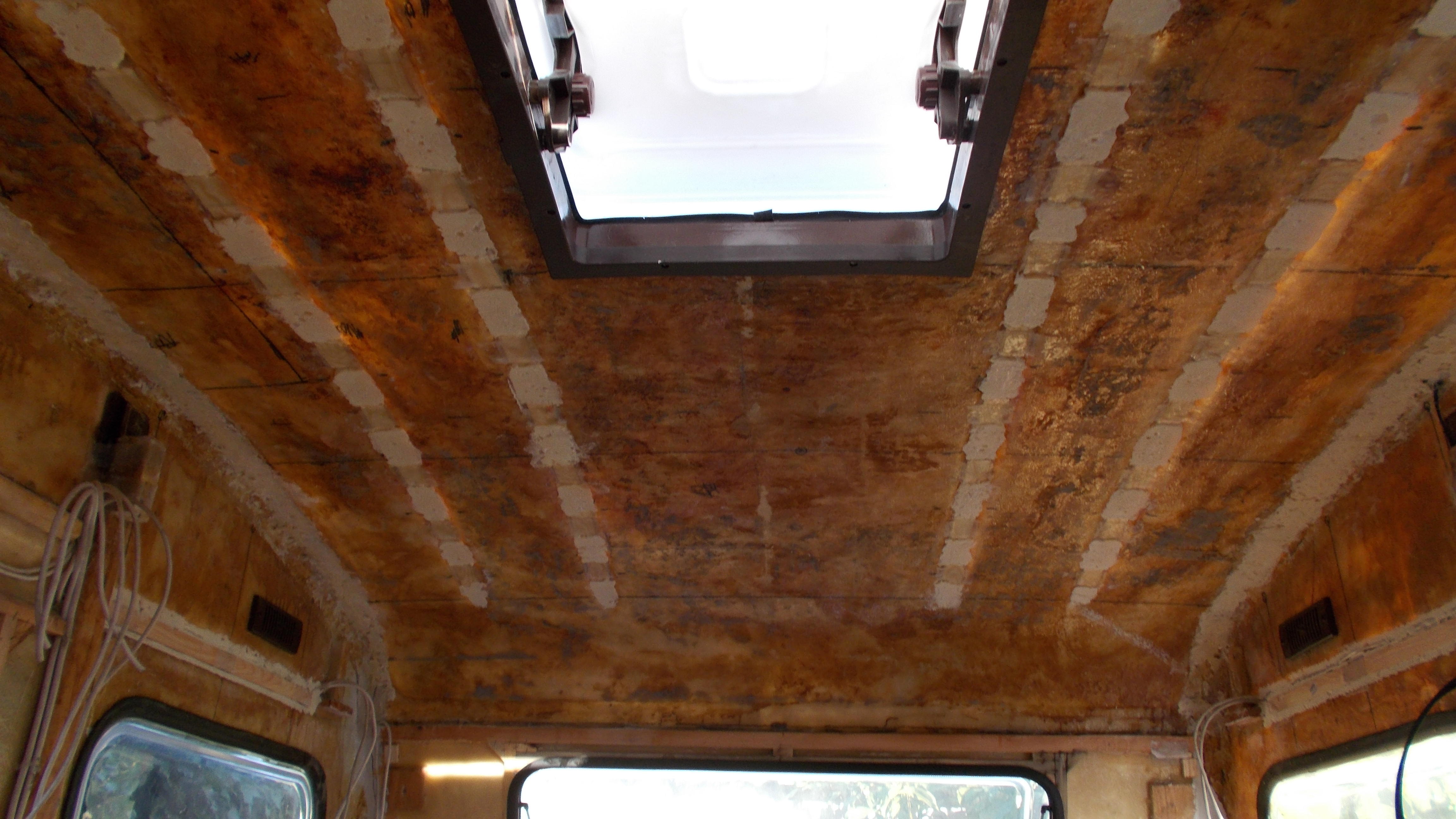

Dalszy ciąg relacji o mojej walce z przyczepką. Zacząłem remont. Jest dużo gorzej niż było na początku. Na dachu kilka pajączków-mata i żywica. Aluminiowe listwy usunięte, trochę szkoda. Nie dało rady inaczej. Pod listwami duże ubytki. Nie było szansy na zdjęcie, śruby skorodowane od wewnątrz zaklejone. Zakupiłem już prawie wszystkie materiały. Będzie inaczej niż planowałem. Na suficie wklejone kawałki listewek, uzupełnione pianką. Przykrywa to listewka aluminiowa, do której będą mocowane panele. Ocieplenie z maty korkowej. Wgłębienia na ścianach wypełnione pianką. Ściany będą oklejone szarą wykładziną. Zakupy materiałów to czysty żywioł. Jechałem kupić jedno, to albo nie było, abo było uszkodzone, kupowałem co innego niż sobie zaplanowałem. Zwariowany Świat. Poukładałem trochę przewodów, oczywiście część na zapas. Koncepcje się zmienają, więc będzie w razie czego. Szkoda że już jest zimno, to utrudnia prace. Będę dalej relacjonował moją pracę, w miarę jej postępów.

Mój sposób był następujący. Przygotowałem kawałki listewek 6cm długie, 4cm szerokie, 1cm grube. Wkleiłem je na klej termiczny co 20cm. Na to mata szklana i żywica. Reszta profilu i pod listwami uzupełniłem pianką. Piankę przyciąłem i pomalowałem wikolem. Listwę aluminiwą posmarowałem klejem 49A i przykręciłem do listewek. Resztę dachu wykleiłem wykładziną korkową na klej Bonaterm AS. Teraz do listewek aluminiowych będę przykręcał panele.

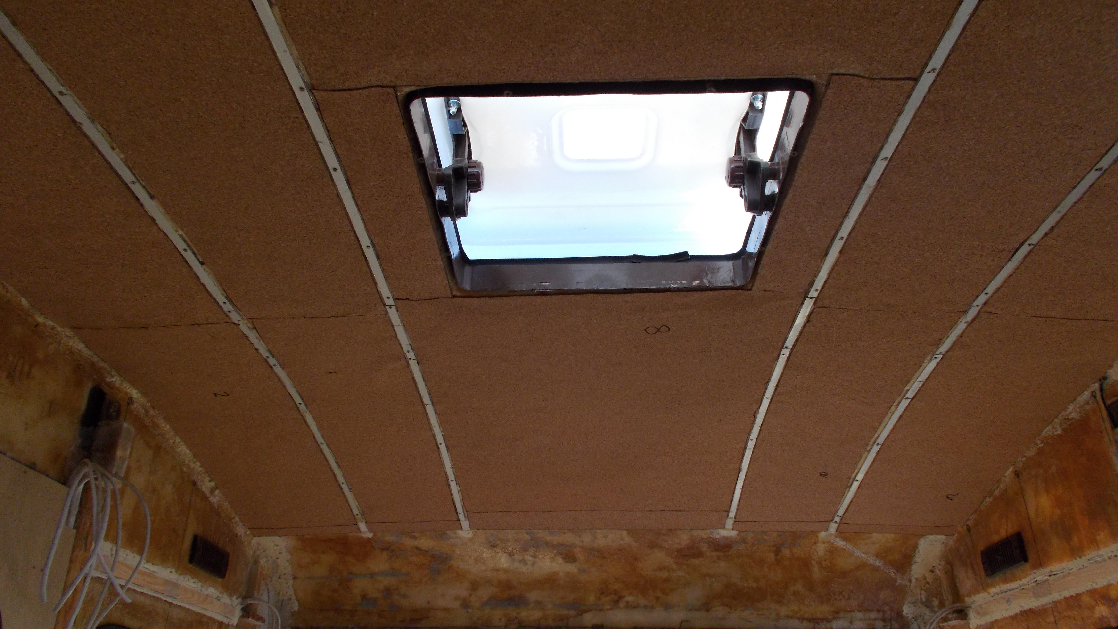

Co do nakładania pianki poleciłbym Ci mój sposób:
Zdjęcie jak to robiłem znajdziesz u mnie w wątku remontowym viewtopic.php?f=36&t=5606
ruciak76 pisze: Odtłuściłem rozpuszczalnikiem okolice wgłębień w dachu od środka, by następnie podstemplować pod nie kawałki paneli podłogowych i wpuścić piankę montażową w celu wyrównania powierzchni dachu. Tutaj przy takich pracach sugerowałbym położyć na kawałki paneli kartki papieru by później po zaschnięciu pianki łatwo odeszły deski od pianki – uzyskujemy wtedy super gładką powierzchnię prawie bez konieczności ścinania nadmiaru pianki, wykorzystanie do podstemplowania paneli podłogowych daje nam możliwość uzyskania właściwej krzywizny dachu .

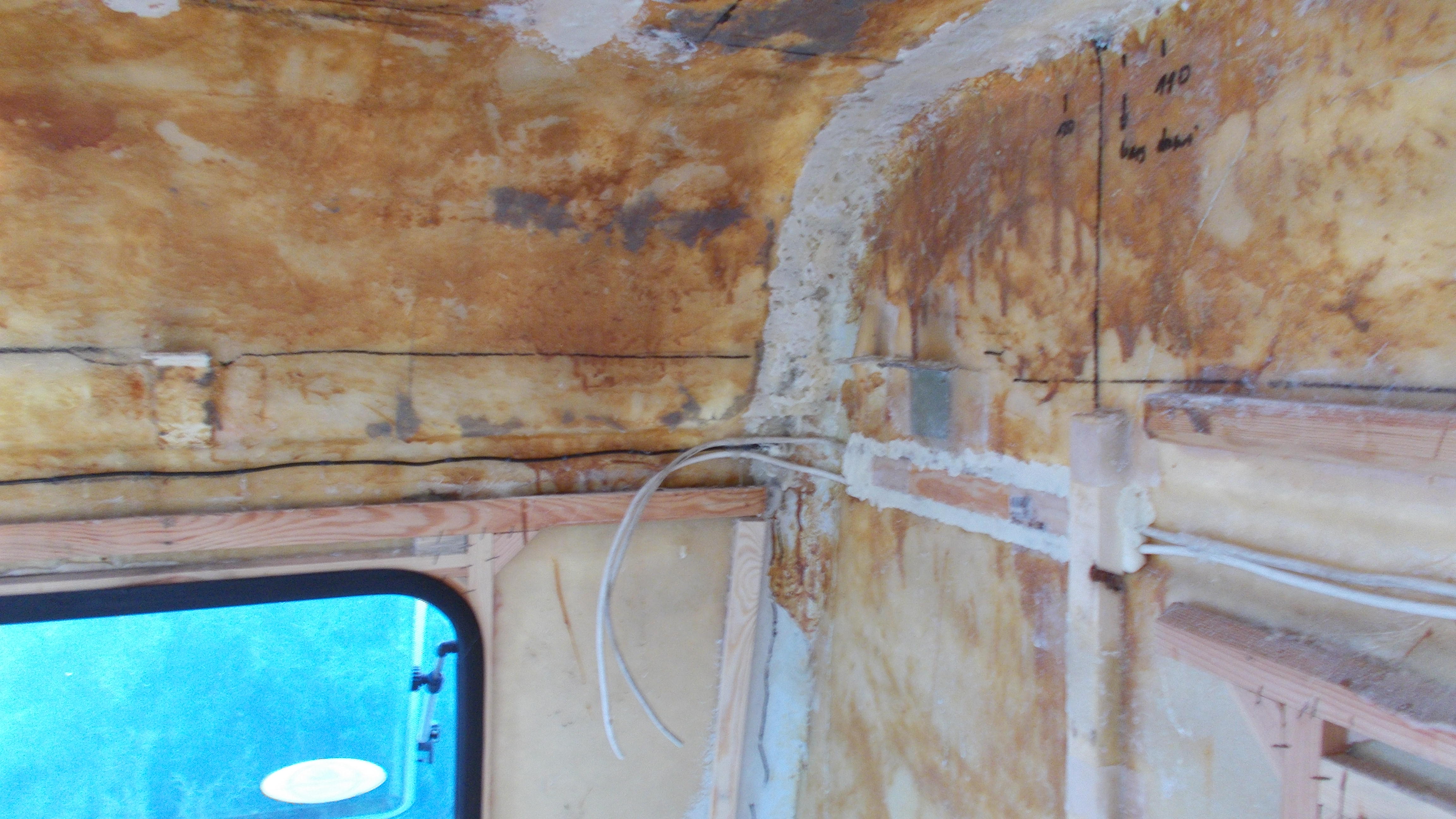

Pozostawienie listew ozdobnych aluminiowych przy remoncie przyczepki i jej środka to bardzo zły pomysł. Powiem nawet z doświadczenia, że nie do przyjęcia.
Jeżeli remont robisz raz a porządnie, nie chcesz niespodzianek w postaci wody i tego że gdzieś może puszczać - MUSISZ je ściągnąć, rozwiercić zardzewiałe wkręty i od nowa przykręcić lub dać na nitach. Miejsca nad oknami (listwa) i listwy ozdobne to najczęstsze przyczyny nieszczelności naszych przyczep. Miejsca te to łączenia laminatów, poza tym zalaminowane nakrętki i śruby po tylu latach od daty produkcji uwierz mi wyglądają jak szpilki tak zjedzone przez rdze.
Poza tym miejsca te czasami widać zbrązowiałe i tam cieknie, ale wiele jest też miejsc przez które woda "szuka" ujścia i cieknie w miejscu gdzie "niby" jest ok.
Moja rada jak powyżej - bierz Dremel (aby zrobić główkę w tej zardzewiałej śrubie na śrubokręt) i rwij te śruby, bo odkręcić na pewno się nie dadzą. Potem laminowanie i wiesz, że wszystko ma być ok... Tylko nie zapomnij na śruby nierdzewne.
Wyobraź sobie super remont, tyle pracy, wyklejony środek... Deszcz i mokra wykładzina w środku.... Ale wtedy gdzie cieknie? Zrywaj od nowa...
To tak z obrazowałem, ponieważ sytuacja może być bardzo prawdopodobna....
Raz a dobrze - i cieszyć się znowu przez lata...
Co do listew nad oknami - moje zdanie jest takie że nity to też słaby sposób. Jeżeli drzewo jest zdrowe w listwie to wkręty nierdzewne i też spokój na lata...

Mój sposób na kładzenie pianki na suficie był następujący. Przygotowałem sobie kartki papieru z reklam, ale z takich z lepszym papierem. Przytrzymywałem papier i pod niego, wpuszczałem piankę. Chwilkę potrzymałem i było po sprawie. Piankę przcinałem, zaostrzoną pacą murarską. Tak wychodziło równo. Co do listew nad oknami, macie rację, najlepiej było by je zdjąć. Ja zdjąłem plastikowe nakładki z boków i położyłem kawałek maty i żywicę. Potem wypełniłem silikonem i dokręciłem. Górę listwy zasilikonowałem i zakryłem pokrywą od listew do układania przewodów elektrycznych, żeby słońce nie uszkodziło silikonu. Listwa do mocowania przedsionka i ta z drugiej strony zostały zdjęte i wyrzucone. Podczas demontażu zostały uszkodzone. A to co pod nimi znalazłem, zniechęciło mnie do zakładania nowych. Z żoną jedziemy, jeden dzień tu, drugi tam. Nigdy w poprzedniej przyczepie nie rozkładaliśmy przedsionka. Trochę szkoda, bo można było założyć mały daszek. Tak robiliśmy w poprzedniej przyczepie. Dwa słupki, dwa odciągi, pięć minut pracy. Teraz trzeba będzie używać parasola. Może będzie to miało i dobre strony. Nie zawsze można ustawić przyczepę względem słońca, tak jak się chce. A parasol już tak.

Ja też jednak zdejmę i te ozdobne listwy po długości i załatam profilaktycznie.Dziurę pod listwą namierzyłem dopiero jak szlifowałem ścianę wewnątrz po pyle pod listwą. Jak zdjąłem te znad okien to pod nimi wygląda tragicznie u góry zastanie mnie pewnie ten sam widok.
