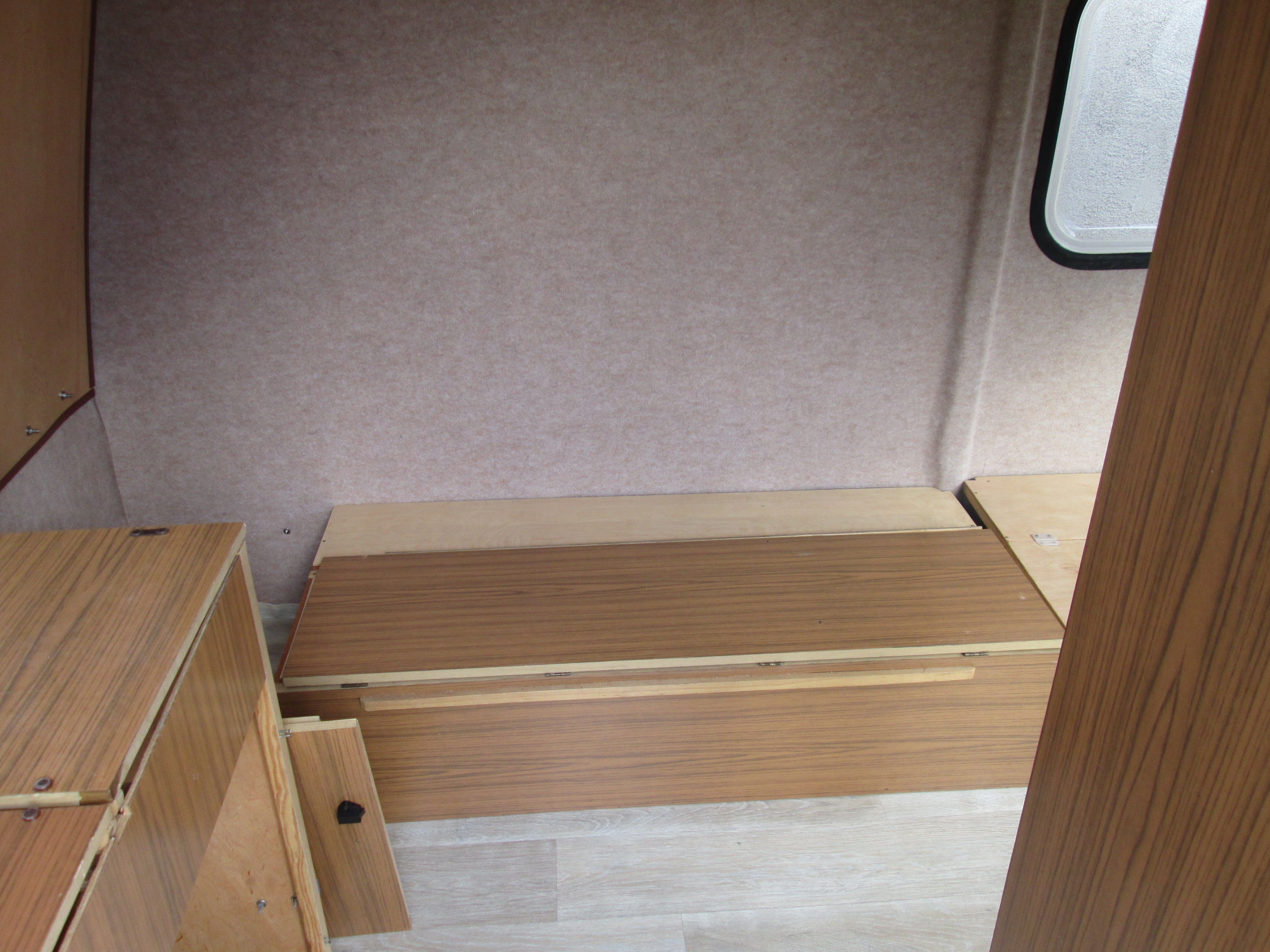

Postautor: to2mek » środa, 2 wrz 2015, 21:00
Półeczki już wiszą

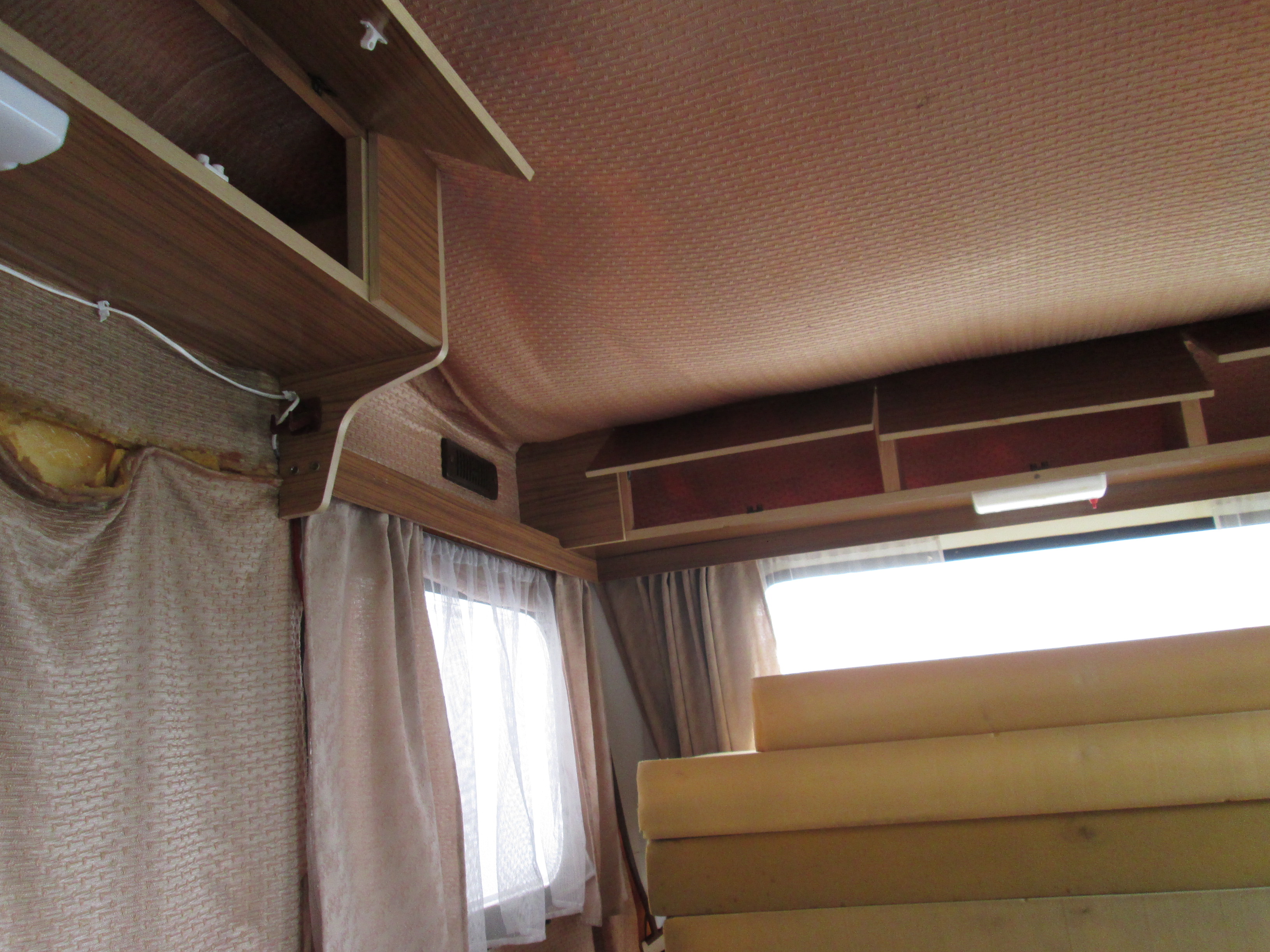

Re: Tomek z Łodzi n126nl remont

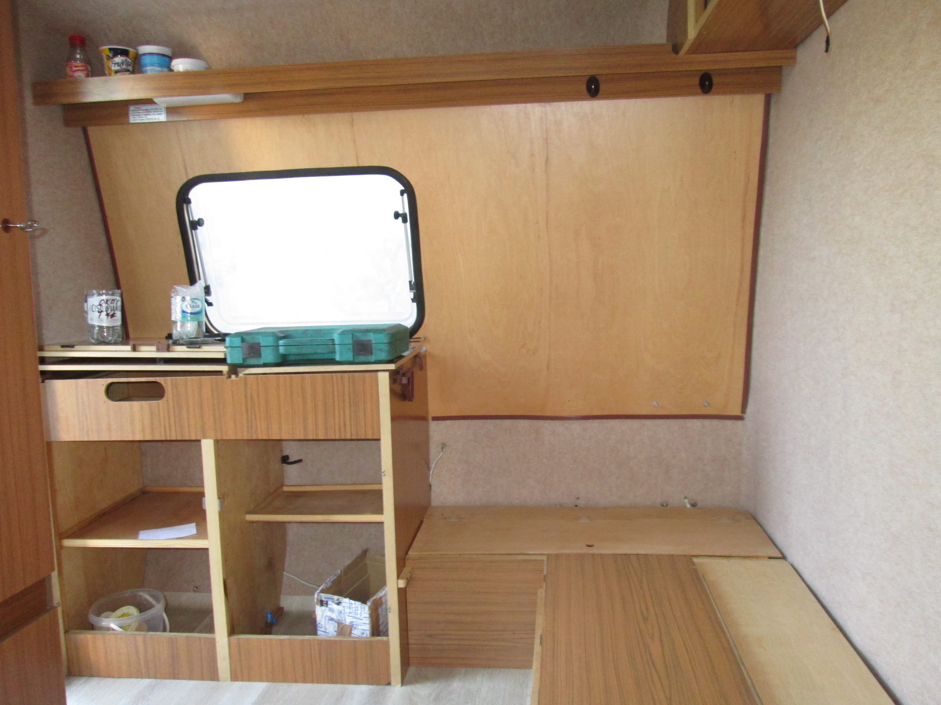

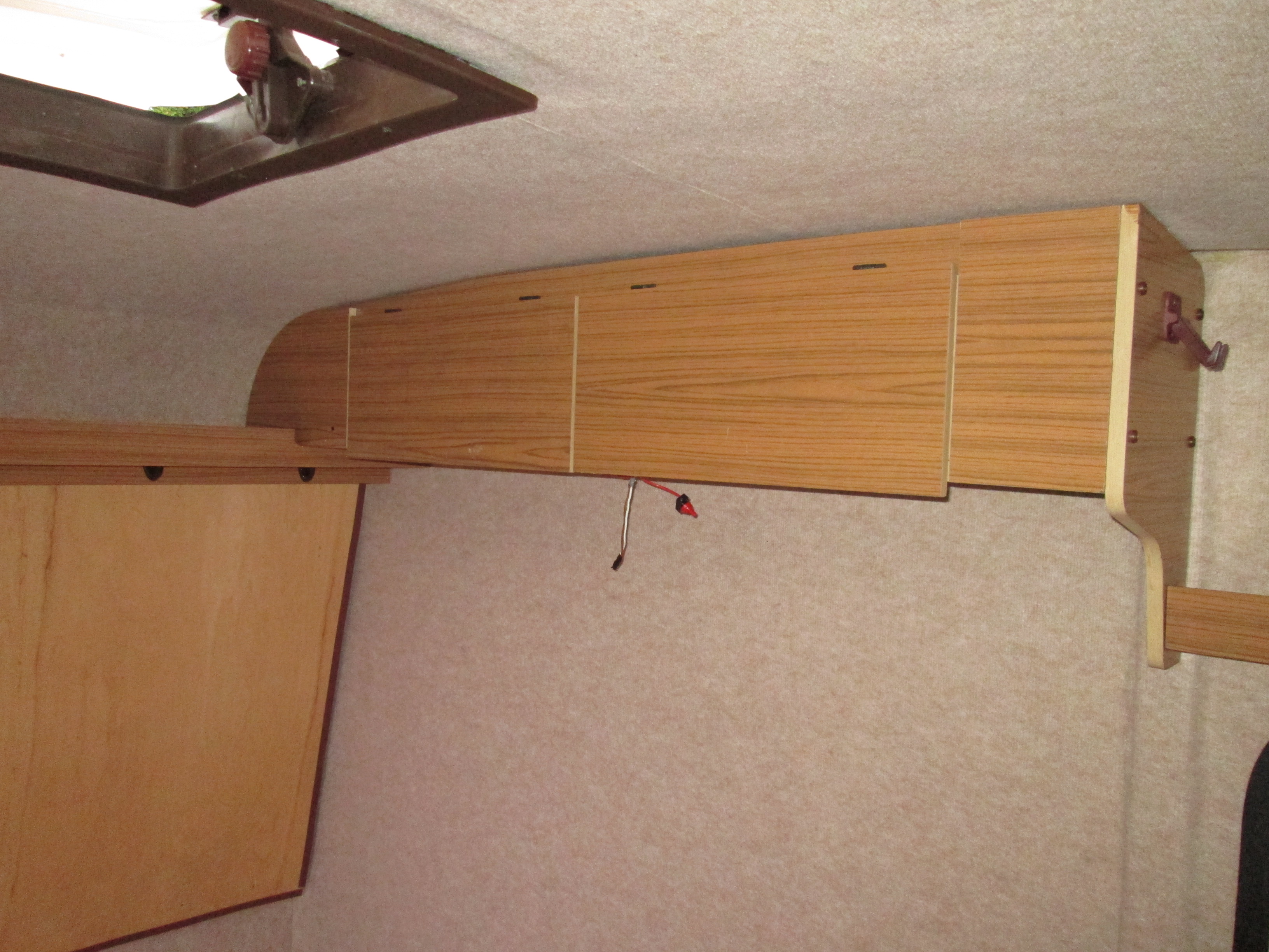

Postautor: to2mek » niedziela, 6 wrz 2015, 18:07

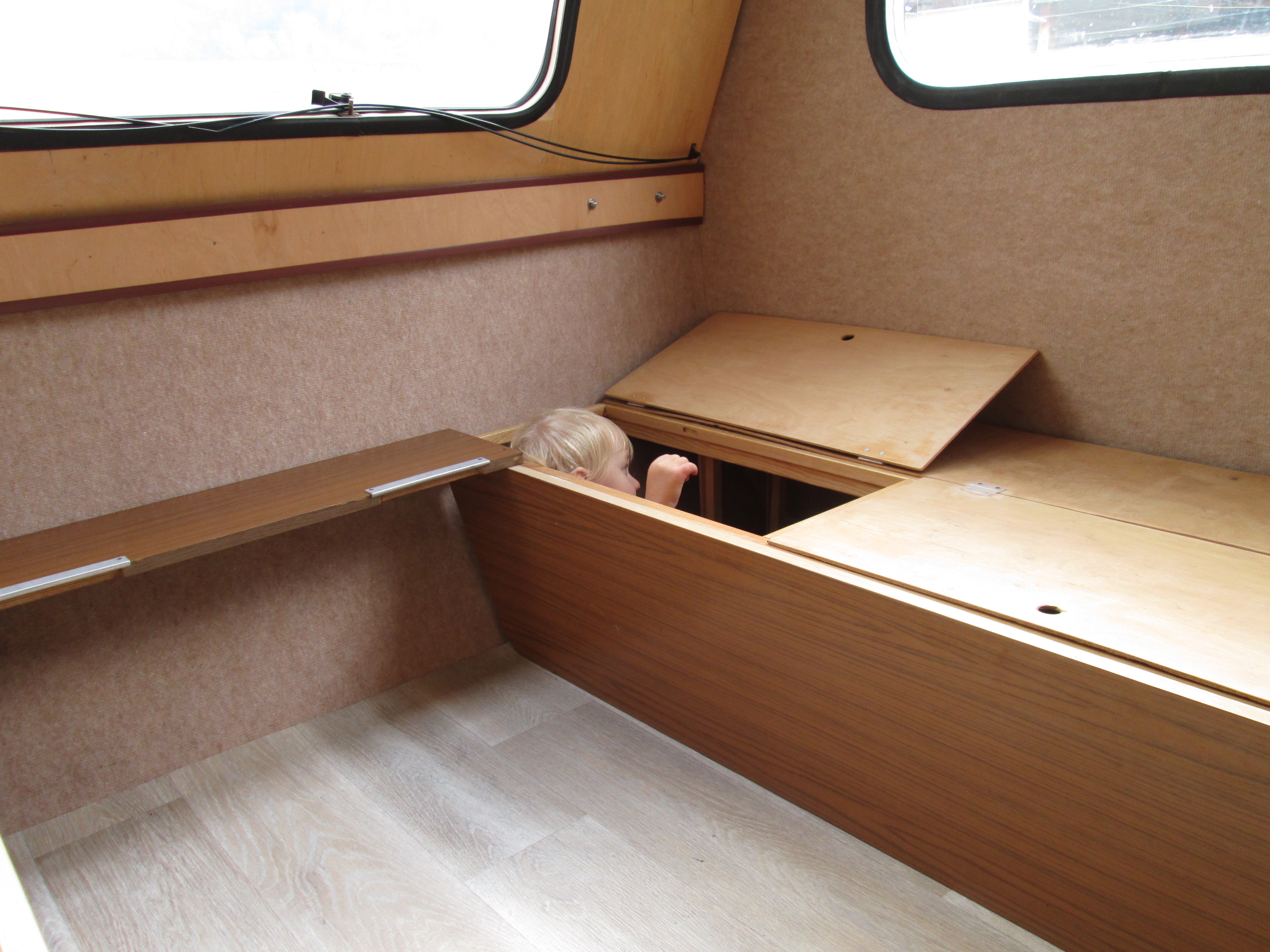

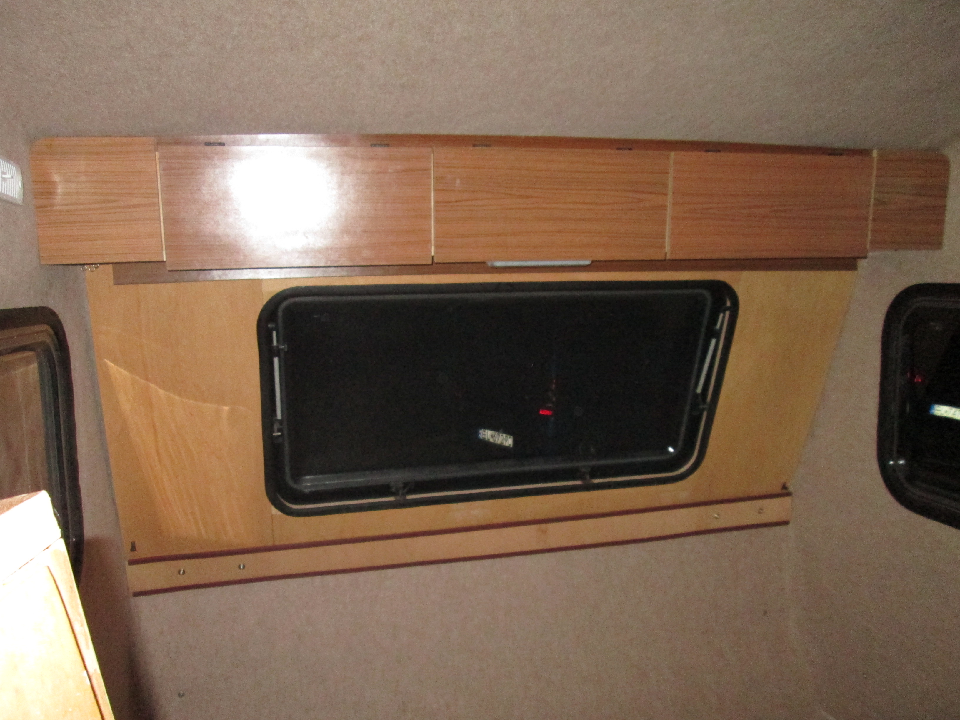

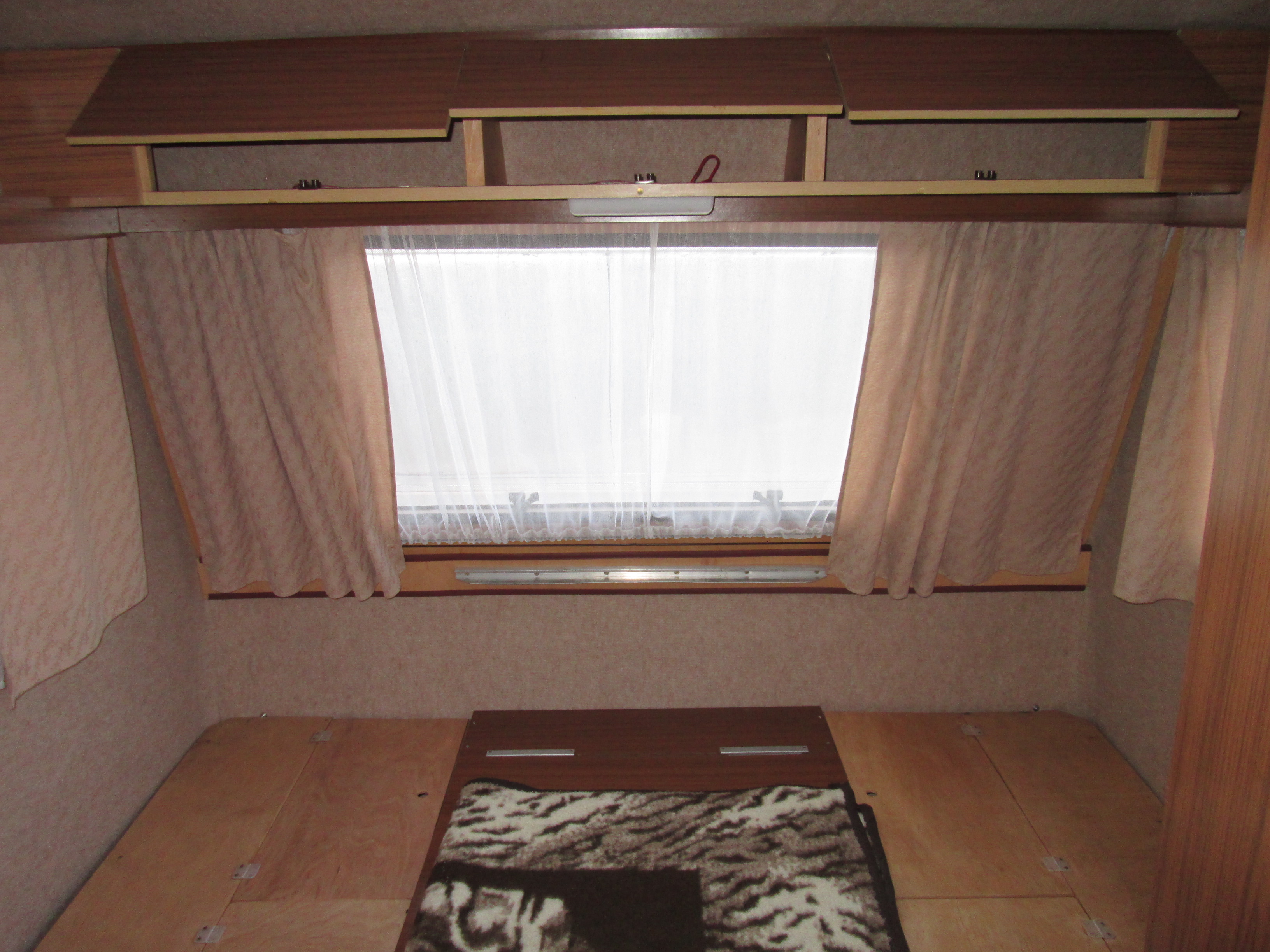

Oj tam oj tam normalnie robię co trzeba plus fotka
3 półka już wisi plus ramy do zasłonek bocznych okien

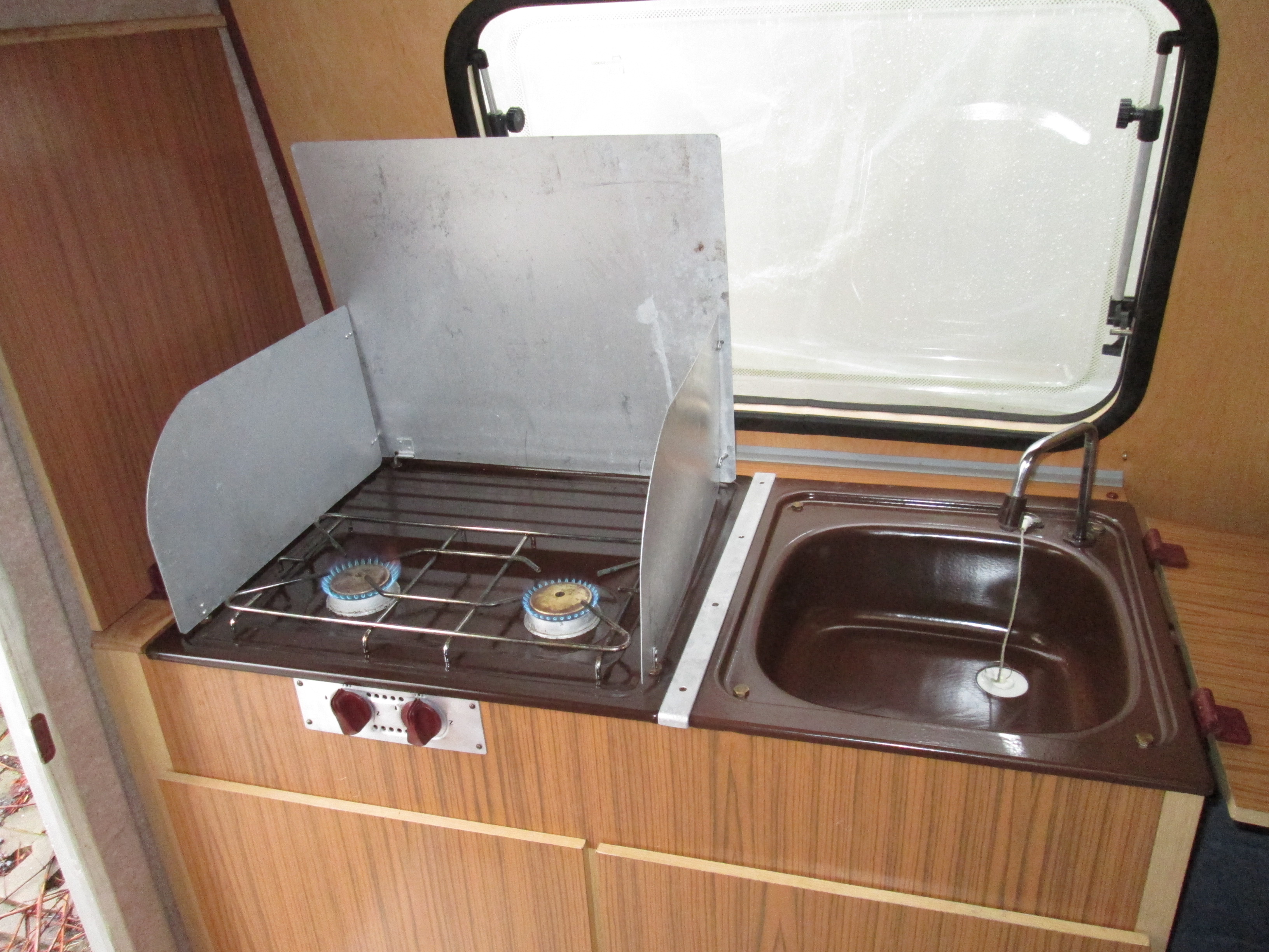

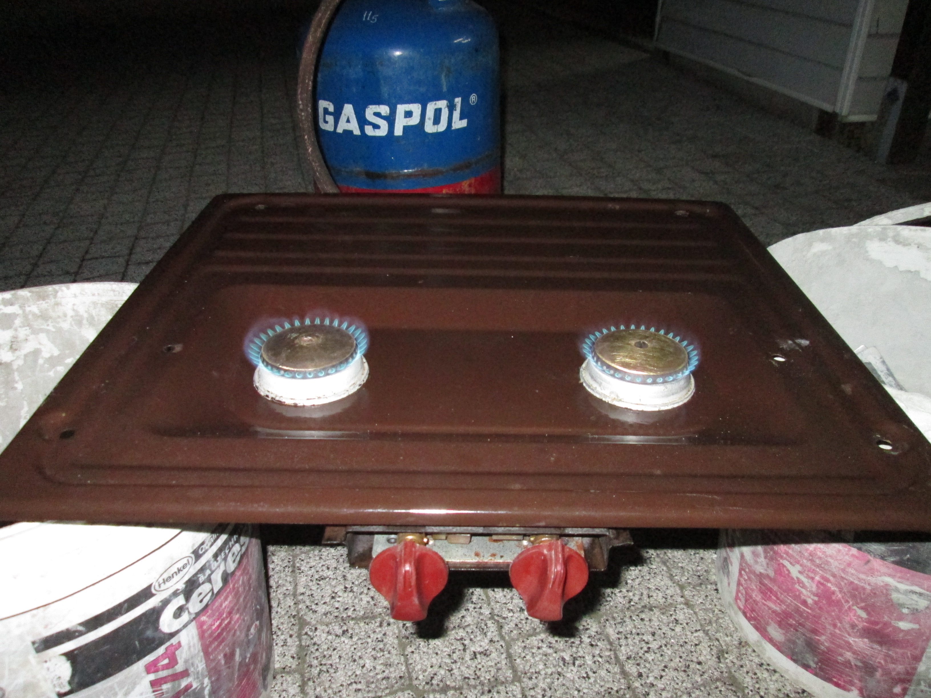

Postautor: to2mek » piątek, 11 wrz 2015, 09:04

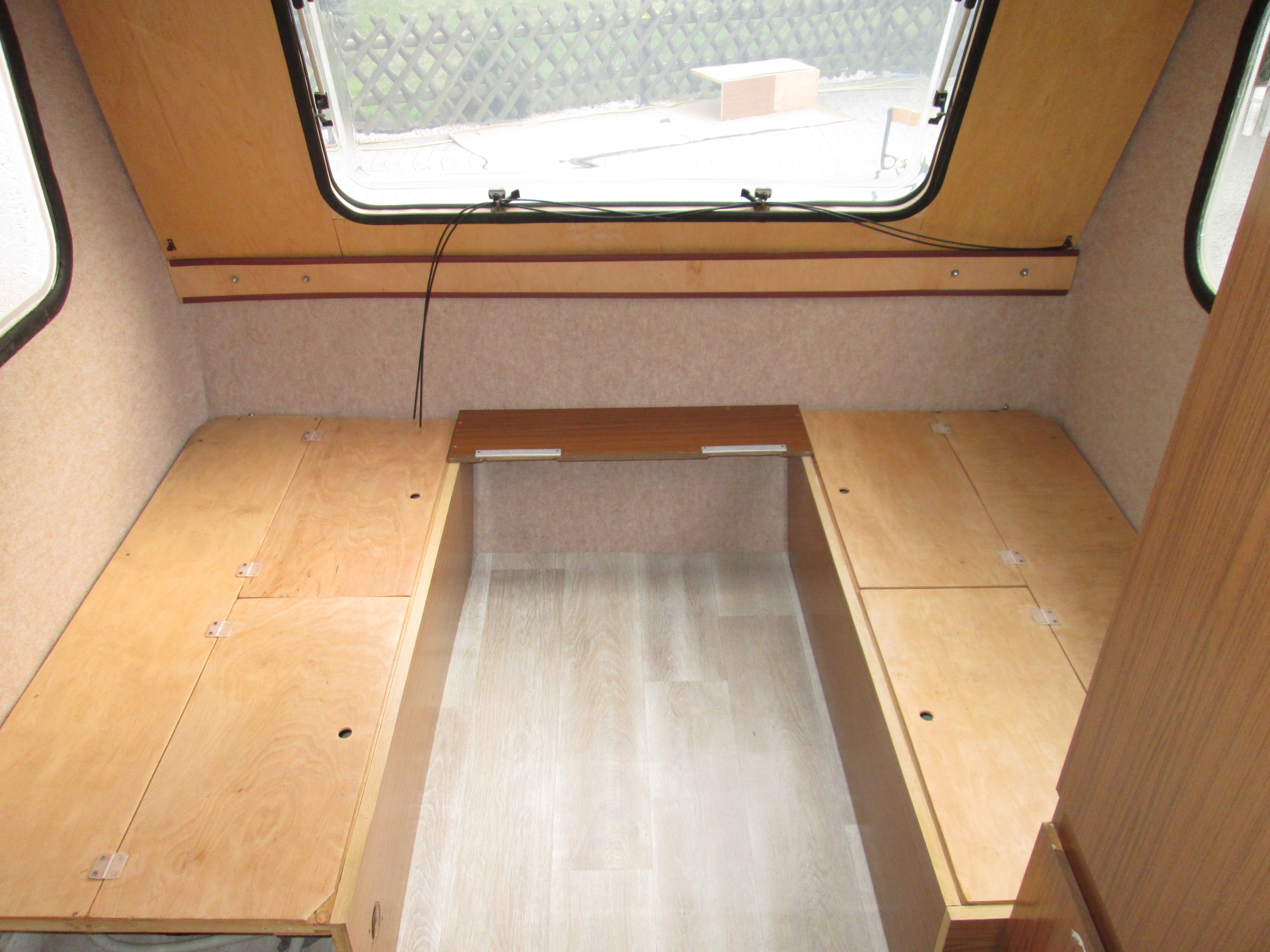

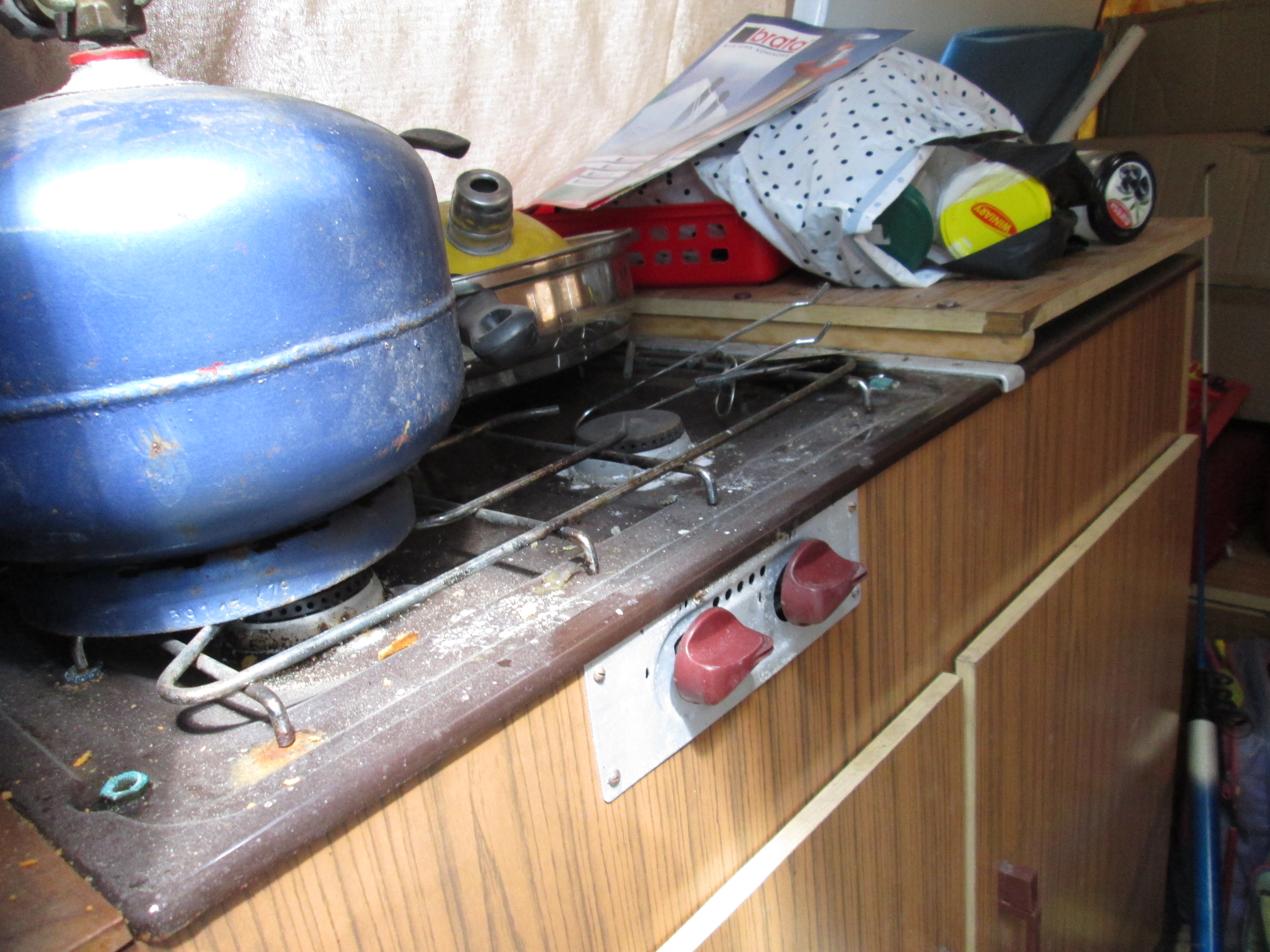

Część kuchenki już wjechała

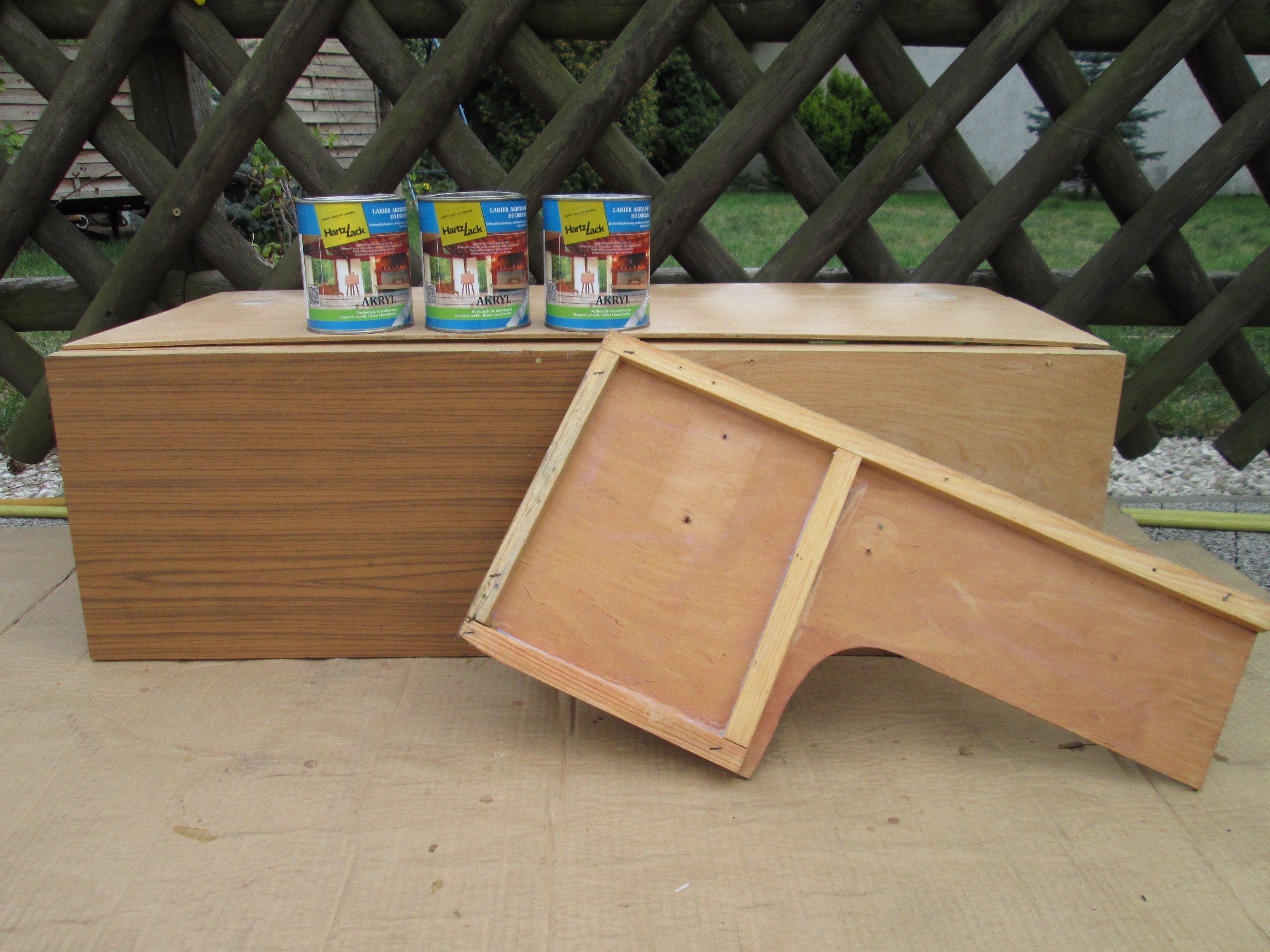

Postautor: to2mek » sobota, 12 wrz 2015, 07:32

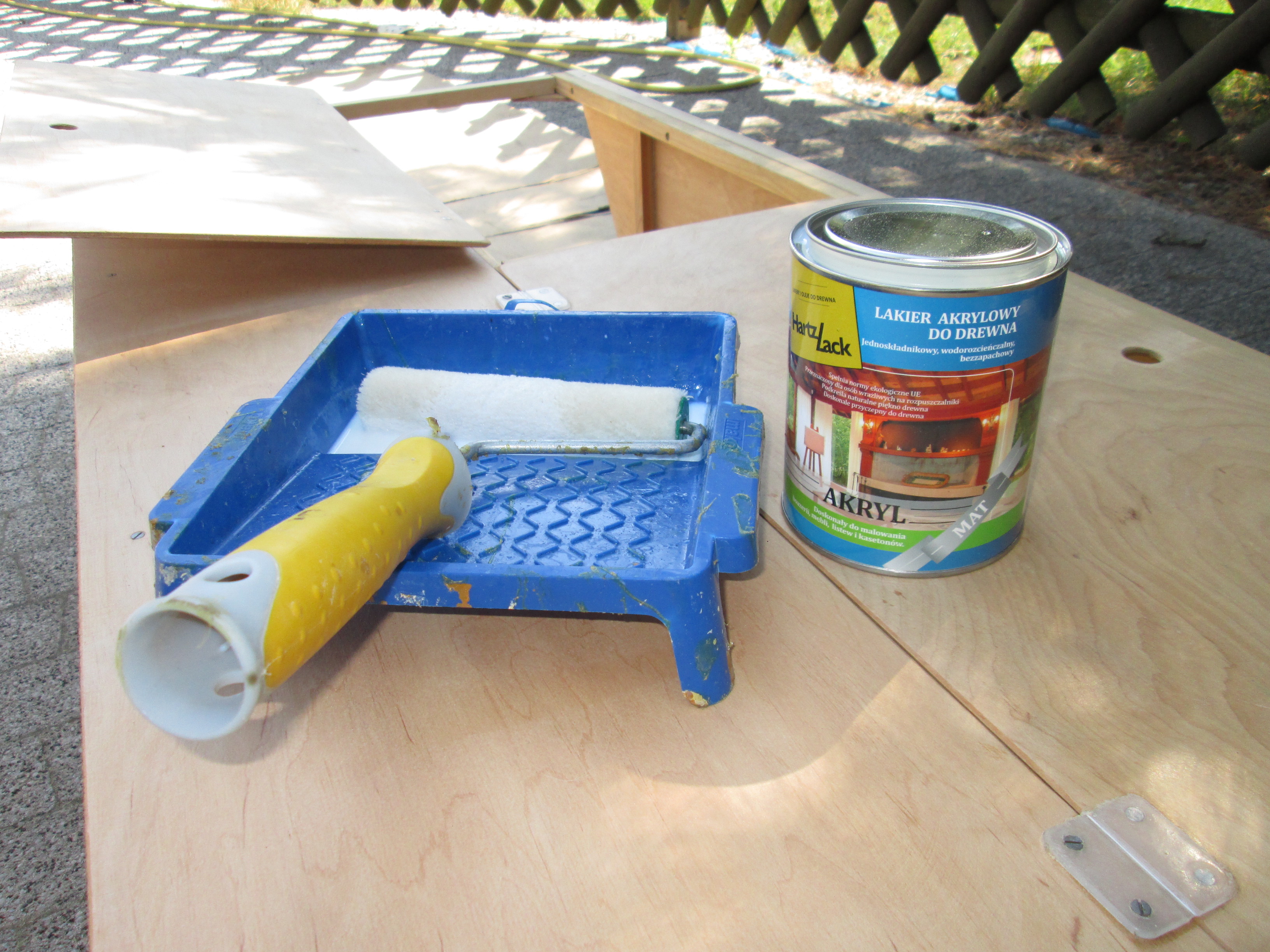

Wszystkie mebelki były odnowione lakierem matowym hartz lack

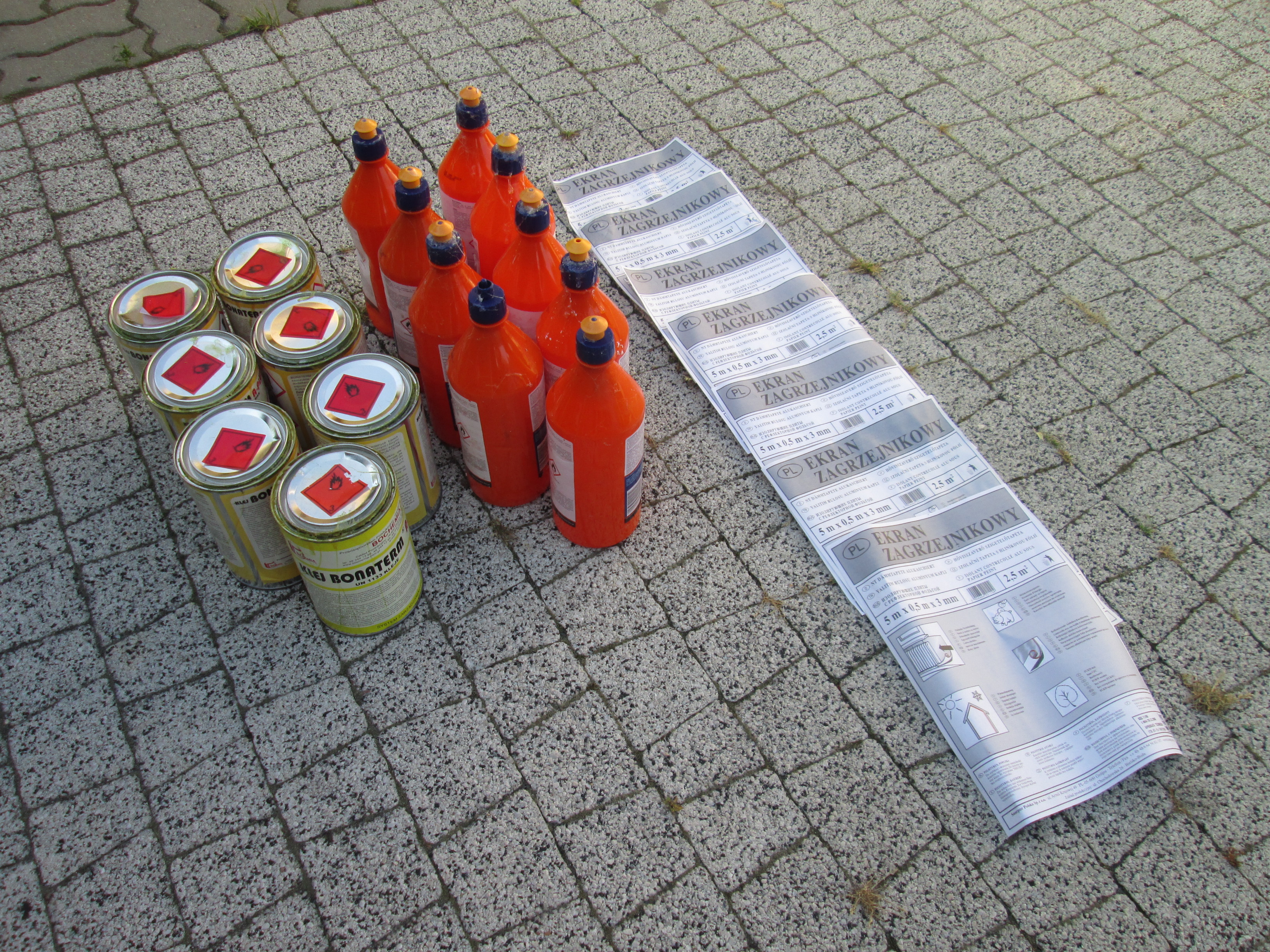

Postautor: to2mek » niedziela, 13 wrz 2015, 12:27
Koszty remontu przyczepki
klej uniwersalny polimerowy 21,36 zl x 9 szt = 192,24
ekrany zagrzejnikowe 2,5m2 17,56 zl x7 szt = 122,92
żywica 26,31
wykładzina remontowa 170,00
Bonaterm A Plus 17 zl x7 szt = 119,00
wykładzina PCV na podłogę 170,00
lakier ekologiczny hartz lack 31,22 zl x3 szt = 93,66
sylikon 15 zl x3 szt = 45,00
sklejka lisciasta do okien 120,00
srubki i wkręty 50,00
1109,13 zl

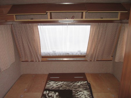

Postautor: to2mek » sobota, 19 wrz 2015, 08:17
Coraz bliżej końca
Postautor: to2mek » wtorek, 29 wrz 2015, 18:50
A kuchenka sprawna jest :D

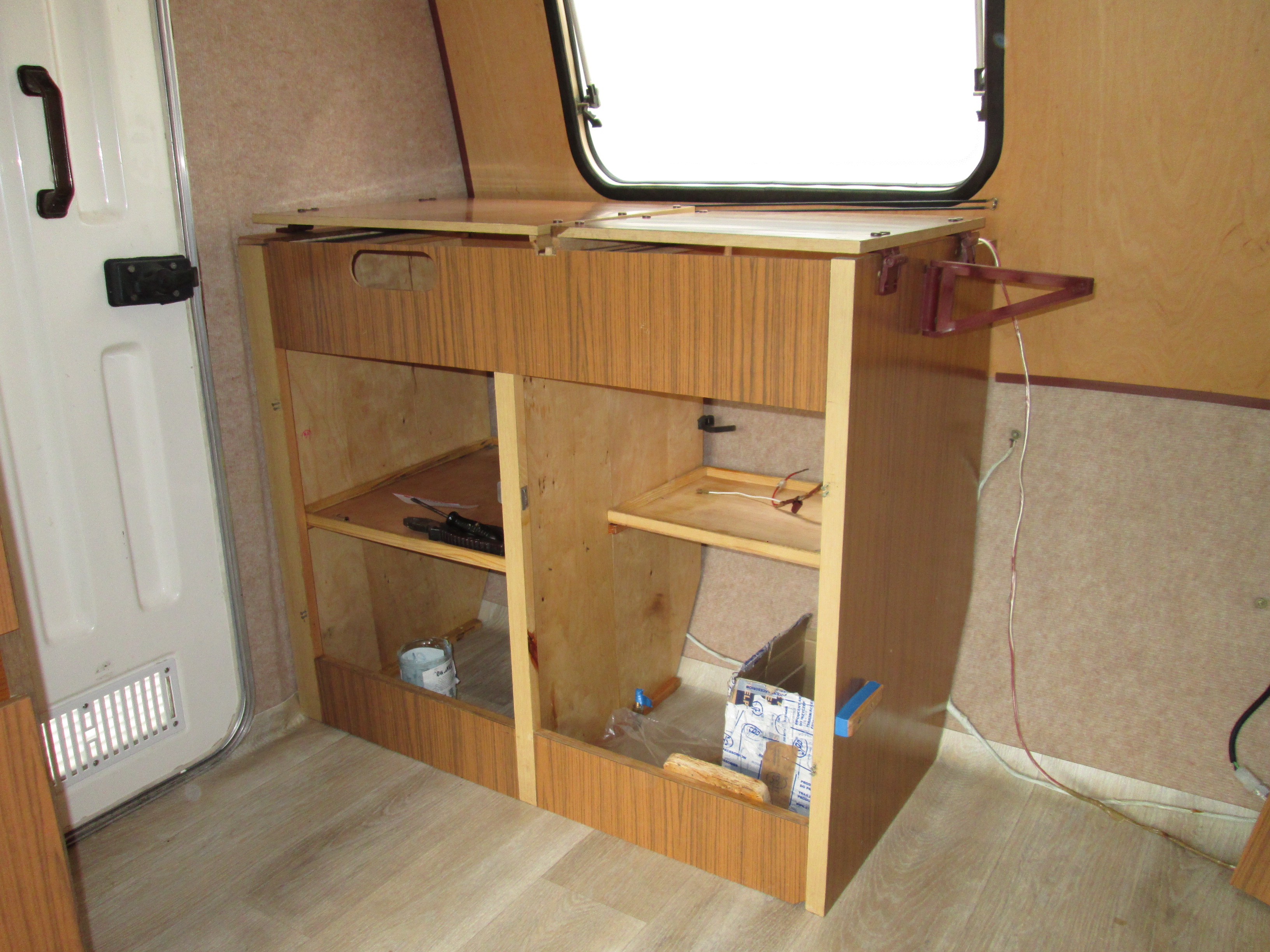

Kuchnia i zlew juz na swoim miejscu
vvarrior
Posty: 1611
Postautor: vvarrior » środa, 11 lis 2015, 21:29
Czysto, ładnie, solidnie. Gratulacje!
