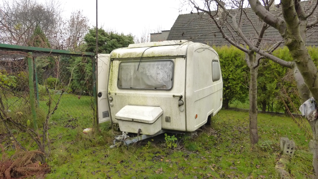

Cześć! Kiedy ubiegłego lata kupiłem przyczepę nie myślałem, że w rodzinie w krótkim czasie pojawi się druga. Moja N-127 przywołała wspomnienia i u ojca pojawiła się chęć powrotu po prawie 20 latach do jeżdżenia z cepką. Tak się złożyło, że znajomy (z którym dawno temu ojciec jeździł w jednej ekipie) w dalszym ciągu trzymał na działce swoją przyczepę. Po namowie zadecydował oddać ją w nasze ręce a my obiecaliśmy wyremontować i przywrócić do dawnej sprawności. Na jesieni wyciągnęliśmy niewiadówkę z działki i.. zatargaliśmy na kolejną działkę, tym razem tymczasowo. W między czasie powstało zadaszenie które w ogóle umożliwiło jakiekolwiek dłubanie i przyczepa została przerejestrowana z wymianą starych, plastikowych tablic na obecne. Jak to bywa, pomocny okazał się dokument z Niewiadowa. Przy okazji dowiedzieliśmy się, że jest to N-126es, cokolwiek to znaczy poza ładownością wynoszącą tylko 60kg... Przyczepę czeka kapitalny remont, długoletni postój jej nie posłużył. W środku wilgoć, oderwana tapicerka, część okien do wymiany. Poza tym brak materacy, materiału przedsionka (stelaż jest) i przeróbki któregoś z wcześniejszych właścicieli w postaci zamykanych górnych szafek i osi na resorach z amortyzatorami. W dobrym stanie zachowały się meble, które po odświeżeniu będą służyły dalej, zmienimy tylko zlew i kuchenkę na ten srebrny zestaw z półkolistym zlewem. Na tą chwilę skołowaliśmy potrzebne okna (podziękowania dla kolegów piotr05 i naal), wspomnianą kuchenkę i materace w dobrym stanie. W miniony weekend pogoda dopisała więc rozpoczęliśmy zmagania. Trwa ogołacanie przyczepy i weryfikacja co do kosza a co się przyda.
Główny powód zmartwień to resory. Nie wiem czy je zostawić i wymienić tylko amortyzatory czy założyć oryginalną oś. Może coś doradzicie? Jak takie resory mają się do homologacji?

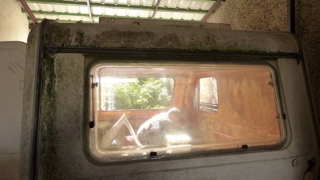

Stan przyczepy po kilkunastu latach stania na działce
Co z tym zrobić? Zostawić czy wymienić na oryginał?

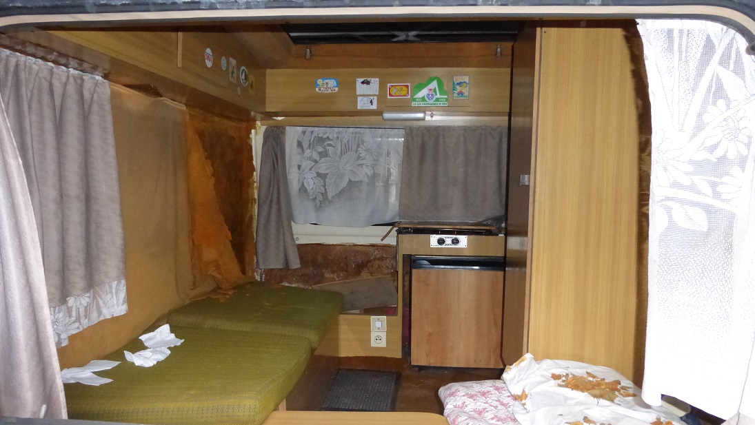

Stan zachowania wnętrza. Widać przerobione, zabudowane szafki.

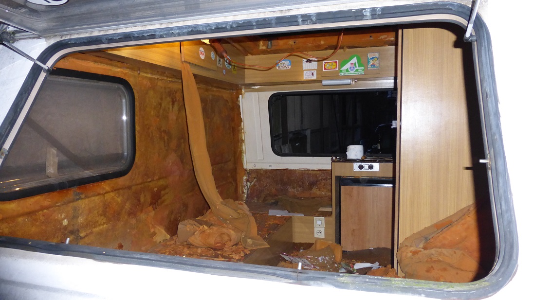

Rwiemy co się da. To naprawdę wstrętna robota, syfiasta gąbka klei się do wszystkiego.

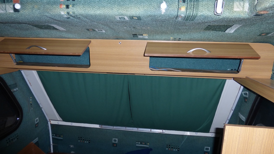

Zarazem mam jeszcze prośbę/pytanie, mógł byś zrobić jakieś zdjęcie szafek górnych zamykanych?
Chodziło mi po głowie żeby u siebie zabudować, ale nie wiem jak to ugryźć.

Nic tylko życzyć powodzenia w remoncie. Miło, że kolejna zapomniana niewiadka odzyska dawny blask.
Resory zostaw, tylko dorzuć amorki.

Też myślę, że resory możesz zostawić. Amorki jakieś tam już są, sprawdź czy są sprawne. Resory po takim postoju warto rozkuć, oczyścić i przesmarować jakimś smarem grafitowym, ewentualnie dać nowe przekładki teflonowe.

Shadow69 pisze:Zarazem mam jeszcze prośbę/pytanie, mógł byś zrobić jakieś zdjęcie szafek górnych zamykanych?
Pewnie, w wolnej chwili cyknę zdjęcia tych przerobionych i fabrycznych w mojej przyczepce. Na szybko powiem Ci, że te dorobione elementy zrobione są z dość grubej sklejki i sporo ważą. Dobrze byłoby wykonać je z cieńszego materiału i zrobić po dwie sztuki drzwiczek bo przy jednych umieszczonych na środku jest niewygodny dostęp do wnętrza.
Dzięki za uwagi odnośnie resorów, jak już oddzielę ramę od budy to będę z nimi działał, postaram się to wszystko odświeżyć. Tak jak piszecie, resory zostaną tylko amortyzatory wymienię. ciekawe czy dostanę gdzieś identyczne.

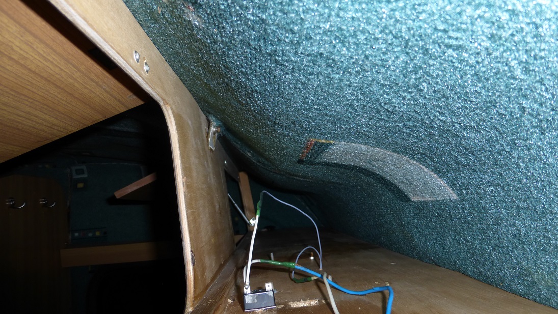

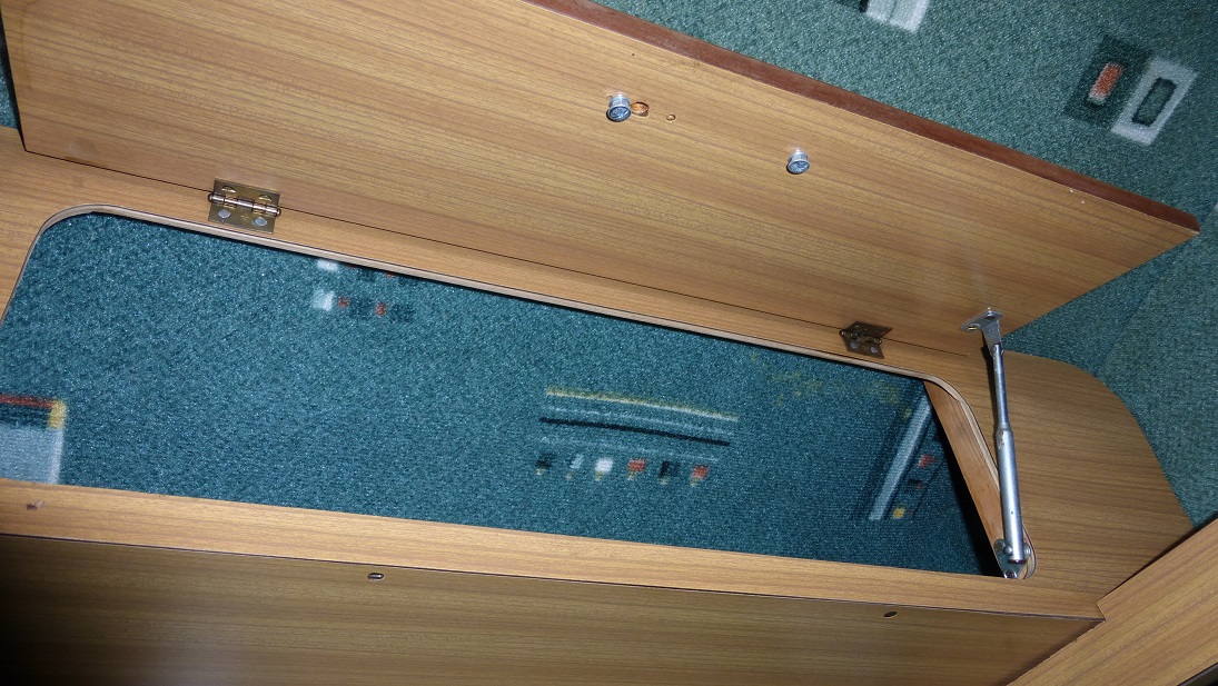

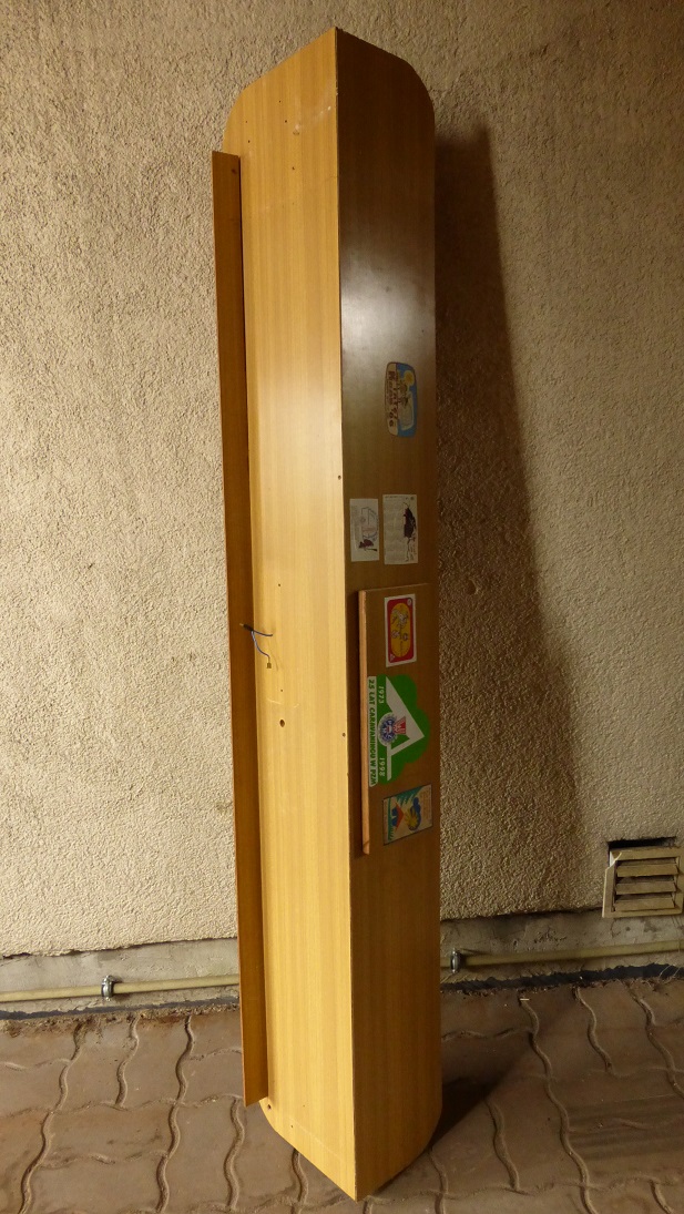

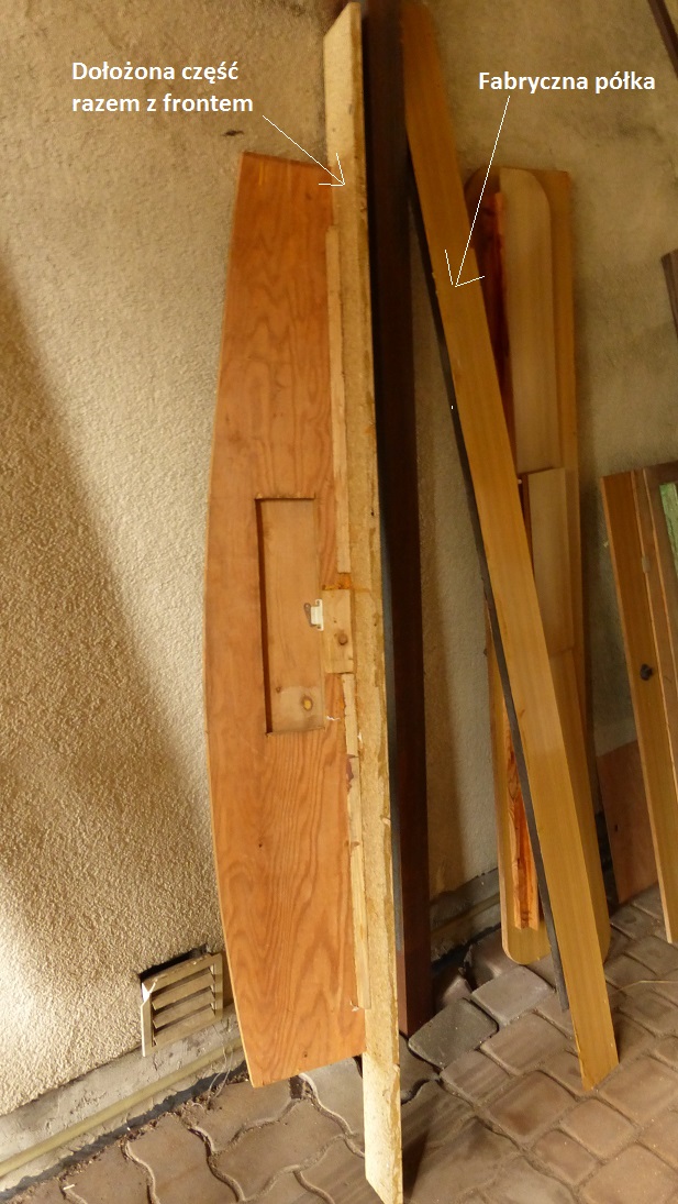

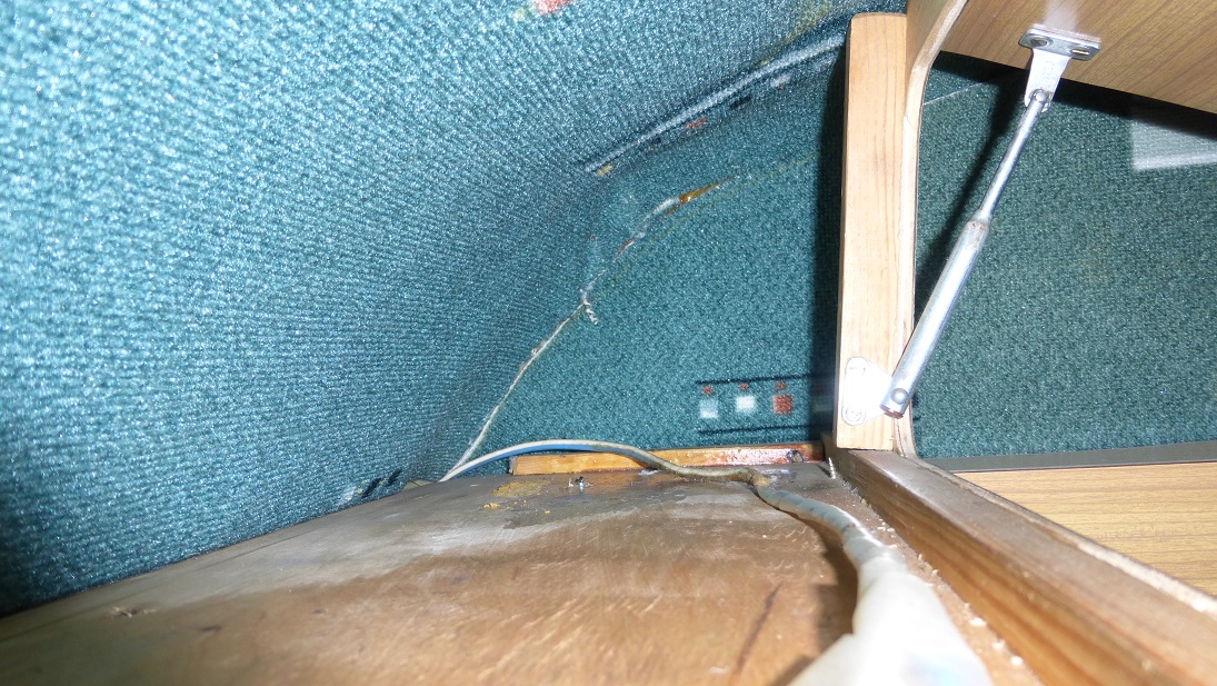

Proszę bardzo, tak wyglądają te szafki. Koncepcja fajna ale są strasznie ciężkie. Ta, która idzie po długości przyczepy zrobiona jest w postaci dokładki do oryginalnej półki i złączona z nią za pomocą drewnianych kołków. Do półek przedniej i tylnej są chyba tylko dołożone fronty.
Na dole masz jeszcze fotki szafek z mojej przyczepy i myślę, że na nich spokojnie można się wzorować.

Postautor: Shadow69 » czwartek, 16 kwie 2015, 22:46
Nieźle, chyba sam się pokuszę o zabudowę, chociaż by przedniej i tylnej półki. :thumbup:
