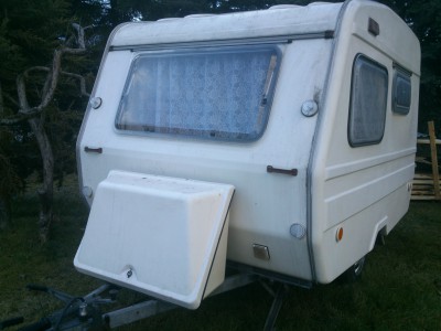

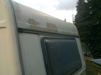

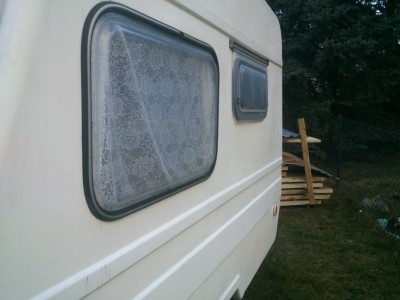

Witam. Moja przygoda z przyczepką kempingową zaczęła się w listopadzie kiedy ją kupiłem. Jestem zapalonym wędkarzem, który lubi jeździć na rybki
i spędzać czas nad wodą. Niestety od dwóch lat nie jestem już sam sobie tylko jest nas troje i 4 w drodze. Kiedy już uporam się ze zmianą danych
w dowodzie co musi zakończyć się korespondencją z Niewiadowem i rejestracją, zacznę remont. Na pewno remont nie będzie typowy, ponieważ chciałbym przyczepkę przystosować głównie do potrzeb dzieci. Czyli po rejestracji maksymalnie ją odchudzić zachowując mniej więcej pierwotne rozmieszczenie, wstawić piętrowe łóżko lub coś na wzór. Na razie muszę uporać się z rejestracją potem zrobić plan co i jak co skończyć się musi debatą z moją żonką a potem coś dodać od siebie.
Pozdrawiam wszystkich.
P.s. przyczepa jest z najazdem na osi skrętnej czy modernizować w jakiś sposób zawieszenie czy zostawić takie sztywne. ?
Poniżej kilka fotek.

W temacie zawieszenia, jeżeli stoi równo, to bym nic nie ruszał. W oryginale przyczepy nasze i zagraniczne są na wałkach skrętnych. Jeżeli zawieszenie jest do remontu, to proponowałbym resory z amortyzatorami. W poprzedniej przyczepie tak zrobiłem i miałem spokój niezależnie od rodzaju drogi. W tej mam zawieszenie AL-KO na trój-wałkach plus amortyzatory.

zawieszenie zostaw - prowadzi sie dobrze , chociaż będziesz miał wszystko wywrócone w środku bo jest za sztywno w stosunku do wagi i trochę skacze, szczególnie, ze gumy w osiach pewnie stare i sztywne są
resory i amorki poprawią to , ale podniesiesz środek ciężkości i bedzie trochę bujało i niestety zmarnujesz cenne kg z DMC
znajdź mój wątek ze zdjęciami jak zrobiłem wygodne spanie dla czterech osób , jak dla mnie jedyne sensowne rozwiązanie
poza tym poczytaj wątki remontowe i dobierz cos dla siebie
i pamiętaj o DMC - ładowność niewiadówek jest znikoma i łatwo ją przekroczyć szalejąc z remontem i modyfikacjami a trzeba jeszcze wziąc poprawkę na ubrania i sprzęt kempingowy

Właśnie tych kontroli się obawiam i muszę zrobić wszystko aby nie przekroczyć wagi.
