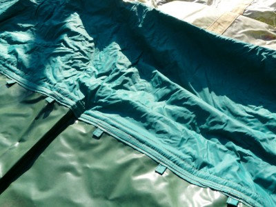

Z bardzo ważnych spraw to, przedsionek leżał w kufrach pod dużym łóżkiem, gdzie mokro było jak talala...( lokalizacji przedsionka, który miał nie byc wogóle używany) ...stres przy wyjmowaniu, bo sam worek mi się w rekach targał ...niespodzianka... :D przedsionek w worku foliowym i stan nóweczka- foto poniżej....
Prezentacja1.pptx
(383.36 KiB) Pobrany 442 razy
Nóweczka

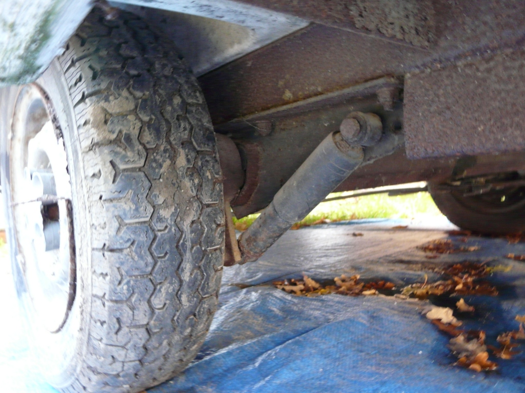

zawieszanie też ma ... do wymiany heheh

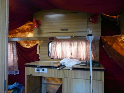

tak jest w środku

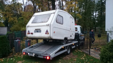

Żeby się nie męczyc, przjechał na plac z pomocą lawety

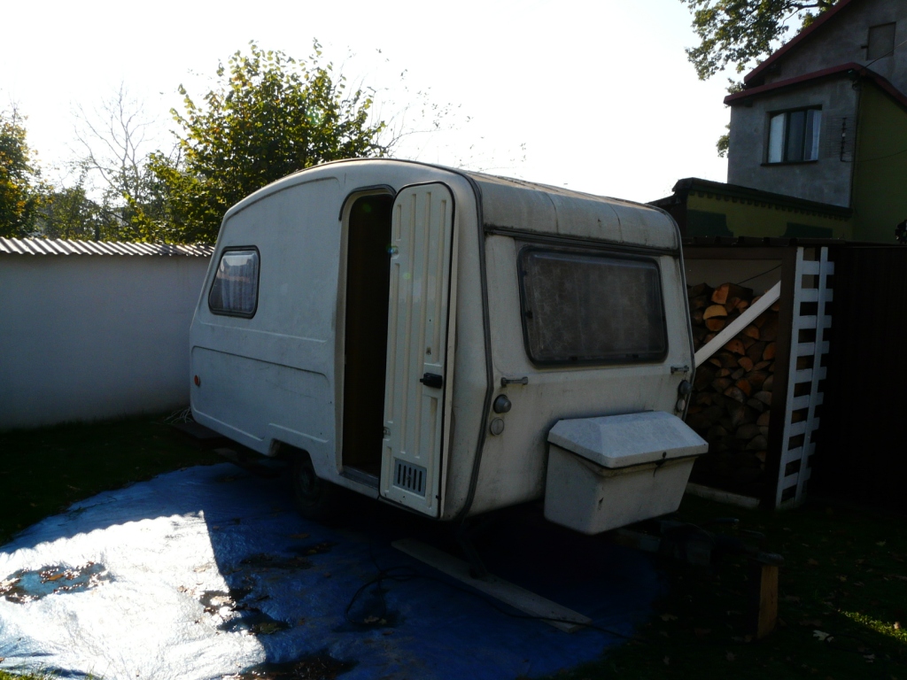

Póki co tak się prezentuję ...ale to się zmieni
