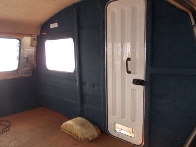

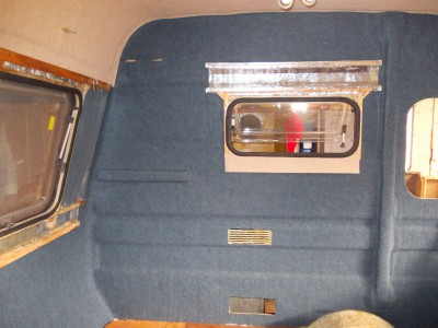

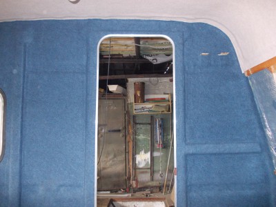

Postautor: adam78net » niedziela, 5 paź 2014, 17:55
Końcowy etap przy wyklejaniu
3
2
1

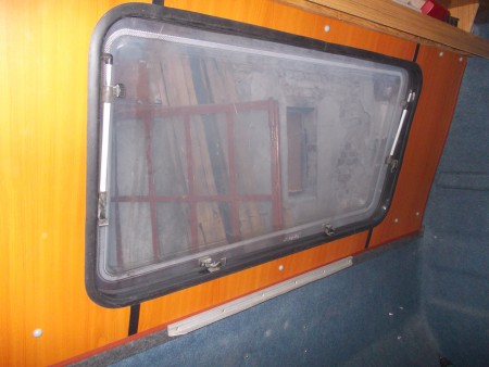

Postautor: adam78net » sobota, 21 mar 2015, 20:39
Remont po zimie wznowiony...
Nowe płyty przy oknach

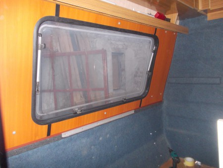

Postautor: adam78net » sobota, 21 mar 2015, 20:45
Wszystkie uszczelki okienne nowe, trzeba przyznać że koszt wysoki jak na parę gumowych profili ale szyby zwłaszcza te otwierane wolą leżeć na miękkiej gumie... Stare były twade jak kamień.
