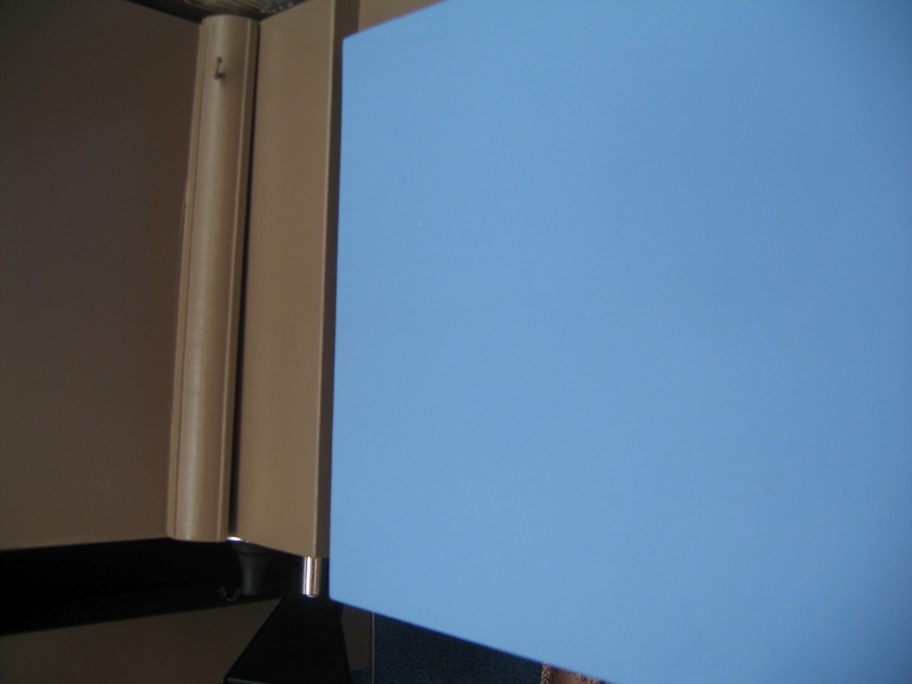

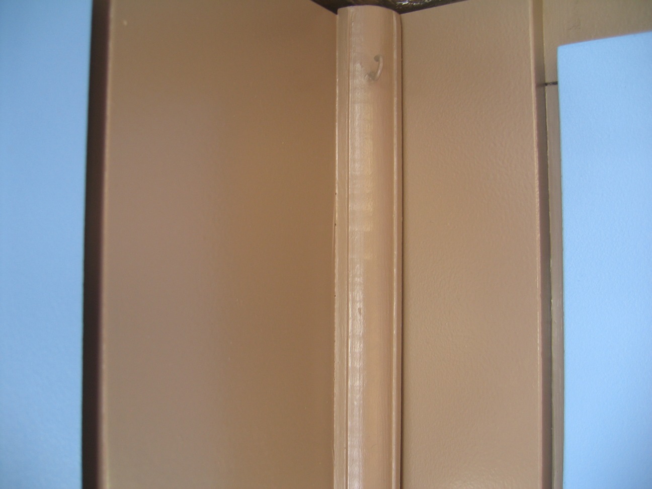

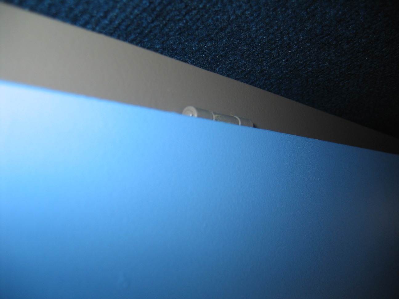

a mógłbym prosić dokładniejsze zdjęcia mebelków :wink: :?: zawsze myślałem raczej w stronę oklejenia okleiną (tyle, że stosując mocniejszy klej bo samoprzylepne lubią odchodzić z czasem) dlatego ciekawi mnie efekt malowania.

Meble generalnie wyglądają OK, lecz przy mocniejszym stuknięciu twardym przedmiotem powstają rysy, dlatego przydałoby się pokryć je jeszcze warstwą jakiegoś twardego bezbarwnego lakieru

Lakier wskazany,wcześniej delikatnie włókniną wszystko zmatuj lakier lepiej się będzie trzymał.
Uwaga na kanty i wgłębienia żeby nie poprzecierać.Dobrze by było natryskowo ten lakier położyć.

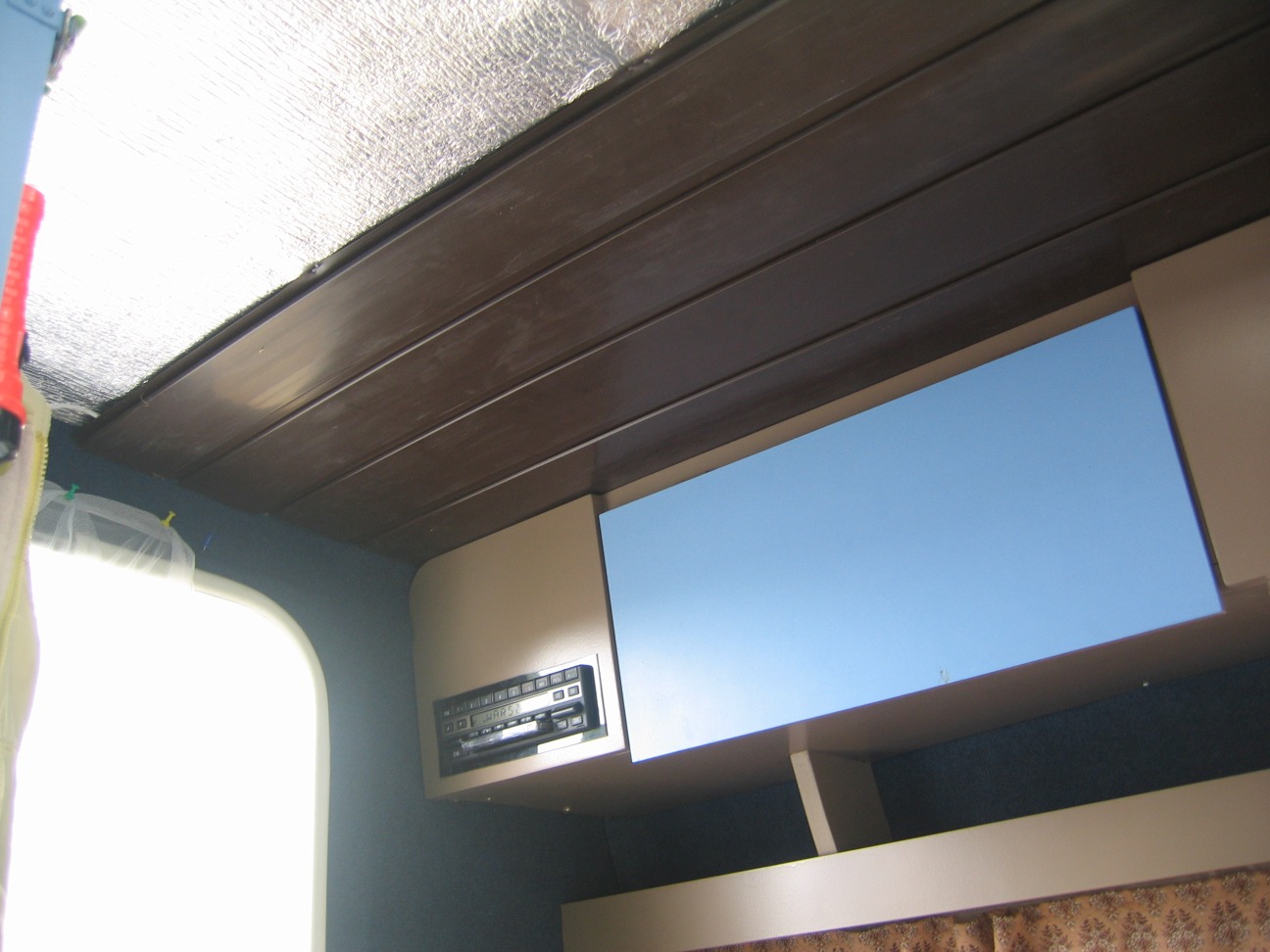

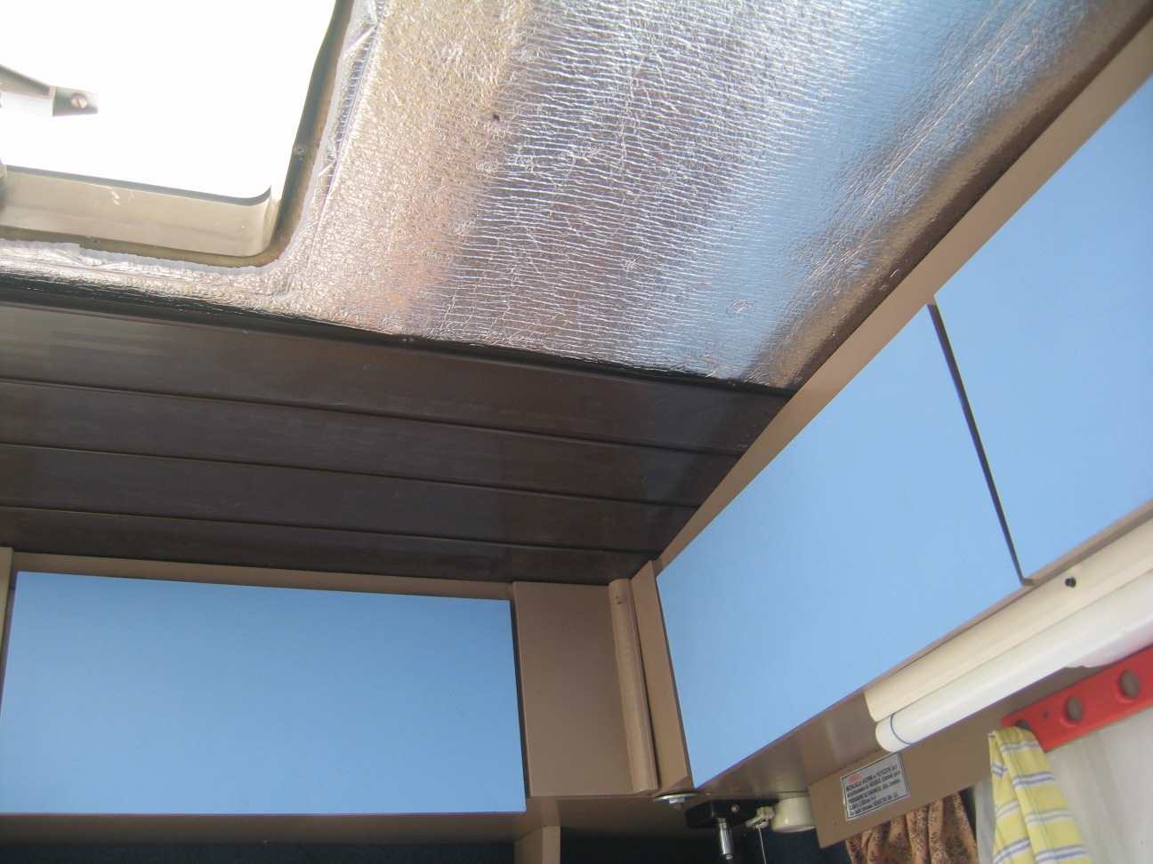

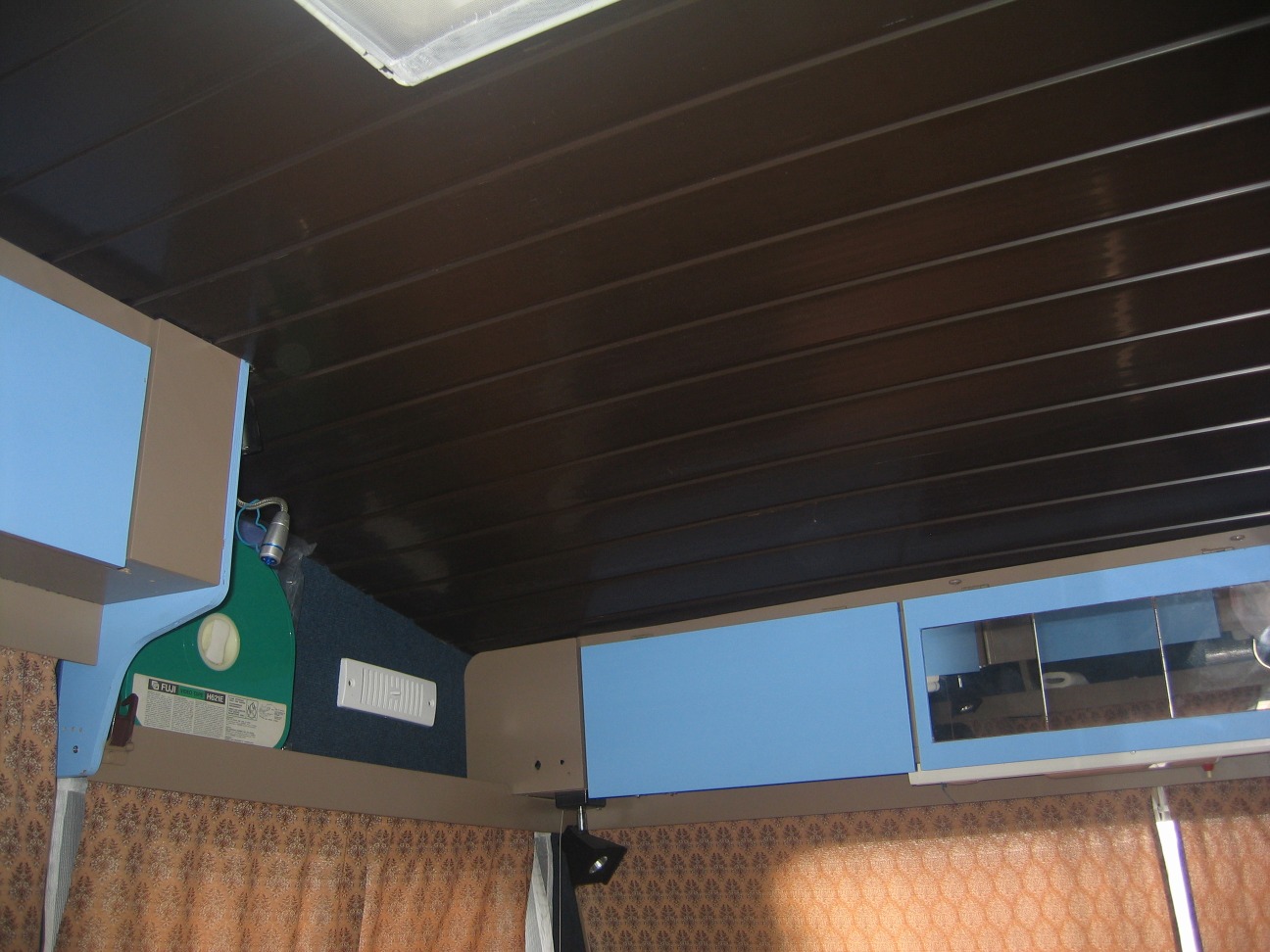

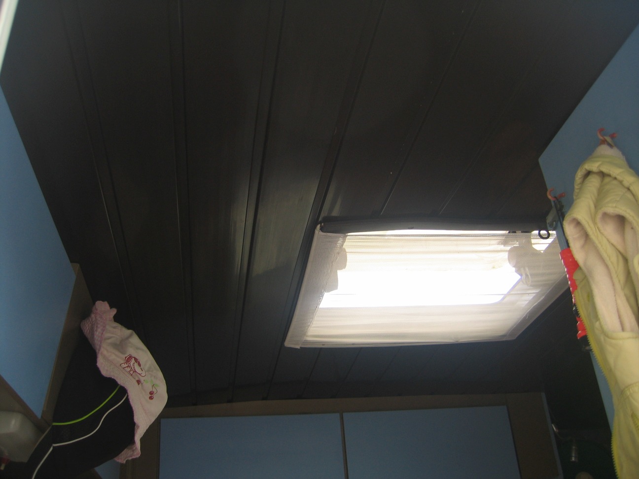

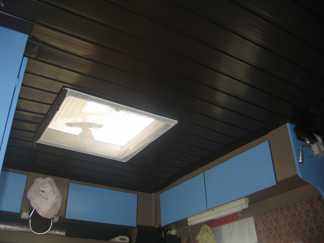

A tymczasem wczoraj znaleźliśmy czas aby wykorzystać podbitkę dachową, która została po budowie domu i wykończyliśmy sufit w przyczepce :D Obawialiśmy się, czy ciemno brązowy kolor nie będzie zbyt przytłaczający, ale całość wygląda jednak OK.
Posty: 4428
Re: Globusy remontują..
Postautor: CornBlumenBlau » niedziela, 31 sie 2014, 09:02
Bardzo ładne i oryginalne wnętrze się szykuje. Ode mnie 6+ za izolację, bardzo mi się podoba.
Mam pytanie, szyberdach miałeś od początku przekręcony o 90* czy po prostu sam go tak przestawiłeś? Zawsze miałem wrażenie, że pasuje tylko w jednej pozycji.

Szyberdach przestawiłem sam, pasuje w każdej pozycji :) Po pierwszej przejażdżce,w oryginalnym położeniu, kiedy zapomnieliśmy go złożyć i mało co go nie urwało, postanowiliśmy go odwrócić. Być może następnym razem jak go nie złożymy do jazdy, będzie bezpieczniejszy :lol:

Ładnie ładnie. Jak mocowane są panele do sufitu?

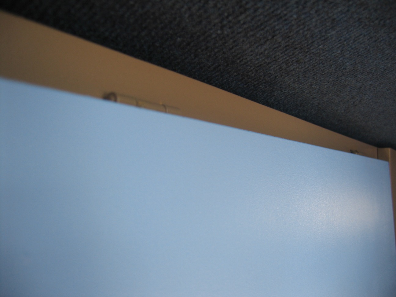

We wgłębienia w suficie zostały wcześniej wklejone na żywicę listwy:
i każdy panel przytwierdzony jest do listew gwoździkami.
Poza tym panele wciśnięte są między sufit a górne mebelki i całkiem solidnie się trzymają- mam nadzieję, że po przejechanki kilkuset km. sufit nie znajdzie się na podłodze :lol:
