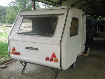

Najwięcej pracy przysporzyły mi pęknięcia o grubości włosa - moim zdaniem nie warto ich zostawiać bo : będą nadal widoczne i będą z czasem się powiększać...
Potwierdzam, niektóre zniknęły a niektórych nie dało się zamalować.
W sobotę pomalowałem budę, po minucie lakierowania byłem załamany i miałem dosyć :( Ogólnie przyczepa jest biała i lakier jest jakby satynowy co jest ok ale jakość krycia po moim malowaniu jest fatalna. Za gęsta farba była i zanim doszliśmy jak dobrze ją rozrobić trzeba było malować tym co jest :(
Moja rada na przyszłość:
Jeśli nigdy nie malowaliście to najpierw poćwiczcie i zastanówcie się nad używaniem reduktora/odwadniacza gdzieś wyczytałem że lepiej w wąż dać filterek od Poldka gaźnikowego.
Wczoraj zamontowałem listwy aluminiowe na taśmę butylową ( 15 mm szer, 1mm gr) i nity śr. 4mm dł 16 lub 20, od wewnątrz nity zalaminowałem dając po 2 lub 3 kawałki maty. Mocowanie na nity poszło szybko i nawet taśma po wierceniu otworów ładnie owijała się z nitem i podkładką. Dla pewności dam jeszcze silikonu szklarskiego na boki listwy.
Dziś wykleiłem środek matami zagrzejnikowymi, oczywiście pół dnia straciłem na szukanie w Garwolinie kleju polimerowego i butaprenu w ilości po 5 litrów. Nigdzie nie mieli więc musiałem jechać 30 km do Castoramy gdzie mieli tylko butapren w większych puszkach a polimerowego raptem 2 buteleczki. Kupiłem więc 6 szt. kleju montażowego w tubie po 10 zł i na to pokleiłem ekrany.
Teraz żałuję że nie kupiłem wszystkich materiałów wcześniej przez internet lub w Warszawie :(
A jutro klejenie wykładziny :)

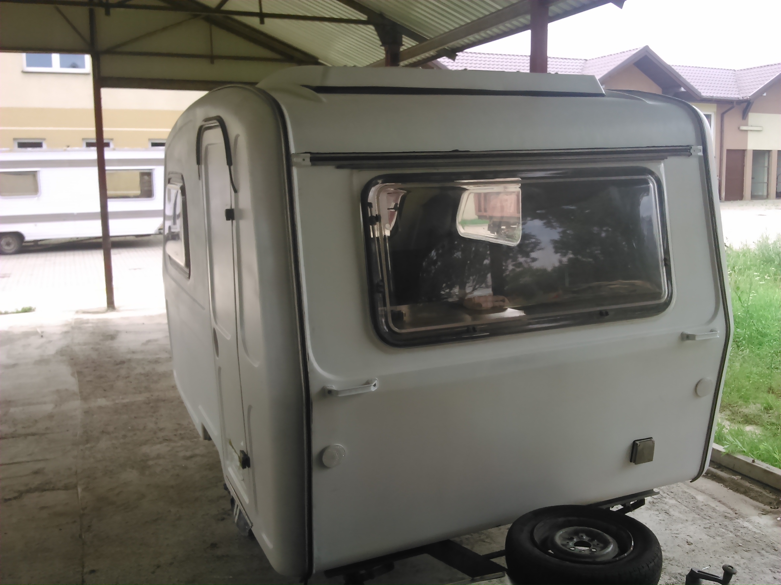

No i remont skończony. Poza podłączeniem elektryki ale to kosmetyka na godzinkę roboty :)
Moje spostrzeżenia po remoncie:
-w dwa tygodnie da się wszystko zrobić pod warunkiem, że macie dostęp do perfekcyjnie zaopatrzonego sklepu budowlanego lub uzbieracie wszystkie materiały wcześniej
- wchodząc na drabinę miej pod ręką wszystkie narzędzia jakich potrzebujesz na górze
- listwy aluminiowe po demontażu trzeba zamocować na nowe nity i dziury sfazować wiertłem. Inaczej klin ozdobny nie będzie chciał wejść (wystające łby). Inna opcja to dostanie się szlifierką do starych wkrętów :) Jeśli decydujecie się na nity to polecam podkładki 4mm z nitami 16 lub 20 mm
- lampy które zastosowałem z tyłu to nie są obrysówki. Na forum poza informacją że są "niskie" i "wysokie" nie ma nic więcej. Te które mam są firmy WAŚ model WE-93 przystosowane do żarówek kierunku, postoju i hamowania.
- do zakładania okien bocznych przydają się łyżki do opon rowerowych
- uszczelki dachu, drzwi itp. najlepiej kleić na butapren
- Wykładzinę najlepiej kroić z dużym zapasem
- z rolki wykładziny o szerokości 4 metrów na 6 (24mb) wykleicie cały środek z nadkolami dachem i szafami. Widziałem na forum posty typu "jak wyklejać" po prostu dzielisz wykładzinę na odcinki 2 na 3 metry i masz ścianę jedną, drugą lub dach a reszta idzie na ściany przód/tył i kominek.
Gdyby nie moja narzeczona i jej wsparcie nie dałbym rady.
Plany na przyszłość:
-oś hamowana
-resory
Tak żeby podnieść prędkość przelotową do 90 km/h :) No chyba że kupno kolejnej przyczepy tym razem N132 :) A w międzyczasie do remontu czai się GK-100 :P
