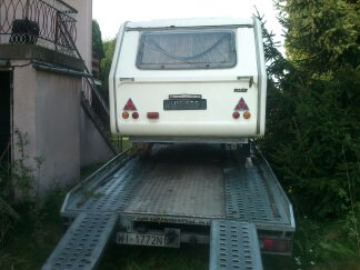

a więc zacząłem od przywiezienia.jest już na działce gdzie będę mógł podłubać.

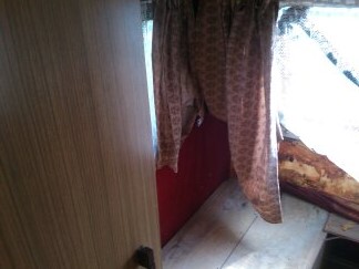

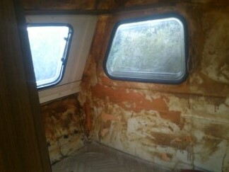

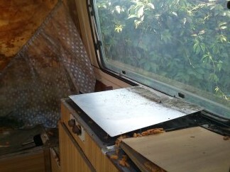

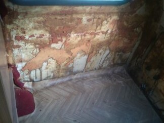

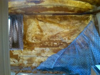

dziś przyjechała na lawecie.dobrze że z wyciągarką bo ledwo wyjeliśmy z krzaków.koła po 15 latach stania odeszły heheheh.po przyjeździe niestety miałem mało czasu więc prawie cała gąbka zerwana i zdemontowane stelaże łóżka/siedzenia. parę zdjęć
z wycieczki ok 25km i trochę z ogarniania przyczepki.ale mieliście racje gąbka włazi gdzie popadnie

macie może patent na tą ramę drewnianą co jest dokoła okna bo strasznie zgniła i do niczego się nie nadaje
Re: zaczynamy remoncik!
Postautor: reflexes » poniedziałek, 22 wrz 2014, 07:21
Patent jest jeden, trzeba to wymienić. Ja akurat robiłem to ze sklejki wodoodpornej. Ogólnie prosta robota. Trzeba starą dokładnie usunąć, dociąć listwy, przykleić na żywicę, wkleić na nowo uszczelki i po sprawie.
