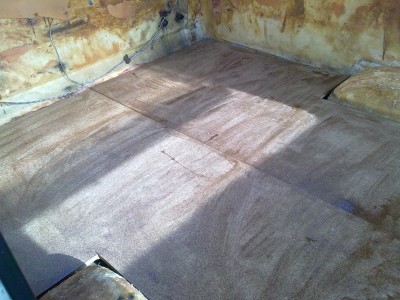

Witam zebrałem w reszcie fotki i moge wstawic ,do konca remontu jeszcze zostało troche ale juz cos widac.

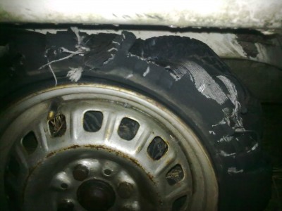

jak są "obszyte" nadkola ???
bo mi brakuje weny na ten element i chyba zostaną gołe , i to juz w drugiej przyczepce :lol:

Podepnę się pod pytanie bo też zostawiłem gołe,a tu tak ładnie wykonane :D

Gołe? A co to za problem, wyklejasz pianką PE i na to kleisz wykładzinę (najpierw boki, potem górę). Też tak robiłem.

Dokładnie jak pisze CornBlumenBlau na klej Pateksa (czyli butapren) posnarowane grubo nadkole i najpierw bok potem góra ,odcięte nożykiem do tapet. naal widze ze ziomek mój jestes ja w łodzi mieszkałem od urodzenia przez 30 lat. Pozdrawiam :D
