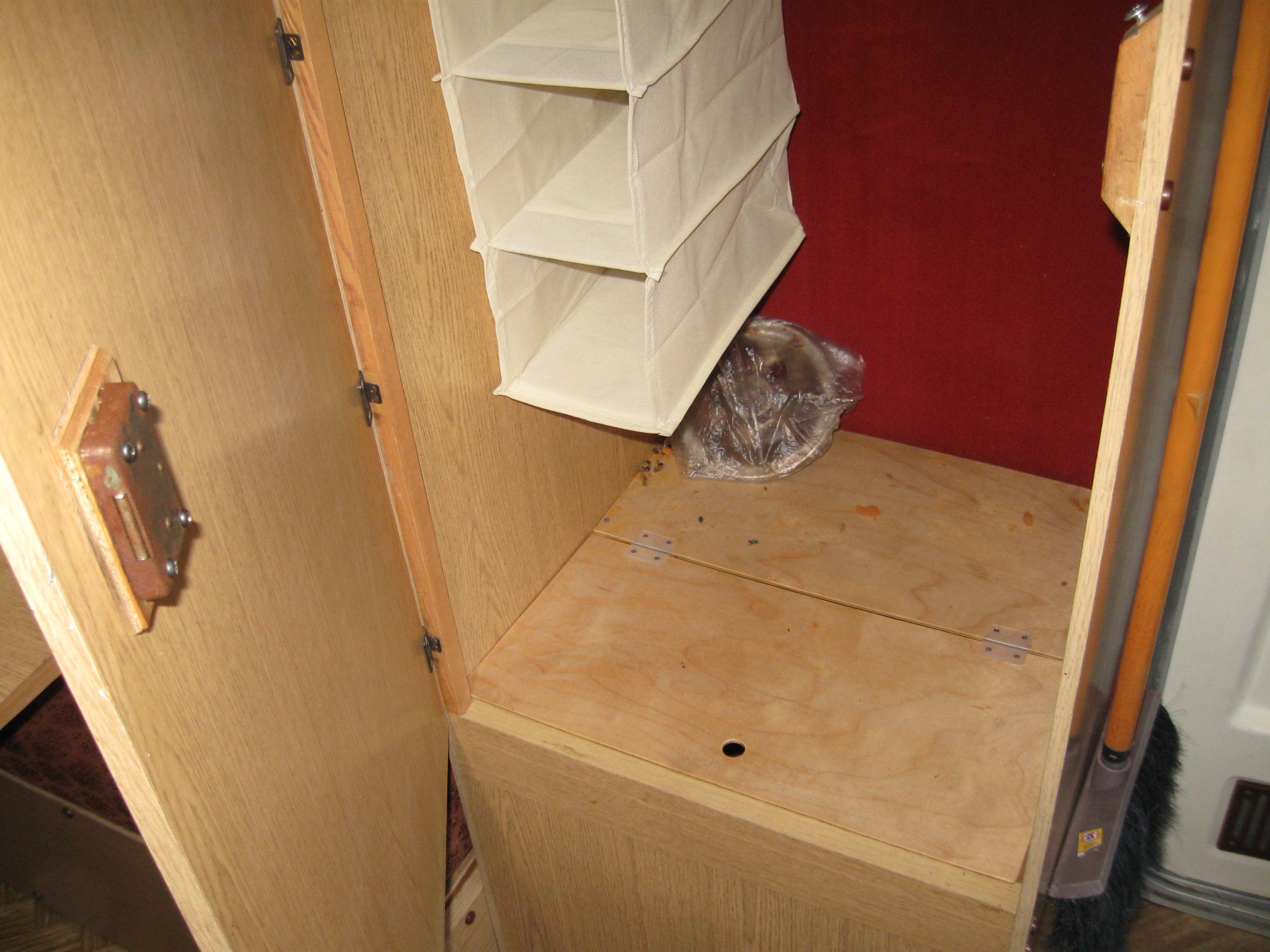

Jeśli chodzi o dostęp do trumy od strony szafy nie ma on sensu, bo tak naprawdę od strony szafy można się dostać tylko do obudowy, tego ekranu i nic więcej.
Ta rewizja ma sens tylko wtedy gdy nie ma dostępu do przestrzeni za trumą, a chce się ją wykorzystać jako bakistę. W mojej szafie jest dostęp od środka, dolna półka jest na zawiasach i się uchyla. Jeżeli nie masz dostępu do tej dolnej części szafy to może lepiej dorobić zawiasy w tej półce niż rąbać szafę z boku.
Foto poglądowe jak to jest u mnie jeszcze sprzed remontu:
