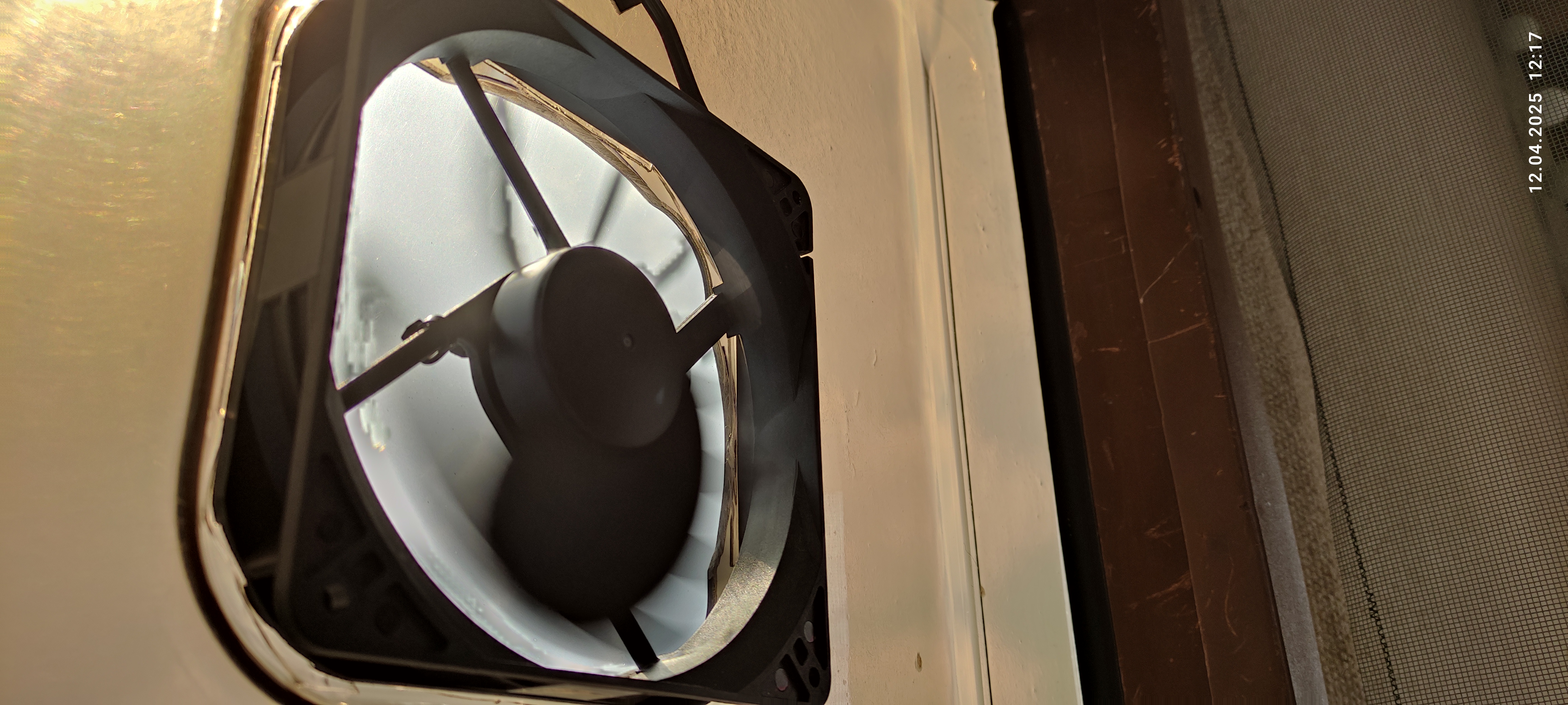

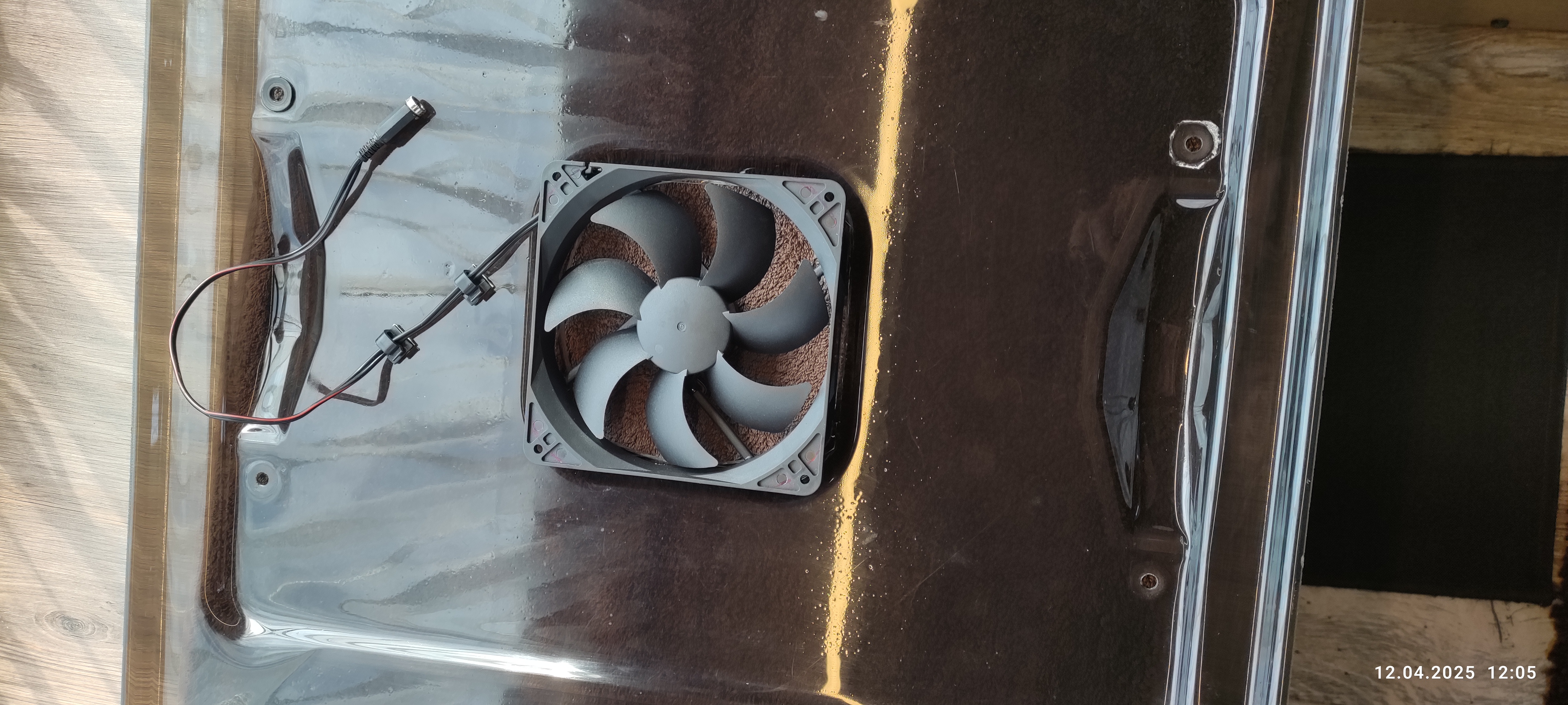

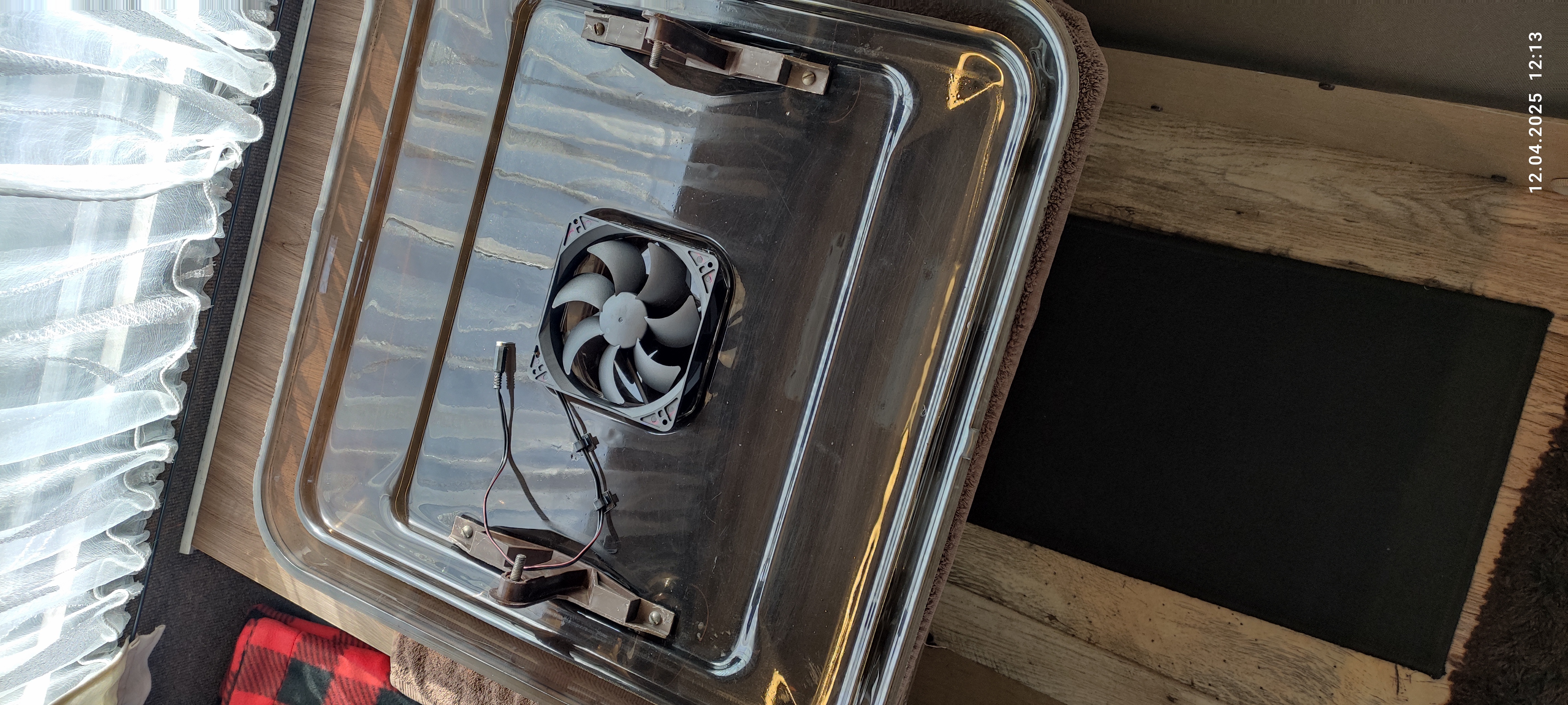

Witam w moim wątku remontowym po krótkiej przerwie.
Od jakiegoś już czasu, kiedy z nudów leżałem sobie na łóżku w eNce, a słonko przypiekało w dach coraz bardziej, patrzyłem na ten kwadratowaty otwór w szyberdachu zastanawiając się czy pasowałby tam jakiś 12 voltowy wentylator który pomógłby w wymianie powietrza wzorem takich gotowych, drogich markowych okien dachowych z wentylatorem. W otwór ten po małym dopasowaniu (podszlifowaniu) wchodzi wentylator 140mm.
Taka ciekawostka, szyberdach ów w ładnym brązowym odcieniu kiedyś jeździł w eNce Kooby, ale z 10 lat temu ktoś rzucił hasło "machniom???" i się zamieniliśmy na mój mleczny.
Złączka DC5521 męska i żeńska pozwalająca na zdjęcie szyberdachu np w celu umycia solarów.
Po złożeniu wszystkiego w całość i wykorzystaniu okazji by go wymyć w środku okazuje się że mimo iż wentylator mały działa świetnie i spełnia moje oczekiwania.

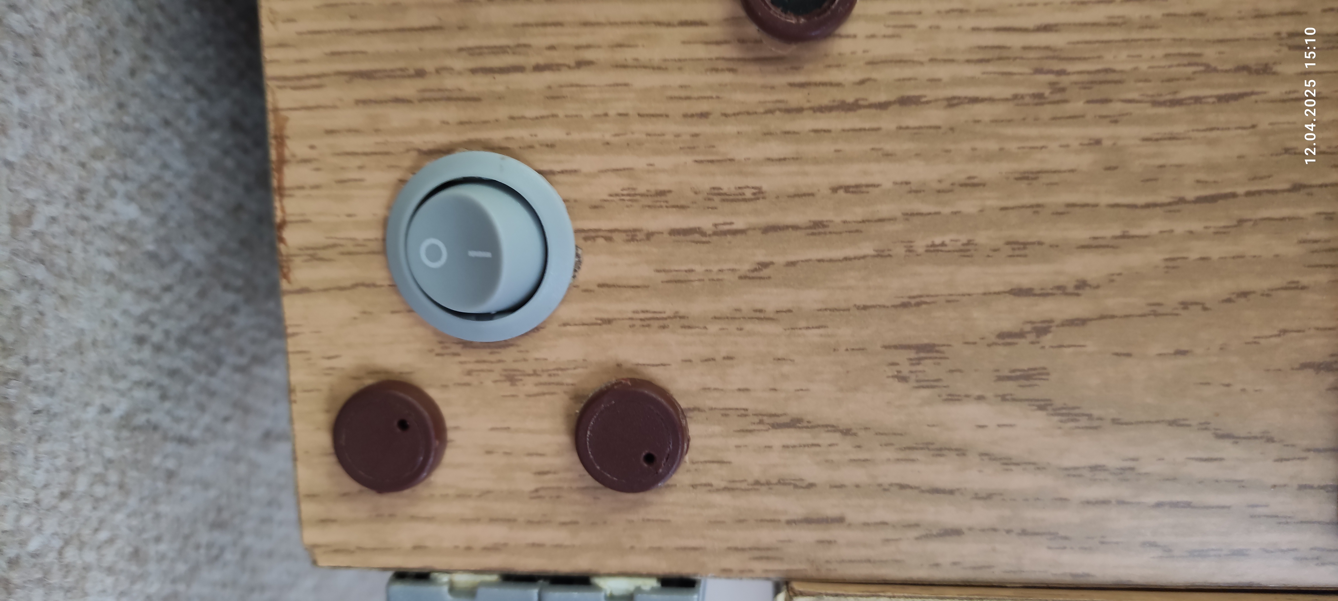

Na koniec wpięcie do instalacji i włącznik na szafie.

Nie boisz się, że będzie zaciągał do przyczepy mocno nagrzane powietrze? Niby przepływające i w miarę świeże, ale jednak podgrzane między elementami szyberdachu.

Nie boję się, bo on nie nadmuchuje tylko wyciąga poprawiając cyrkulację. Co za tym idzie oczywiście zaciąga innymi dostępnym w danym momencie otworami: drzwiami, oknami lub kratkami.
Przy obecnej temperaturze zewnętrznej ok +4°C czuć to wyraźnie
Wentylator jest dość prosty tzw. zero-jedynkowy, 2-pinowy, prędkość 1100 obr./min. przepływ powietrza 2,21m³/min. Jakby iść o krok dalej i umieć pewnie można pokusić się o tak z regulacją prędkości i zmianą kierunku obrotów, a wtedy będzie nadmuchiwał, co w razie potrzeby nie byłoby takie głupie.

Dobry pomysł, są dwukierunkowe wentylatory również, ale to co zrobiłeś jest fajnym pomysłem
taki ala klasyk wyciągnie i chociaż trochę przemieli tego powietrza

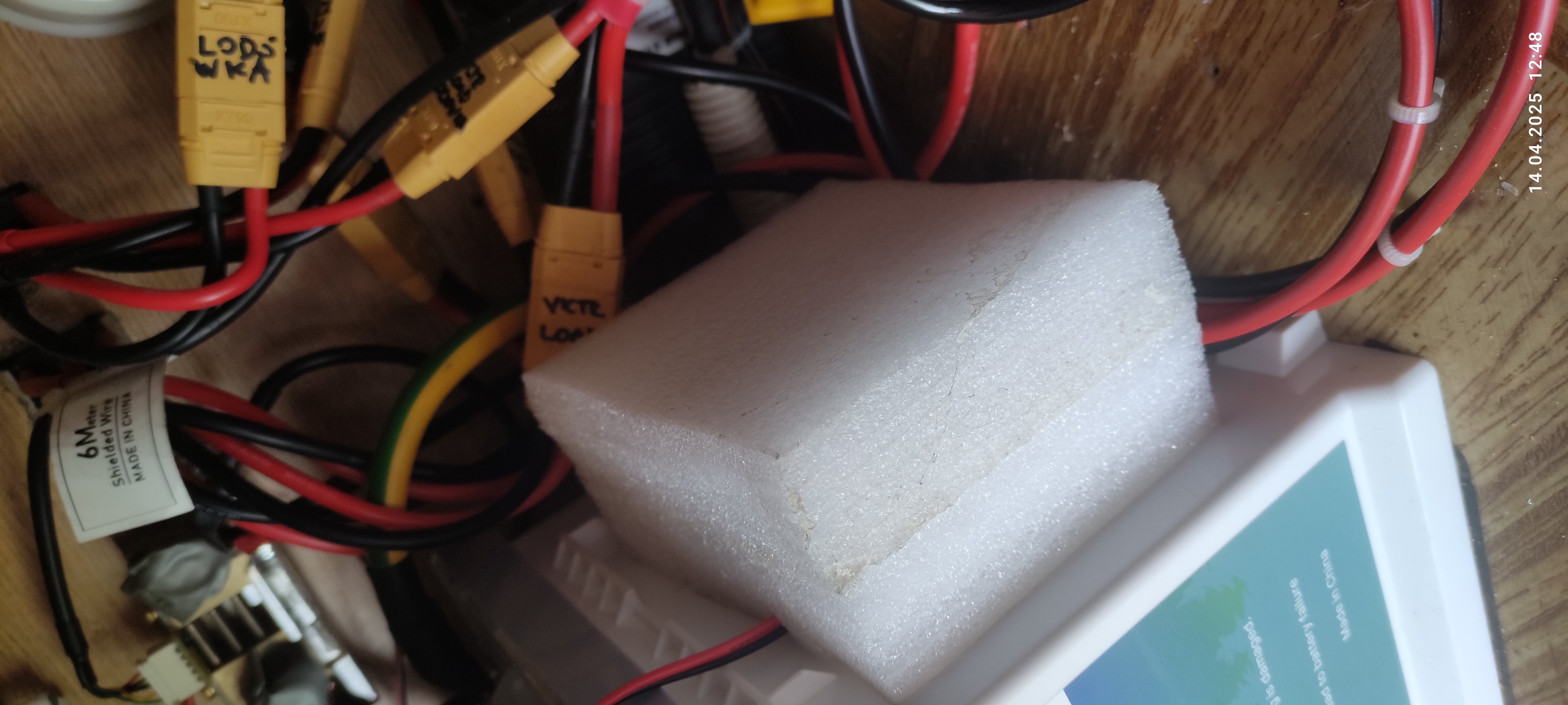

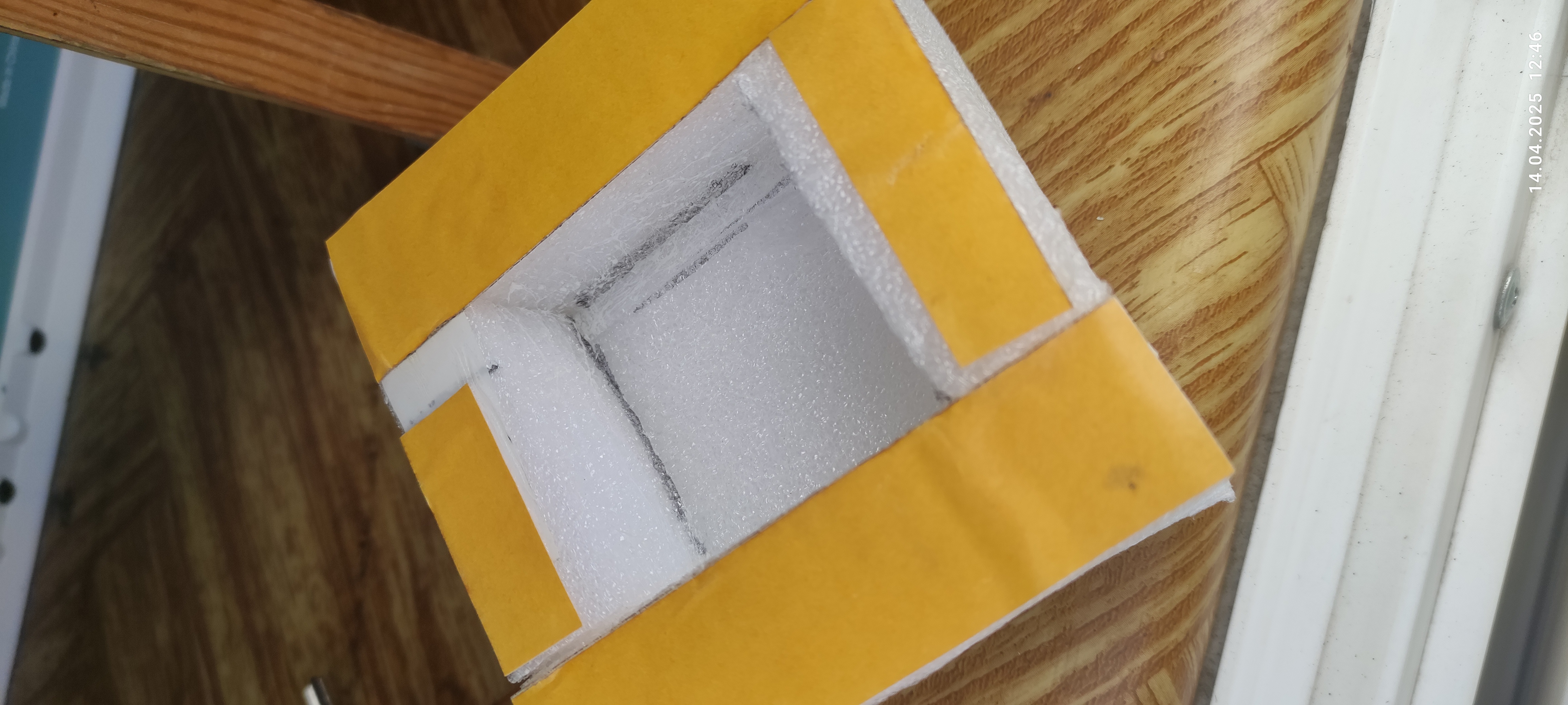

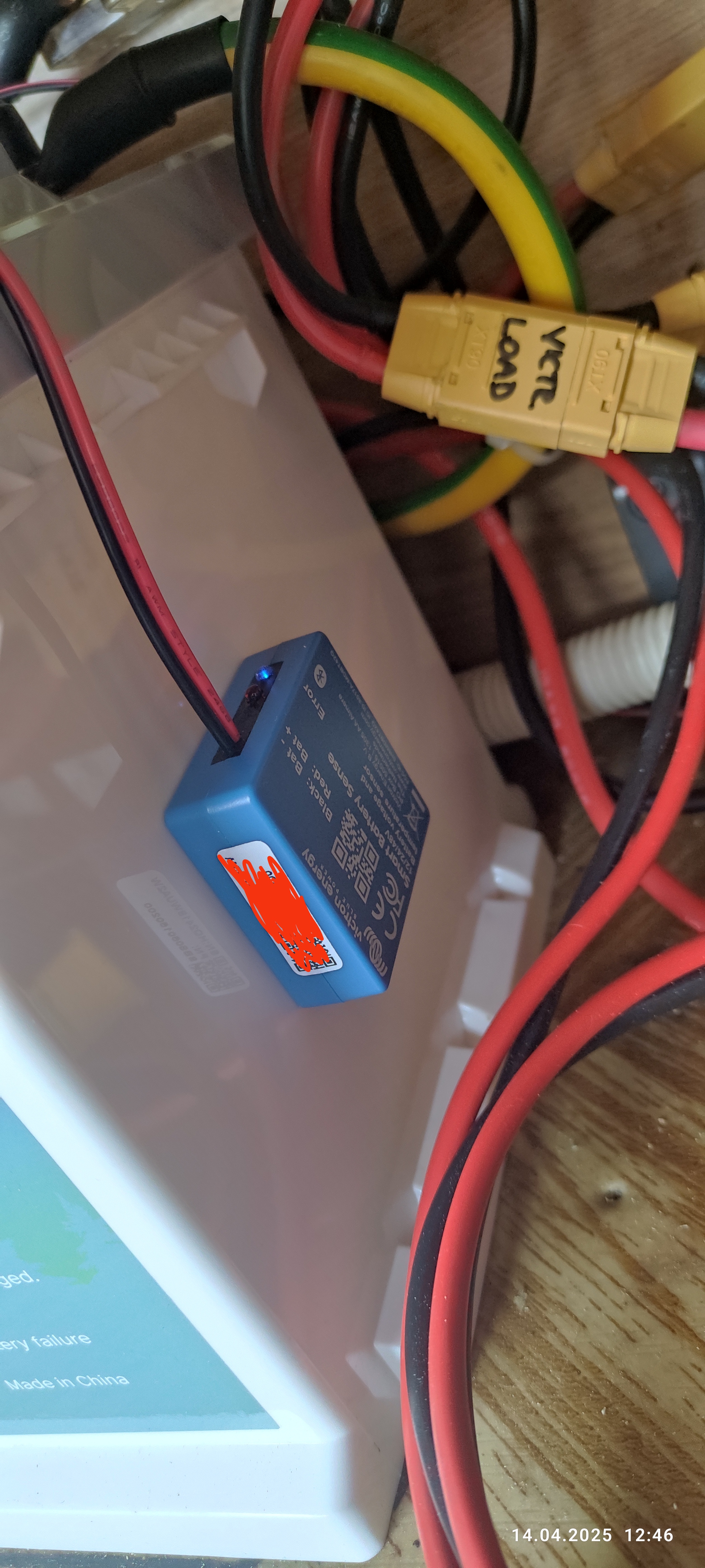

stachu_gda pisze:CornBlumenBlau pisze:Co do Twoich obaw, to może należy ten czujnik obudować jakimś styropianem albo inną karimatą, aby był bardziej związany temperaturowo z akumulatorem.
To może być dobry pomysł. Ja na razie zaznaczyłem temperaturę odcięcia na wyższą niż proponuje producent (na 8 stopni).
Faktycznie Twoje obawy były słuszne.
Po dołożeniu czujnika Victrona śmiało mogę stwierdzić, że to dobre urządzenie, bo odcina ładowanie zgodnie z nastawem, nawet od +10°C. Jednak jest pewne "ale"...
Mój akumulator ma swój czujnik temperatury do odczytu poprzez BT, który określiłbym jako wiarygodny i stabilny, natomiast na Victron'owskim są pewne wahania, w nocy pokazuje mniej niż czujnik aku, a w dzień już więcej. Dlatego ulepiłem "ocieplenie" z takiej białej pianki ochronnej, sklejone na klej tapicerski w sprayu, a do aku przyłapane taśmą dwustronną. W teorii powinno pomóc.W praktyce się okaże.

Czekam na dalszą relację, ja mam 2x aku pewnie będę musiał coś wymyśleć do wspólnego czujnika albo kupić dwa

__ArroW__ pisze:Czekam na dalszą relację, ja mam 2x aku pewnie będę musiał coś wymyśleć do wspólnego czujnika albo kupić dwa
Myślę Dawid, że jeden czujnik w zupełności wystarczy, oczywiście pod warunkiem że akumulatory będą stały obok siebie.

CornBlumenBlau pisze:__ArroW__ pisze:Czekam na dalszą relację, ja mam 2x aku pewnie będę musiał coś wymyśleć do wspólnego czujnika albo kupić dwa
Oczywiście, że obok siebie, nie chce robić dwóch miejsc do nich, przed majówką będę przymierzał miejsce montażu to zdam relację
