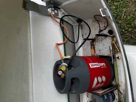

Cena LS może nie zabija, ale waga tej 11 kg butli w sumie tylko ok.1,5 kg mniej niż przeciętna stalówka z kołnierzem. Największym jej minusem wg mnie jest brak przeźroczystości.
Karol, weź też pod uwagę fakt lodówki kompresorowej na pokładzie. Swoją 11 kg tankowałem w tym sezonie tylko raz, przed złotem we Włocławku i po 24 nocach mam około 1/3 butli, co widać gołym okiem. Niby lodówka gazowa dużo nie spała, ale jednak...

CornBlumenBlau pisze:Ja kupiłem w carbonzorro.com norweską Hexagon-Ragasco, taką:
I sam ją tankuję przez zamontowany wlew LPG. Z zalet lekka, przeźroczysta i tania.
Inną opcją na bogato jest gasbank (w ofercie carbonzorro wybór duży) z zaworem OBD. Też lekka, ale droga.

Pavulon pisze:CornBlumenBlau pisze:Ja kupiłem w carbonzorro.com norweską Hexagon-Ragasco, taką:
Co znaczy tankuję sam ...na stacji benzynowej ?

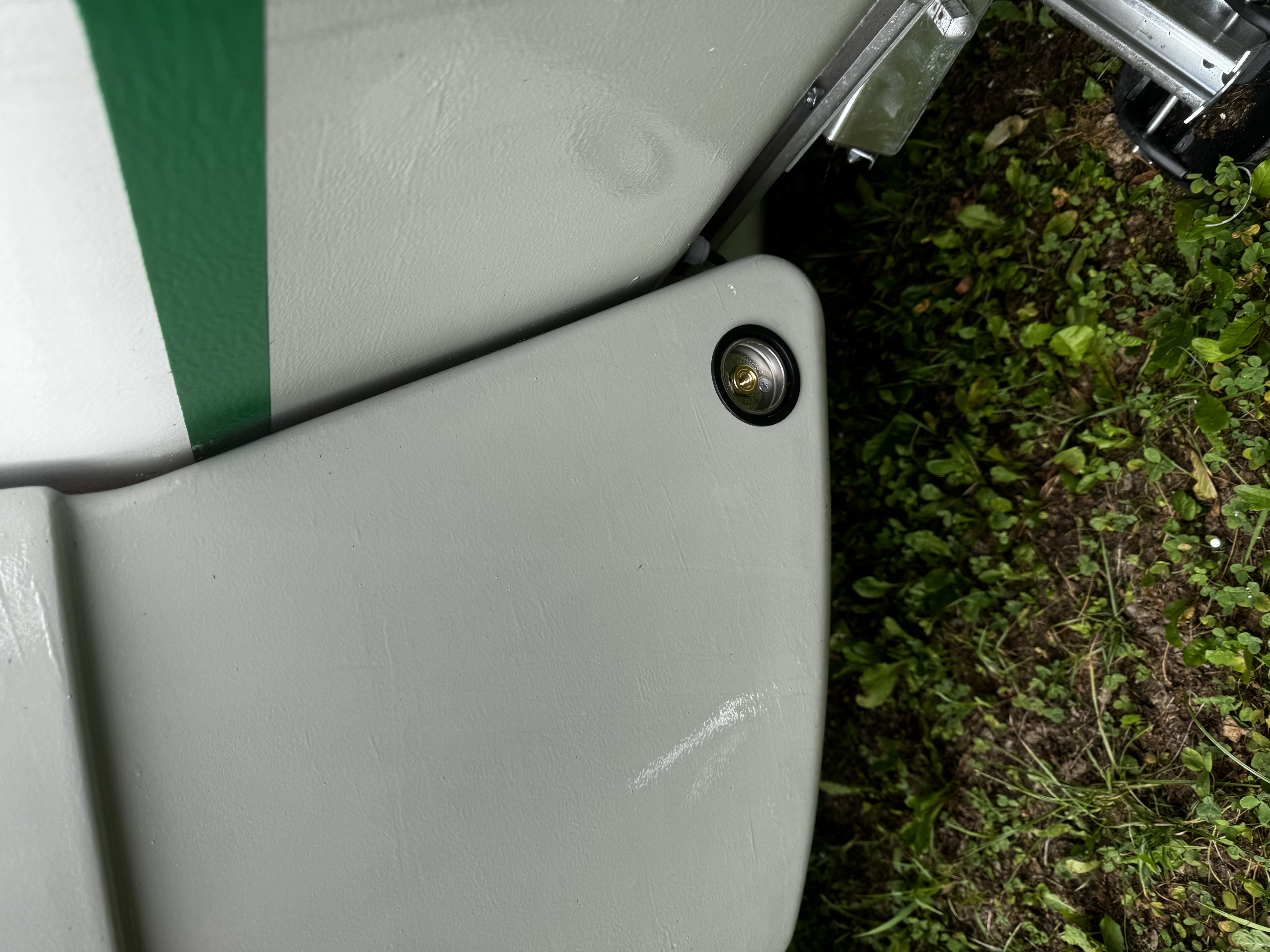

Odkręcam reduktor, ważę butlę liczę ile mogę zatankować, dokręcam wąż do tankowania z zewnętrznym złączem LPG typu fish z zaworem zwrotnym, odkręcam zawór butli oraz na przewodzie gazowym, zamykam kufer, jadę pod dystrybutor LPG i tankuję.
Dodam tylko, że jak ktoś tego nie rozkminił po pierwszym przeczytaniu, niech lepiej o tym zapomni;)

CornBlumenBlau pisze:Cena LS może nie zabija, ale waga tej 11 kg butli w sumie tylko ok.1,5 kg mniej niż przeciętna stalówka z kołnierzem. Największym jej minusem wg mnie jest brak przeźroczystości.
Jak masz zawór odcinający takowanie to przezroczystość jest mniej ważna bo w każdej chwili możesz zatankować do pełna i się niczym nie przejmować.
W kwestii wagi to nie wiem czy Karol powinien walczyć z odchudzaniem akurat tutaj. Mając z tylu przyczepy WC z nalaną wodą do spłuczki i kuchnię z lodówką to te kilogramy na dyszlu mogą się przydać.

Ale czym się można przejmować gdy butla jest przeżroczysta i widzisz ile jest gazu?...
Czy częste dotankowywanie do pełna jest takie wygodne, nie wydaje mi się. Wiąże się z każdorazowym odkręceniem reduktora i zapowietrzeniem instalacji. No chyba że gasbank multi, to rozumiem.
Re: Karolus i remont nr.3 - N126NT
Padło na lekką i „niebudżetową”
Z tankowaniem na zewnątrz w razie „w”.
