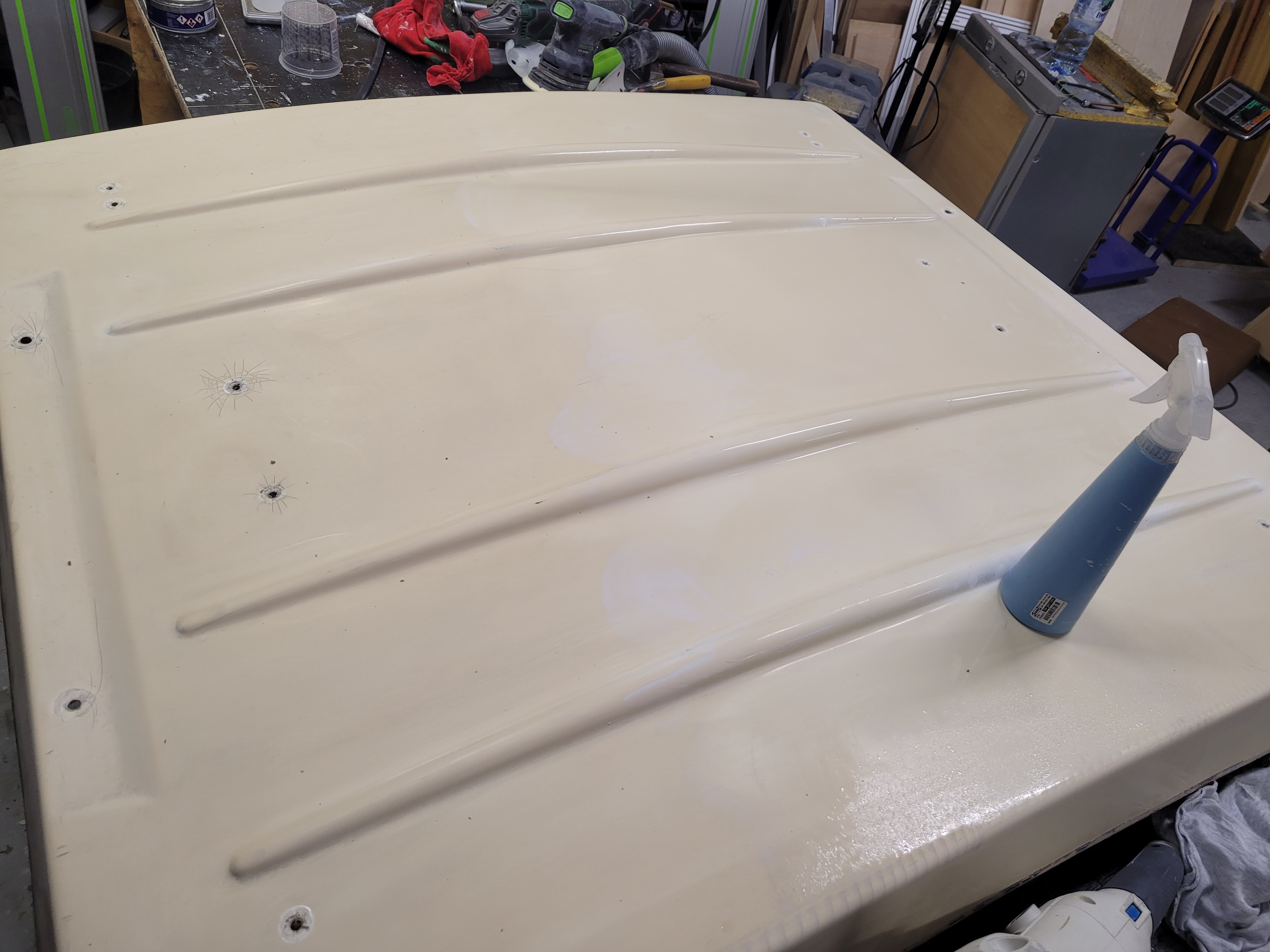

Nic nie nie może zmarnować! komuś przyświecała ta myśl gdy remontował tą przyczepę.. co było pod ręką zostało wklejone jako np. ramka okna??

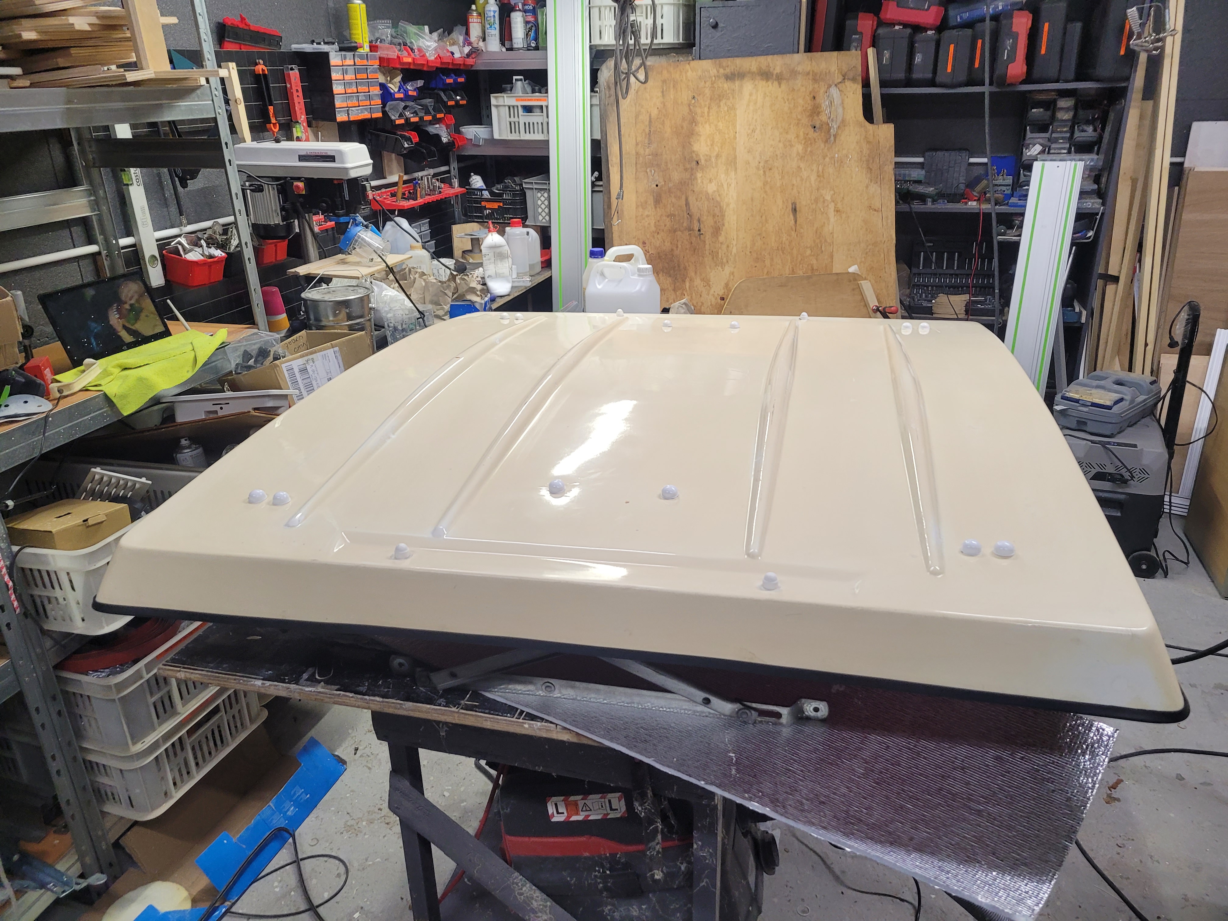

Dziś na celowniku naprawa ubytków laminatu oraz polerka otwieranego dachu.
mannt
Posty: 1047
Re: Remont wg. Easy_rider
Postautor: mannt » piątek, 27 paź 2023, 08:09

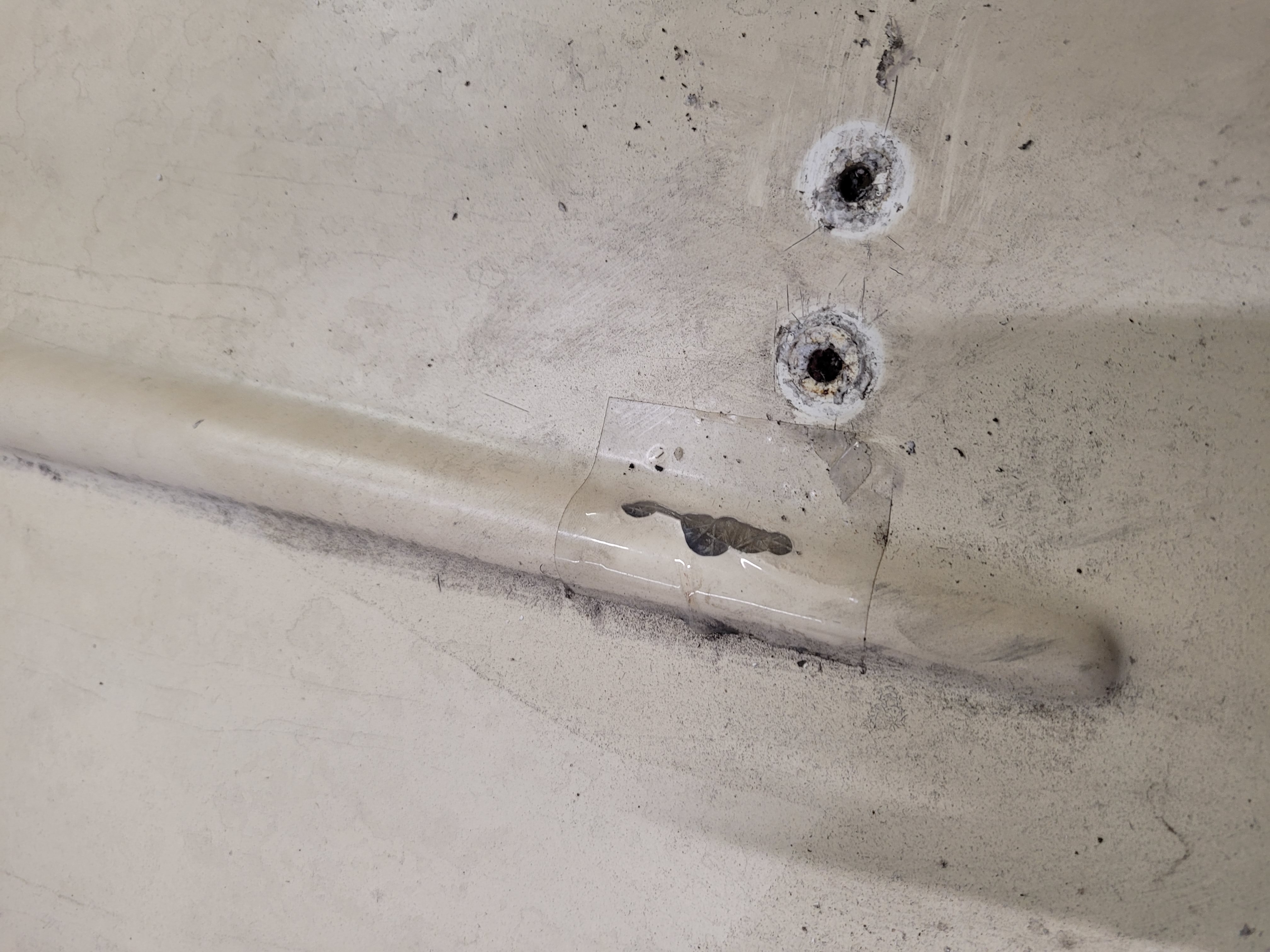

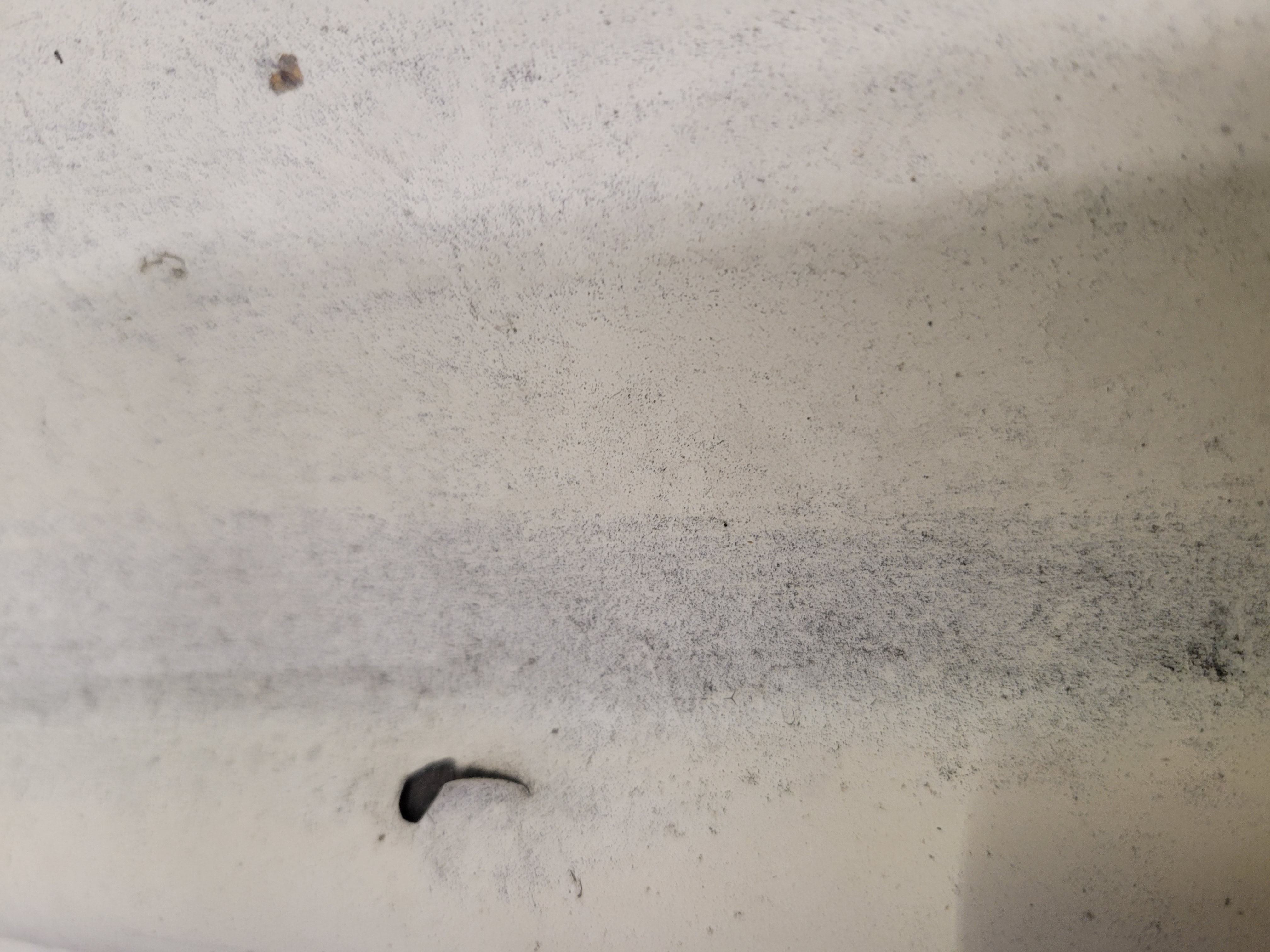

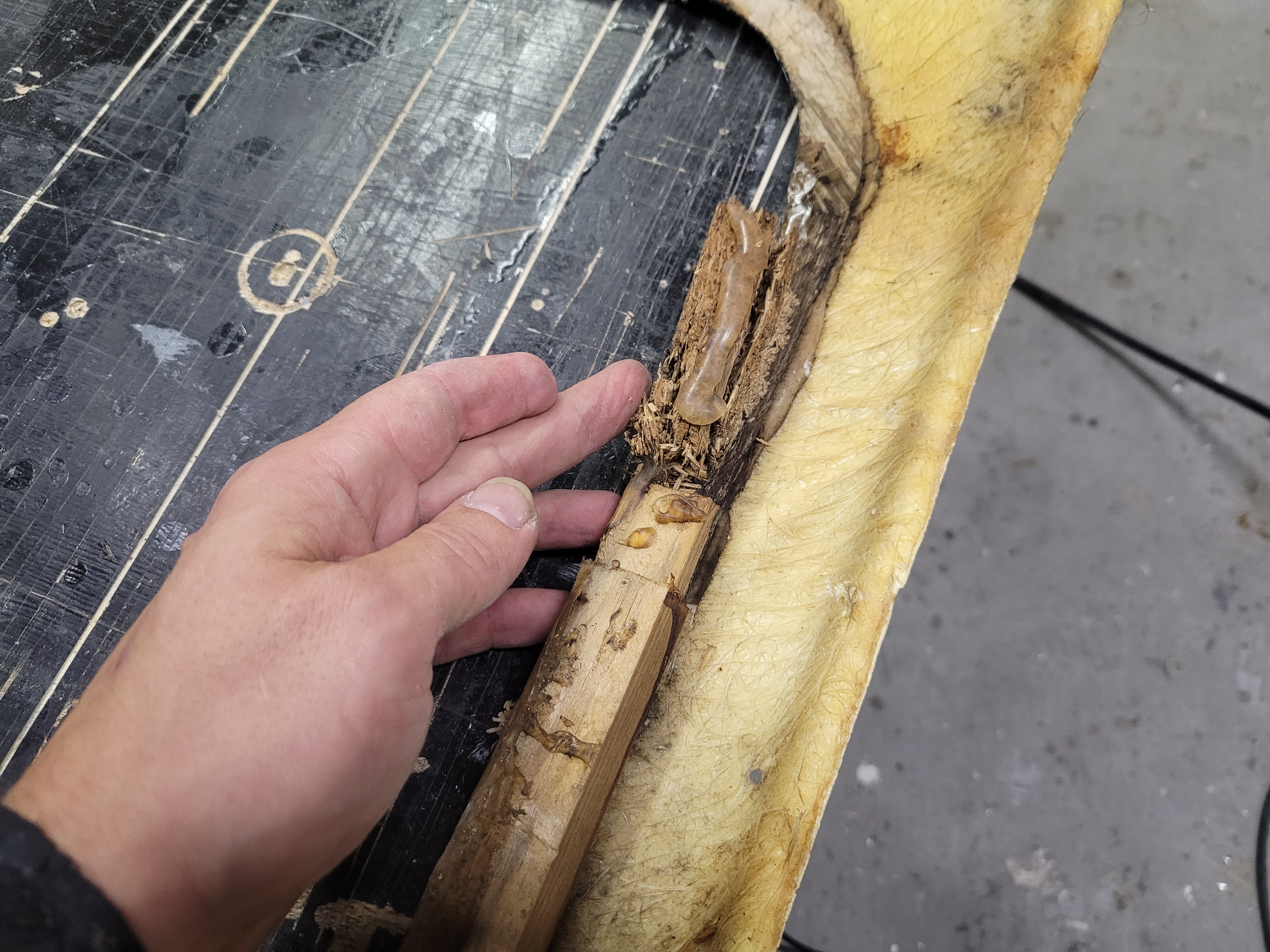

Wczoraj na warsztacie między innymi naprawa i montaż otwieranych okien. Ważne jest w takiej naprawie oczyszczenie "rany" . Nasączam IPA i kilkukrotnie przedmuchuje sprężonym powietrzem żeby pozbyć się zanieczyszczeń, czynność tą powtarzam aż do całkowitego oczyszczenia. Później zalewam specjalnym klejem UV, ale nie powiem jakim [emoji23][emoji2960]. Naprawa jest trwała i szczelna.ObrazekObrazekObrazekObrazekObrazek

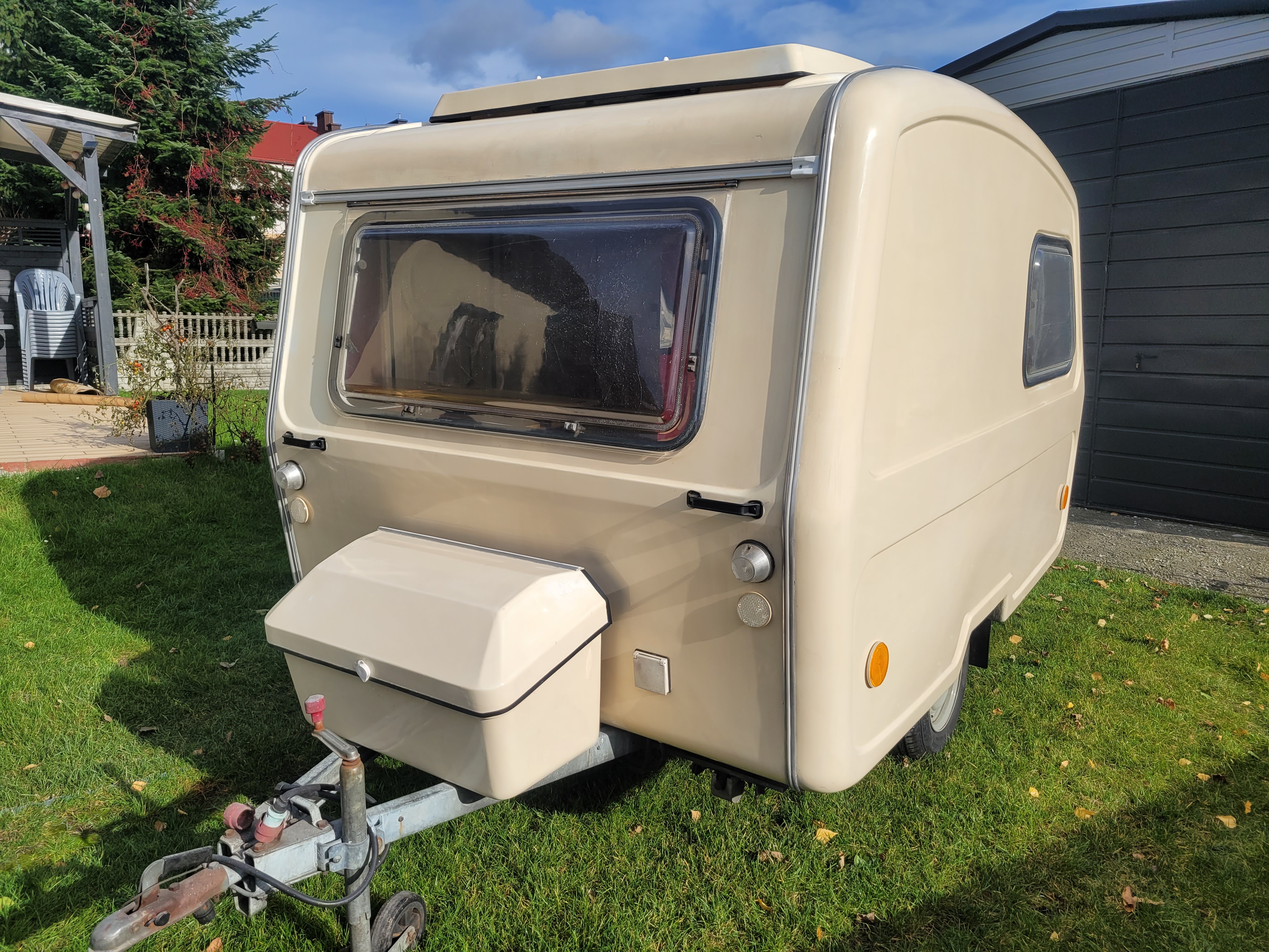

Szyby naprawione, kufer również, dach podniesiony, ściana wyprostowana, mebelki posklejane w całość, instalacja przejrzana, laminat wypolerowany.
Remont zakończony, przyczepa wróciła do Krzysztofa.

Tak, wczoraj odebrałem przyczepkę od Marcina. Byłem bardzo mile zaskoczony ostatecznym stanem przyczepy, jakością wykonanej pracy. Naprawdę bardzo dziękuje koledze za podjęcie się tego remontu. Widać tutaj połączenie solidności, pasji i pracy zawodowej. Naprawdę polecam każdemu takie rozwiązanie kto zaczyna przygodę z Niewiadówkami i nie ma doświadczenia, nie ma wolnego czasu.
Jeszcze raz dziękuję Marcinie i do zobaczenia w przyszłym roku na zjazdach bo na pewno się zjawimy. Do zobaczenia na trasie... Ahoj przygodo!

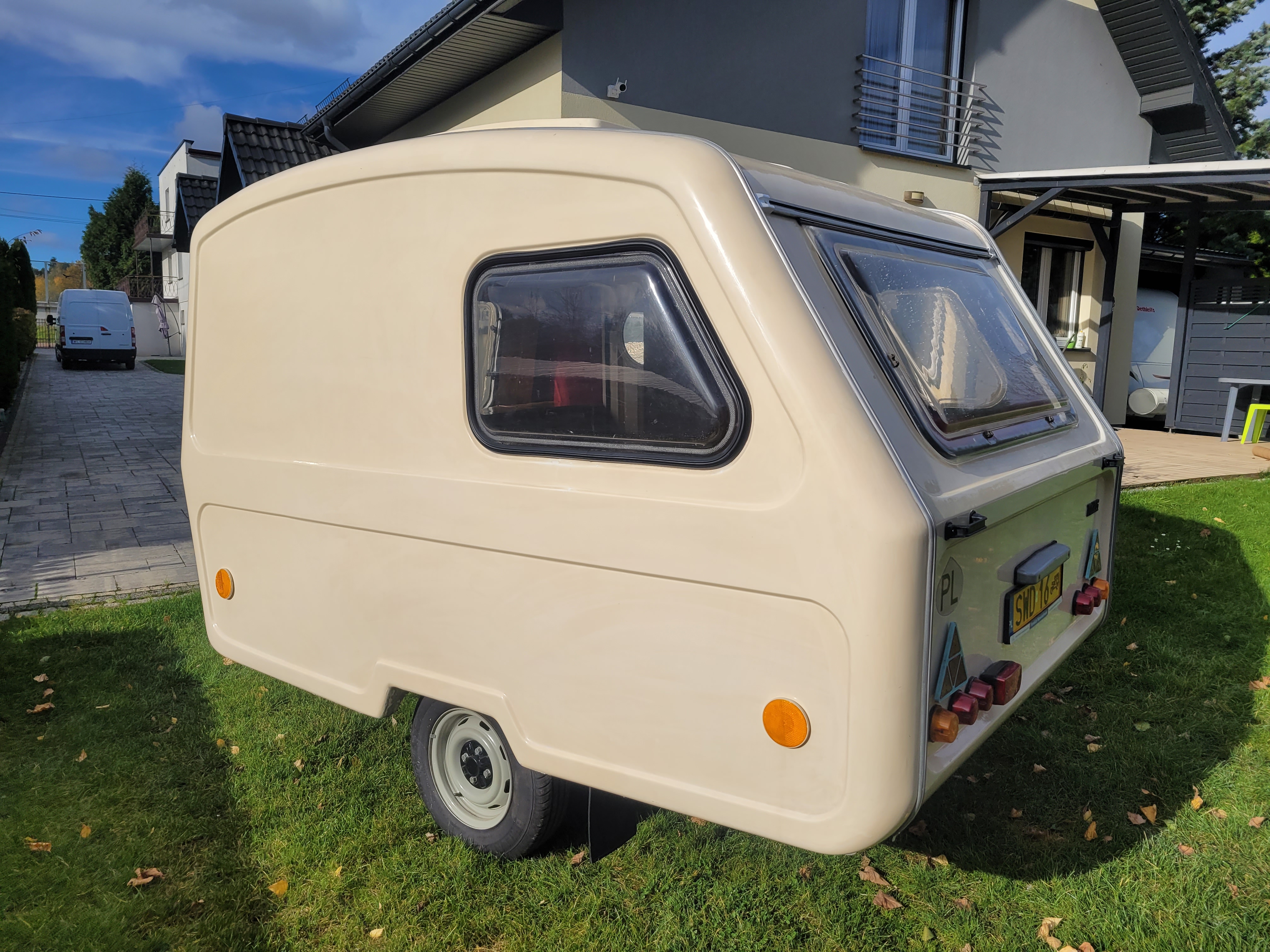

No i pięknie! Ten projekt fajnie poszerza portfolio CamperMannta bo jest świetnym przykładem restauracji a nie remontu i unowocześniania. Po swoim doświadczeniu wiem jak trudno czasami zdemontować wnętrze bez uszkodzeń dlatego tym większe uznanie dla Marcina za tą robotę. Ładny laminat po uzupełnieniu ubytków i wypolerowaniu urzeka bardziej niż ładny lakier. W fanklubie już jest jedna taka przyczepa mojego autorstwa tzw. "majówka" Moniki.

Ogólnie świetnie się prezentuje i brawa za robotę dla Marcina. Zrób tylko coś z tym zaczepem, bo ta korozja na nim kole po oczach przy odpicowanej skorupie ;)
