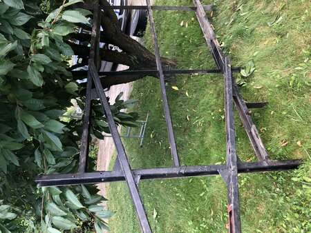

Dziś udało nam się podziałać przy przyczepie. Rama została oswobodzona od budy. Rama jak to rama wygląda różnie. Liczymy, że uda się z niej coś zrobić ;)

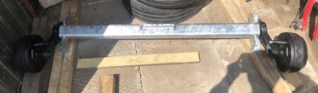

Dziś udało się nam odkręcić wszystkie podpory, najazd oraz oś. Łatwo nie było, kilka śrub nie chciało z nami współpracować i nie obyło się bez szlifierki.
Zdziwił nas fakt, że oś przyczepy to Alko 800kg. Byliśmy przekonani, że te wieloryby miały montowane mocniejsze ośki.
Po dzisiejszych zmaganiach rama poczeka w garażu na piaskowanie.

Z tego co widzę, to obawiam się, że po piaskowaniu tej ramy stwierdzisz,
że do dalszego użytkowania za bardzo się nie będzie nadawała.

Miron EZD pisze:Z tego co widzę, to obawiam się, że po piaskowaniu tej ramy stwierdzisz,
Też tak pomyślałem.
Jeżeli robisz "dla siebie" i "pod siebie" to proponuję "wyspawać" nową ramę na wzór starej.
Pomyślałbym także o wymianie osi - wiem,że to koszty generuje wszystko ale uważam że jak robić raz to porządnie i się cieszyć "na lata".

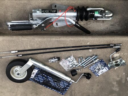

W międzyczasie kompletujemy nowy zestaw oprzyrządowania do nowej lub odnowionej ramy.
Pytanie:
Czy do połączenia nowych linek z nową osią (bębnami) potrzebne są jakieś dodatkowe elementy?

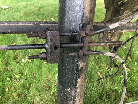

Wszystko jest w komplecie. Ze starego zestawu zostaje tylko pręt. Sposób montażu linek do bębnów.

Dzięki za grafikę montażu linek :)

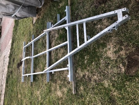

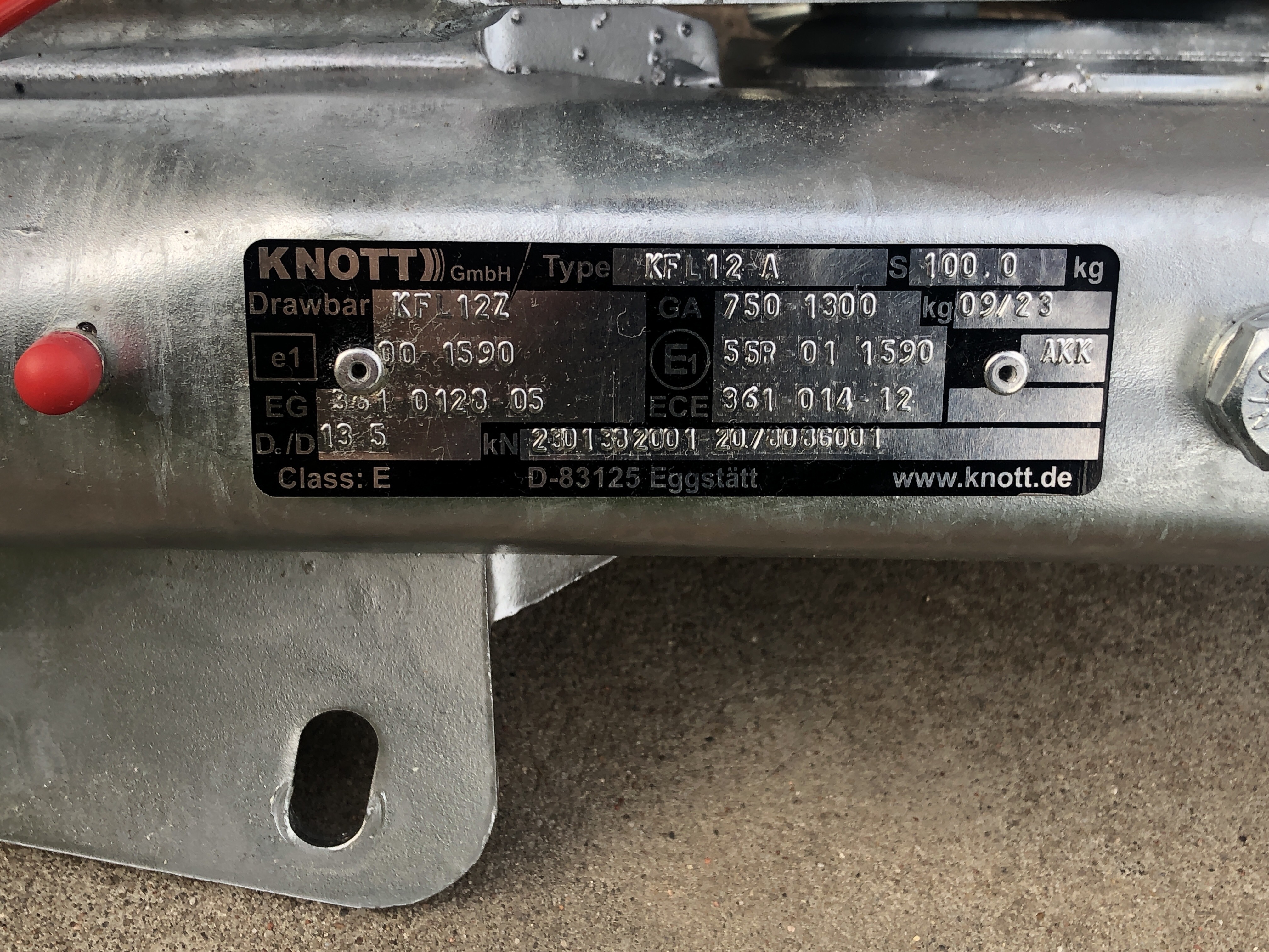

Hej, zima jak narazie sobie poszła, a pierwsze słoneczne dni zmotywowały mnie do pierwszego wyprowadzenia nowej ramy na trawkę.
Wreszcie nie będę obawiał się, że coś się złamie :D
Teraz muszę poprawić kilka przetarć ocynku powstałych w transporcie. Czym najlepiej „załatać” drobne przetarcia i rysy na ocynku? Ocynk w sprayu da radę? Czym wyczyścić drobne rudawe naloty w tych miejscach?

n132_Slow_life pisze:...Czym najlepiej „załatać” drobne przetarcia i rysy na ocynku? Ocynk w sprayu da radę? Czym wyczyścić drobne rudawe naloty w tych miejscach? ...
Przytarcia potraktowałbym jakimś odrdzewiaczem, bo mechanicznie szkoda nowego ocynku.
Myślę, że cynk w sprayu spokojnie ogarnie temat, tylko kilka warstw; nie oszczędzaj.
