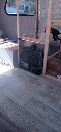

Wszedłem na kolejny etap remontu. Składa się środek. Mebelki powoli nabierają kształtu. Piec włożony na miejsce ale tylko dla przymiarki.
Najbardziej się bałem, czy aby na pewno w dobrym miejscu wycinam dziurę pod piec. Pomógł mi w tym szablon którego wymiary znalazłem w sieci. Na tym etapie muszę się wstrzymać z pracami bo studnia pieniędzy wyschła i musi trochę nakapac. Łazienki nie będzie. Kuchnia na koniec zostaje. Później instlacje, testy i na jesień pierwszy wyjazd.
