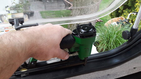

U mnie wyglądało to w ten sposób:
Mocowanie za pomocą tackera:
To taka moja mała podpowiedź jeśli chodzi o montowanie ramy okiennej i uszczelki.
Nie wiem jak na to patrzą inni klubowicze, może ja jestem przewrażliwiony i ponoć jestem szczególarz :lol:
Re: Postrzelona n126 - moja przygoda z remontem
Postautor: Murano » wtorek, 24 maja 2022, 14:01
U mnie chyba tucker był za słaby i miał problem się przebić i zastosowałem malutkie wkręty z dużym łbem. Dociągałem do momentu schowania się łba w uszczelce i trzyma świetnie do dziś w obu przyczepach.
Posty: 5557
Postautor: RAFALSKI » wtorek, 24 maja 2022, 19:57
Ja najpierw próbowałem tuckerem ręcznym i też nie chciał się przebić ale poszło elektrycznym. Strzelał aż za mocno, trzeba było go wyregulować. Wkręty też jak najbardziej, gdybym nie miał elektrycznego tak bym zrobił.
