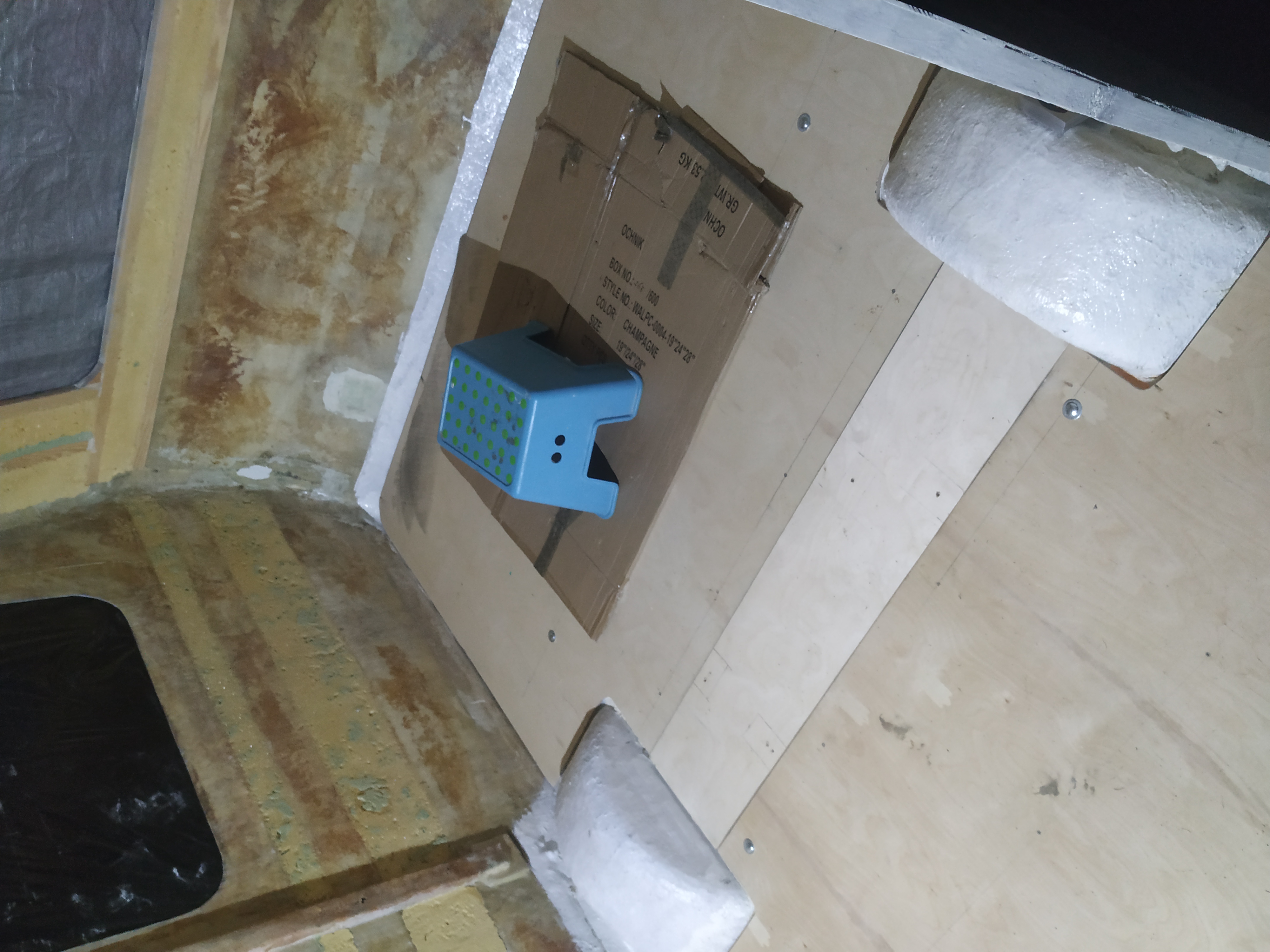

Dziś wreszcie skorupka przytwierdzona została do ramy przez nowiutką podłogę. Sklejka oklejona ekranami i doklejona na łączeniach srebrną metaliczną taśmą została przykręcona najpierw do ramy a potem do legarów nierdzewkami co jakieś 40cm. Pierwsze wrażenie co do ocieplenia podłogi to wydaje się być sztywniej na sklejce.

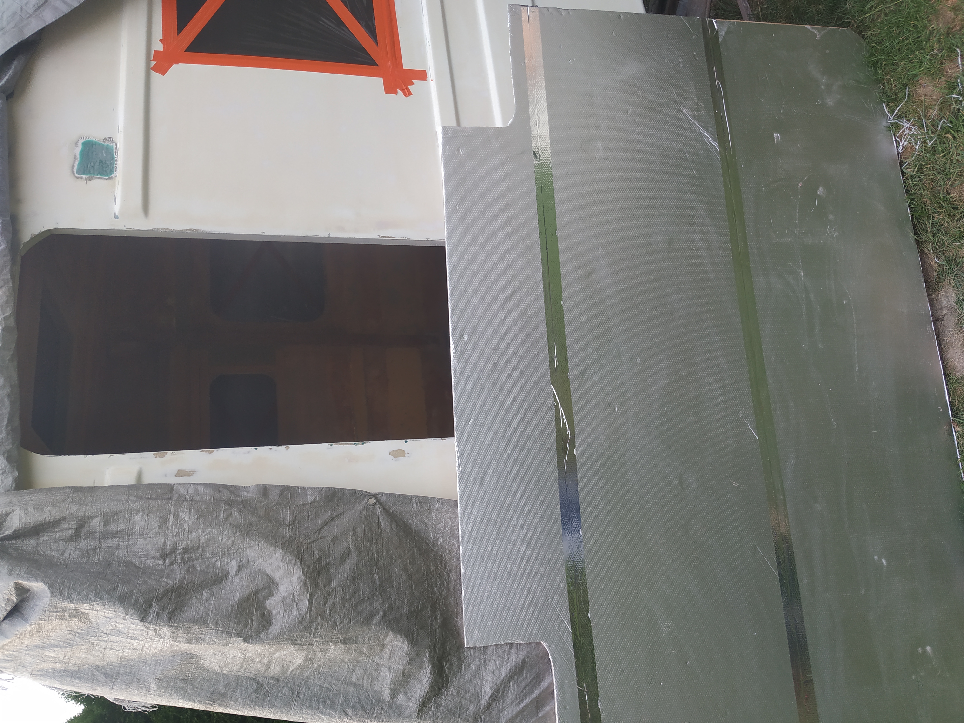

Pytania na dziś:
1. Czy kabelki od świateł pod ekrany? Czy między ekrany i tapicerkę? Czy na tapicerkę?
2. Czy malować sklejkę na podłodze czy zostawić oddychającą? Malowanie zabezpieczy przed brudem i ewentualnym zalaniem.
3. Jak kleić ekrany? Czy w zagłębienia docisnąć czy zostawić powietrze? Czy może wypełniać styropianem czy pianką PUR?
4. Listwy alu kedra i ozdobna wymieniać jak styrane czy reanimować?
Pytania na dziś:
- Posty: 4225
Re: Odświeżenie N126N by SoCool
1. Oświetlenie wewnętrzne pod, zewnętrzne na.
2. U mnie fabrycznie była surowa i tak ją zostawiłem.
3. Ja dociskałem ale gdybym robił drugi raz to wypełniałbym styropianem.
4. Jeśli nie są pogięte, wyszczerbione, itp to można łatwo reanimować.
- SO...N126
- Posty: 136
- Rejestracja: wtorek, 31 maja 2016, 19:21
- Lokalizacja: Kraków
Dzięki za odpowiedź.
Czyli najpierw wyklejanie styropianu i ekranów oraz tapicerka a potem światełka. A wewnątrz trzeba poprowadzić kabelki tam gdzie przewiduję oświetlenie przed wyklejaniem.
Pewnie też tak zostanie, coby kolejnego kilograma farby nie dokładać.
Chyba pójdę w duże powierzchnie ze styropianem, zaokrąglenia wypełnione pianką i docięte do prostego i na wszystko polecane ekrany zagrzejnikowe.
No właśnie są pogięte, poszczerbione i generalnie sporo z nimi jeszcze roboty choć część już zrobiona jakiś czas temu w postaci usunięcia farby i wstępnego szlifu wełną stalową. Wycenię nowe i się okaże czy warte zachodu. W takim razie jeszcze muszę doczytać jak się wygina nowe dopasowując do kształtu budki.
tomcat pisze:1. Oświetlenie wewnętrzne pod, zewnętrzne na.
tomcat pisze:2. U mnie fabrycznie była surowa i tak ją zostawiłem.
tomcat pisze:3. Ja dociskałem ale gdybym robił drugi raz to wypełniałbym styropianem.
tomcat pisze:4. Jeśli nie są pogięte, wyszczerbione, itp to można łatwo reanimować.
Pod lampki w środku spokojnie możesz poprowadzić kable pod ekranami. Tomkowi chodziło o lampy tylne, zewnętrzne. Tu kable lepiej puścić wierzchem i pochować w meblach. Co do listwy zawsze możesz wymienić, ale nikt Ci tego nie wyśle, więc będziesz musiał sam pojechać. Przewiezienie łatwe nie będzie.

W zeszłym roku nie cierpiałem na nadmiar czasu w związku z czym udało się tylko ocieplić styropianem do głębokości listew i wykleić wnętrze ekranami zagrzejnikowymi oraz pomalować sklejkę na podłodze coby dodatkowo ją zabezpieczyć. Przyczepka na zimę podparta w środku, ze względu na duże obciążenia dachu śniegiem, czekała aż do dziś nie ruszona, gdyż w międzyczasie priorytetem stała się naprawa namiotu dachowego uszkodzonego na koniec zeszłego sezonu. Naprawa zajęła mi wiele godzin, a dojeżdzanie do miejsca garażowania prawie godzinę w jedną stronę nie przyspieszało działania. Udało się naprawić namiot na oryginalnych materiałach i przy okazji wprowadzić kilka modyfikacji. Rozpoczęcie sezonu z naprawionym namiotem nad polskim morzem udane. Planowo właśnie miałem zająć się dalszą częścią remontu, ale jednak zdecydowaliśmy z piękniejszą połówką, że już czas na realizację wieloletniego marzenia czyli zakupu większego samochodu od T4, który będzie służył wakacyjnie. W związku z czym dalsze inwestowanie czasu i pieniędzy w remont przyczepki jest bezcelowe i przyszedł czas na sprzedaż. Na pierwszy rzut poszła N250 C i dziś odjechała z nowym właścicielem. Teraz zastanawiam się w jaki sposób spieniężyć N126N? Czy wogóle sprzedawalna jest w aktualnym stanie?
