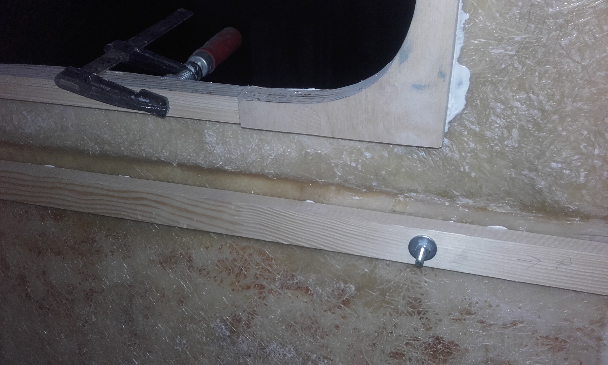

Jak to mówią w fanklubie: "każdy robi pod siebie" czyli tak jak uważa to za słuszne i jakie ma możliwości oraz zdolności.
Troszkę te rogi klejone z kilku kawałków nie wyglądają za dobrze.
Należy pamiętać, że na tych łukach będziesz zakręcał uszczelkę i dobrze by było gdyby ten łuk był w całości.
Do tego warto jest przymocować tą uszczelkę za pomocą zszywek do listewki aby się nie odkształcała.

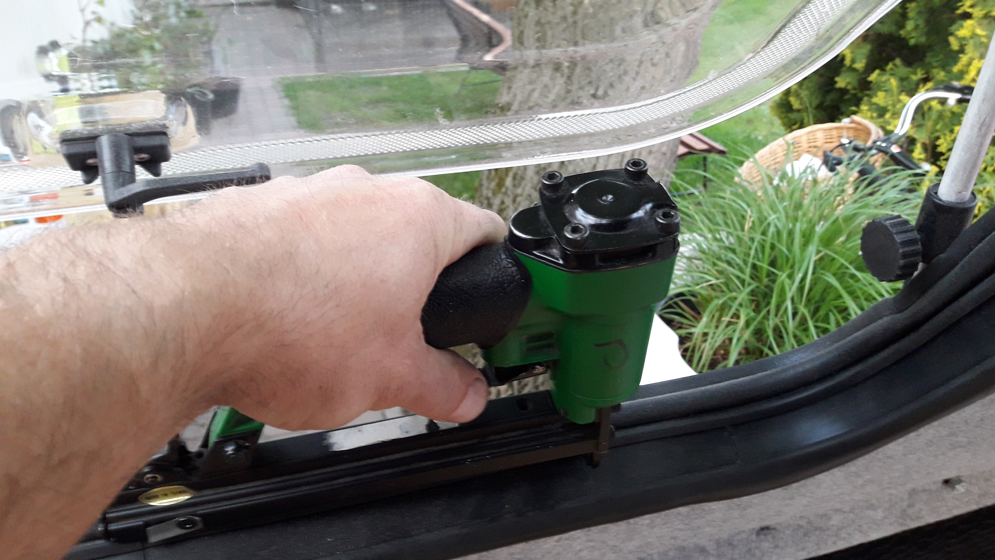

U mnie wyglądało to w ten sposób:
Mocowanie za pomocą tackera:
To taka moja mała podpowiedź jeśli chodzi o montowanie ramy okiennej i uszczelki.

Postautor: Murano » wtorek, 24 maja 2022, 14:01
U mnie chyba tucker był za słaby i miał problem się przebić i zastosowałem malutkie wkręty z dużym łbem. Dociągałem do momentu schowania się łba w uszczelce i trzyma świetnie do dziś w obu przyczepach.

Postautor: RAFALSKI » wtorek, 24 maja 2022, 19:57
Ja najpierw próbowałem tuckerem ręcznym i też nie chciał się przebić ale poszło elektrycznym. Strzelał aż za mocno, trzeba było go wyregulować. Wkręty też jak najbardziej, gdybym nie miał elektrycznego tak bym zrobił.
