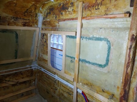

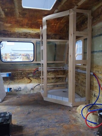

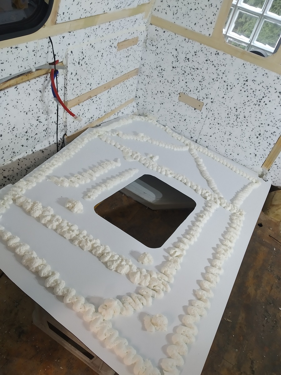

Budowa mojej łazienki składała się następujących kroków (kroki na foto):
1. Przeróbka budy N126N na N126NT (więcej info we wcześniejszych wpisach).
2. Przygotowanie ramki na tył oraz wlaminowanie kilku dodatkowych listew, żeby było do czego kręcić kostrukcję.

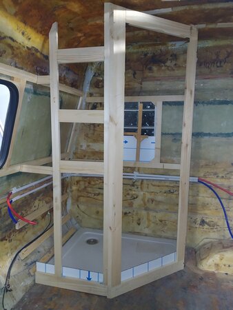

3. Przygotowanie konstrukcji drewnianej łazienki.

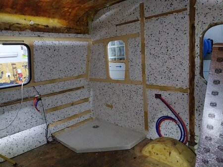

4. Wklejenie "instalacji wodnej" do łazienki i do aneksu kuchennego.

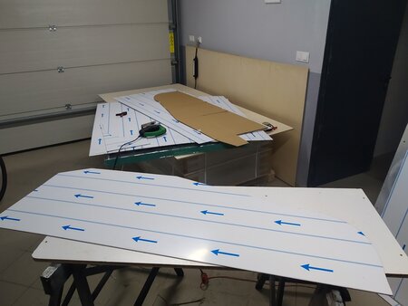

5. Docieplenie budy styropianem - styropian klejony pianoklejem Tytan 60 Sekund.

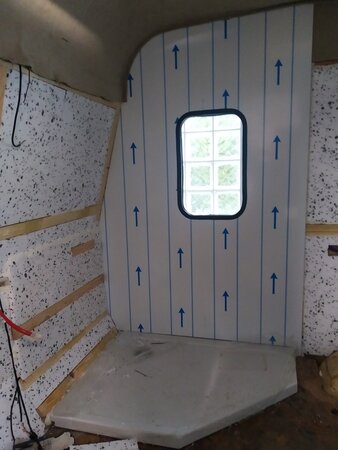

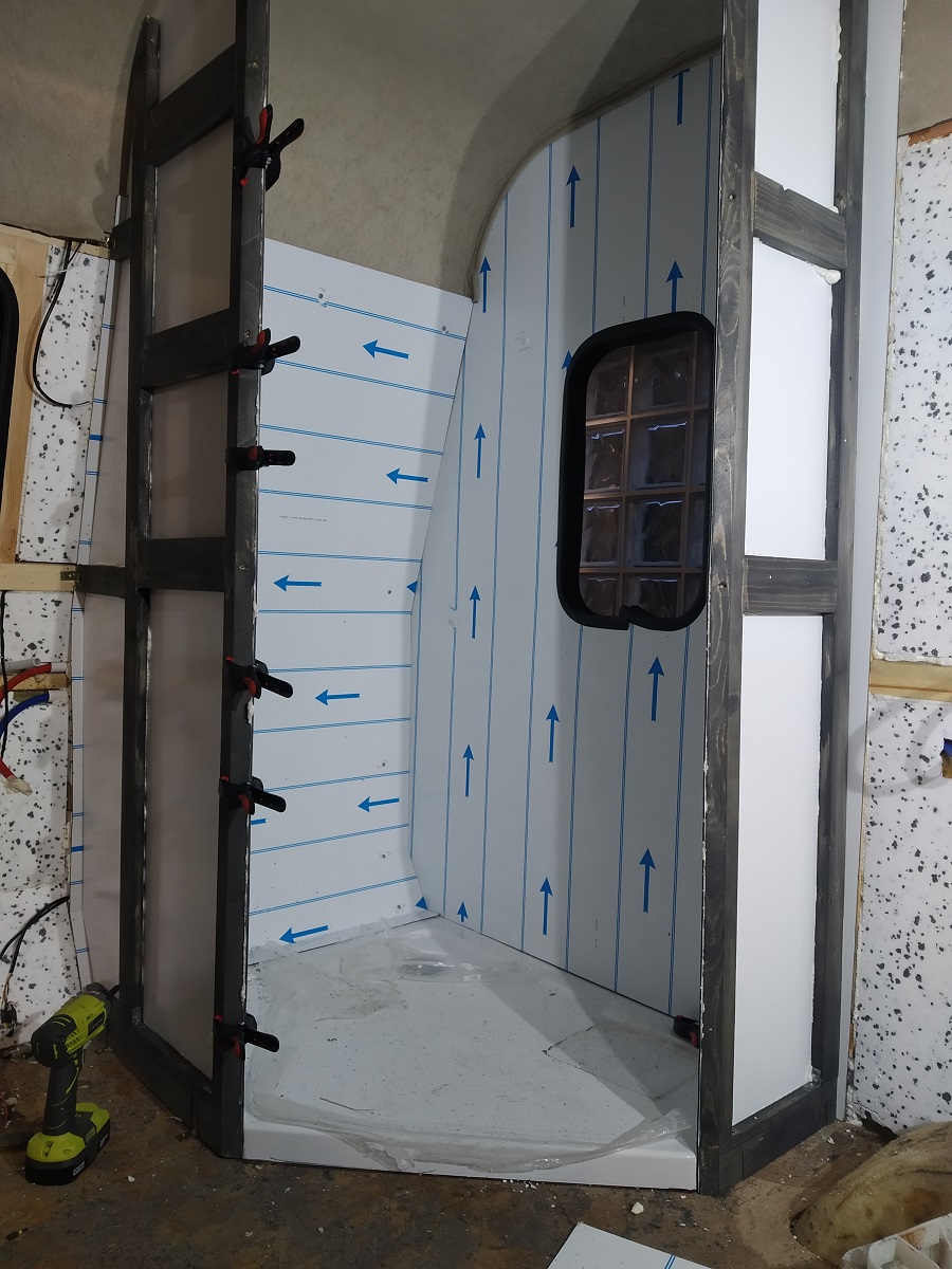

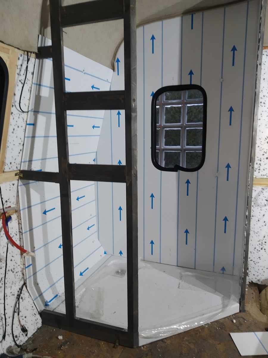

6. Wyklejenie wnętrza łazienki płyta warstwową dibond - klejone również pianoklejem Tytan (docinanie szablonów to osobna historia :D)

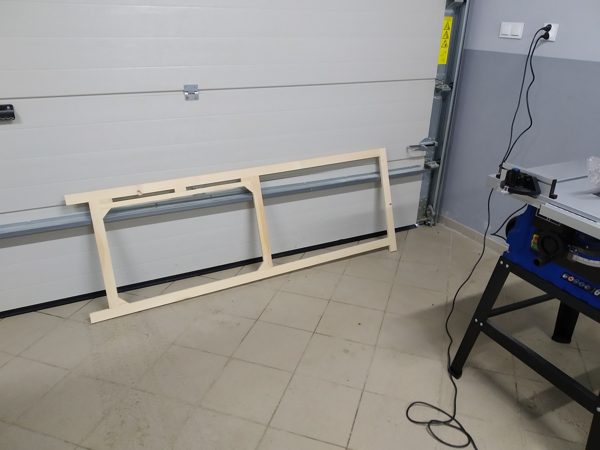

7. Wycięcie ściany "drzwiowej" ze sklejki.
8. Przygotowanie drzwi.
9. Uszczelnienie połączeń: ściana/ściana oraz ściany brodzik - Sikaflex.

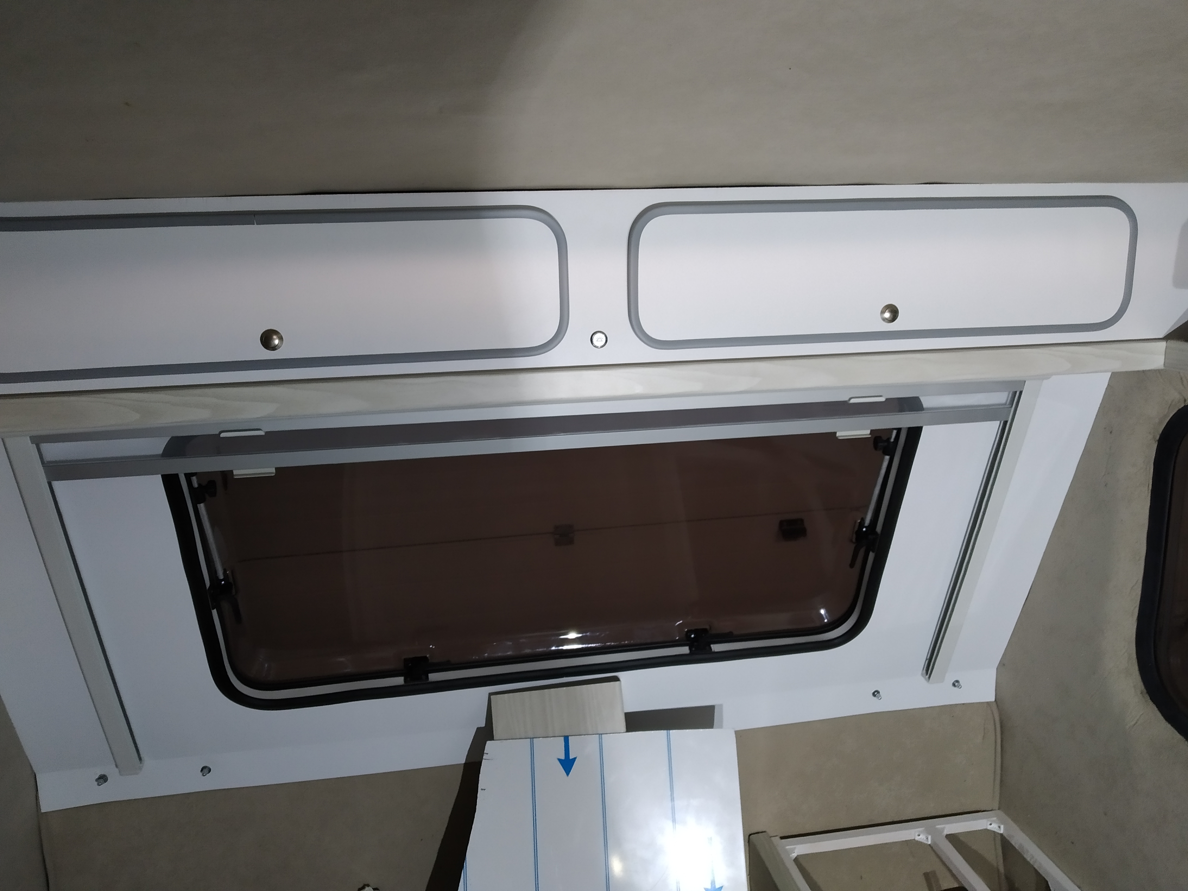

10. Montaż umywalki, toalety, światła, półeczek itp.
Podsumowując:
- łazienka jest trwała - domowy brodzik oraz ściany z dibondu, który można stosować na zewnątrz pomieszczeń - odporny na warunki atmosferyczne
- łazienka jest szczelna - ściany oraz brodzik są uszczelnione Siką, śmiało można lać wodę

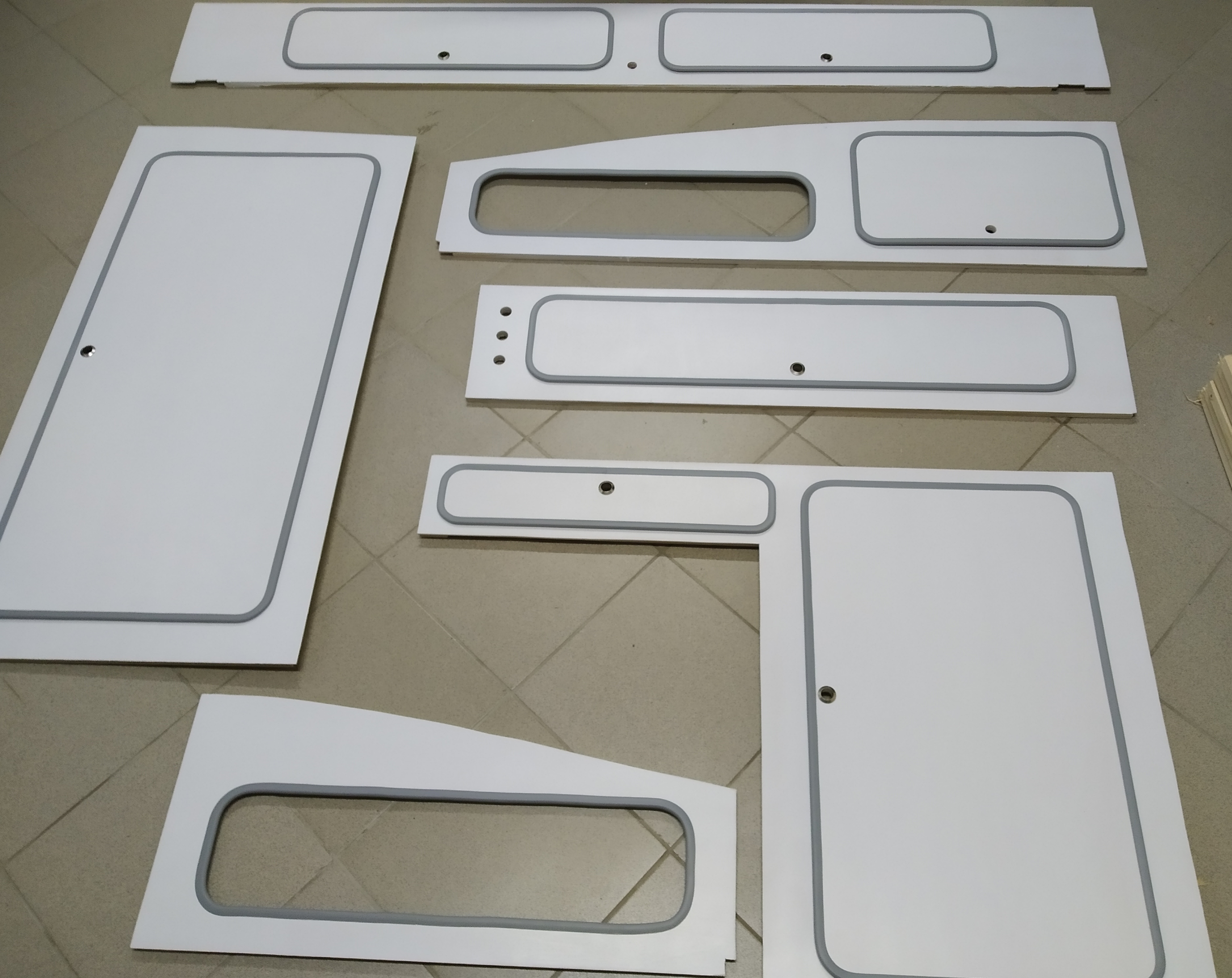

Powiedz jeszcze co za uszczelkę dawałeś na rant mebli, drzwiczek itp?

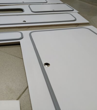

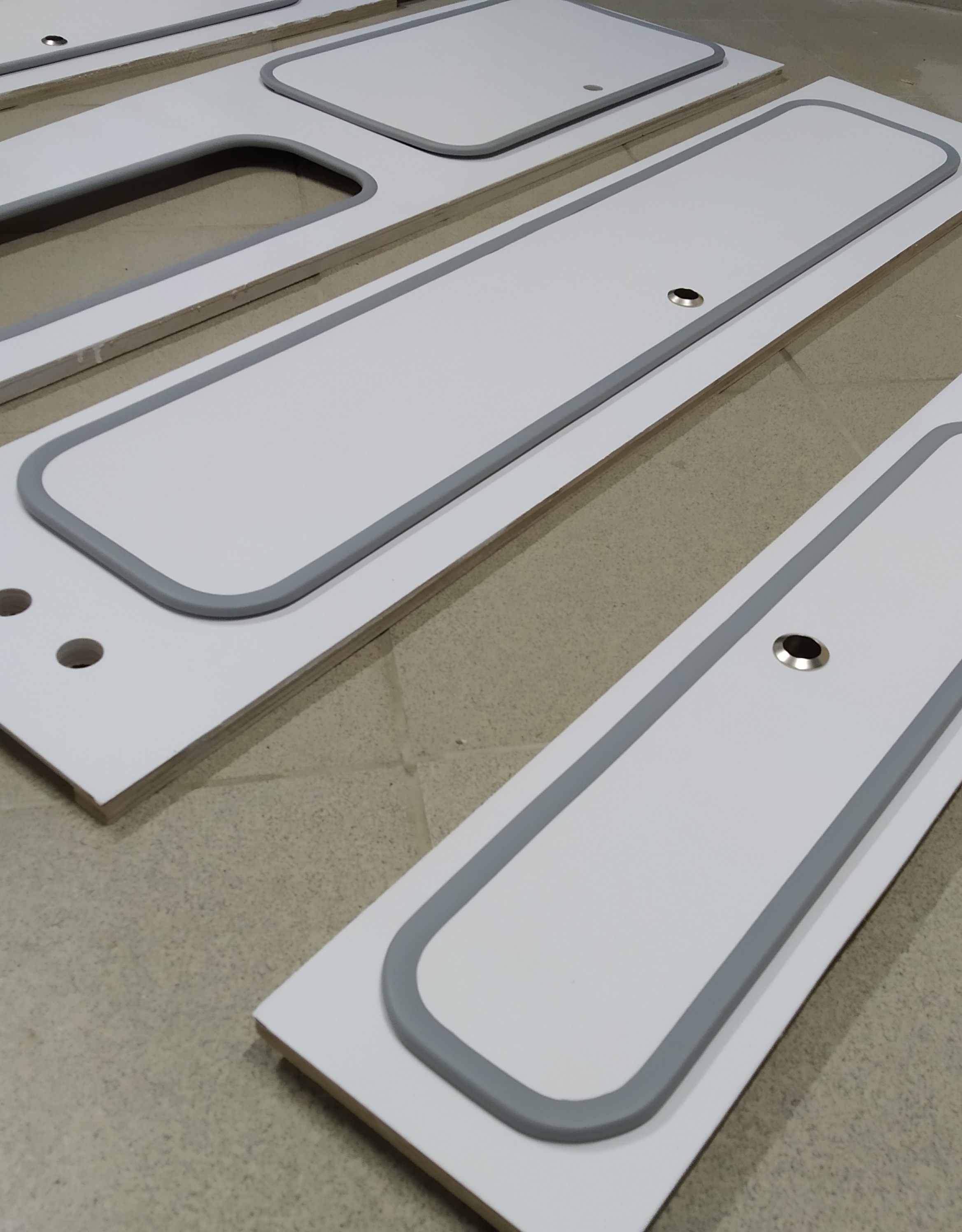

Uszczelka to:
https://centrumuszczelek.pl/uszczelka-t ... 11-03-1627

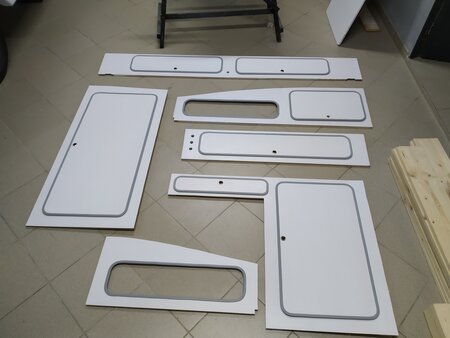

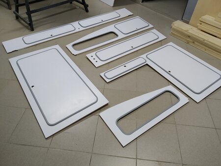

Sklejkę 4mm z której robiłem meble trzeba lekko pociągnąć papierem na klocku przy krawedziach, żeby się ładnie układała. Ale za to nie trzeba nic kleić - wchodzi na wcisk i super się trzyma. Czysto, schludnie i szybko.
Wszystkie drzwiczki mam zrobione tą uszczelką.
Po całym sezonie i zimowaniu trzyma się wzorowo, nigdzie się w nie zsunęła czy skurczyła.
Super produkt. Naprawdę polecam!
Poprawia wygląd i redukuje znacznie stres przy cięciu łuków wyrzynarką z ręki 8-)

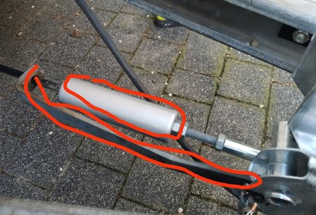

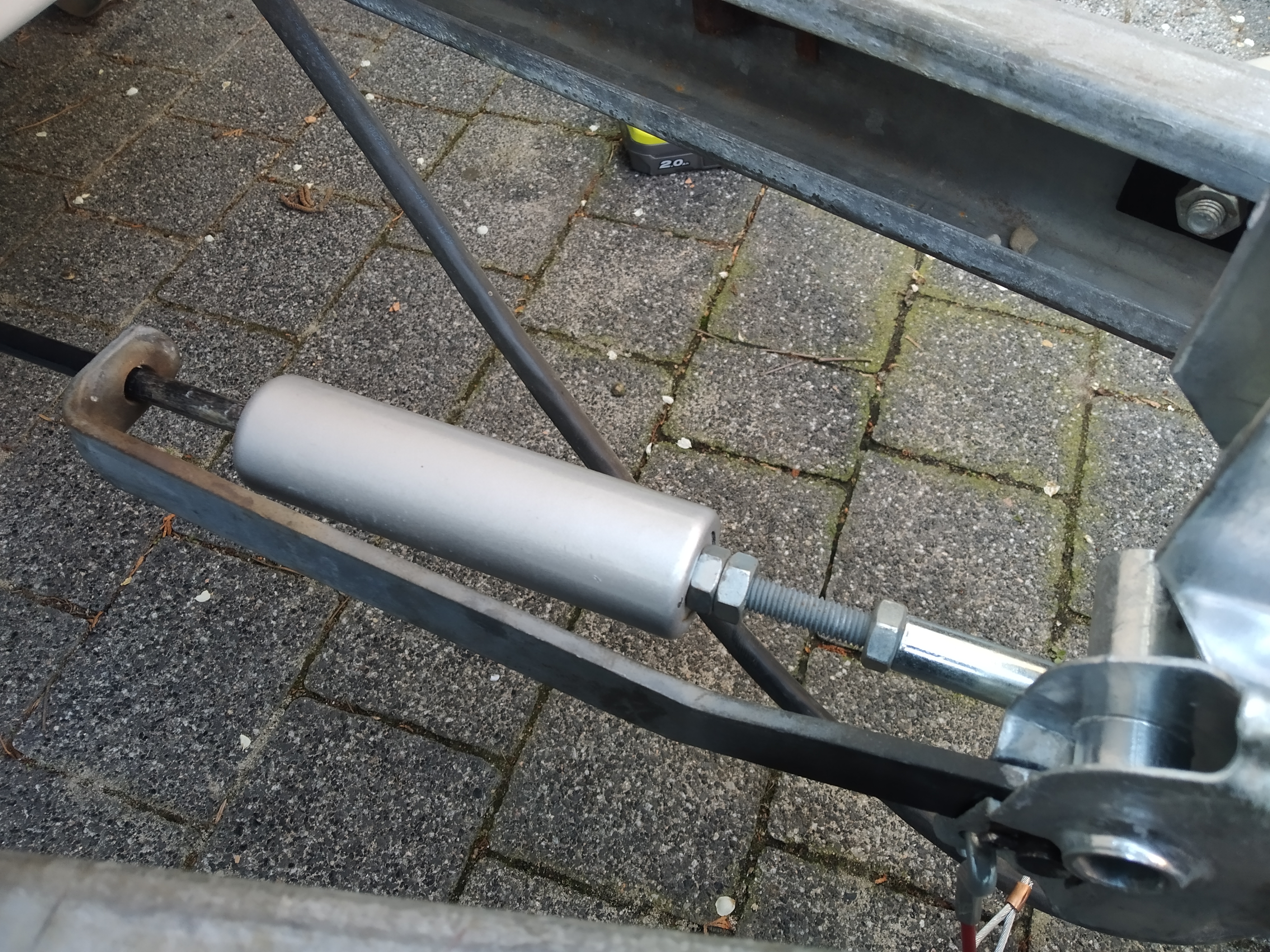

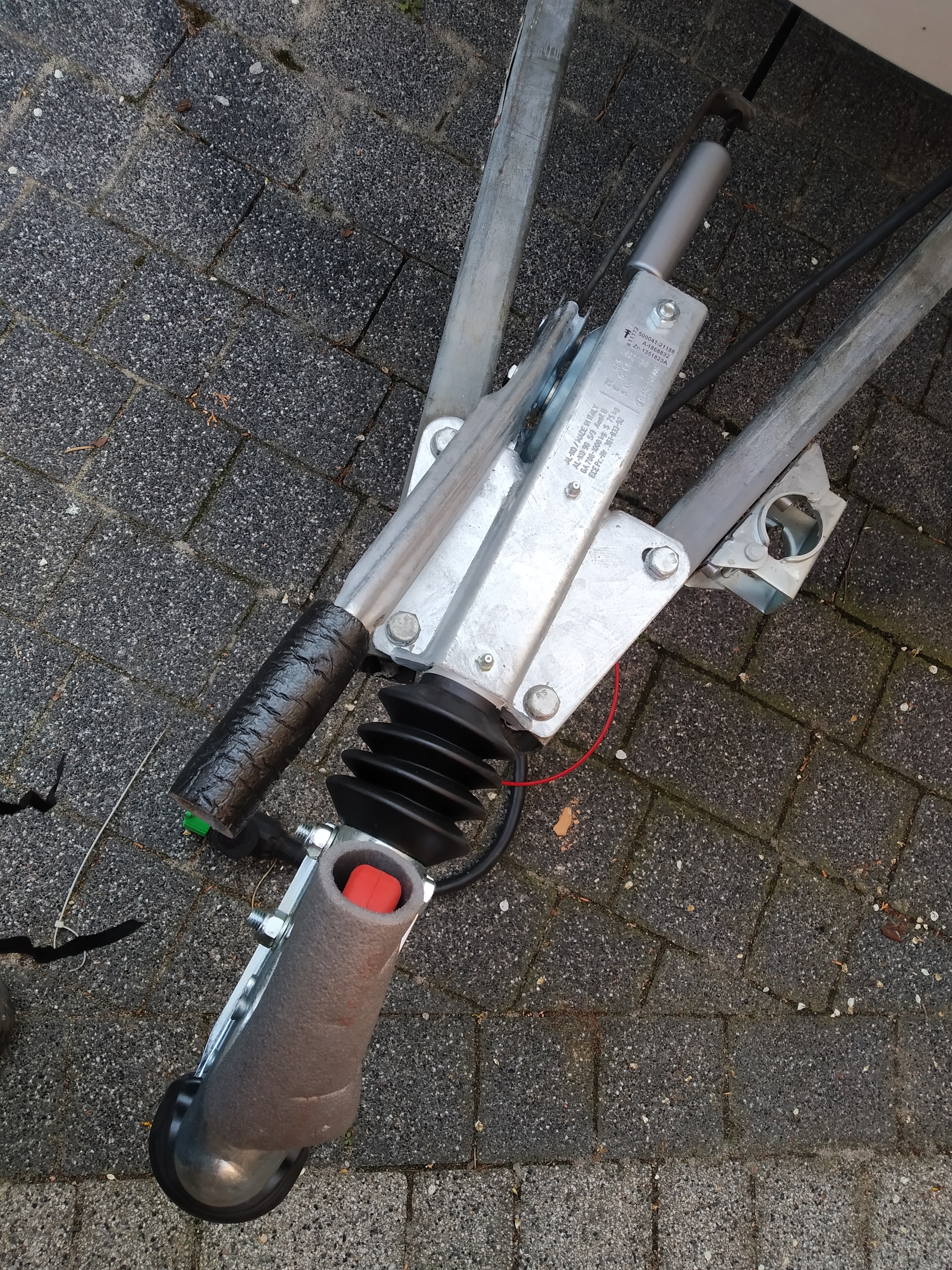

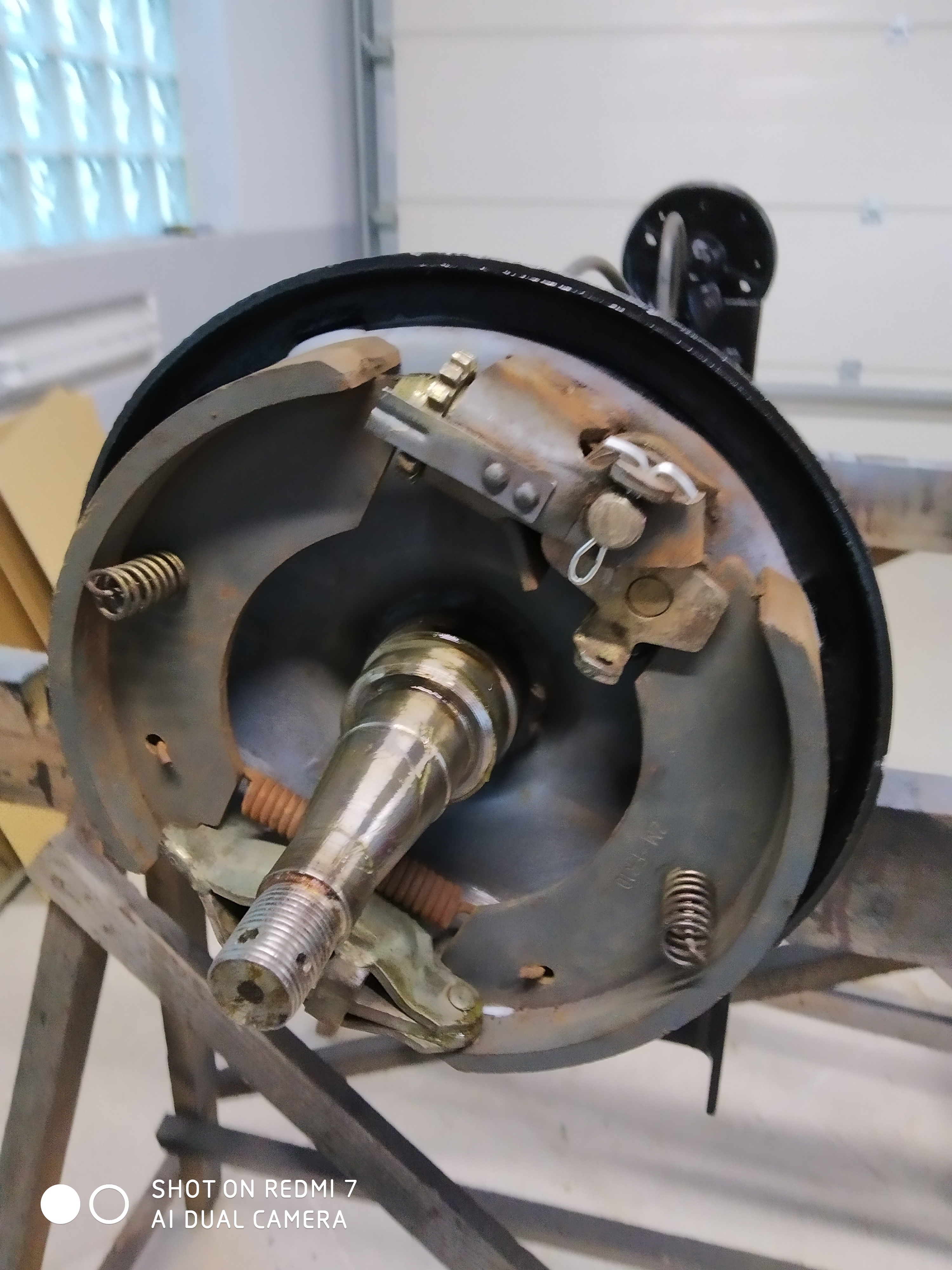

Mam pytanie do znawców tematu, którzy wymieniali hamulec najazdowy na nowe Alko.
Jako że niedawno przyszedł mi hamulec zamówiony w zeszłym roku (!) :D wczoraj postanowiłem go wrzucić na dyszel.
Miałem założony oryginalny. Ten nowy nie do końca chce współpracować z cięgnem od ręcznego przełożonym z oryginału.
Wydaje się jakby pręt hamulcowy idący do linek był za długi i miał za mało gwintu, żeby napiąć wstępnie tłumik/sprężynę ręcznego.
Też tak mieliście? Coś przerabialiście? Czy coś jeszcze muszę wymienić przy zmianie najazdu?
No i jeszcze jedno pytanie: brak blokady do cofania. Jest to problem? Widzę, że teraz żaden najazd tego nie ma, a mój miał. Wydaje mi się, że oś ma mechanizm do cofania (wrzucam foto). Może ktoś rzuci okiem?
Posty: 5857
Re: N126N - remont + dołożenie łazienki
Postautor: kooba » niedziela, 24 kwie 2022, 14:33
Nowe najazdy mają siłownik przy dźwigni ręcznego i tłumik nie jest już potrzebny. Wywal go i to ramie co przełożyłeś ze starego.
Nowe bębny już nie potrzebują blokady cofania. Nawet jak ręczny zaciągniesz to koło w tył obrócisz rękami.

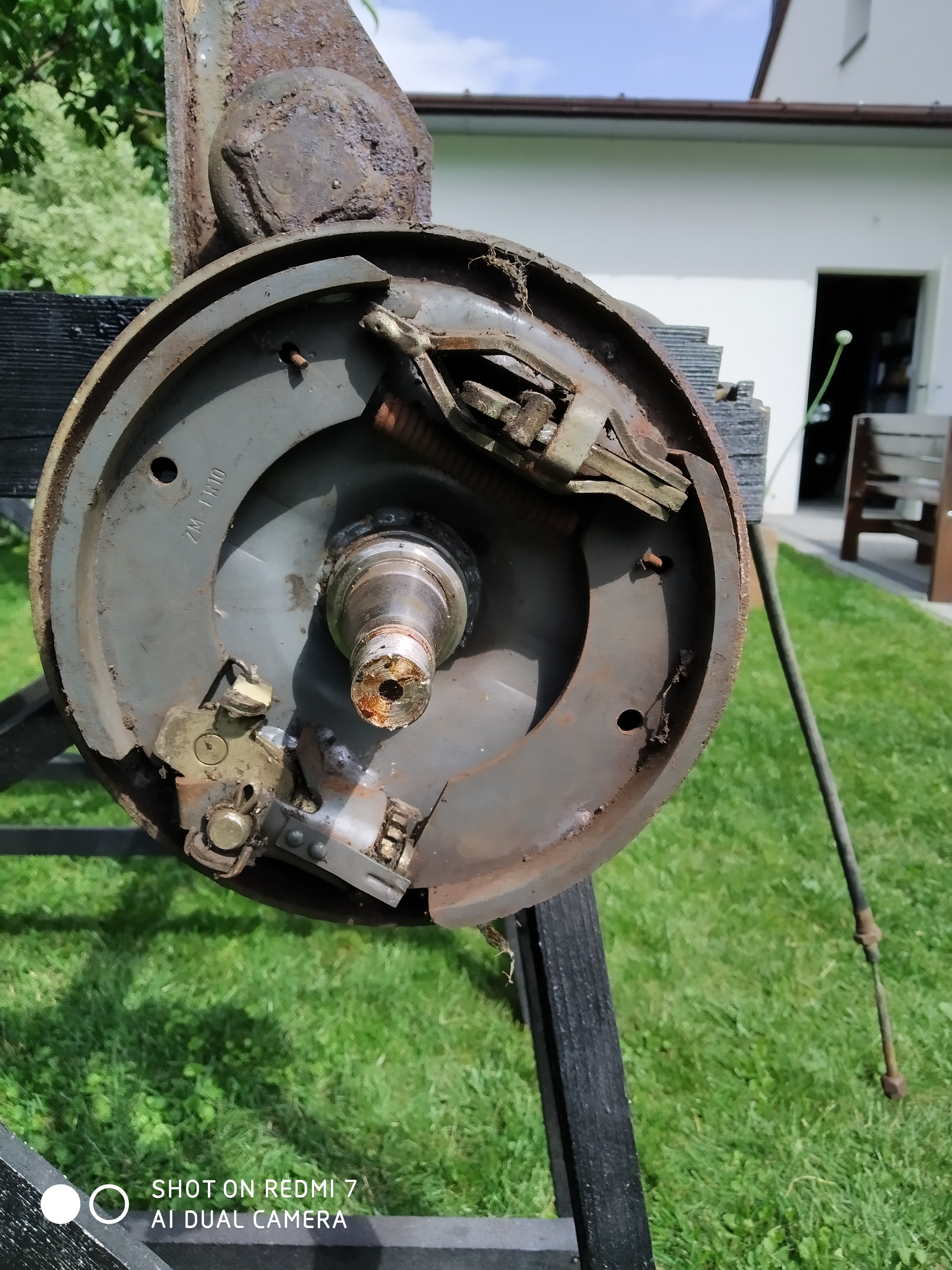

Rozumiem, że te moje bębny co wrzuciłem na foto, to ta wersja z "popuszczaniem" przy cofaniu? :D
Jeszcze ostatnie pytanie: jak regulować ten nowy hamulec? Jest jakiś patent, o którym trzeba wiedzieć? Stary - po ustawieniu szczęk ustawiałem na dwa ząbki ręcznego. A tutaj przy tym siłowniku?
Posty: 7115
Postautor: Murano » niedziela, 24 kwie 2022, 16:35
Dokładnie jak pisze Kuba.
Wywal te dwa elementy zaznaczone na foto.
Hamulec regulujesz już na zmontowanym bębnie.
Dobrze mieć kogoś do pomocy aby wciskał ci dyszel.
Trzeba podnieść oba koła aby można było nimi obracać.
Od tyłu bębna na tarczy kotwicznej masz dwa korki. Po ich zdjęciu śrubokrętem przestawiasz regulatory.
Zakręć ręcznie kołami i poproś kogoś aby ci wciskał najazd lub zaciągał ręczny. Obserwuj po zakręceniu kołami jak się zachowują i jak szybko i równo reagują na hamulec.
Prawidłowo wyregulowane szczęki nie powinny pozwolić na ręczne wciśnięcie najazdu do końca. To, że muszą "brać" równo to chyba oczywiste.

mike pisze:Rozumiem, że te moje bębny co wrzuciłem na foto, to ta wersja z "popuszczaniem" przy cofaniu?
Niestety nie. Z tego co widzę na fotkach masz fabryczną, niewiadowską oś a ona nie jest wyposażona w takie bajery. Hamuje podczas cofania, jednak nie wiem czy z taką samą siłą jak podczas jazdy do przodu.
Cofając eNką z taką osią zawsze czułem pewien opór, inaczej niż wielorybem z Al-Ko gdzie słychać "klik" i mamy zero oporu przy cofaniu.
