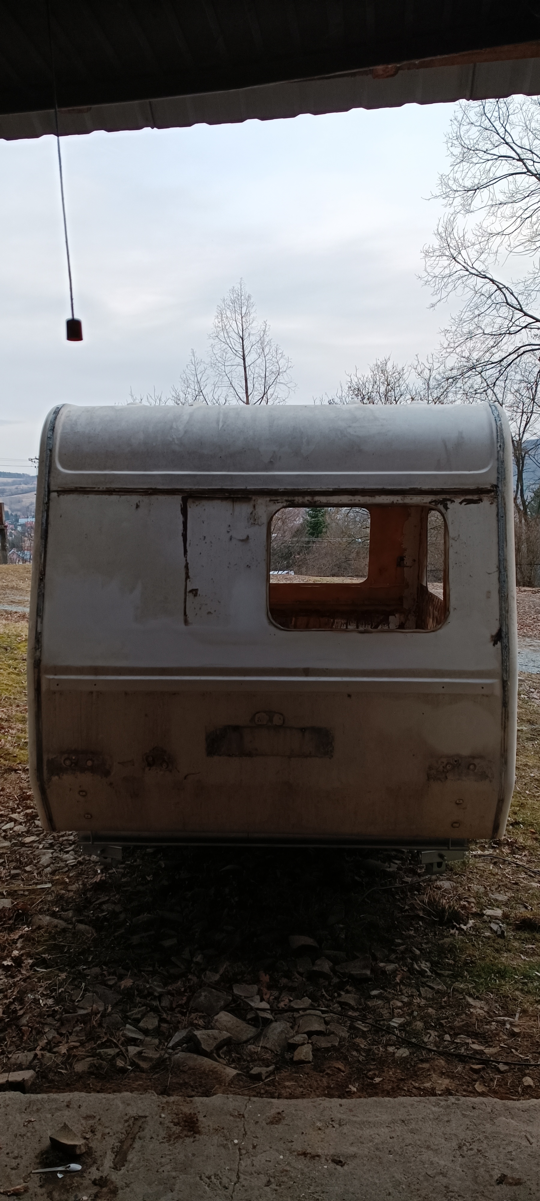

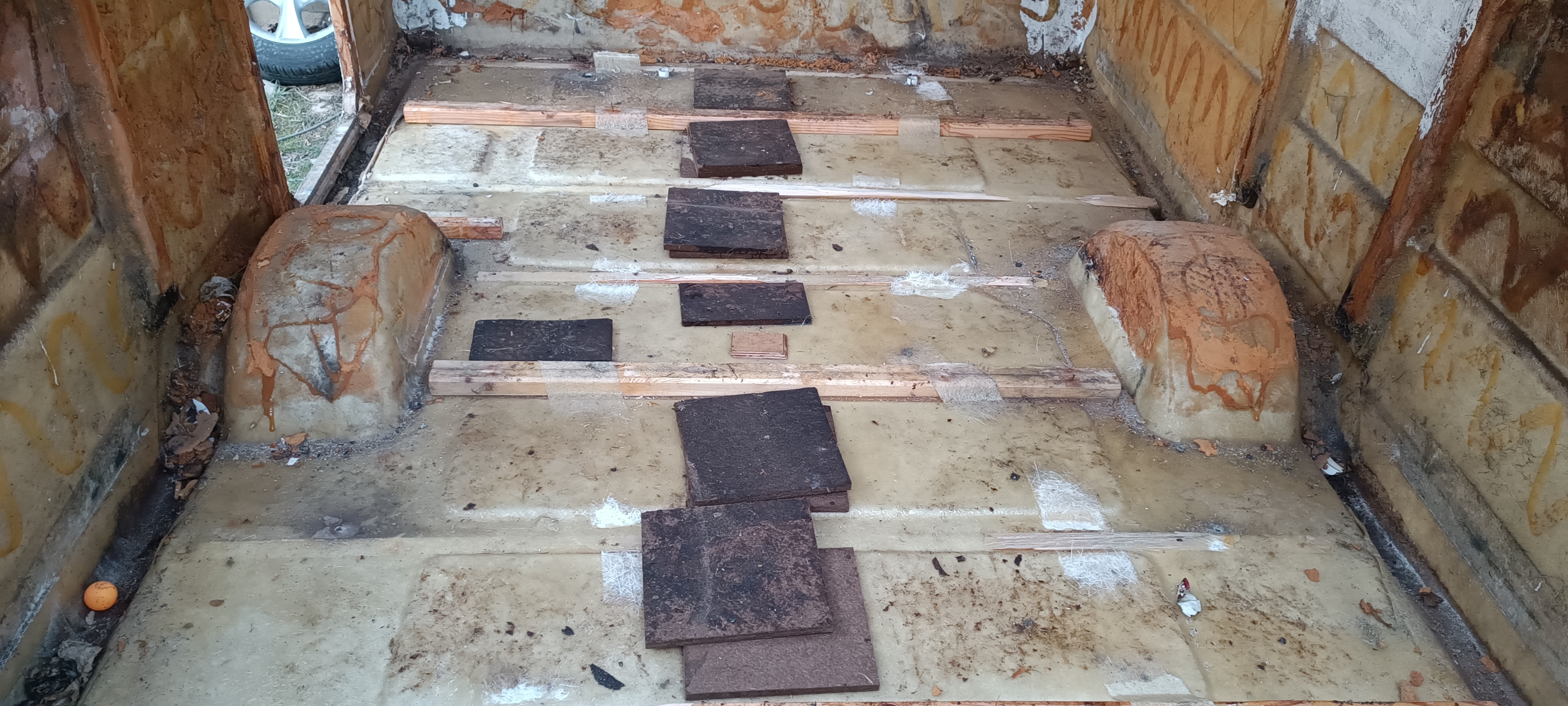

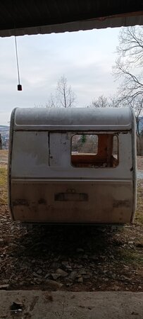

Wczoraj coś nie coś....
Listwy ściągnięte... ach ten butyl... Pierwszy raz się spotkałem aby był pod listwami aluminiowymi... Nie dość, że wkręty zardzewiałe to jeszcze trzeba było drzeć, ciąć nożem, bo ciągnął się jak cholera...
Nadmienię tylko, że benzyna ekstrakcyjna całkiem fajnie usuwa pozostałości butylu.
No i cepka już goła.
Niby podłoga wyglądała na zdrową, dobrze, że się za nią zabrałem.
Podłoga - sklejka taka "luźna", rozdwajająca się, listwy drewniane poodklejane od podłogi laminatu.
Fajnie to widać "kołysząc" budą, a listwy drewniane odklejone - brak usztywnienia itp., widać ile zeszło ze starą podłogą.
Podłoga skorupy zdrowa, ładna - jestem zadowolony myślałem, że będzie gorzej.
Więc... teraz trzeba zedrzeć wierzchnią nawierzchnię, przygotować do malowania, szpachlowanie pajączków, ubytków...
Do czerwca musze zdążyć, w końcu na zlot jechać trzeba
