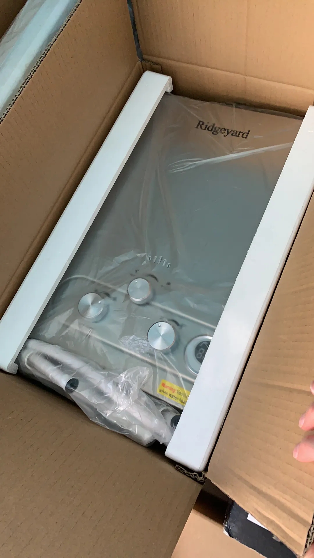

Junkers został zastąpiony bojlerem Carver Cascade 2, gazowy i na 220v.
Obawiałem się o spaliny, gdzie zamontować (otwarta komora i wylot spalin), bakista nie za bardzo mnie przekonywała ze względu na odległość przepływu wody i "na zewnątrz", w łazience raczej słabo....
Trafiłem na fajną ofertę na olx, Pan bardzo konkretny, po zdjęciach bojler naprawdę w fajnym stanie (nowy palnik lub mało używany), nie zmieścił mu się do kampera po zakupie (miał Truma)
W powyższym wypadku nowy Bojler (Junkers) 8L LPG w pudełeczku do sprzedania.
Na OLX widziałem po 450zł, oddam za 400zł. Wysyłka po 1 sierpnia jak będę w domu.

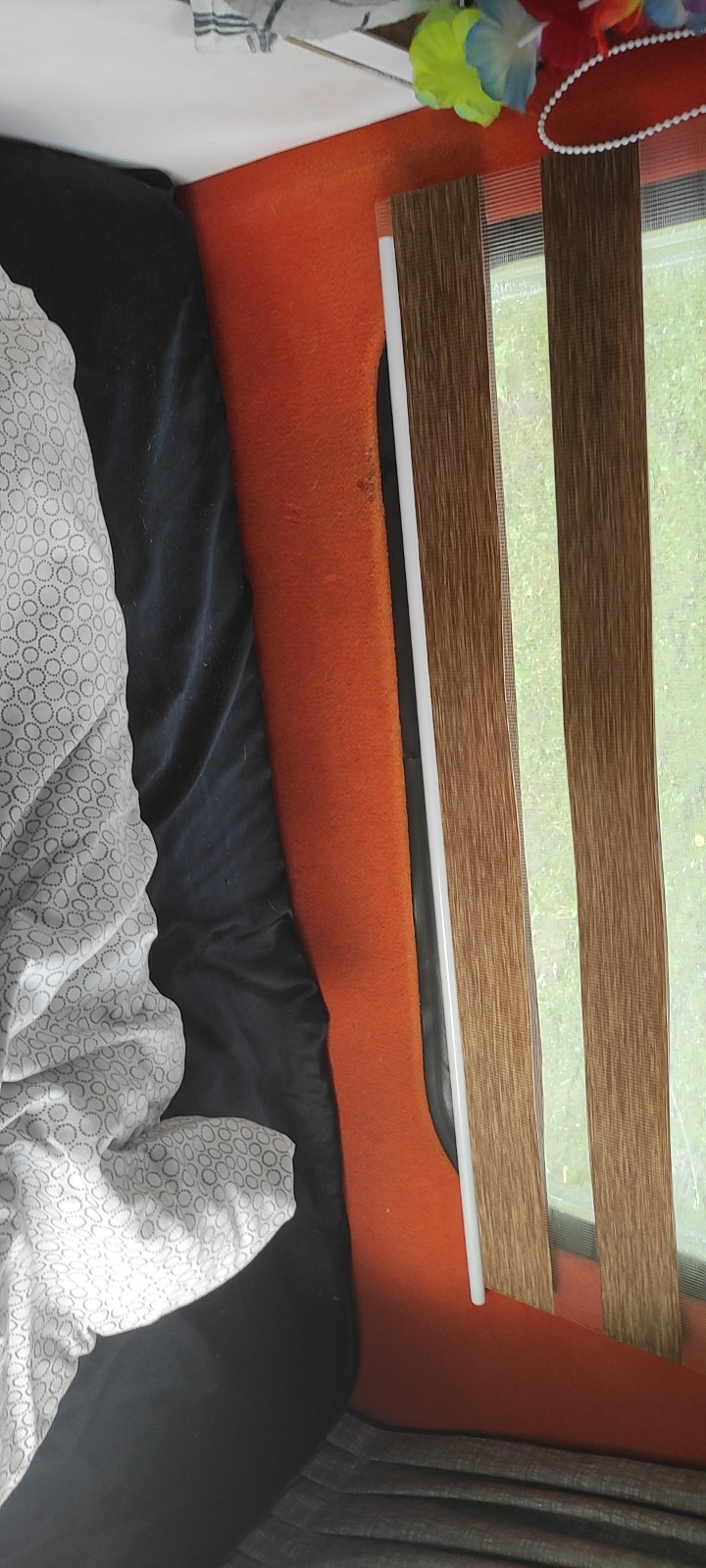

Z racji że materiały idą mocno w górę w tym różnego rodzaje pianki proszę Was o pomoc w wielkości materaca N126NT (N126N).
Samogon napisał w kilku postach wyżej że wielkość materaca to 1900x1400...
Instrukcja papierowa mówi 1930x1300 (mm).
No właśnie, 1300 czy 1400? Pomoże ktoś, może ma możliwość zmierzyć na szybko aby dobrać dobrą szerokość? Chyba że te 10cm ładnie opiera się o szafki a na środku tak wystaje troszeczkę...

Postautor: kubuś » poniedziałek, 19 lip 2021, 12:40
Karolus pisze:Witam.
Witaj.
Mam N126n i wepchałem materac 200x135. Nie wiem czy Ci to coś pomogło, czy tylko zagmatwa :).
Pod materacem mam stelaż z podnoszonym zagłówkiem, więc dlatego wymiar na 200.
Między szafą a szafką kuchenną mam listwę ze sklejki wysokości 13cm (materac jest na 15zm) właśnie dla tego by materac nie wychodził z poza obrysu stelaża. Mam zawsze rozłożone łózko, bo bo przy moim korzystaniu z przyczepki, nie widzę potrzeby jego składania.
Pozdrawiam.
