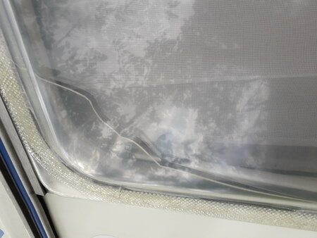

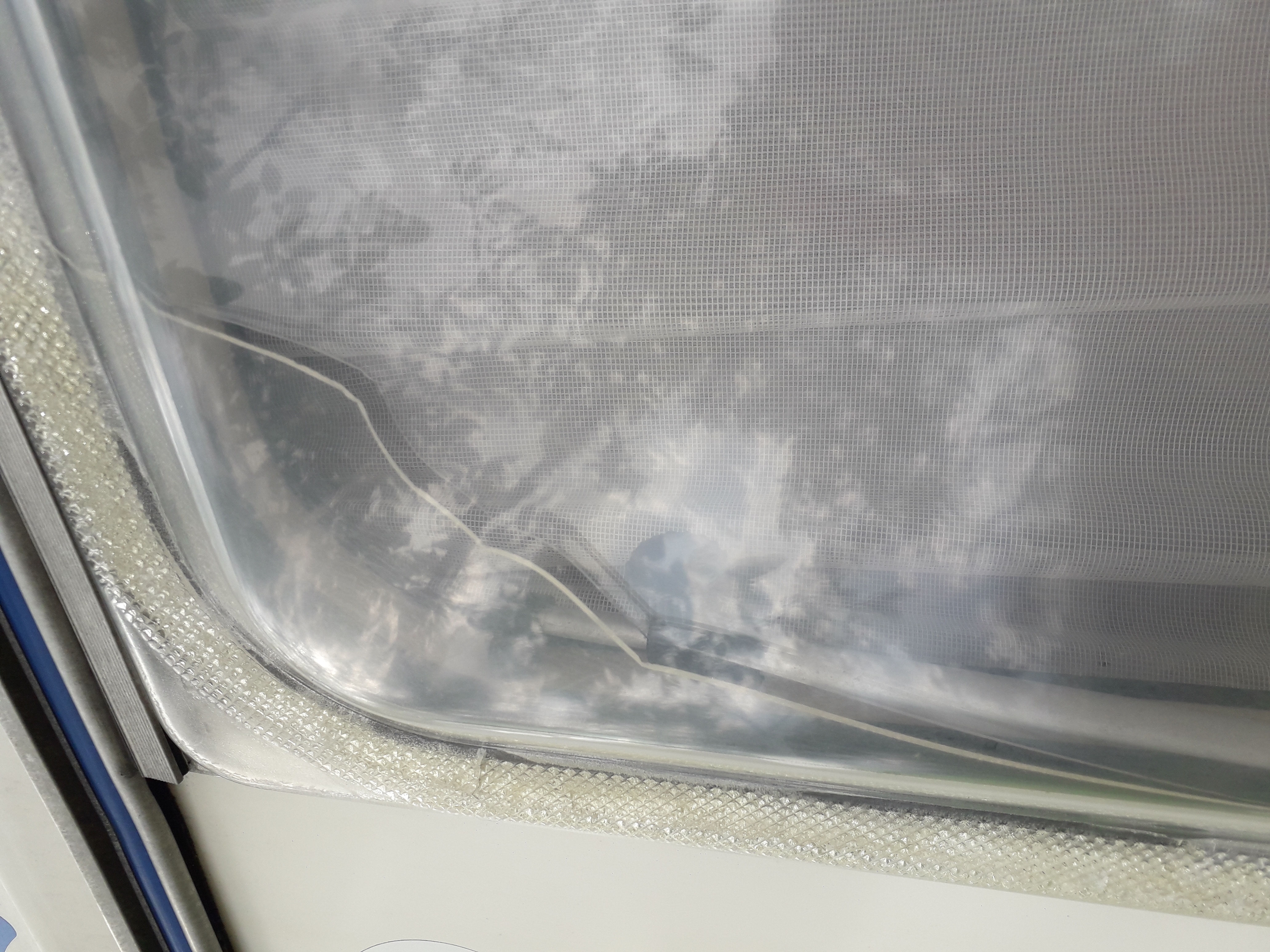

Acrifix trzyma jak diabli. Ja u siebie ponad cztery lata temu kleiłem rozwarstwione oryginalne podwójne szyby, klej do dziś trzyma ale aż za mocno już wyjaśniam dlaczego.
W tym roku prawdopodobnie z różnej rozszeżalności materiałów wewnętrznego i zewnętrznego (zaznaczam że to orginalna szyba podwójna) nie rozwarstwiły się obydwa materiały od siebie a poprostu ten cieńszy wewnętrzny zwyczajnie pękł gdyż nie ma tak dużej rozszeżalności jak zewnętrzny. Pęknięć takich jest więcej na obwodzie choć jedno wyjątkowo duże. Mam pewność że szyba nie pękła na skutek uderzenia czy coś w tym stylu bo po powrocie z wyjazdu myłem przyczepę i bym to widział, później przyczepa była postawiona na trzy tygodnie szybą do słońca i po tym czasie przygotowując przyczepę do wyjazdu zauważyłem pęknięcie. Tak więc w moim przypadku Acrifix trzyma aż za bardzo.

Ale jakie wnioski Kondziu? Nie kleić całym obwodem, tylko np punktowo? Wtedy idea podwójnej szyby idzie się...
Posty: 1700
Re: Remont - ENKA ala IGŁA
Postautor: ruciak76 » wtorek, 29 cze 2021, 12:38
Sam nie wiem,
w moim przypadku na ten sezon zostawiam tak jak jest i czekam, obserwuję (dobrze że to pęka wewnętrzna warstwa a nie zewnętrzna).
Być może błędem było to, że cztery lata temu widząc że się rozwarstwia i nie mając przekonania do kleju czy odpowiednio złapie, dużo go dałem i nie ustąpił klej tylko szyba wewnętrzna.

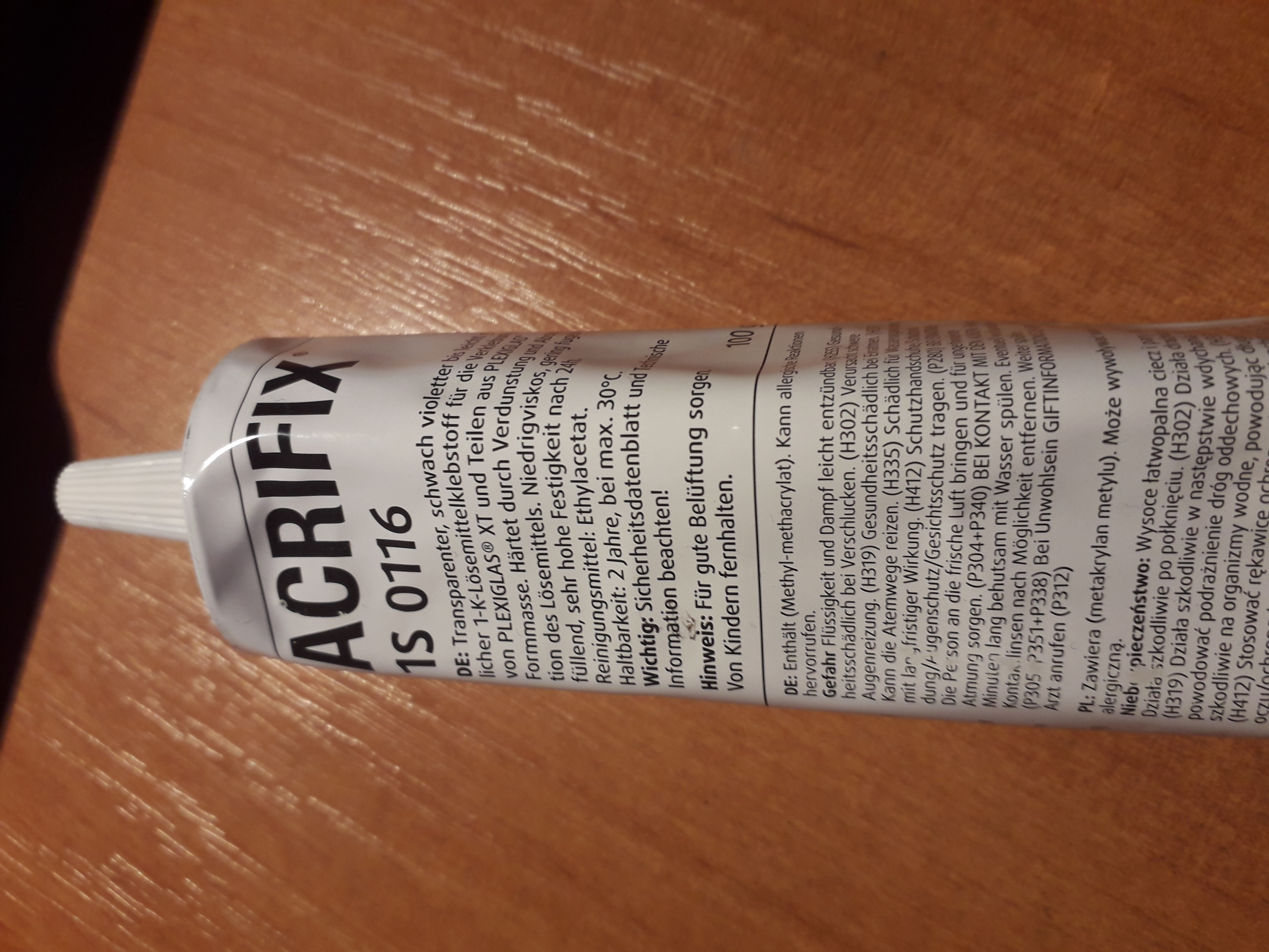

Nie przesadzajcie, ja dawałem tego sporo (bardzo rzadki niemalże wodnisty) i jedną tubką kleiłem dwie duże szyby na odcinku od siłowniczków w górę i cały górny poziom w obu szybach oraz boczną kuchenną śladowo tam gdzie zaczynała odchodzić.
Co do sposobu klejenia, to ja skłaniał bym się ku temu by nałożyć cienką spoinkę na całej długości która i tak się rozpłynie ale może spowoduje to że gdyby okazało się że jest różnica w rozszerzalności cieplnej obu materiałów to po prostu puści klej i nie spowoduje rozerwania szyby jak to się stało u mnie.
Nakładanie sposobem pasek-przerwa-pasek wydaje mi się złym pomysłem bo obawiam się że gdyby pojawiła się różnica w rozszerzalności to miejsca przerw narażone będą na rozerwanie tzn pęknięcia.
Podsumowując, moim zdaniem acryfix jest świetnym klejem ale do klejenia pęknięć, przełamań, odłamków natomiast do łączenia dwóch szyb z różnego materiału chyba raczej nie, tu by się w przynajmniej moim przypadku przydał klej typu elastycznego ale takiego nie znam.

Połową tubki z foto skleiłem 3 szyby. Jak to mówili w magazynie "SONDA", klej najlepiej trzyma gdy go prawie nima :)
Z tą rozszerzalnością coś jest na rzeczy, czasem moja szyba robi się wklęsła jak krzywe lustro w cyrkowej sali lustrzanej...
