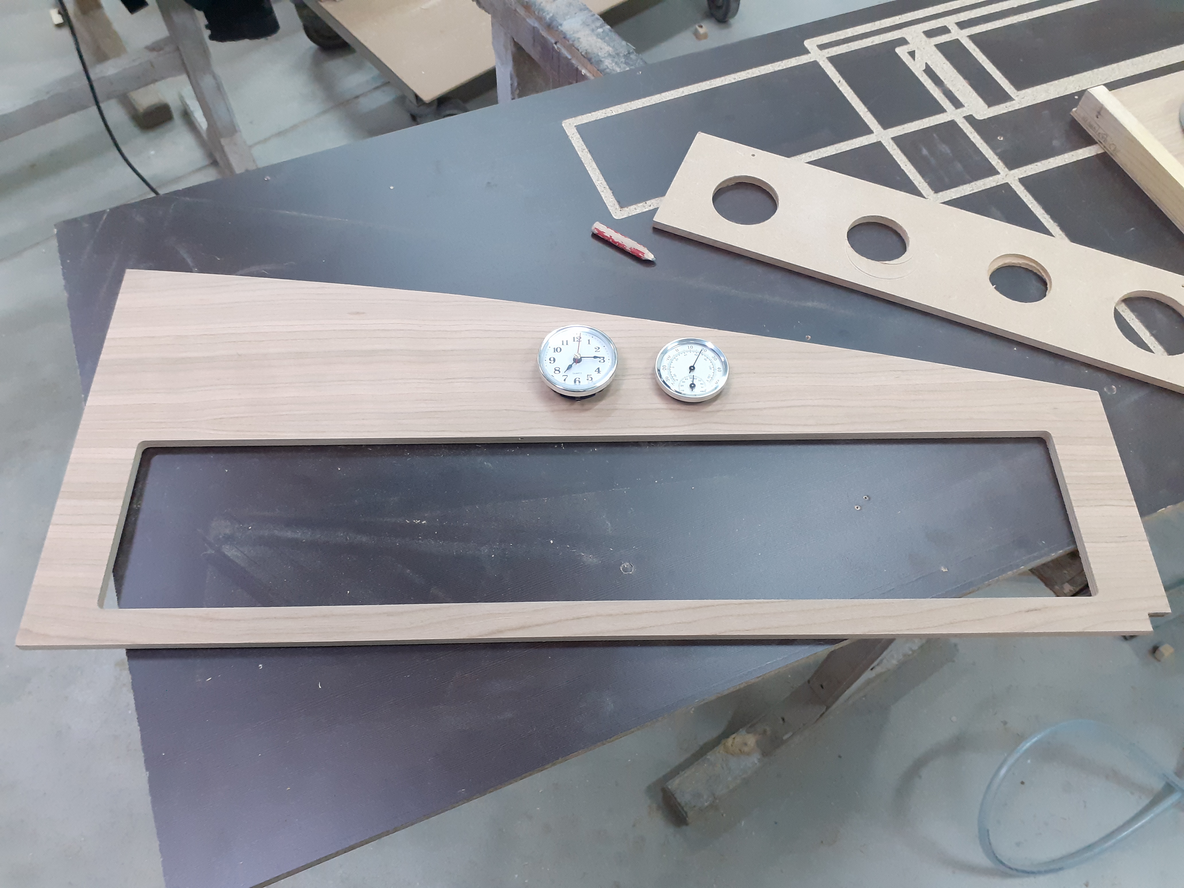

mannt pisze:O co chodzi z tymi ponaklejanymi taśmami?
Taśmy służą do łączenia ze sobą dwóch kawałków forniru przed przyklejeniem i włożeniem do prasy. Zostaną one później zeszlifowane. (w moim przypadku to czereśnia amerykańska 0,8 mm)

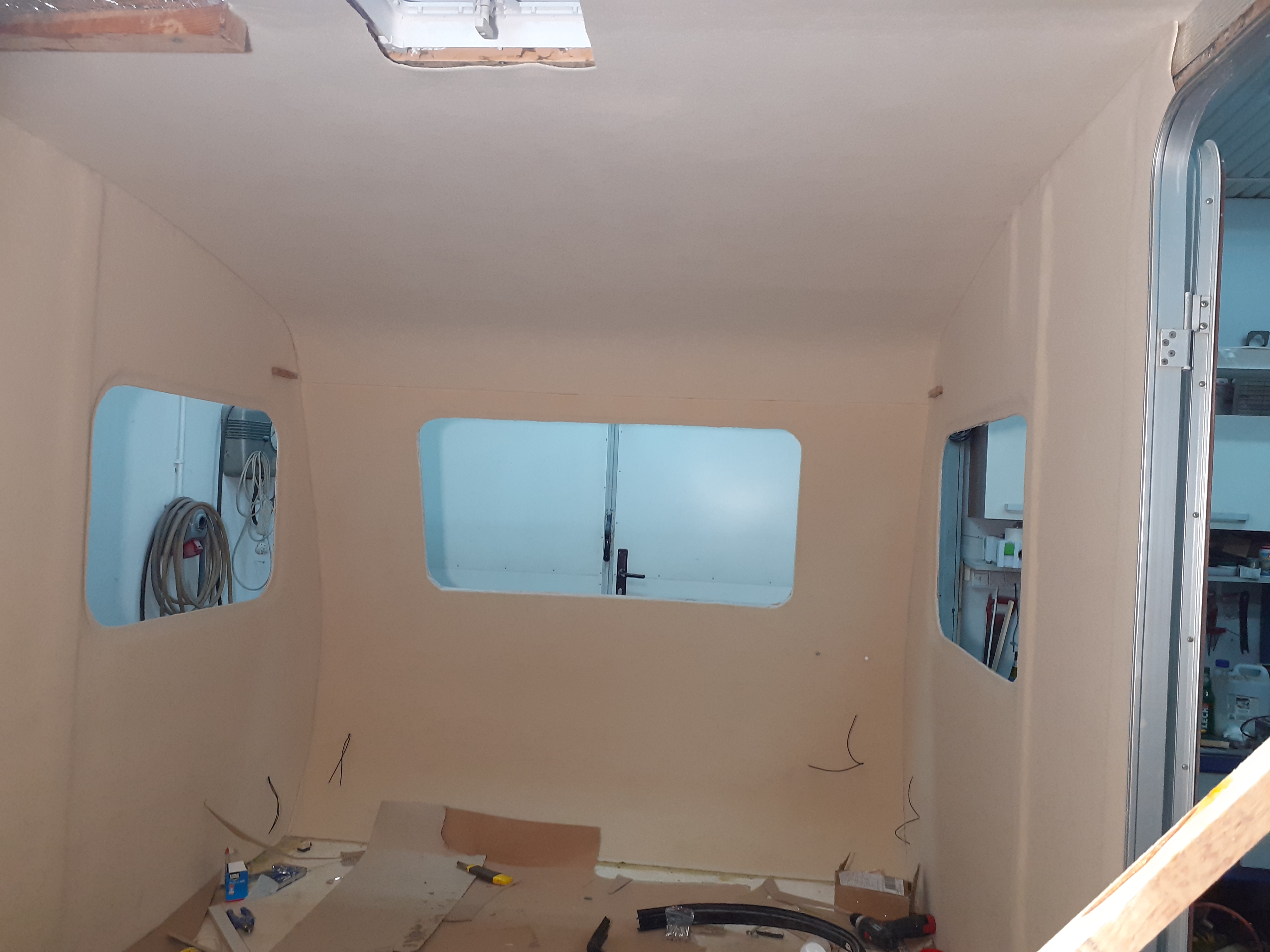

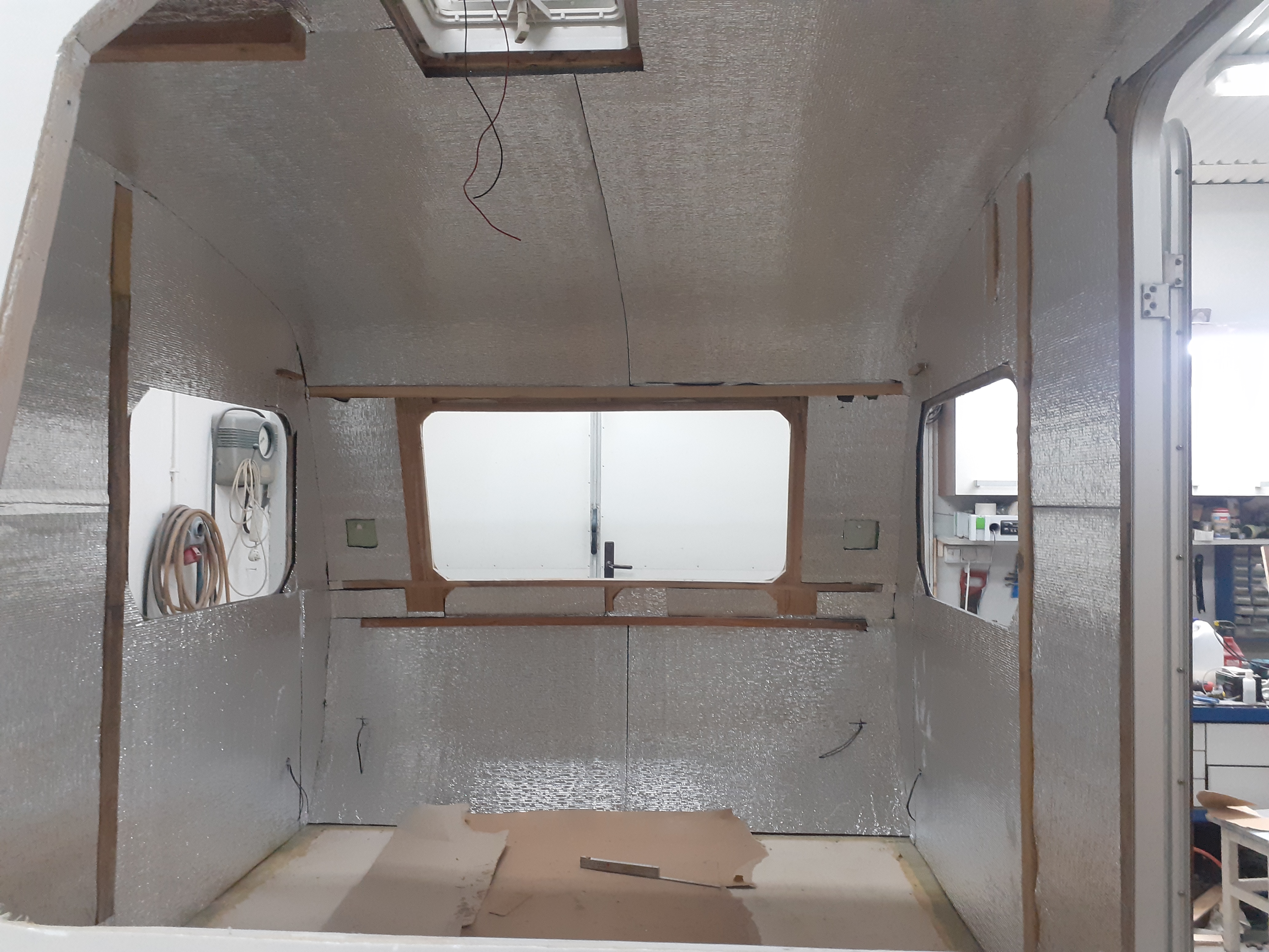

Czym zrobiłeś termoizolację? I co jest na wierzchu? Interesuje mnie to ponieważ niedługo również rozpocznę pracę remontowe.

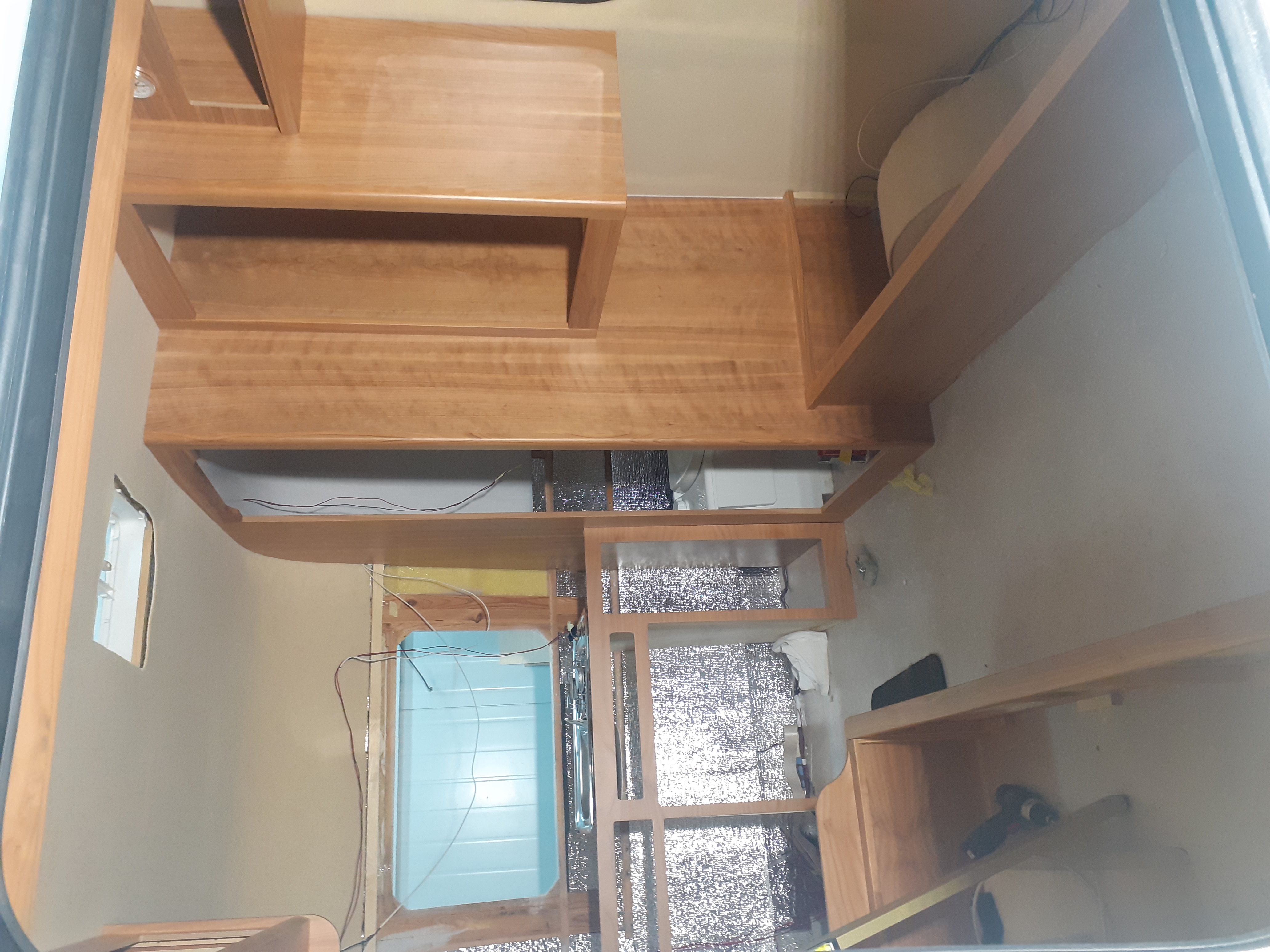

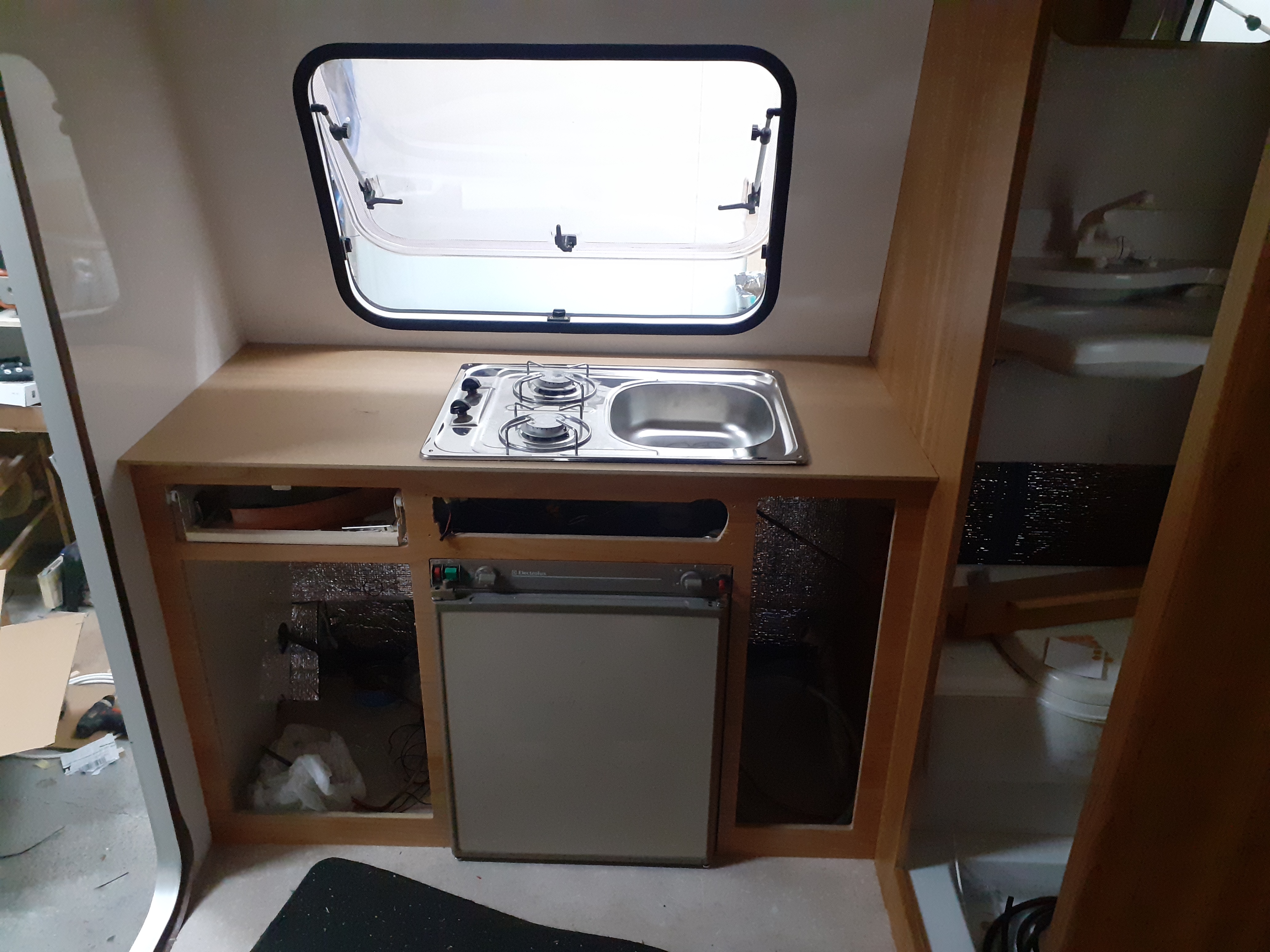

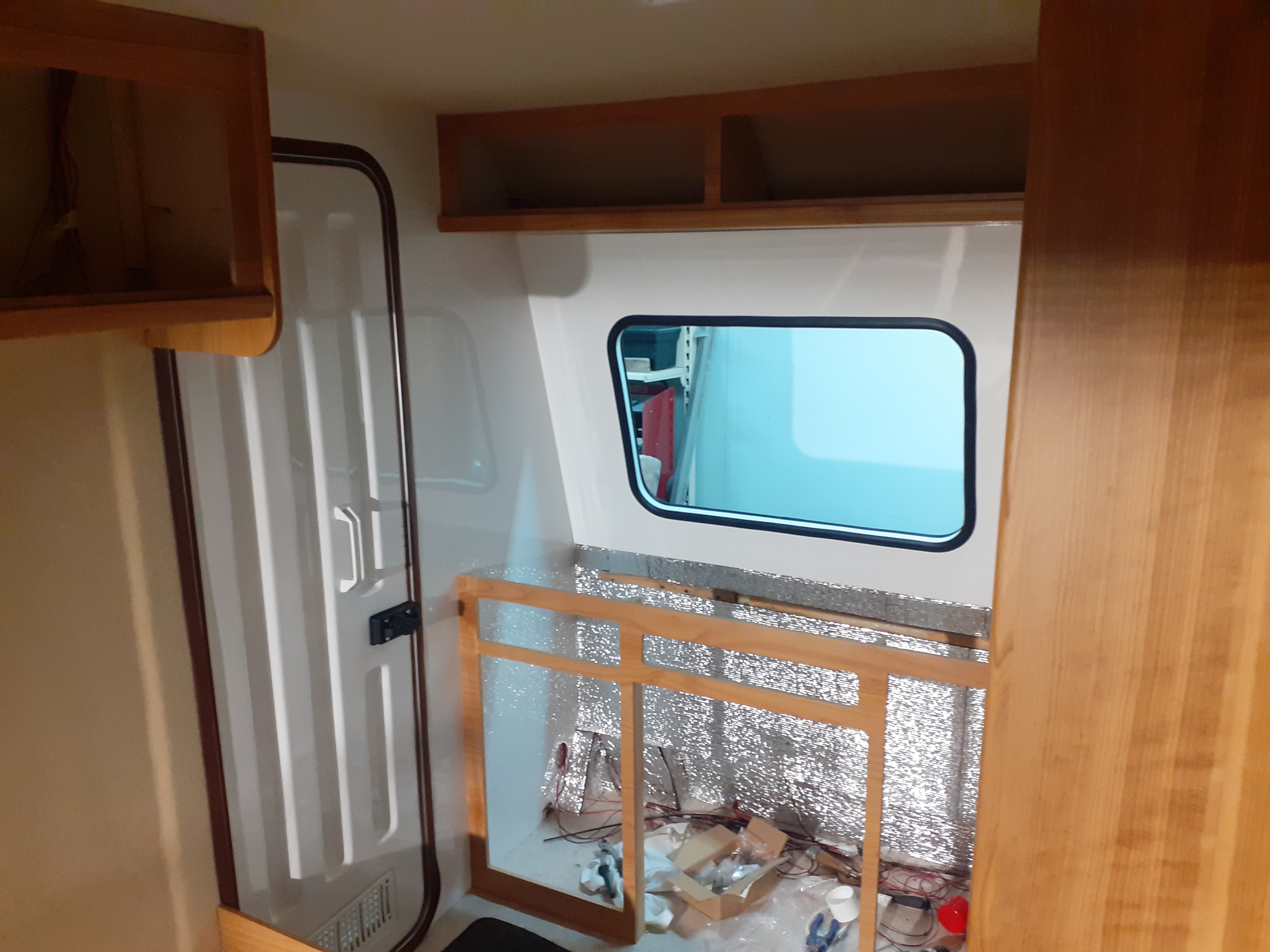

mannt pisze: Jaką sklejkę fornirowałeś? To są duże koszty?
Sklejka zwykła o różnych grubościach. Dna szafek 4 mm, przody 6 mm, łóżka 12mm które później odchudzałem frezując je. Za paczkę forniru płaciłem 435 zł. Nie starczyła, na lewą stronę dałem inny fornir który miałem w starych zapasach.
Paweł n126n pisze:Czym zrobiłeś termoizolację? I co jest na wierzchu?
Mata termoizolacyjna 10 mm klejona klejem kontaktowym w sprayu a na wierzchu wykładzina targowa 5 mm.

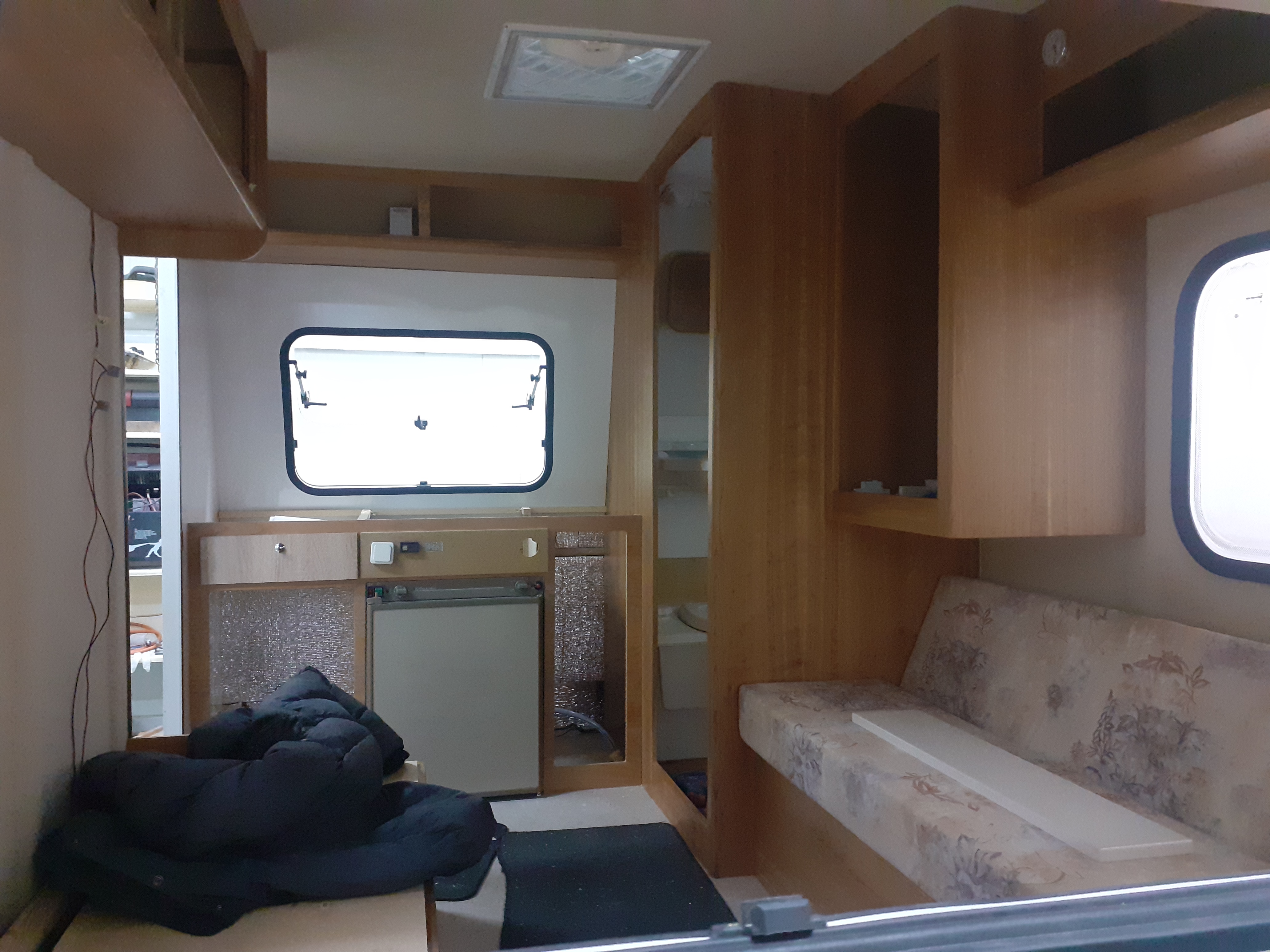

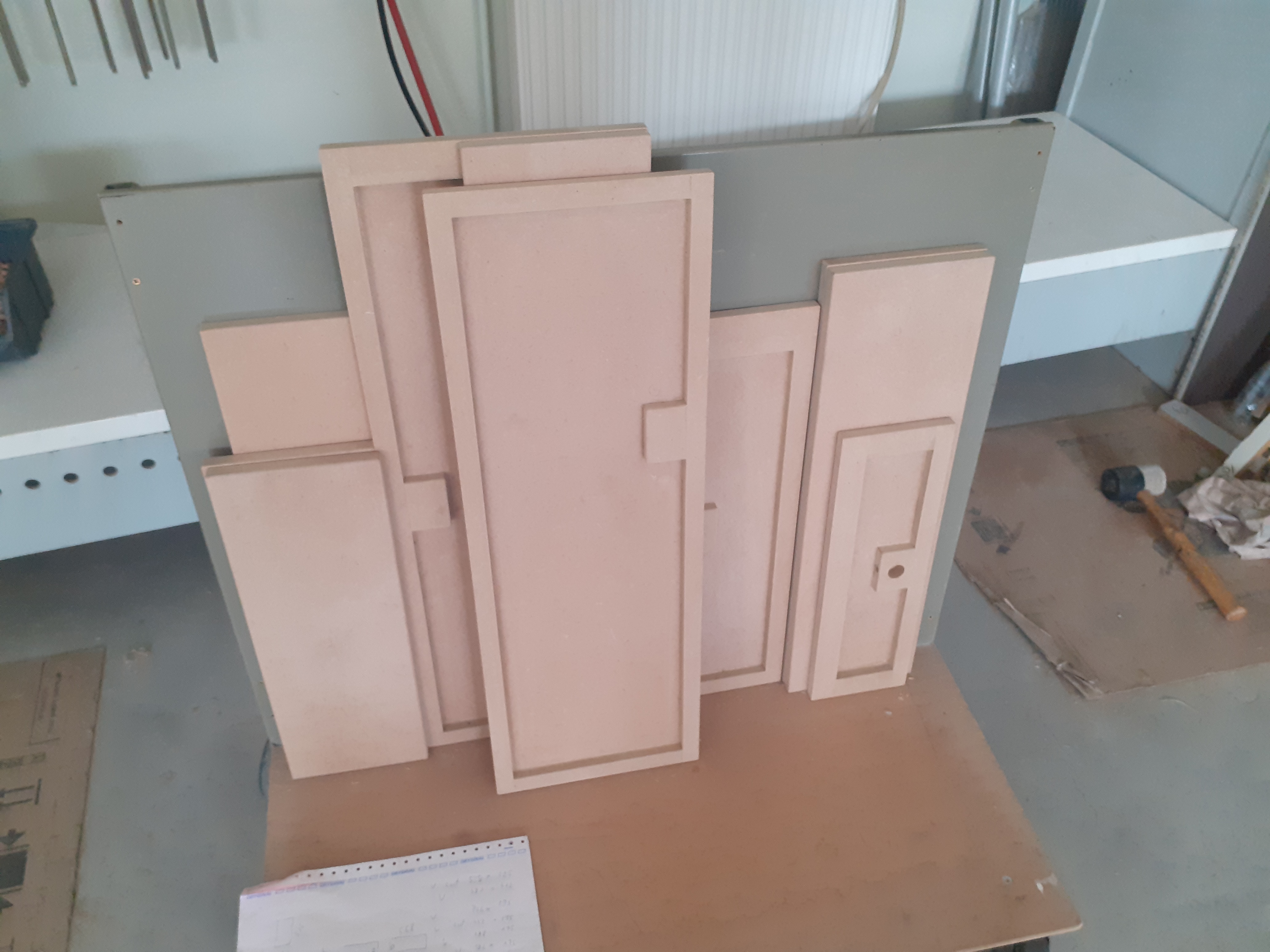

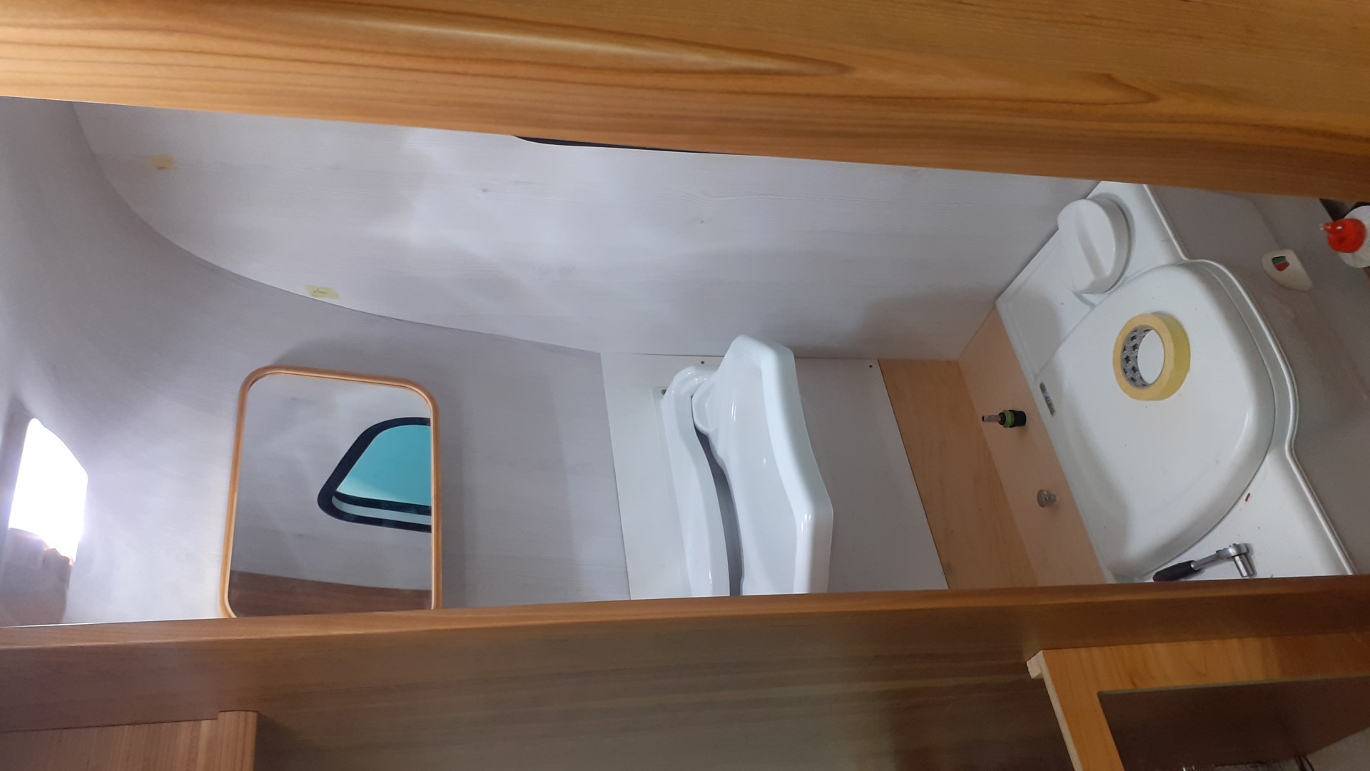

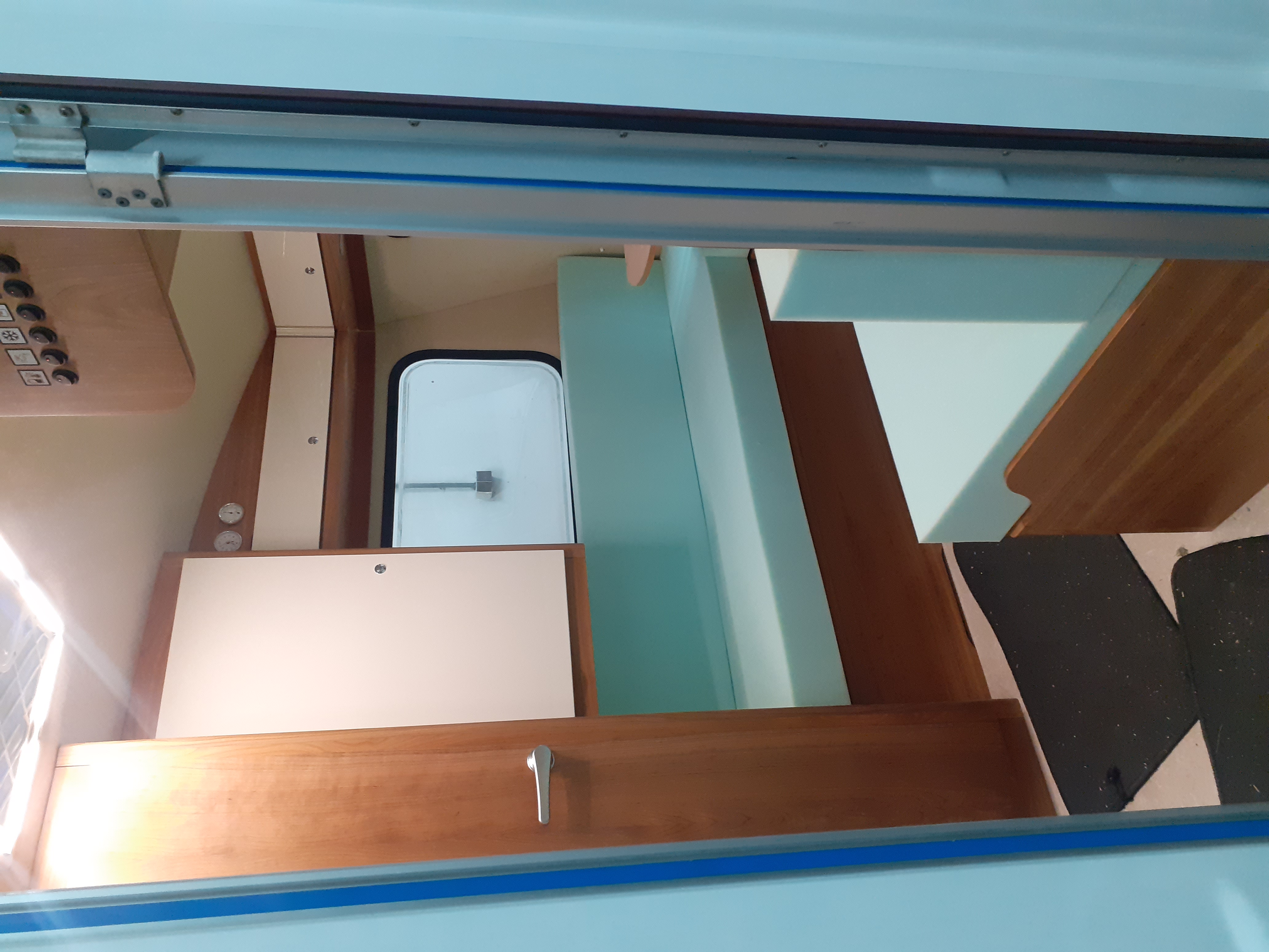

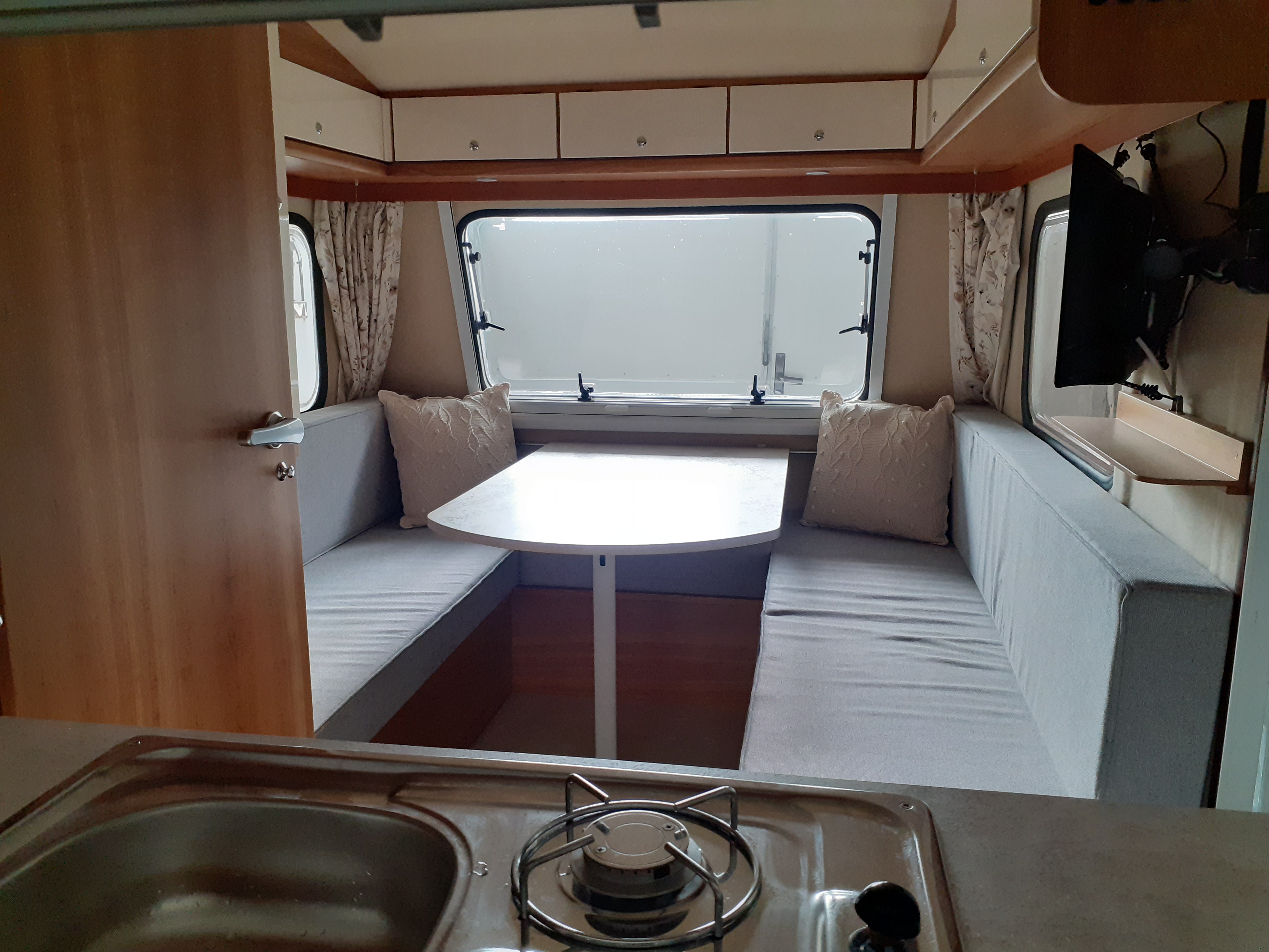

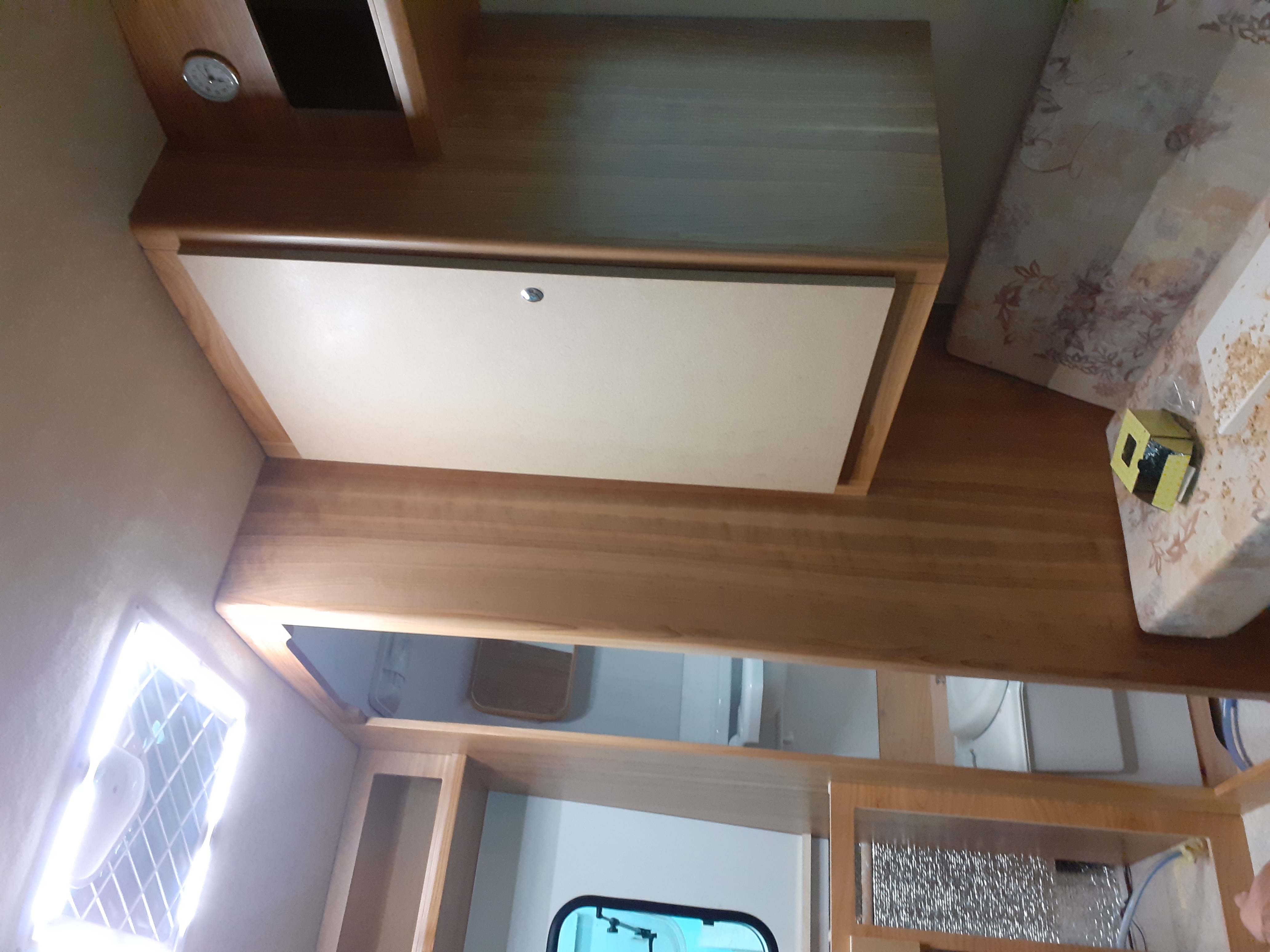

Tu dalsze zdjęcia. Meble już po dwukrotnym lakierowaniu.
Fronty szafek to płyta mdf 3mm przyklejona na ramce z mdf. Pomimo że mdf jest ciężkim materiałem jest go na tyle mało że fronty wyszły bardzo lekkie.
Blat próbny.

Montaż frontów.
Nowe pianki.
Stół to dwie sklejki.
Na to przykleiłem laminat hpl ten sam co na blacie.

Fronty są kremowe na wysoki połysk.
