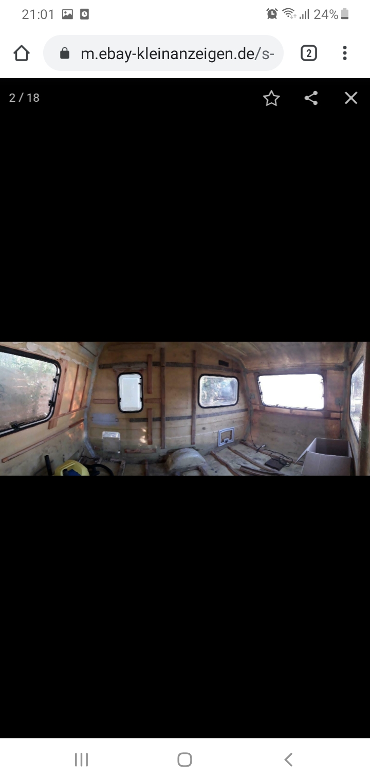

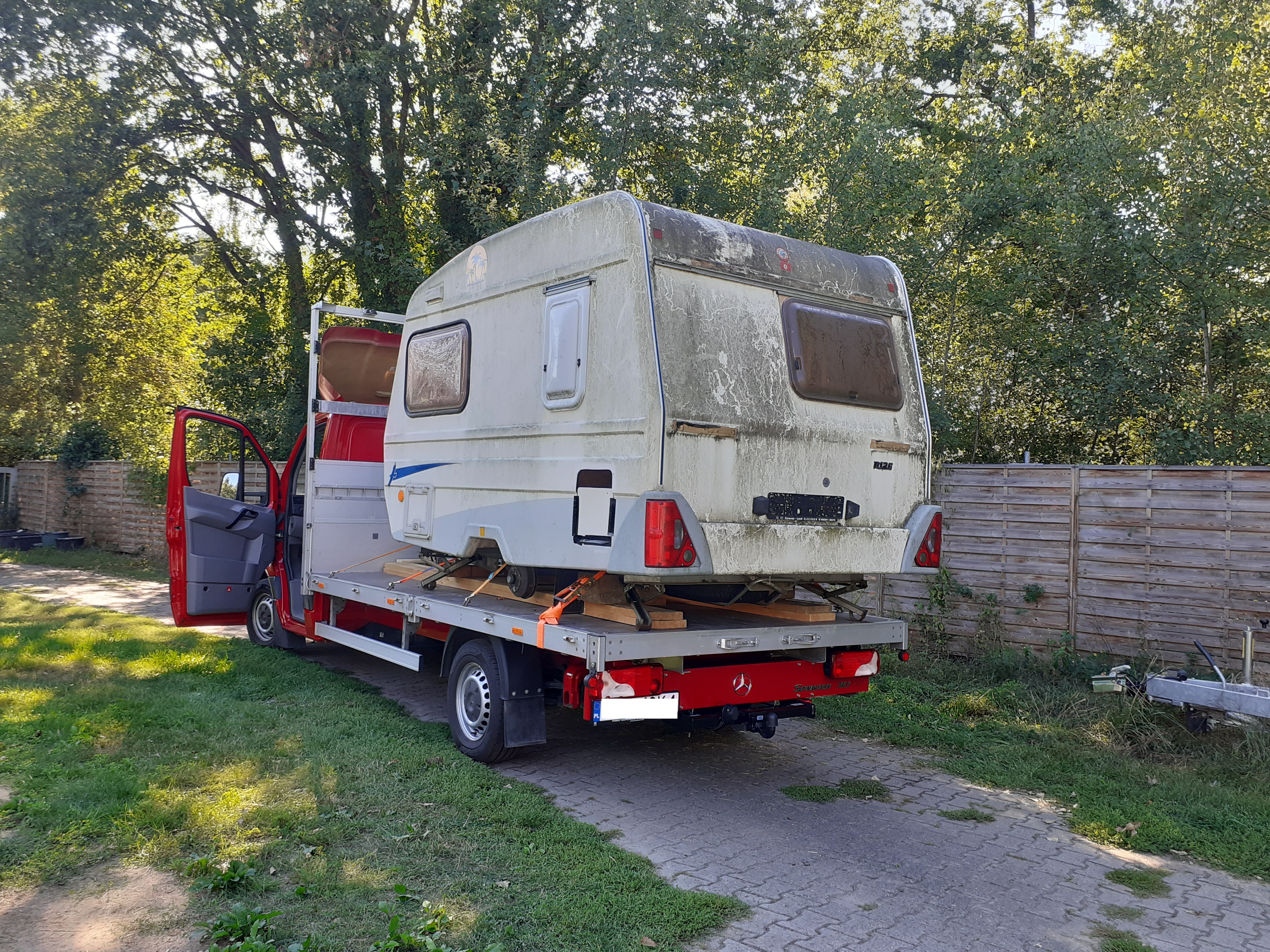

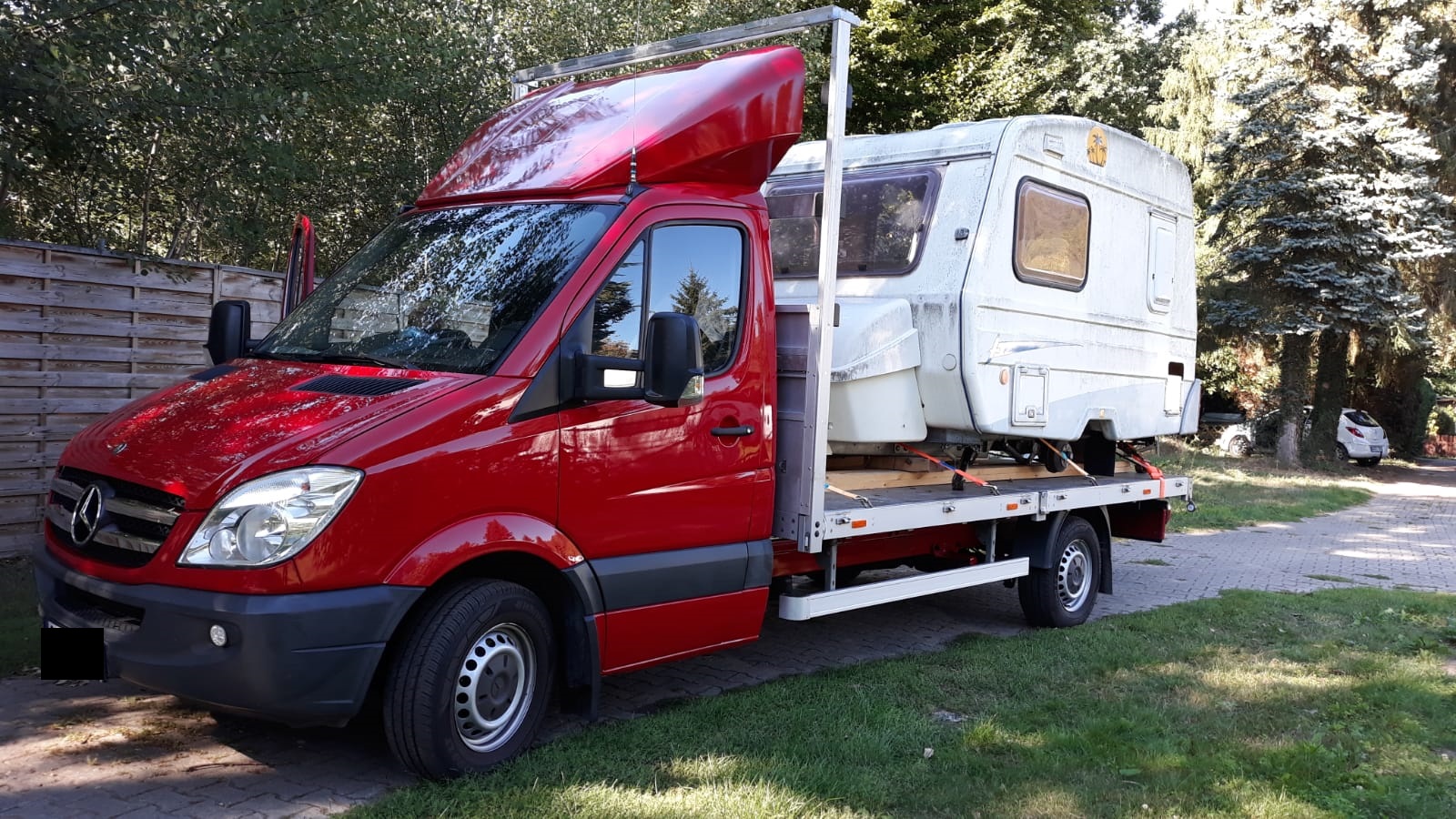

Po mojego Niewiadowa pojechałem do Frankfurtu. Facet kupił go i zaczął remont na wynajętym placu kempingowym. Wyrzucił tapicerkę, meble i podłogę po czym stwierdził, że nie ma czasu. Na szczęście zostawił toaletę, lodówkę, ogrzewanie i kuchenkę. Przyczepa nie mogła być przywieziona na własnych kołach ze względu na brak podłogi i brak TUV. Rok produkcji 2003.

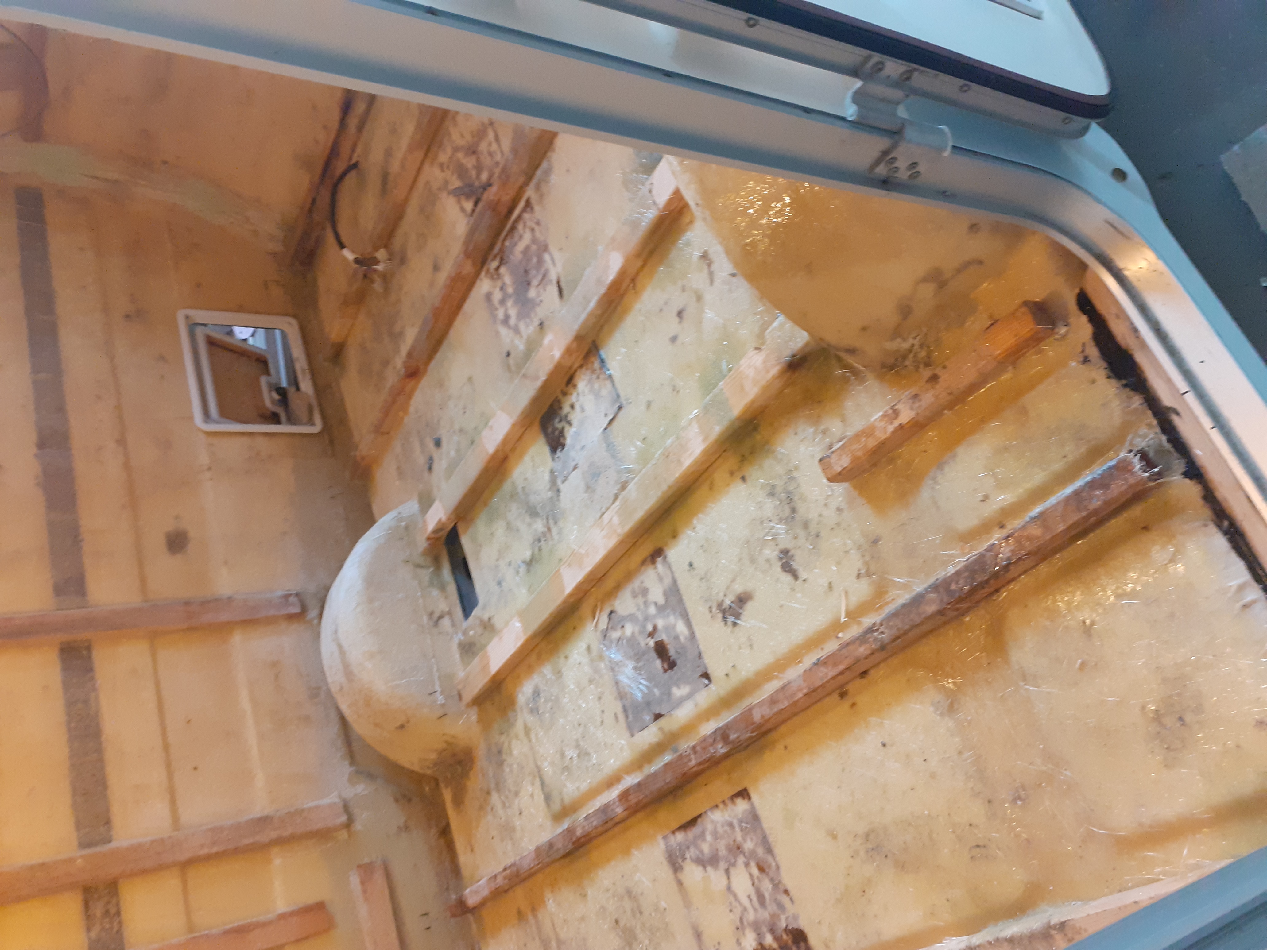

Nowa podłoga.

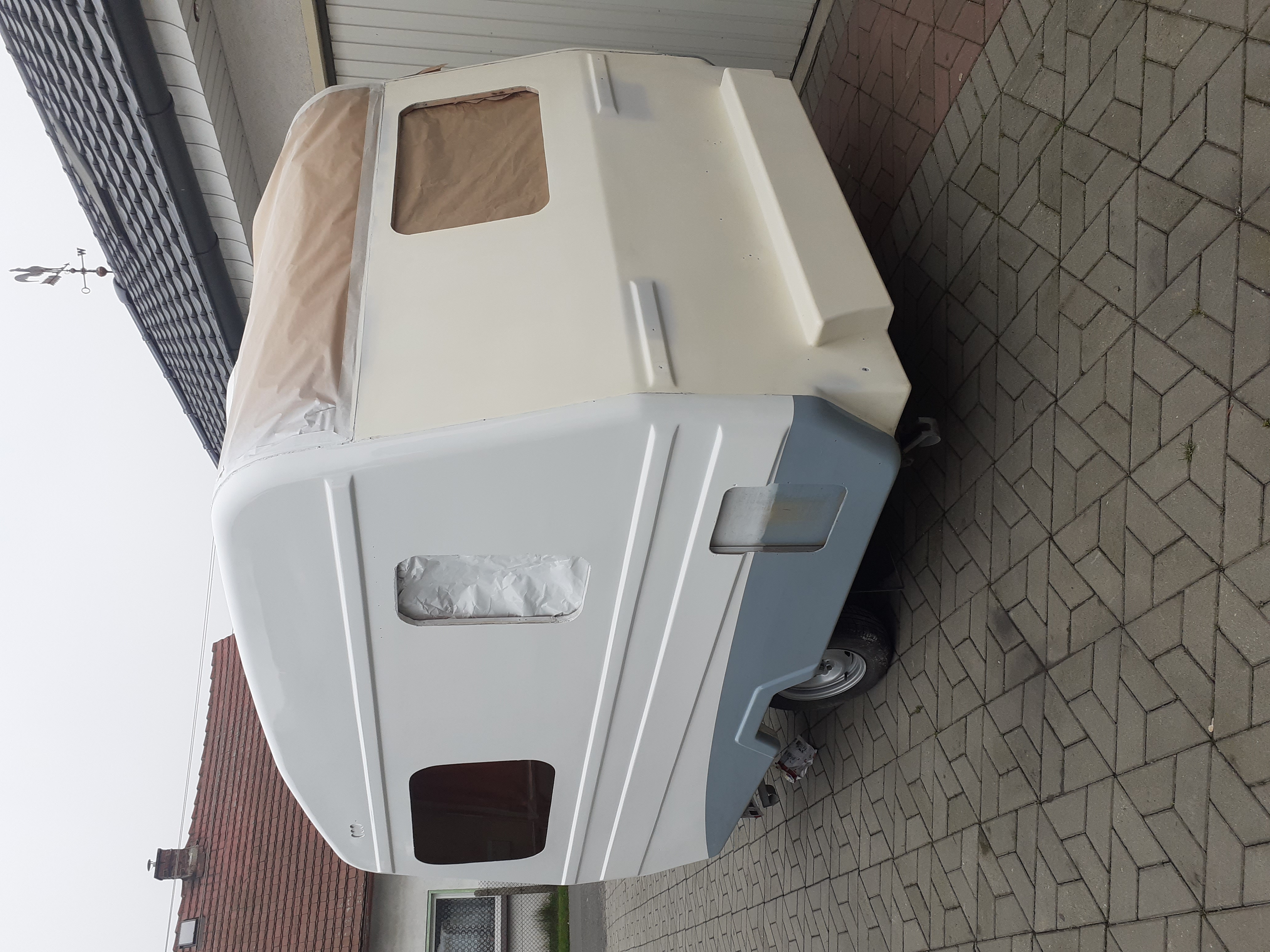

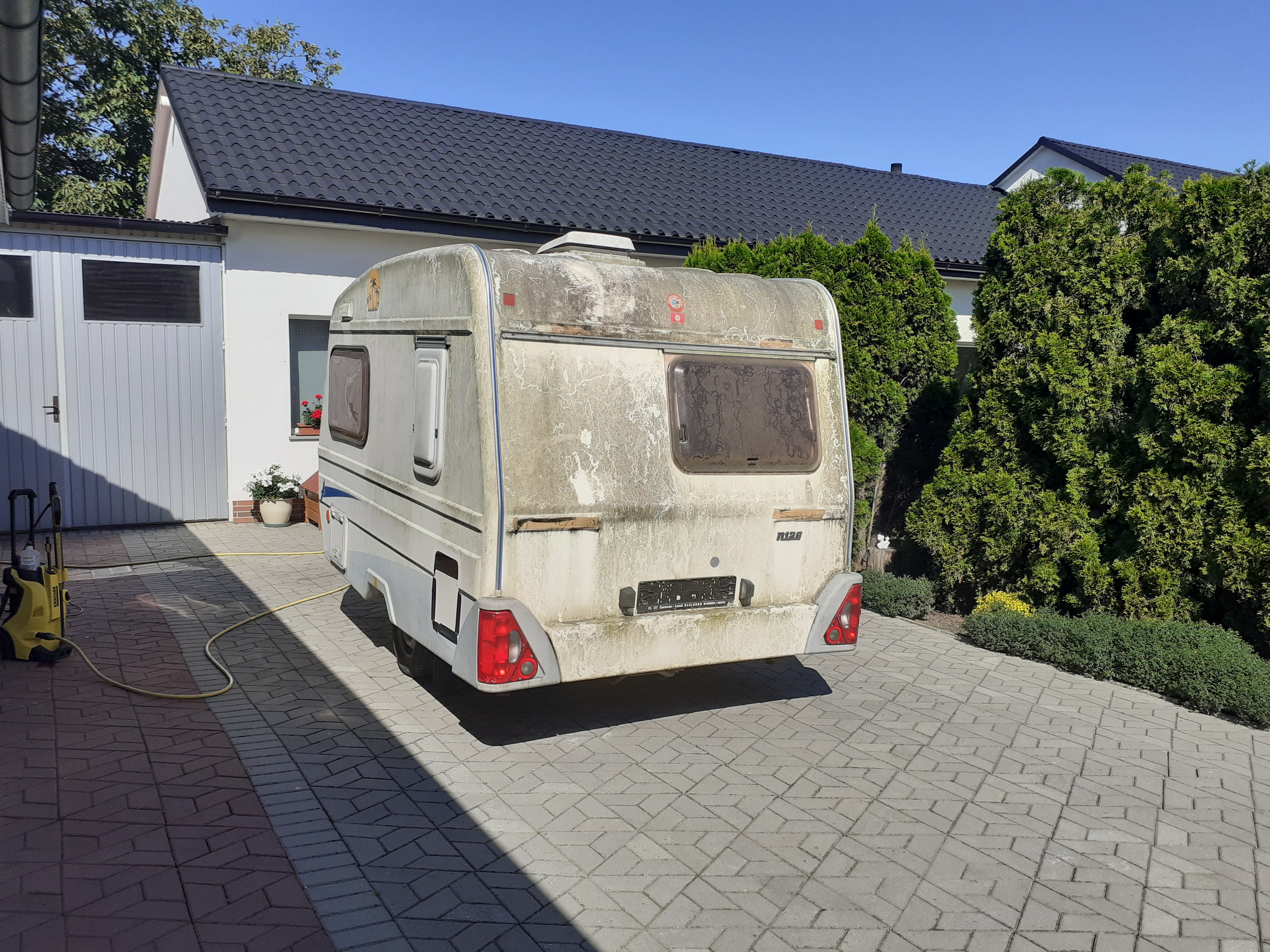

Buda była strasznie zasyfiona, wymyłeś ją super. Długo to szorowałeś?

Polecam piana aktywa koncentrat. Sam bylem zdziwiony działaniem. Na zdjeciu wyglada fajnie. W rzeczywistosci laminat jest żółty i matowy.

Pawel90 pisze:W rzeczywistosci laminat jest żółty i matowy.
Mam to samo ze swoją; w słoneczny dzień laminat jest prawie biały jak również w nocy przy ulicznym oświetleniu. Natomiast w pochmurny dzień albo jak słońce zachodzi to jest kremowy.
Poza tym gratulacje z nabytku.

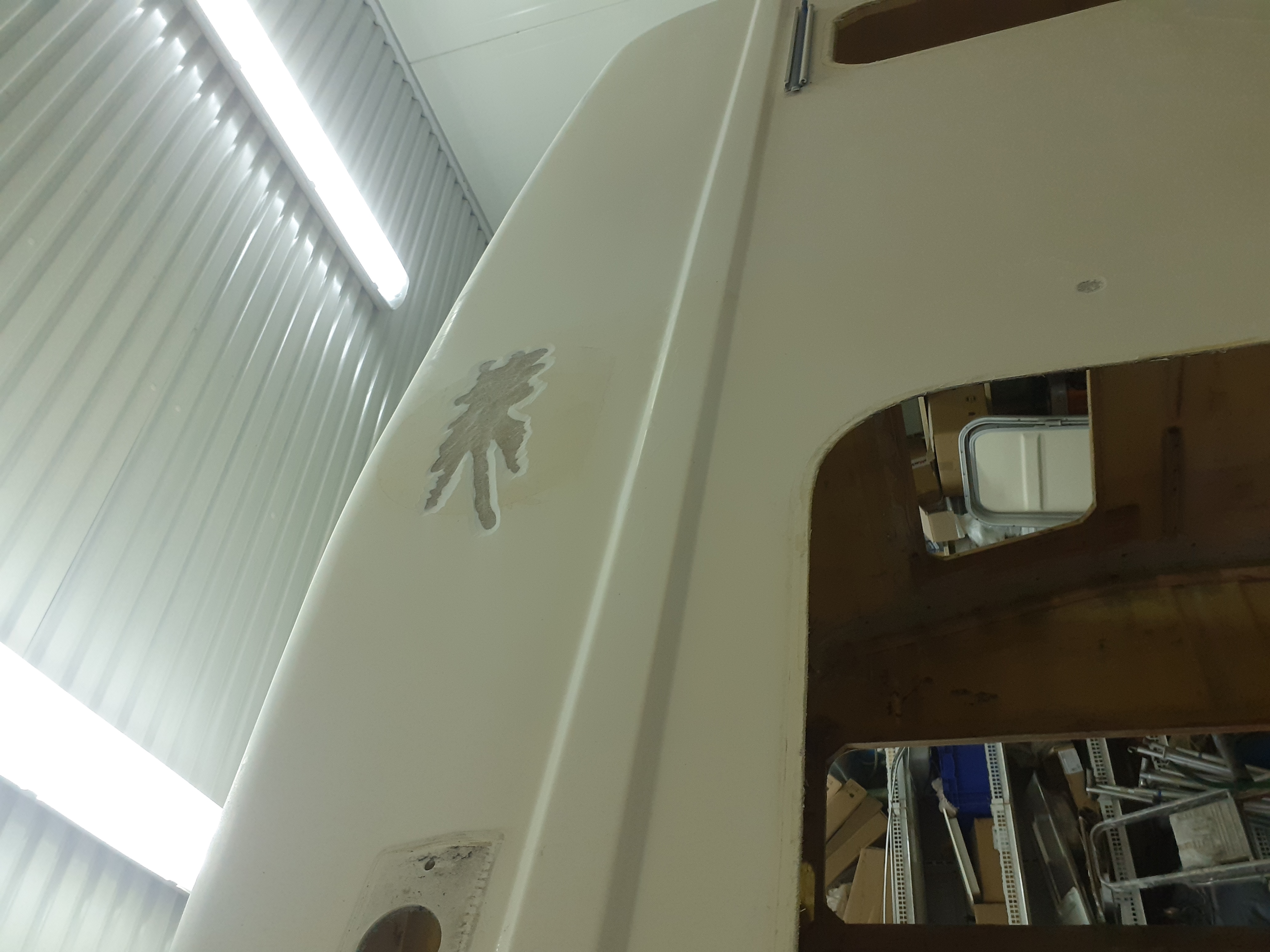

Kupiłem fornir, drewno na narożniki mebli, lakier, parę gratów i wyszło tak drogo że stwierdziłem że muszę pomalować budę w razie gdy środek wyjdzie fajnie co bym potem nie żałował że jej nie pomalowałem. Polerowanie przyniosłoby krótkotrwały efekt. No i te dziury po lodówce.
