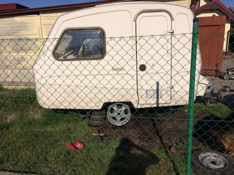

Też stałem się posiadaczem:
Więcej tutaj:
http://www.zuk-kazik.pl/zakup-przyczepy ... adow-126d/
I mam kilka istotnych pytań:
1. W dowodzie mam napisane 126D nie powinno być N126D?
2. Przegląd mam wbity bezterminowo. Wiem, że w motorowerach tez miałem wbity bezterminowo, ale przepisy się zmieniły i muszę robić co dwa lata. A jak w przypadku kempingów?
3. Gdzie zamówię porządne uszczelki w dobrej cenie? Ogólnie jaki sklep polecacie do zakupów? Muszę powymieniać parę uchwycików plastikowych itp... :)
4. Chciałbym podnieść ja trochę do góry, posiada jakieś regulacje na ośce czy muszę zwiększyć koła?
Ostatnio zmieniony poniedziałek, 21 lis 2016, 10:18 przez AudioBas, łącznie zmieniany 1 raz.

Przegląd masz bezterminowy.
Nasz magazyn główny z częściami to Darius_przyczepy na Allegro.
Regulacja jedynie przez przerobienie zawieszenia. Pomyśl o resorach, pójdzie do góry na bank.

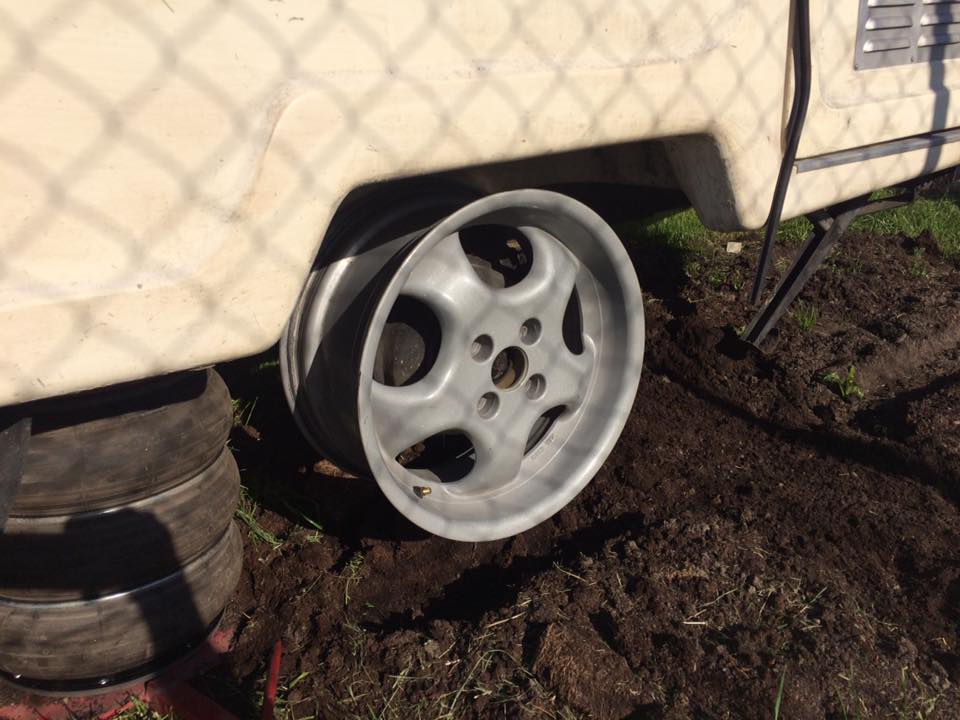

Mamy gdzieś jakiś wątek o wstawianiu resorów?
Nie będzie za bardzo bujało?
W sumie to niewiele mi tam brakuje, 14 cali wejdzie?

Dlaczego chcesz "podnieść" przyczepę? Wysokość do 2,2m ma swoje zalety - np. niższe opłaty na autostradach w Grecji, czy wjazd na parking z barierką 2,2m

Bo mam wysokiego Żuka i trochę głupio to wygląda w całym zestawie....

Jeśli chcesz wyrównać przyczepę z Żukiem możesz pójść kilkoma drogami:
1. Obniżyć hak w Żuku lub
2. Pomiędzy ramę przyczepy a belkę zawieszenia dorobić "lifty" z rury o przekroju prostokątnym [pod warunkiem że ten rodzaj zawieszenia (twarda belka skrętna) cię satysfakcjonuje] lub
3. Pomiędzy dyszel a urządzenie najazdowe (lub hak, nie wiem czy masz hamulce) dorobić "lifty" z rury o przekroju prostokątnym.
Opcja 1,3 nie powoduje podniesienia przyczepy która i tak jest groteskowo wysoko :)
Uszczelki do okien otwieranych (jeśli są takie same jak w 126N) kupisz bezpośrednio u producenta za 50% ceny. Pisałem o tym w dziale technicznym. Jeśli potrzebujesz na 1 okno to zostało mi kilka metrów nowej z mego remontu. Co do innych części - popatrz czy nie masz w okolicy wypożyczalni przyczep - często sprzedają także dużo elementów do przyczep. Ja rączki, kedry, paski do uszczelek, itd. kupiłem po sąsiedzku prawie, właśnie w wypożyczalni.

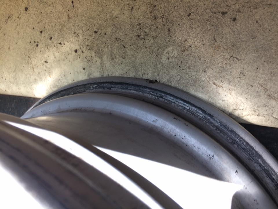

Postautor: AudioBas » wtorek, 6 cze 2017, 09:45
A miało być tak pięknie :(
Dysans raczej nie ogarnie, bo z dwóch stron coś ciasno :(
