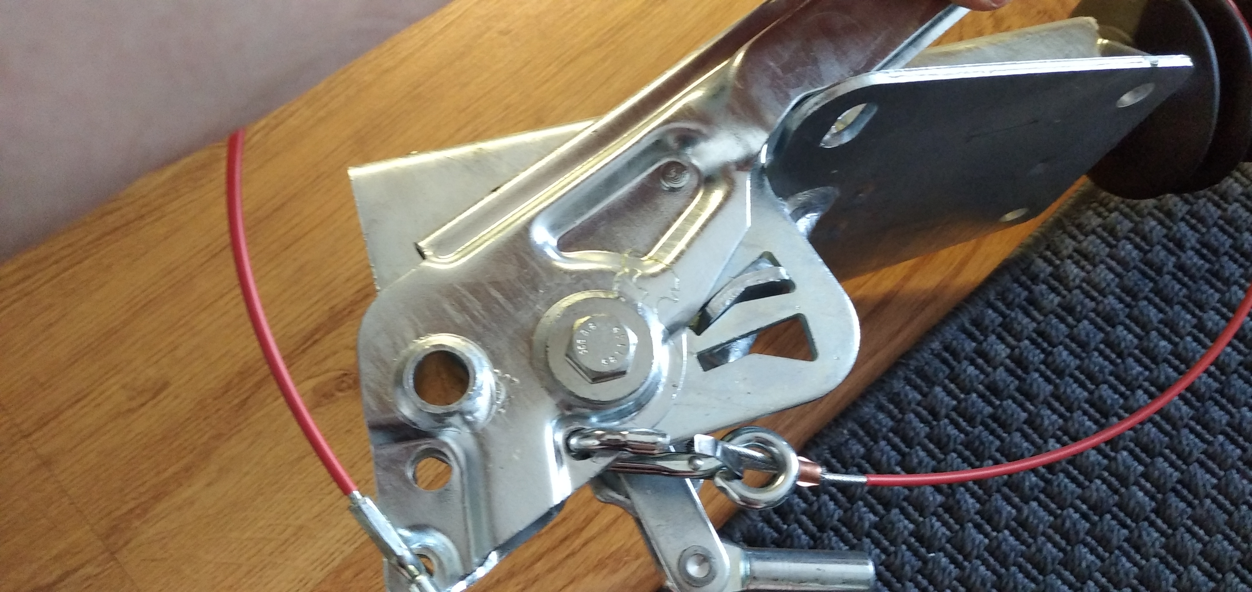

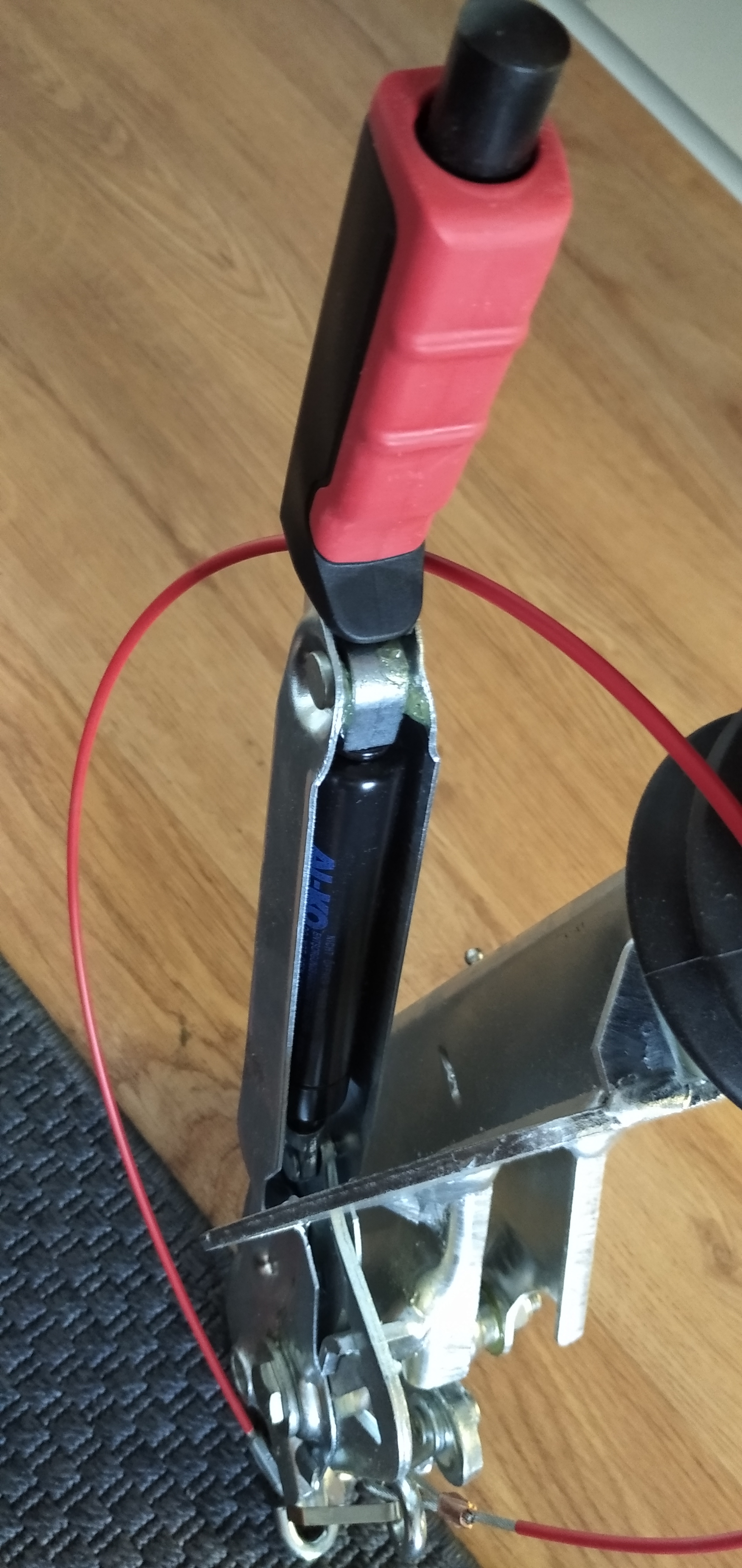

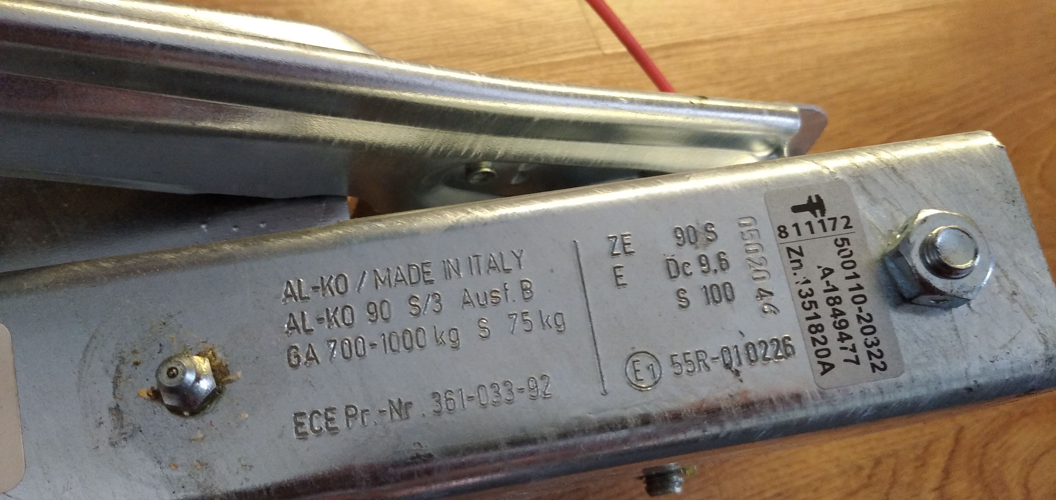

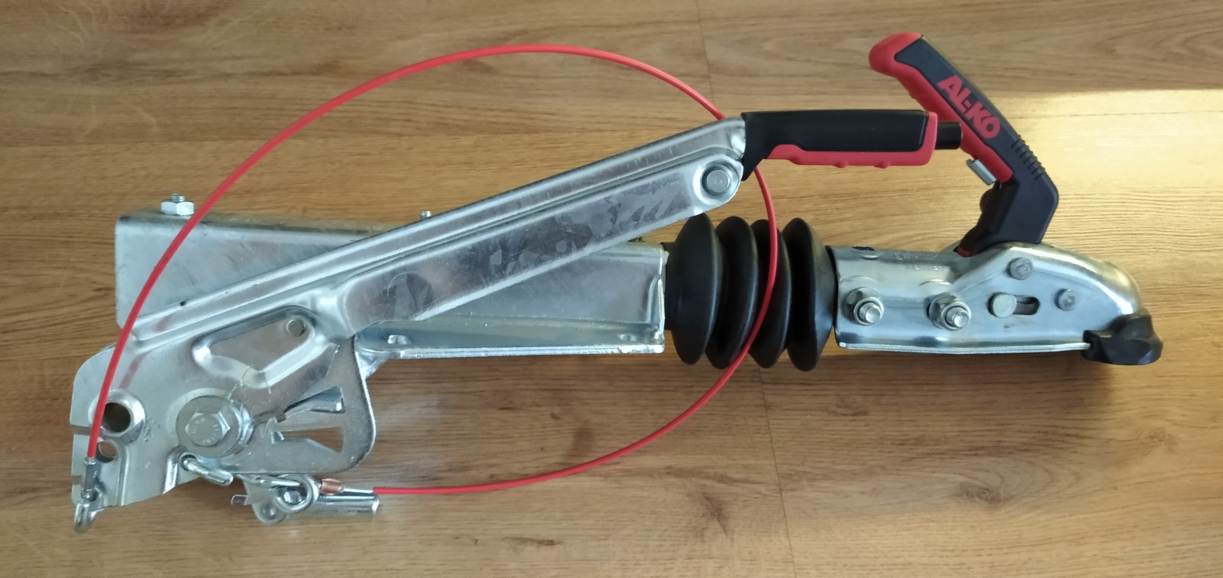

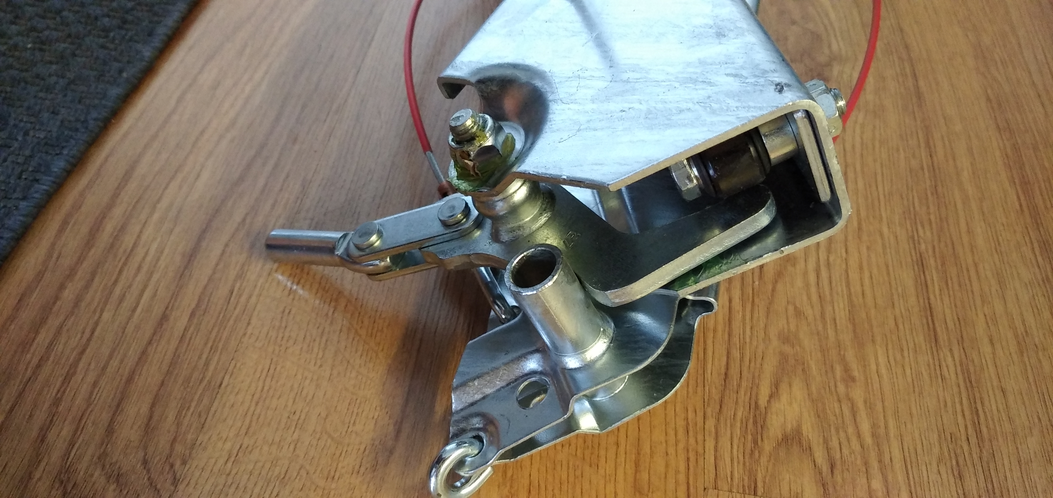

A tymczasem dość niespodziewanie dojrzałem do wymiany kompletnego najazdu niewiadowskiego na mocniejszy Alko 90s.
Masa do 1000 kg (nie 750 jak dotychczas) i wzmocniony zaczep Alko do 120 kg nacisku.
Ręczny na amortyzatorze.
Wzrost wagi jednak wyklucza używanie oryginalnego najazdu pomimo pełnej regeneracji podczas remontu, amortyzator do 750 kg mimo odpowiedniej regulacji hamulców zbyt miękko pracuje.
Myślę, że teraz będzie o niebo lepiej i bezpieczniej.
