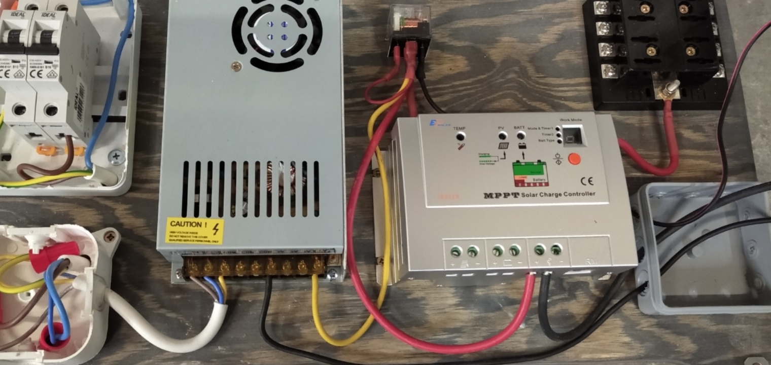

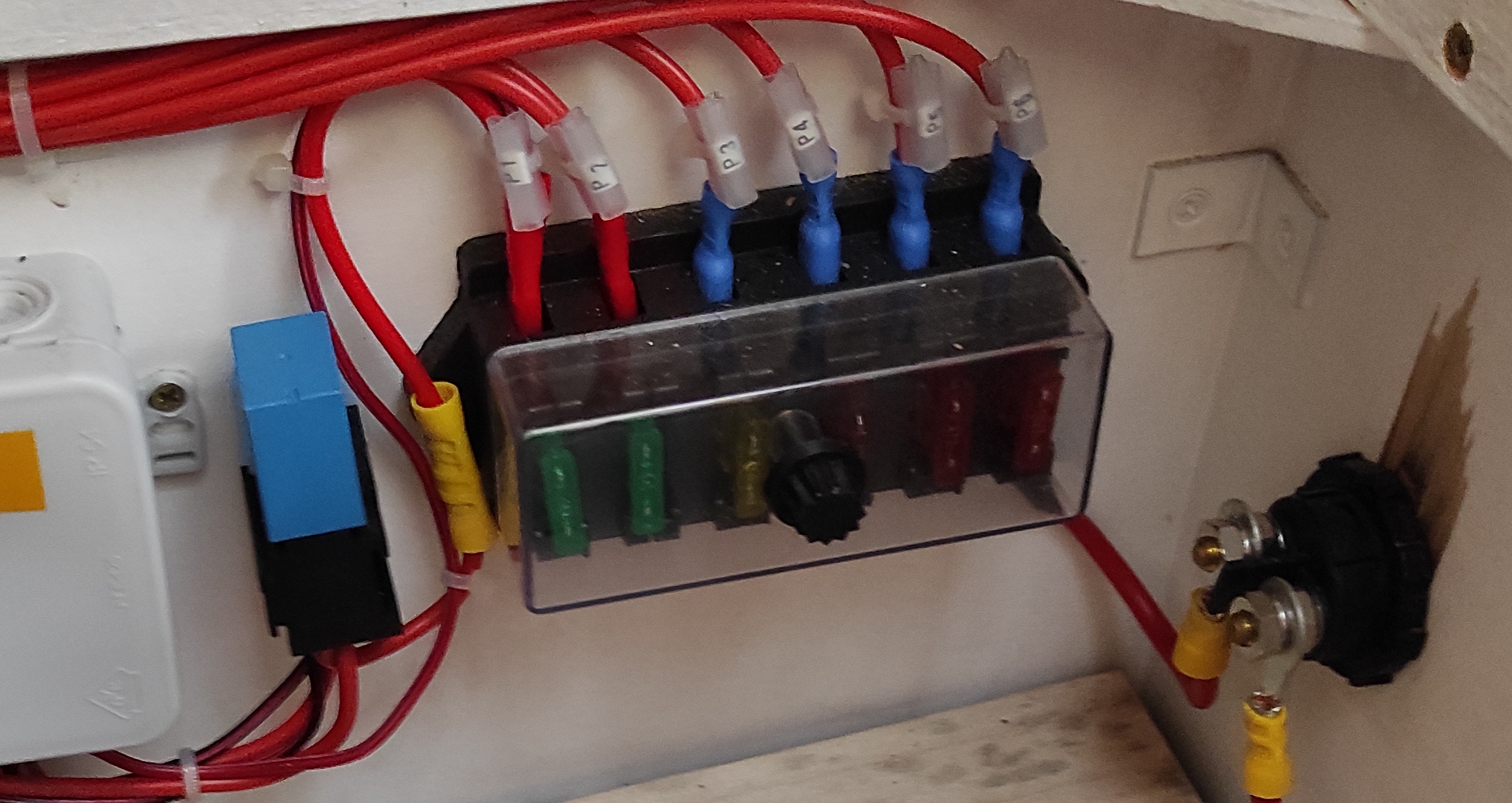

Dla mnie te skrzynki bezpiecznikowe mają jedną wadę. Do każdej lini jest oddzielny plus przychodzący i trzeba robić mostki. Czy to tak ciężko zrobić skrzynkę bezpiecznikową, która ma jeden plus przychodzący i n linii odchodzących po bezpieczniku.

kooba pisze:Dla mnie te skrzynki bezpiecznikowe mają jedną wadę. Do każdej lini jest oddzielny plus przychodzący i trzeba robić mostki. Czy to tak ciężko zrobić skrzynkę bezpiecznikową, która ma jeden plus przychodzący i n linii odchodzących po bezpieczniku.
Nie jest tak źle ;)
Po jednej stronie przez wszyskie konektory pociagniety jest drut 2.5mm2, porządnie zalutowany i gra gitara.

Musze przyznać, że jeśli chodzi o estetykę "elektryczną" to nie jest to mój konik. Jak skończę, to będę porządkował te przewody. Rozdzielnica, którą podesłałeś Adamie jest bardzo fajna. Może przy następnych pracach ją wykorzystam albo zmodyfikuje swoją w późniejszym czasie. Wykorzystałem skrzynkę bezpieczników na 8 obwodów, przewody łączone na konektory 6.3mm takie jak w starej motoryzacji oraz druga skrzynka 4 obwodowa dla regulatora i panela słonecznego.
Przyjrzyj się. Ta z linku oraz ta, którą montowałem u siebie mają takie właśnie rozwiązanie.

Co do estetyki, wystarczy że tą stolarską pozamiatałeś.
Co do zdjęć, @Samoogon wrzucił fajną, schludnie wykonaną instalację, moje zdjęcia nic więcej tutaj nie wniosą, idea została przedstawiona. Zdjęcie rozwiewa także wątpliwości @Kooby o sposób rozdziału energii. Dobra robota, spójna, konsekwentna, bezpieczna.
