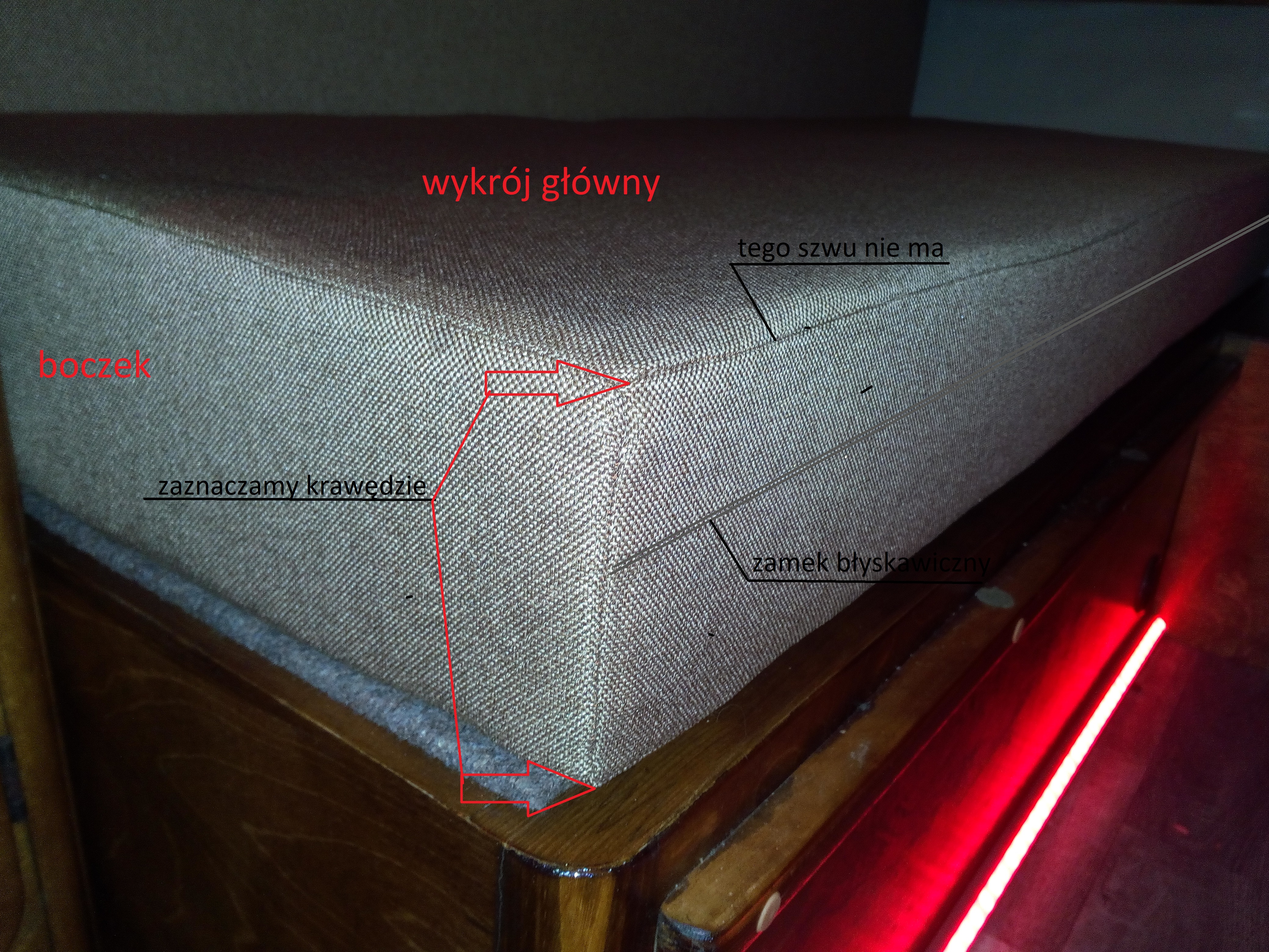

RAFALSKI pisze:Elegancko. Też mnie czeka wymiana i stoję przed dylematem czy szyć samemu czy jednak zlecić robotę.
To nie musi być trudne. Najprościej ograniczyć liczbę wykrojów do trzech: dwa „boczki” i wykrój główny. Dla materaca o wymiarach (w mm) 1320x610x120 będą to dwa wykroje 630x140 i jeden 1340x1500 i zamek błyskawiczny o długości 1340. Już uwzględniony naddatek na szwy to 10mm, dla zamka po 20mm.
W pierwszej kolejności wszywany zamek błyskawiczny łącząc nim boki 1340, następnie zaznaczamy na obwodzie pokrowca jego krawędzie w taki sposób, żeby zamek znalazł się w połowie wysokości materaca. Wszywany boczki zwracając uwagę, żeby rogi boczków pokrywały się z zaznaczonymi krawędziami. I gotowe.
