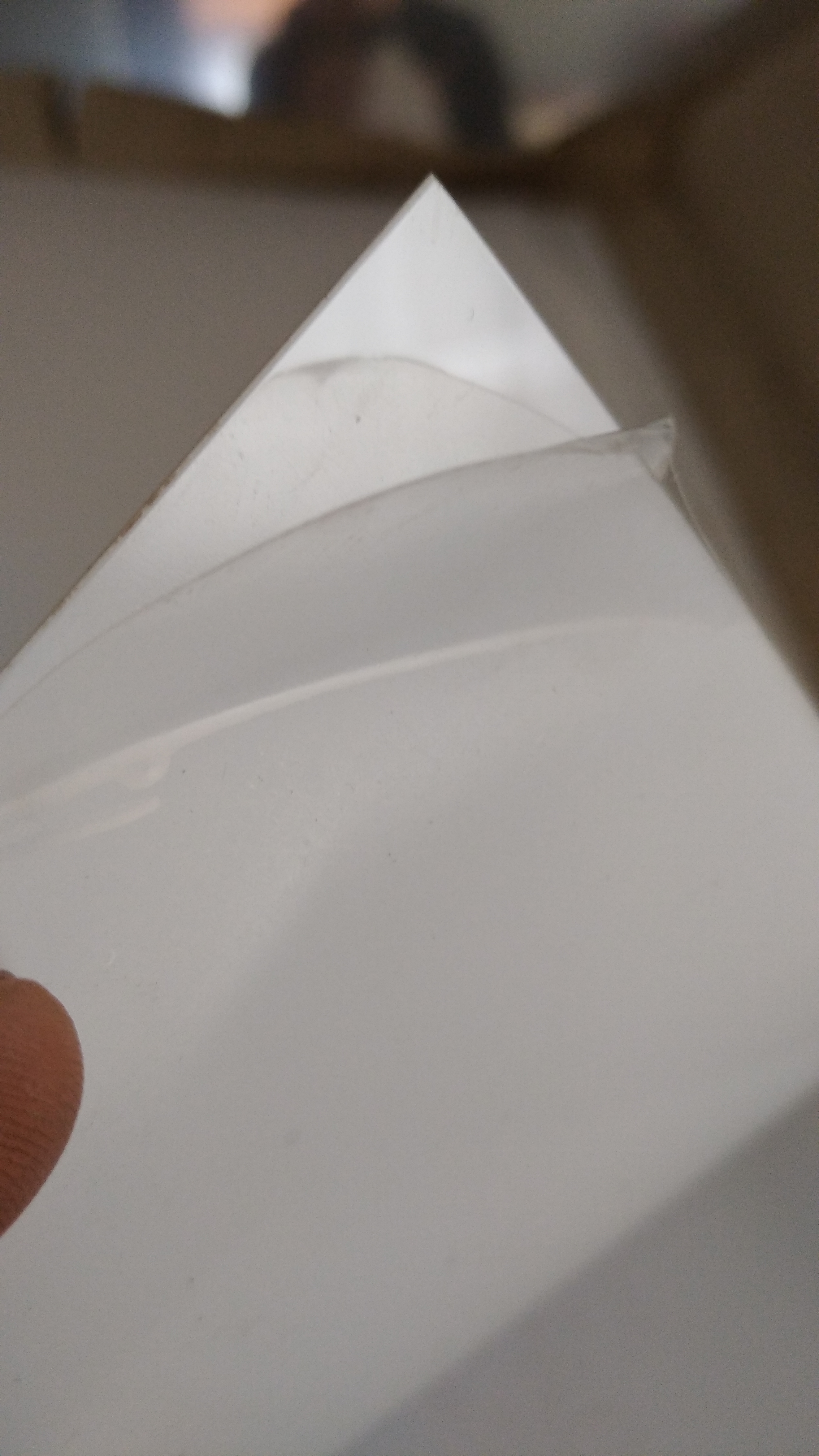

Wczoraj zakupiłem białego Hipsa na ściany oraz lustro na plexi.

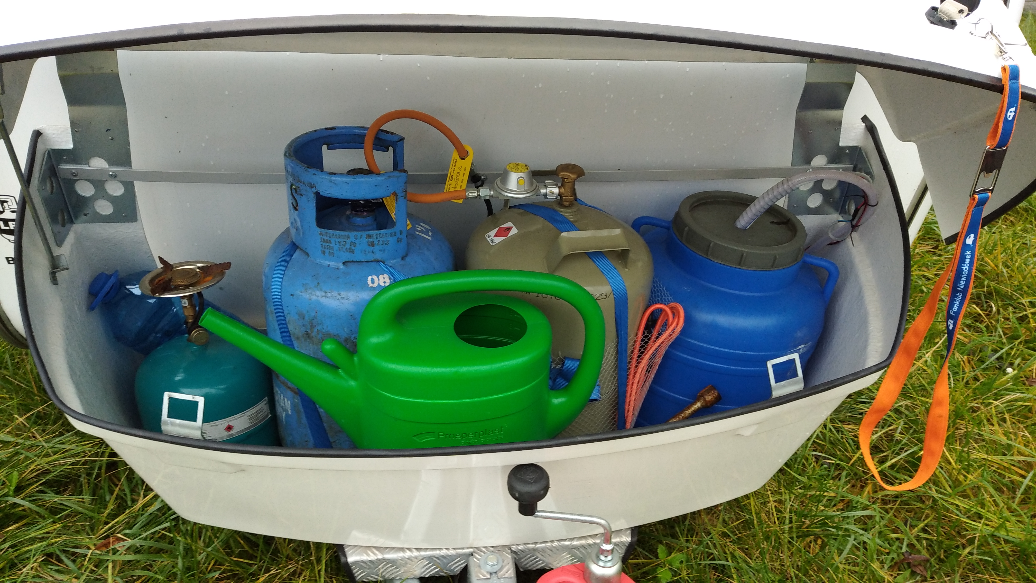

Druga butla 11kg z czystym propanem nie zrobiła wrażenia na pojemności kufra
Uprzedzając pytania o nacisk na hak, dziś zważę i poinformuję

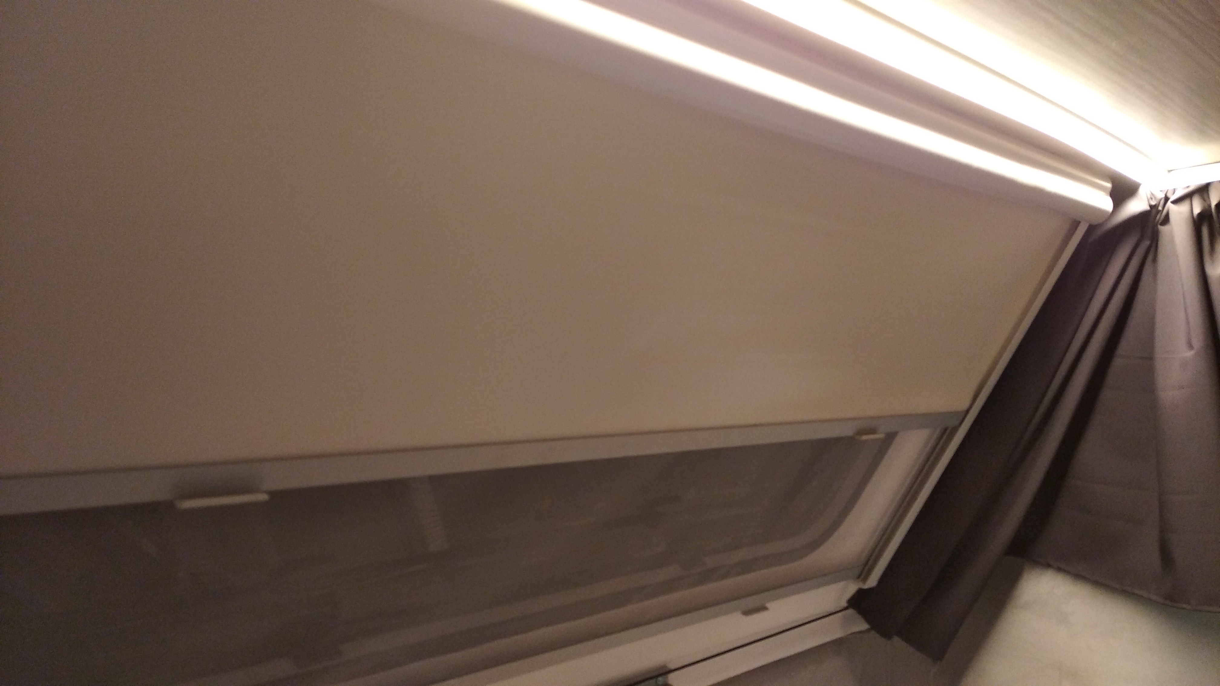

Kolejną rzeczą jest roleta z moskitierą na tylnym oknie.
. Kupiona przypadkiem z zachodniej przyczepy pasuje idealnie!

Pięknie Panie ...a to lustro na plexi jak w porównaniu do szkła ? Taki sam efekt czy jakieś zniekształcenia ?

Murano pisze:Druga butla 11kg z czystym propanem nie zrobiła wrażenia na pojemności kufra
Murano pisze:Uprzedzając pytania o nacisk na hak, dziś zważę i poinformuję.
No właśnie jestem ciekaw czy tu duże wrażenie się pojawiło
