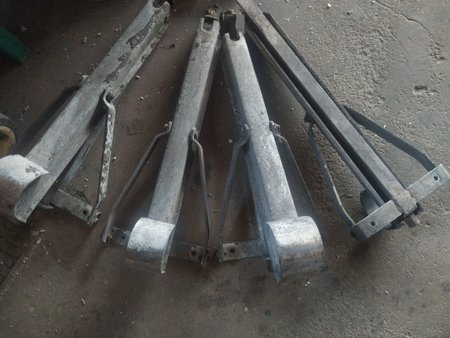

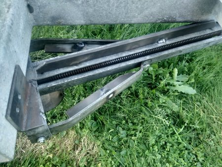

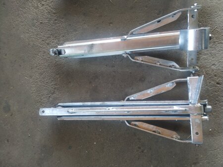

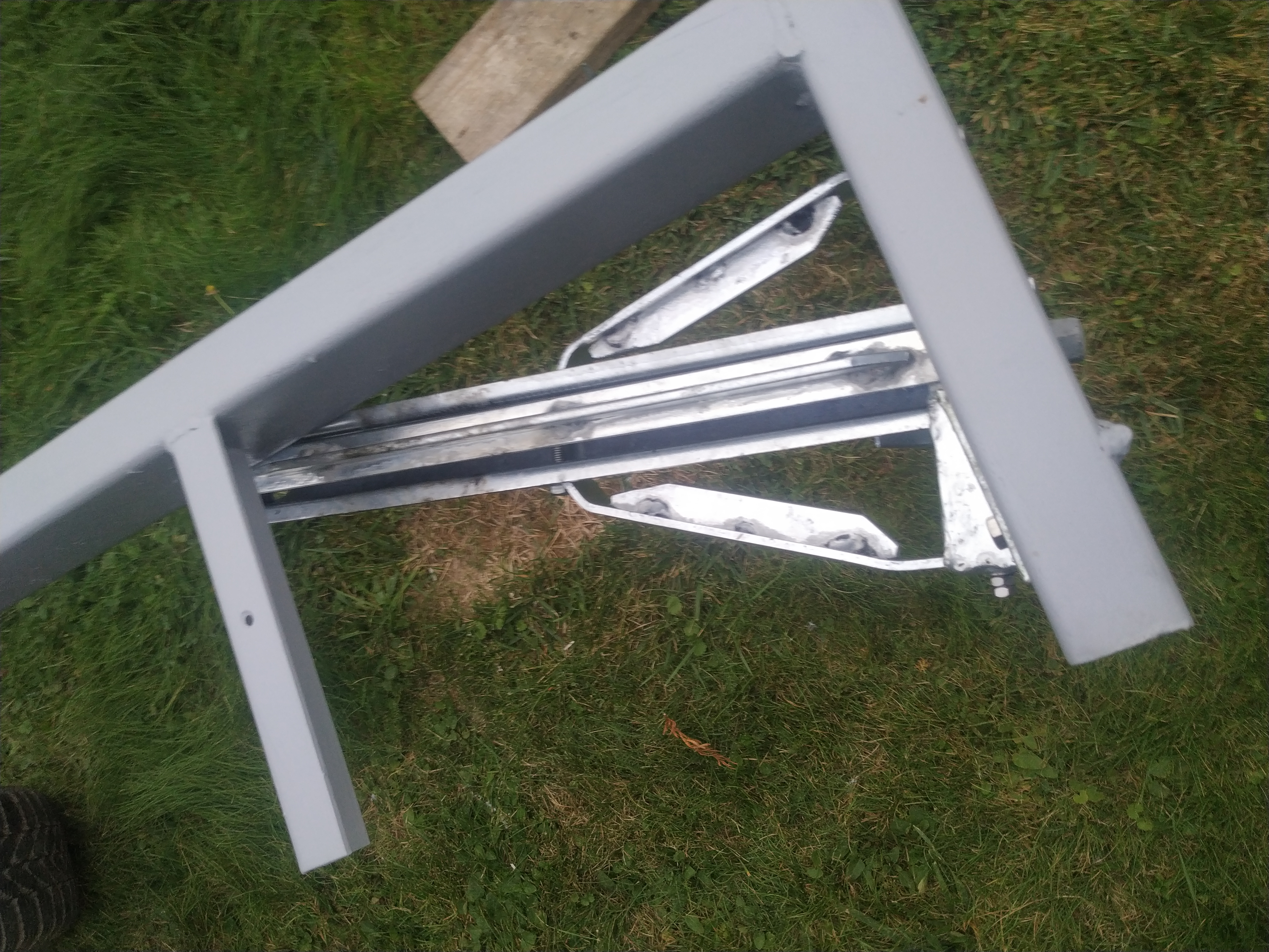

W zeszłym tygodniu zakupiłem okazyjnie komplet podpór w niezłym stanie. Stwierdziłem, że i tak będzie spawane "do skosa", więc szkoda wydawać na nowe 6 stówek.
Dziś Teściu zaprezentował przygotowaną podporę do mojej akceptacji i ostatecznego spawania a potem być może ocynku. Rozpatrywaliśmy wszystkie opcje ustawienia pod kątem i do tego wzmocnienia - wyszło jak poniżej na foto.

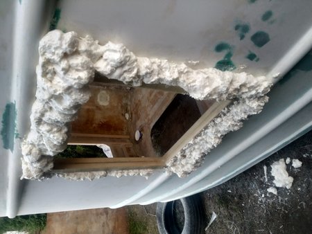

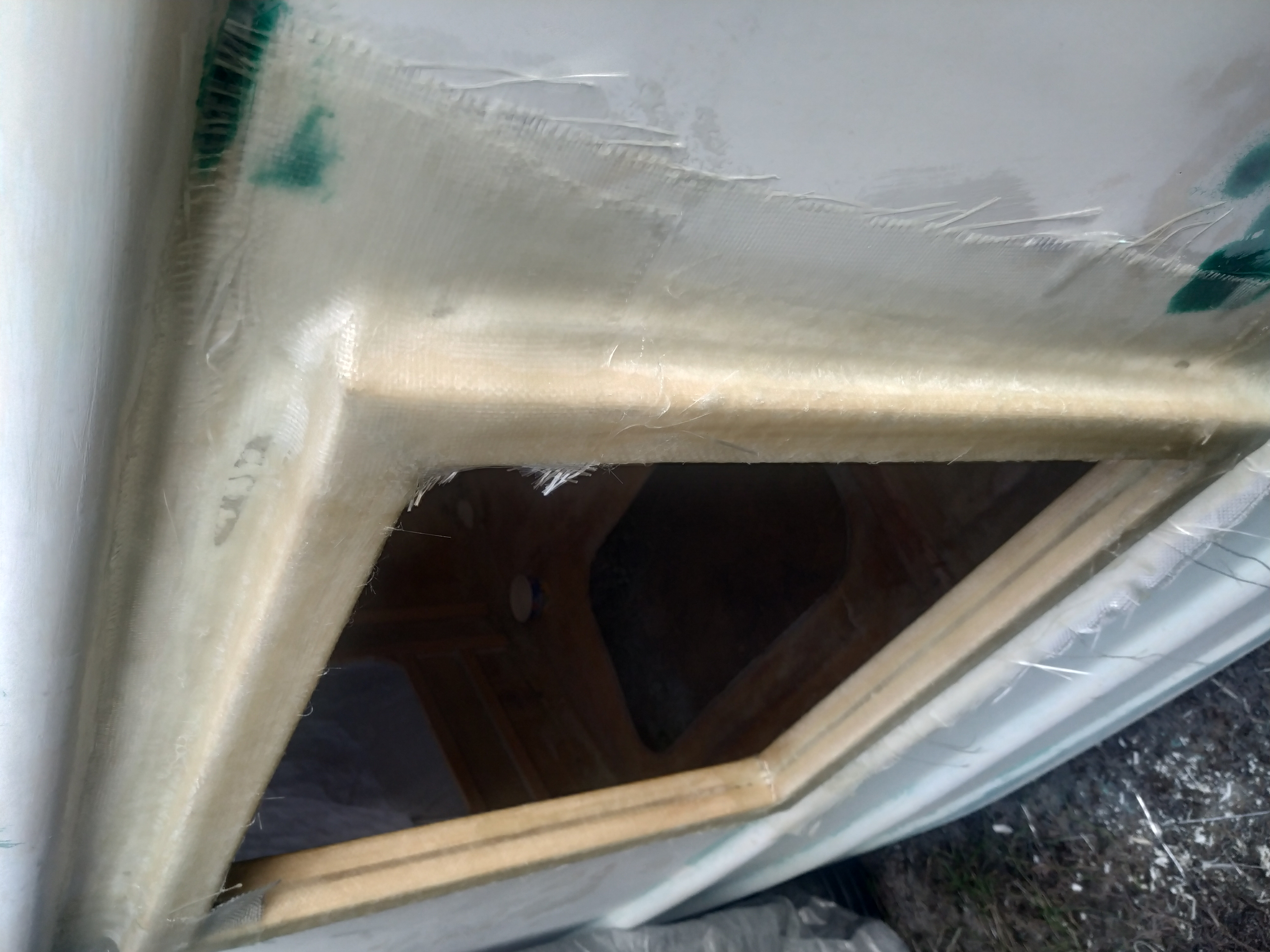

50x50 pod Fiamme w dachu już zalaminowane i dziś wypiankowane coby kształu nadać przed laminowaniem ostatecznym i szpachlowaniem. Czyli na to jeszcze pójdą 2-3 warstwy i finał.
Pianka poszła też na wręgi dachowe - świeżo kładziona się nie chciała trzymać i pewnie lepiej było by użyć kleju w piance, ale jest jak jest. Jutro do weryfikacji jak wypełnione i do obcięcia nadmiar.

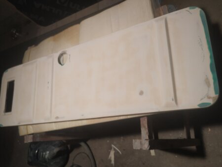

Po zmroku jeszcze w garażu Teścia chwila szlifowania, wypełnionych pianką i sklejonych już drzwi + szpachla na rozszlifowane pajączki.
Jeszcze tylko zgarnąłem pociechy i wio do domu.

SO...N126 pisze:Dziś Teściu zaprezentował przygotowaną podporę do mojej akceptacji i ostatecznego spawania a potem być może ocynku. Rozpatrywaliśmy wszystkie opcje ustawienia pod kątem i do tego wzmocnienia - wyszło jak poniżej na foto..
Widzę, że podpory przerobiłeś prawie identycznie jak ja

Jako, że odkryłeś "kradzież" pomysłu to przyznaję się, że przeglądając chyba wszystkie wątki z podporami natrafiłem również na Twoje zdjęcia i po długich przemyśleniach oraz konsultacjach wyszło jak na foto powyżej. Dziękuję za inspirację. U mnie różnica zamiast profilu poszedł płaskownik na pionowo i wzmocnienia do ramion, zapobiegające wyginaniu. Być może uda się jeszcze ocynkować całość podpór ogniowo przed złożeniem i na koniec czekają już śrubki z nierdzewki.

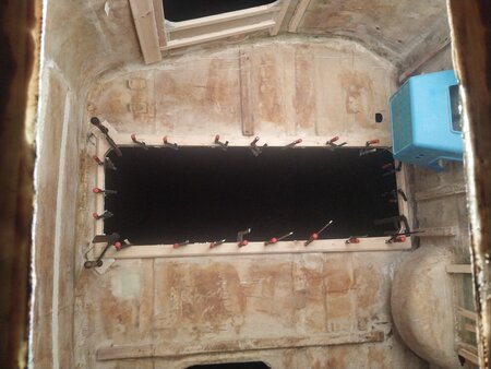

Wklejona nowa ramka drzwi usztywniła całość i można znów szlifować
Ramkę drzwi będę jeszcze laminował właściwie całą w koło. Zastanawiam się czy laminować również listwy przy oknach? Czy może impregnować? A może zostawić jak jest?

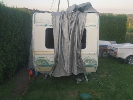

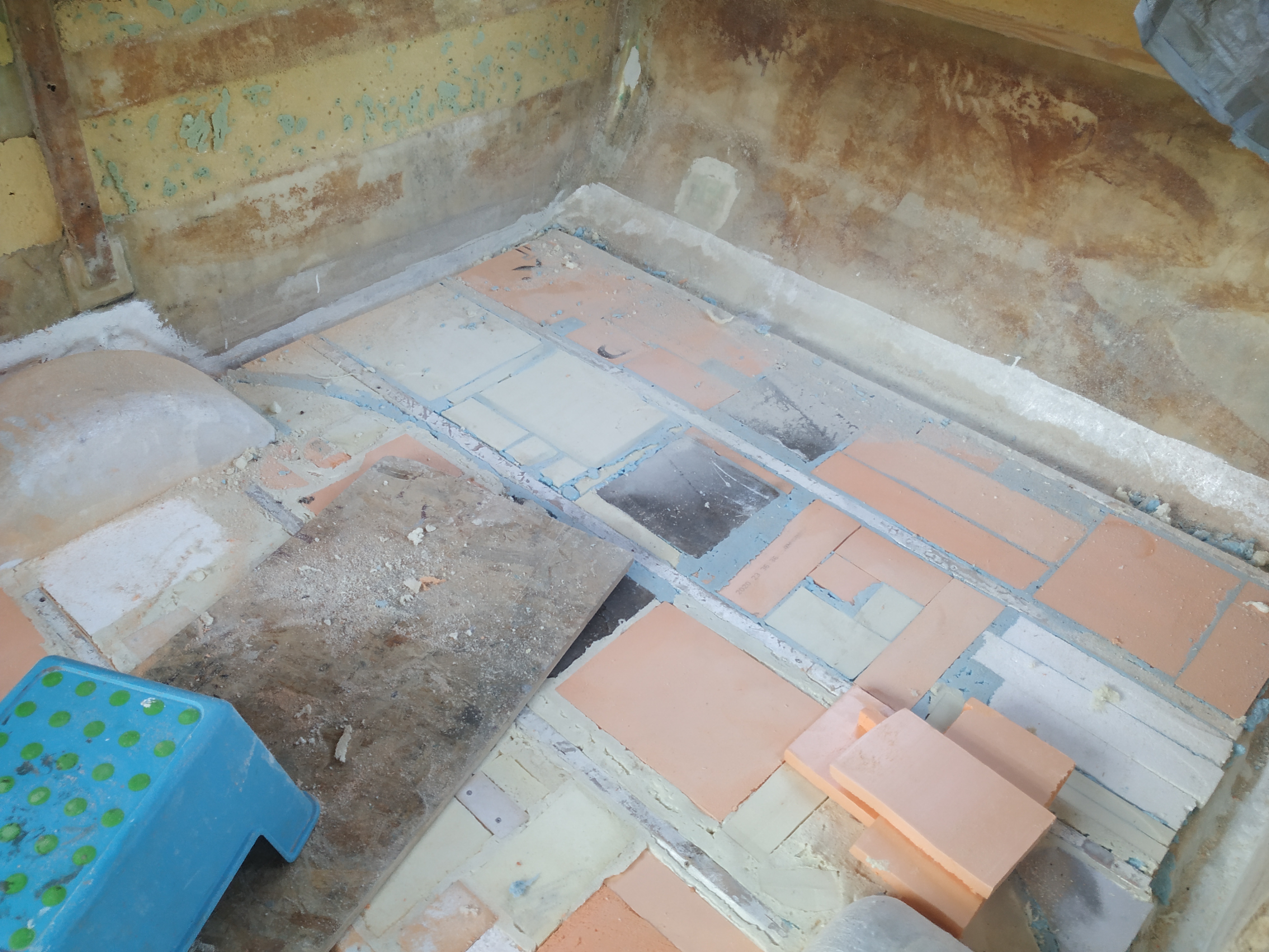

Jak skutecznie zabezpieczyć przyczepkę na czas remontu podczas "wilgotnych dni"? Pytam bo wczoraj jak dotarłem po kilku dniach przerwy to przyczepka w środku mokra
Czyli w kanałach przy podłodze stała woda. Przypomniałem sobie, że przecie tam są otworki do ponownego nawiercenia po reanimacji spodu i cała woda wypłynęła. Przyczepka stoi pod plandeką i raczej jest ona szczelna bo nowa. Właściwie to nie mam pewności skąd wzięła się woda? Czy po prostu skrapla się od wewnętrznej strony plandeki i poprzez otwory okienne płynie do środka? Może tak być bo listwy delikatnie wilgotne były jak odkryłem "powódź". Nakleiłem jeszcze folie na okna otwierane czyli zabezpieczyłem podwójnie - zobaczymy czy pomoże...

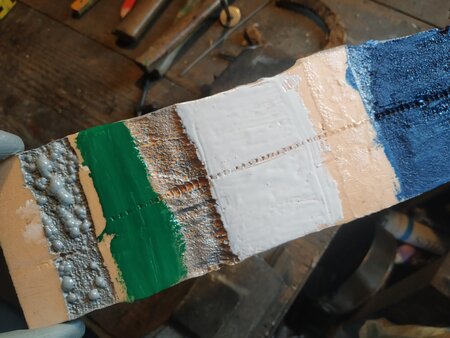

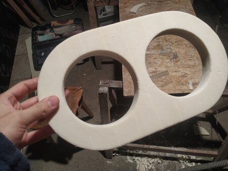

Jako, że miałem resztę płyty styroduru to stwierdziłem, że zrobię próby czym odizolować z dostępnych w garażu materiałów coby sytuacja się nie powtórzyła. Niestety lakiery, farby, podkłady nie nadają się do tego celu bo albo same rozpuszczają albo po nałożeniu żywicy wchodzą w reakcję i styrodur znika.
Możliwych rozwiązań było kilka: listewki + szpachla jak u Murano, styrodur+ inna żywica jak u Pavulona, Miron EZD proponuje poliuretan. Koncepcja z poliuretanem najbardziej mi spasowała - zacząłem więc tego materiału szukać. PUR w piance już używałem na wręgi i przy okienku dachowym, więc potwierdzam, że żywica poliestrowa nie żre tego. Płyta styrodurowa fajnie się obrabia i ma odpowiednią gęstość a jednocześnie wytrzymałość. Szukam więc płyty poliuretanowej. W marketach i składach budowlanych nie wiedzą o czym do nich rozmawiam. Doczytałem i okazuje się, że PUR to raczej natryskowo a całe płyty to pokryte blachą najczęściej występują a jak już znalazłem goły rdzeń to nie wysyłają. W ramach testu postanowiłem zrobić własną płytę
Pudełko po laptopie i pianka w puszcze. Napryskane, zamknięte, dociążone i na rano płyta była gotowa. Okazuje się, że jednak tania pianka po takim zabiegu ma za małą gęstość do obróbki. Szukam i czytam dalej... PIR to jakby następca PUR - ten sam skład ale inne proporcje. Znalazłem w końcu płytę w jednym LM i po zakupie kilka dni temu przetestowałem. Wszystko jest ok. Żywica poliestrowa nie żre i obrabia się bardzo podobnie do styroduru.
Na koniec zacząłem rzeźbić kolejną wersję ramki i efekt poniżej.

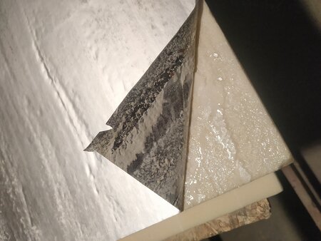

Odnośnie poliuretanu i domowego wyrobu płyt z pianki z puszki oraz użycie do tego celu pudełka od laptopa.
Niestety w takich warunkach i z tym materiałem nie uzyskamy wymaganej gęstości, a co za tym idzie sztywności płyty.
Po pierwsze materiał, z puszki leci "gotowa" piana, która posiada już dość dużą objętość.
Po drugie, "forma" jaką było pudełko tekturowe, niezbyt sztywne, poddające się rosnącej pianie.
Profesjonalne wytwarzanie elementów z poliuretanu niestety różni się od domowego sposobu.
Poliuretan jest to mieszanina dwóch składników: poliolu i izocyjanianu, zmieszanych ze sobą w odpowiedniej proporcji.
Zazwyczaj odbywa się to pod dużym ciśnieniem, rzędu 100 barów i więcej w specjalnych do tego przeznaczonych głowicach.
Początkowo zmieszany poliuretan ma konsystencje śmietany, którą wypełniamy formę.
Forma musi być solidna, to znaczy wykonana z materiału wytrzymującego duże naprężenia, może to być stal lub aluminium.
Teraz to od ilości zmieszanego materiału który trafi do formy zależy jego gęstość, im więcej damy materiału w ograniczonej
przestrzeni tym gęściejszy będzie wyrób finalny.
Oczywiście nie można "przedobrzyć" z ilością, forma wtedy potrafi wydawać dźwięki podobne do tej która wydaje łódź podwodna
po przekroczeniu maksymalnego zanurzenia
Dużą rolę w jakości gotowego elementu odgrywa temperatura w jakiej odbywa się proces wiązania składników oraz wilgotność powietrza.
A więc jak widzisz, uzyskanie twardej płyty w domowych warunkach jest dość trudne do uzyskania, jeśli wręcz niemożliwe.
Są jeszcze inne ciekawostki dotyczące pianki PUR, dodatki, proporcje mieszania, barwienia, etc.
W razie czego służę swoją wiedzą na ten temat.

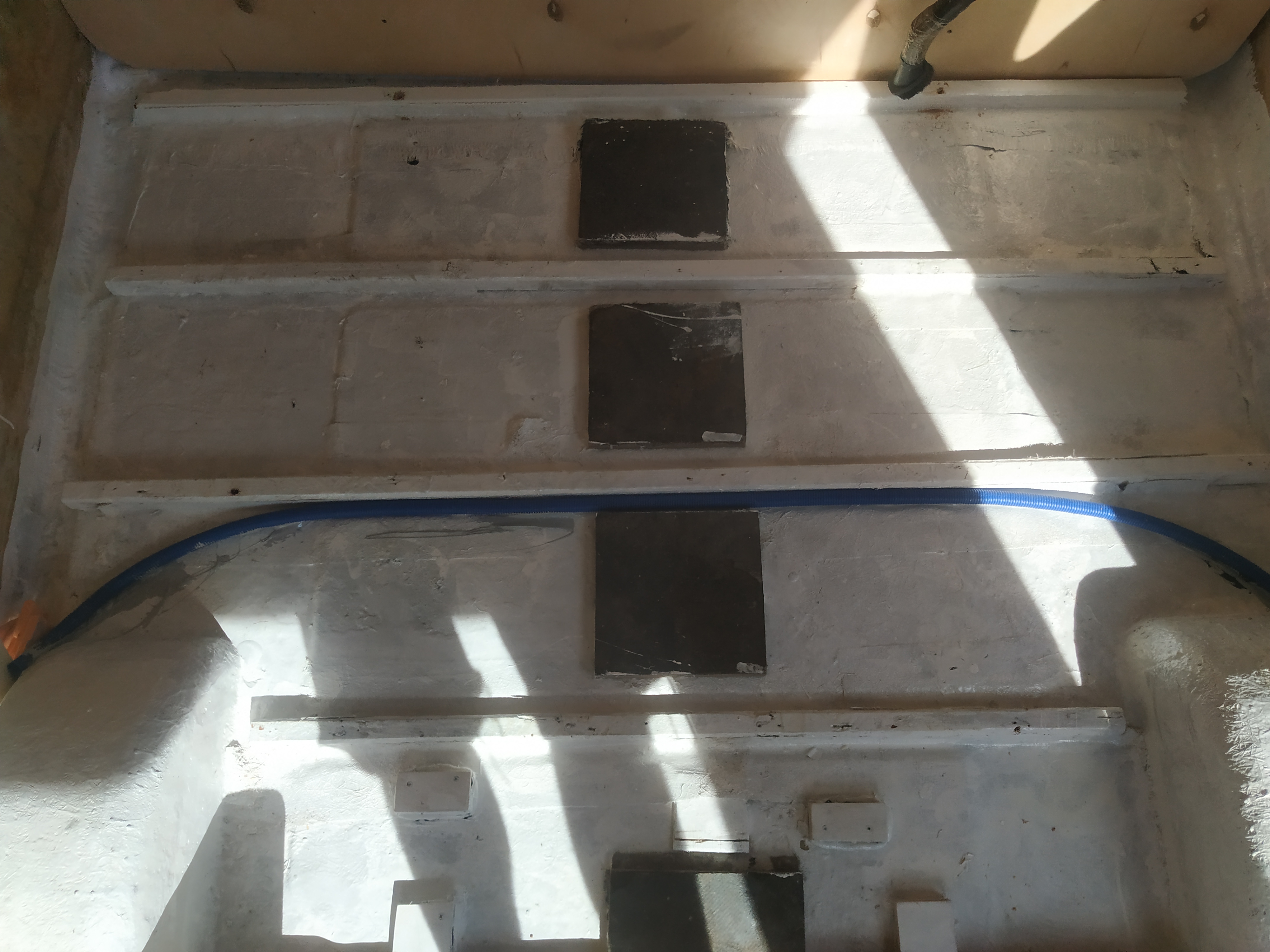

Minęło już chwilę od ostatniego mojego wpisu na forum. W tym roku początek prac był bardzo późno ze względu na pogodę no i od tej pory nuda.... Szpachlowanie, szlifowanie, szpachlowanie, szlifowanie, "szybki" remont n250, szpachlowanie, szlifowanie, szpachlowanie, szlifowanie...

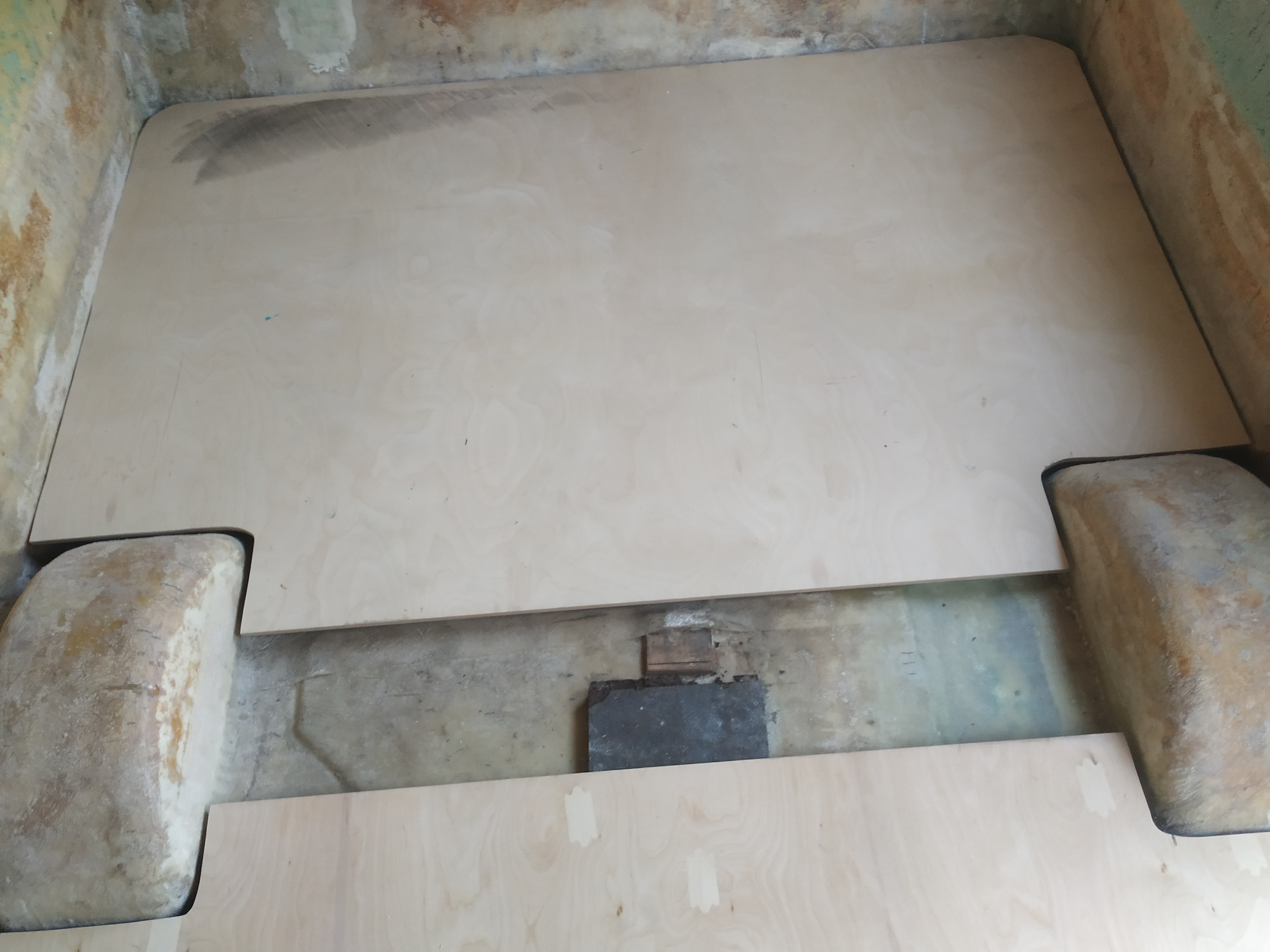

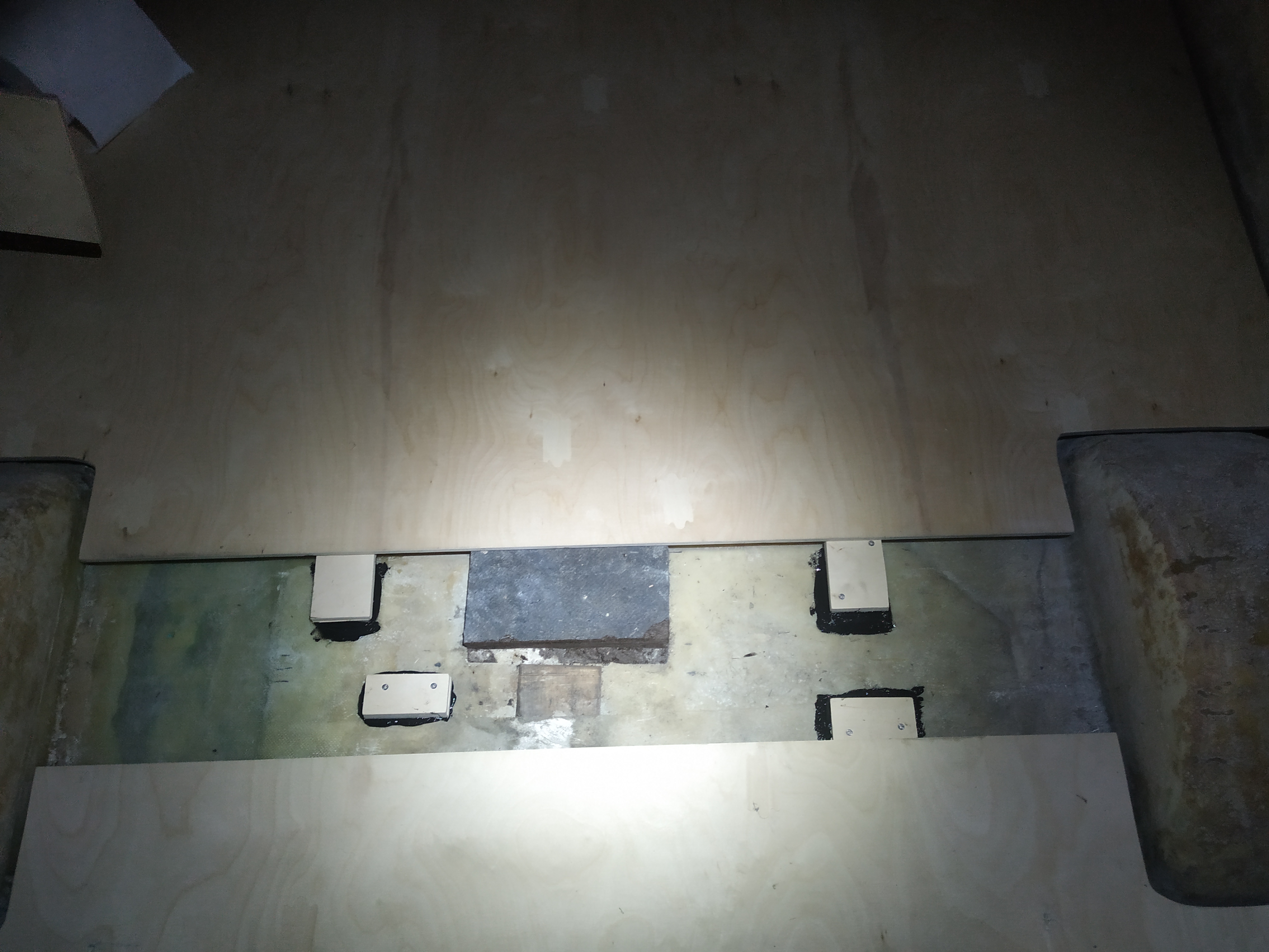

Aktualnie mam chwilowo dość szlifowania, więc fantazjuję nad wsadzeniem zakupionej w zeszłym roku sklejki na podłogę. Widziałem, że wiele remontów "na wypasie" w ostatnim czasie zostało zakończonych i muszę przejrzeć najnowsze polecane techniki wykonania izolacji podłogi. Widziałem podłogi wypełnione do samej krawędzi styrodurem/styropianem i piankami PUR ale nie do końca to do mnie przemawia bo wtedy brak odpływu do otworów w okolicy nadkoli. Pewnie zdecyduję się na usztywnienie resztkami styroduru i pozostałym klejem do styropianu w postaci pianki środkowej części, tak żeby odpływy zostały drożne i potem izolacja, którą kupiłem na ściany pójdzie na spód pod sklejkę na kleju zakupionym również do izolacji ścian. Chcę jeszcze całą podłogę do wysokości sklejki pokryć chlorokauczukiem coby zabezpieczyć laminat również od wewnątrz. Dobrze rozkminiam? Podpowiecie cosik?

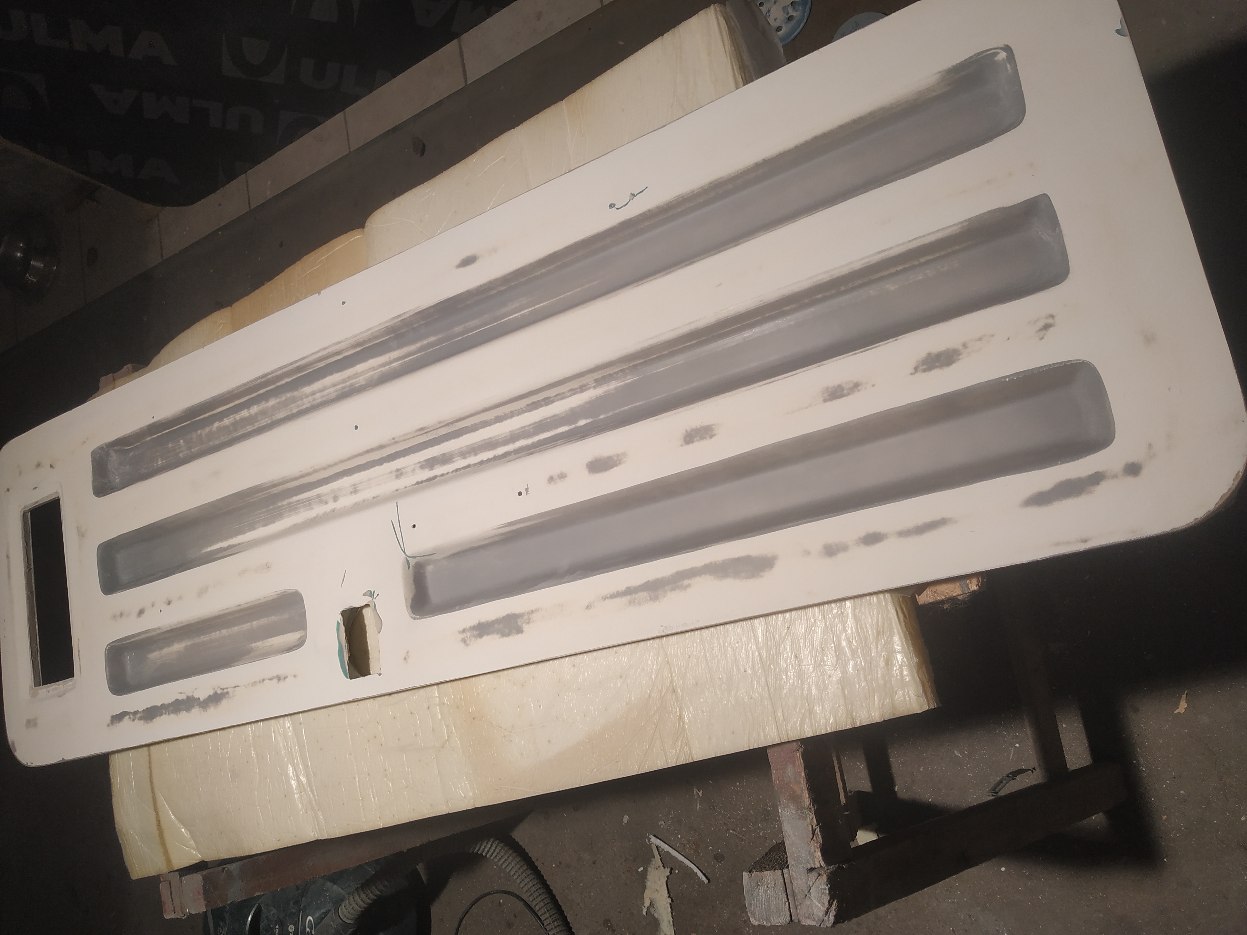

Jako, że pogoda jako taka, to dziś znów dla odmiany szlifowanie
Buda jest już chyba prawie gotowa, choć z moją dokładnością, to mógłbym ją pewnie szlifować jeszcze ze dwa sezony
