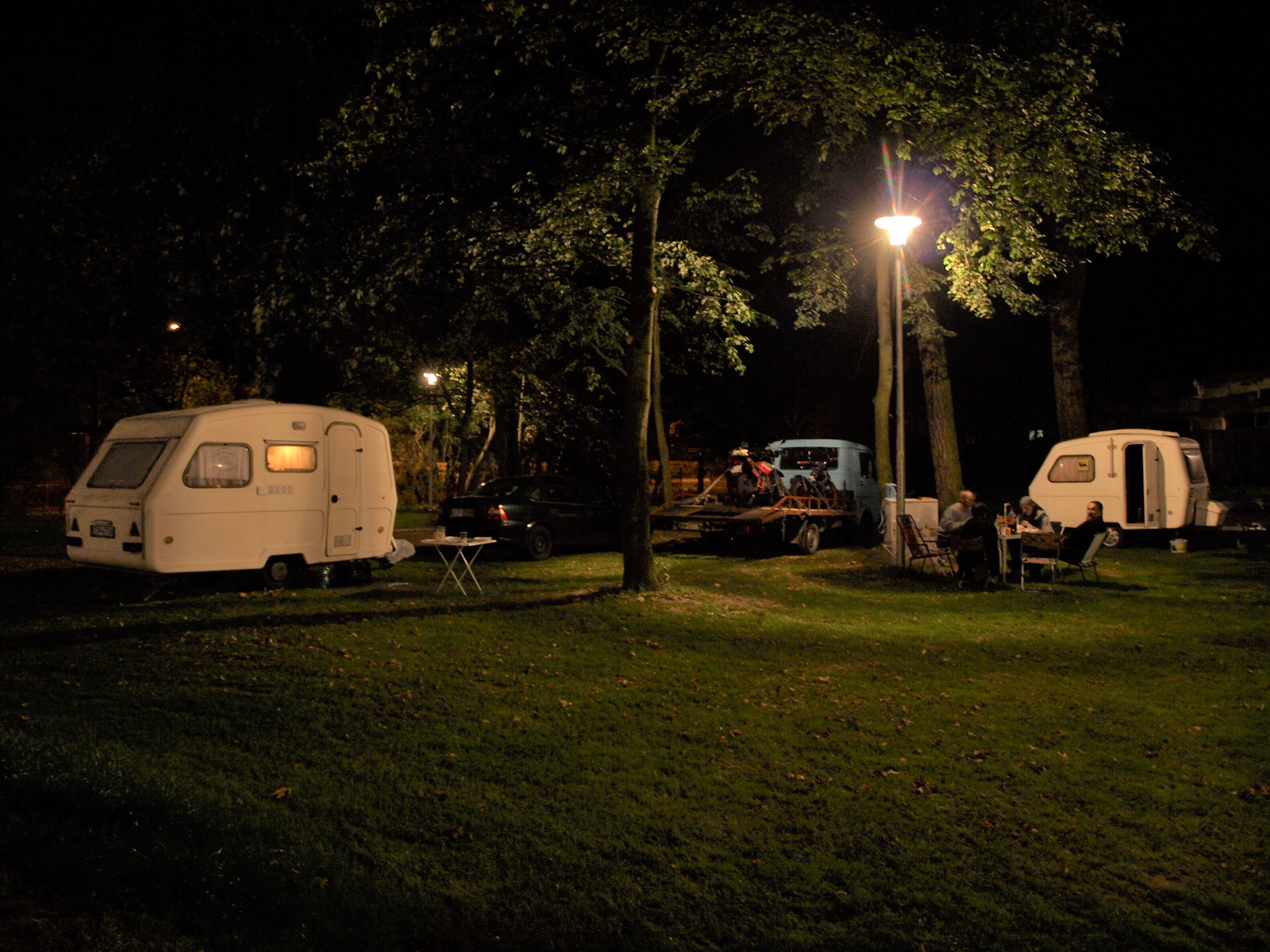

Mój zestaw do UAZ 469B i moto z koszem K750. Wiec autolaweta odpada.
Re: Zapiekanka w wersji militarnej by Sawmen
Postautor: RAFALSKI » środa, 16 wrz 2020, 20:45
Super sprzęty. Nie powiem, jeśli zapieksa ma być utrzymana w tym klimacie to wyczekuję :)
