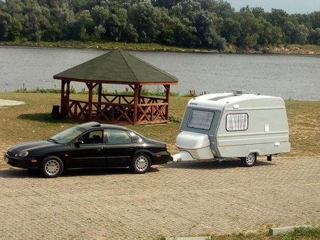

:roll: nie chce mi się wierzyć; 790 kg. :oops: Kurcze, przy najbliższej okazji skorzystam z innej wagi. Miałem też wrażenie, że Pani, która to obsługiwała nie ogarnia sprzętu. Kurcze żeby wjechać do mnie na podwórko trzeba po pierwsze wepchnąć cepke, po drugie pod górę, po trzecie po nierównościach. Wiem jak było ciężko przed remontem, prawdę powiedziawszy w dwójkę nie było opcji, a teraz w 2 spokojnie ją wpychamy....Albo po prostu tyle waży i nic z tym nie zrobię.... Jak nie patrzeć szmelcu naupychałem trochę. Jestem ciekaw ile faktycznie waży nowa NT z ful opcją...albo te co są po remoncie, a meble porobili z płyty 22 mm....

790 kg to jest rewelacyjny wynik. Opłacało się trzymać kciuki [emoji6]. Kawał dobrej roboty!

Naprawdę liczyłem na trochę mniej...

CONFEX pisze:Naprawdę liczyłem na trochę mniej....
Zdejmij obudowe dyszla, telewizor, kotki, klapę serwisowa i lampki. Będzie ok ;)
Dobrze jest, nie chcesz wiedziec ile moja waży....

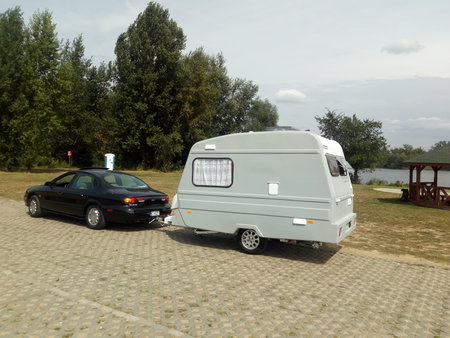

Postautor: Samoogon » czwartek, 20 sie 2020, 17:40
Fajne miejsce na fotki w plenerze ;)
Jak zwykle super robota, co Ci tam będę pisał. Mam nadzieję zobaczyć na żywo jakoś w niedługim czasie.

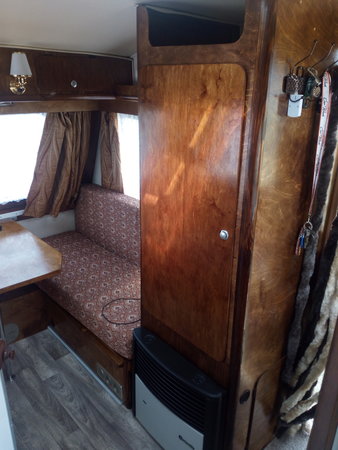

Postautor: panpikuś » czwartek, 20 sie 2020, 20:13

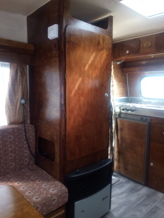

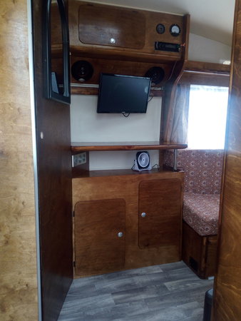

Ładnie jak na pobejcowaną sklejkę.
Czy sklejkowe, nieoblistwowane drzwi nie wypaczą się po czasie?
Pozdrawiam, Adam 8-)
Re: N126n enka confex szaleje

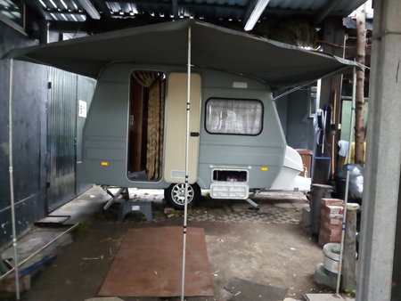

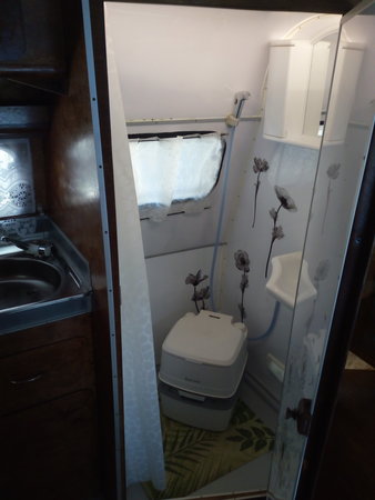

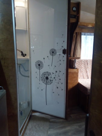

Postautor: CONFEX » środa, 26 sie 2020, 18:13

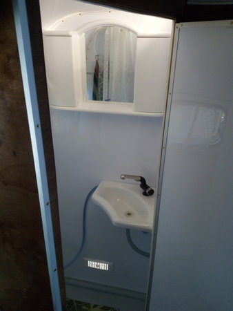

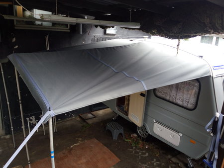

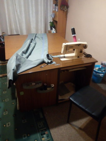

Drzwiczki małe na pewno się nie wypaczą , od szafy wzmocniłem, a pozostałe niestety czas pokaże, ale też mi przez głowę przechodzi żeby je usztywnić. Ela zaczęła szyć daszek, Filip jak zobaczył że tyle rurek z pozostałych przyczep mu się nazbierało to stwierdził że w sumie można przedsionek uszyć... Daszek jako daszek, a ściany dopinane. Pojawiły się też jakieś motywy w łazience żeby nie było tak biało, a i umywalka jest. W kuchni miała być roleta, ale jest zasłonka i firanka oraz deska do krojenia, która kształtem w zlew pasuje, a na czas gotowania można sobie tak o położyć.

Ja duże drzwi zawsze oblistwowaniem wyginam tak, żeby przy zamykaniu zamek je dociągał, wtedy narożniki dolegają do grodzi. Ale to można zrobić jak przyjdzie na to czas.
Namiot wypas, sunbrella czy markizówka? Nici oczywiście poliestrowe UV? Liklina gumowa czy zakupiona już oklejona?
P. S. Ogólnie fajna przyczepa, nie w moim guście (jak wiadomo o gustach się nie rozmawia) ale wykonana konsekwentnie, nie ma wtrąceń z innej parafii co jest niezaprzeczalnym atutem.
Postautor: CONFEX » środa, 26 sie 2020, 22:57
Bardzo dziękuję. Materiał to kodura, nici oczywiście poliestrowe, kedra kupiona gotowa oklejona.

Cordura spoko, kiedyś w aucie miałem dach z niej i fotele, materiał odporny na użytkownika i trudne warunki, byłem mega zadowolony zwłaszcza że czyścić można myjką, przynajmniej póki nowa. Czasem szprycbudy są z nich wykonywane ale przez sezon w pełnym słońcu i na wodzie ciemne kolory potrafią wyblaknąć. Sunbrella jest pozbawiona tego efektu, chyba dwa razy grubsza ale zamiast płacić 90 pln/m2 wolałem obserwować zmianę tonacji. ;)
